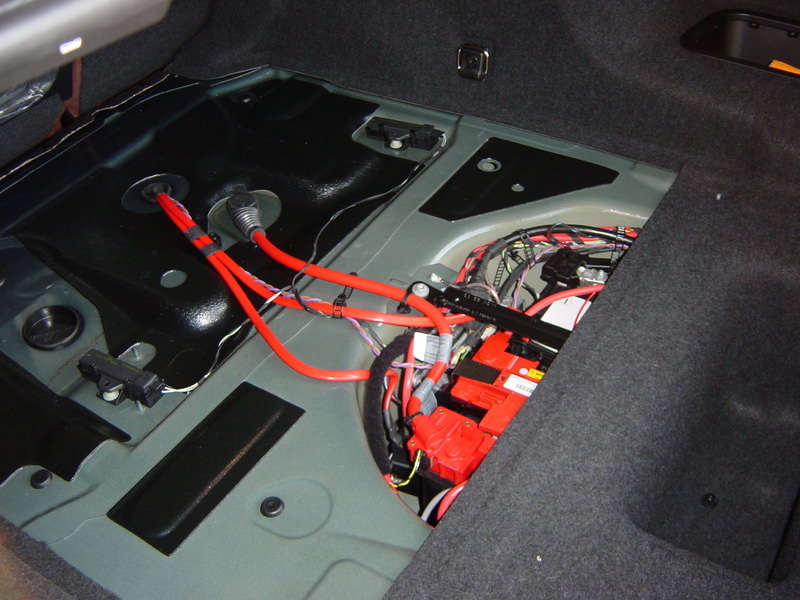

Tu as tout dit, je comptais la changer moi-même mais quand j'ai ouvert le coffre, j'ai perdu l'envie aussitôt.
Ils sont forts les ingénieurs BMW, tout est fait pour passer par la case concession :)
il y a 46 minutes, Merguez92 a dit :
En soit rien de compliqué, y’a juste un ou deux truc en plus des cosses à dévisser.
C’est plutôt le poids et l’accessibilité qui est compliqué ( si sur F10 c’est dans l’aile arrière droite comme sur E9X )

Il y a 3 heures, Yannis a dit :
La batterie pèse 30kg, quand j'ai vu tous ces câbles j'ai abandonné l'idée de le faire moi-même...
