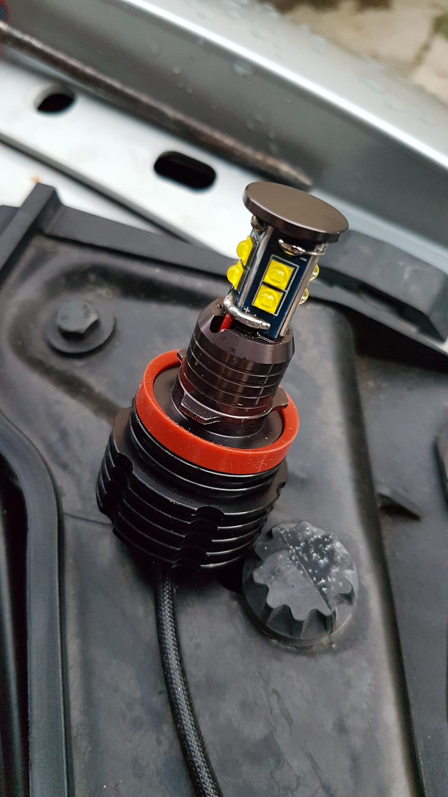

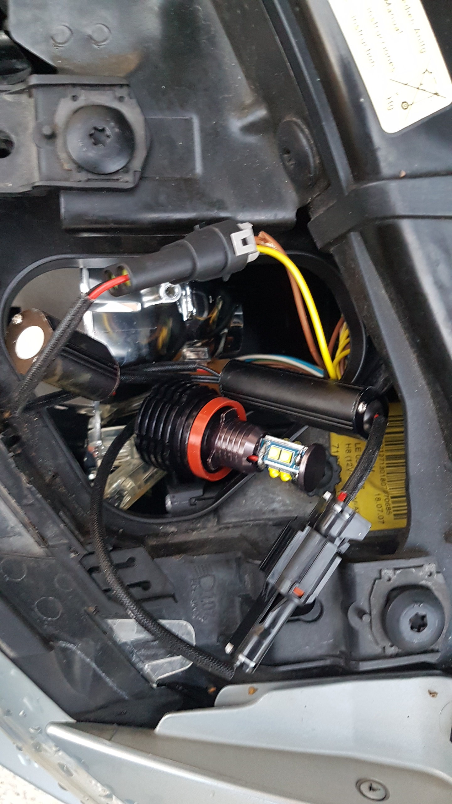

Start 67 Posté(e) le 19 novembre 2022 Auteur Signaler Posté(e) le 19 novembre 2022 Le 08/11/2022 à 07:17, SpaceGrau08 a dit : Tu as installé quoi comme ampoules de phares? Développer Désolé je ne vais pas pouvoir t'aider......aucune référence, sûrement une chinoiserie 😕 1
SpaceGrau08 Posté(e) le 19 novembre 2022 Signaler Posté(e) le 19 novembre 2022 Eh bien elle rend bien en tout cas cette chinoiserie ! C'est sympa d'avoir pris le temps de regarder, merci

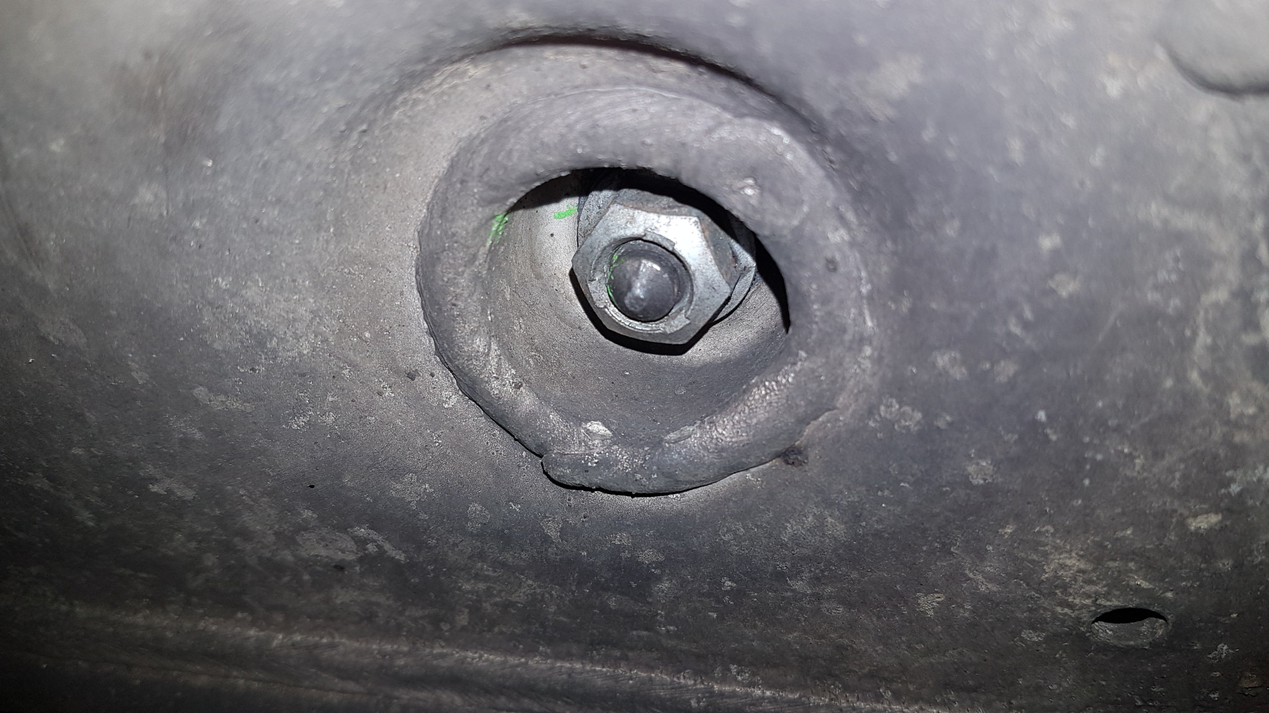

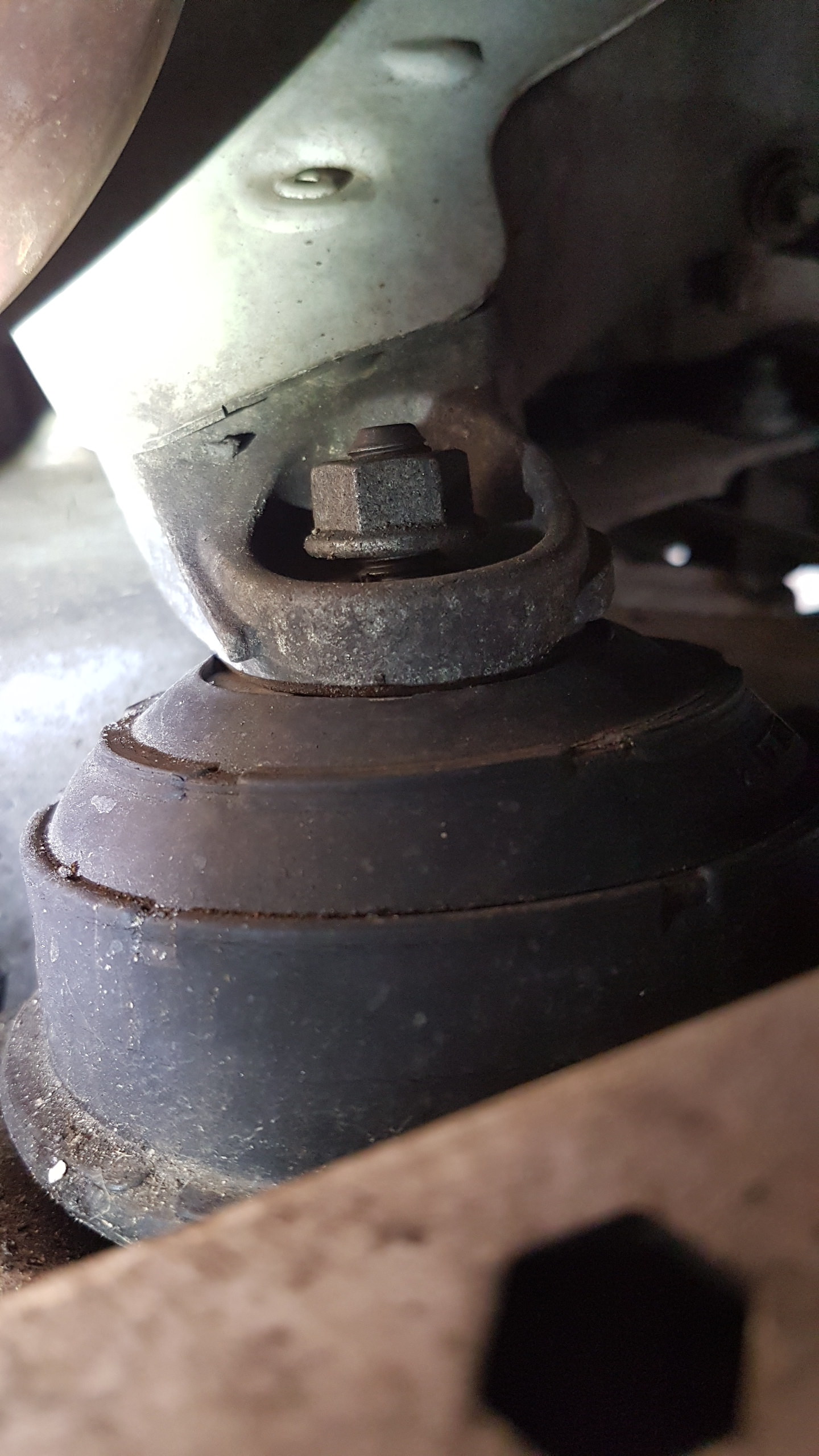

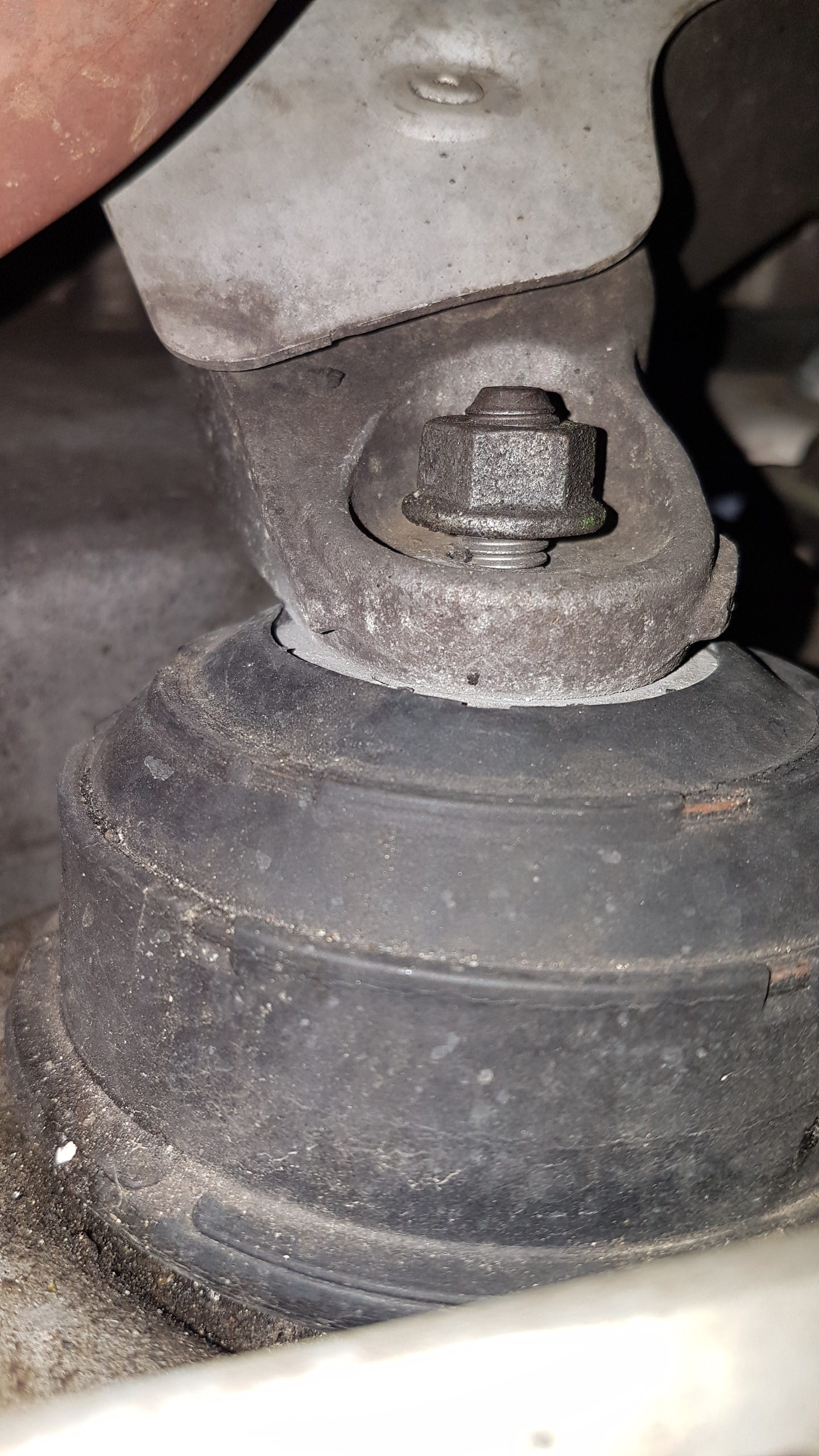

Start 67 Posté(e) le 20 novembre 2022 Auteur Signaler Posté(e) le 20 novembre 2022 Petite surprise aujourd'hui......depuis l'achat du véhicule je trouvais que la voiture avait des vibrations plutôt désagréable à l'arrêt (cold start) et entre 1500 et 3000t/min environ. J'ai pas eu encore l'occasion d'arsouiller en conduite poussive donc pas vraiment de retour sur ce ressenti 😇 Étant en decata, je me suis dit que la ligne avait un effet drône très présent mais mon instinct me dit quand même de jeter un coup d'oeil. Je démonte la roue droite et bingo 😲😲😲 support moteur passager complètement desserré en haut et en bas....vérification côté conducteur RAS et redémarrage et bien ça n'a plus rien à voir. Pour le roulage je verrais demain mais je pense changer les 2 moteur + support de boîte très prochainement 😉 2
893 Posté(e) le 20 novembre 2022 Signaler Posté(e) le 20 novembre 2022 Le 20/11/2022 à 09:44, L76 a dit : Merci mais un peu loin de chez moi , je penses j irai plus près vers Nancy Metz. Développer Dans ce coin là, je connais que Marchal à Remilly. C'est là que je vais et je vois pas de raison de chercher ailleurs... 'fin sauf si je trouvais plus près mais avec la même qualité de service/conseil. Le 20/11/2022 à 14:32, Start 67 a dit : Je démonte la roue droite et bingo 😲😲😲 support moteur passager complètement desserré en haut et en bas....vérification côté conducteur RAS et redémarrage et bien ça n'a plus rien à voir. Développer Desserré ou... ça n'a jamais été serré?
krouny Posté(e) le 20 novembre 2022 Signaler Posté(e) le 20 novembre 2022 L écrou est encore là donc ça doit pas faire longtemps mais pourquoi
Start 67 Posté(e) le 20 novembre 2022 Auteur Signaler Posté(e) le 20 novembre 2022 Le 20/11/2022 à 14:51, 893 a dit : Desserré ou... ça n'a jamais été serré? Développer Sachant que ce moteur a été sorti il y a 5000km par un pro très connu en région parisienne, j'en conclu qu'il y a eu un oubli lors du remontage...... 1
krouny Posté(e) le 20 novembre 2022 Signaler Posté(e) le 20 novembre 2022 Les fameux oublis …ça ne devrait pas arriver 1 1
Start 67 Posté(e) le 20 novembre 2022 Auteur Signaler Posté(e) le 20 novembre 2022 Entièrement d'accord avec toi.......je me disais bien que cette vibration n'était pas normal !
