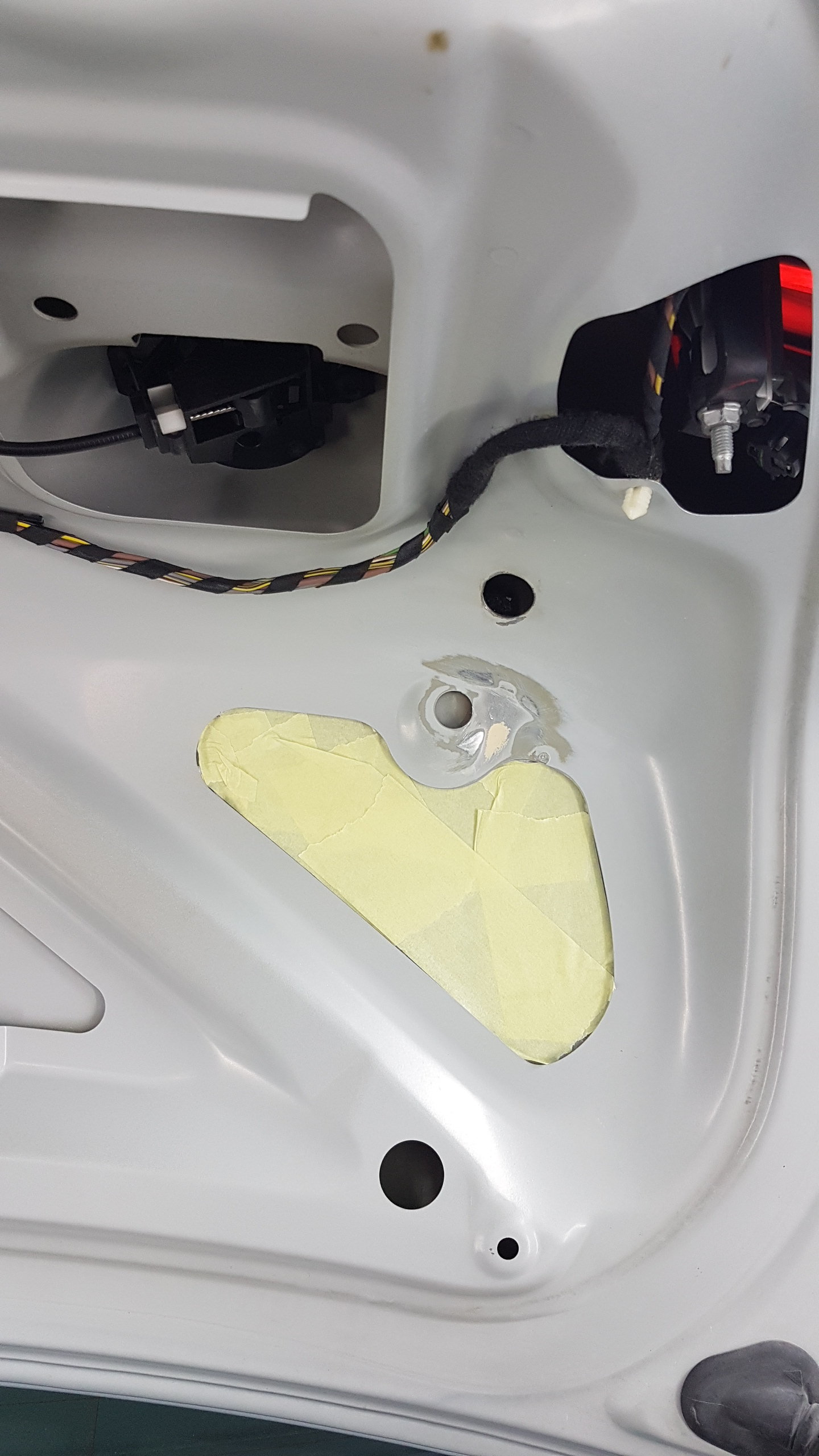

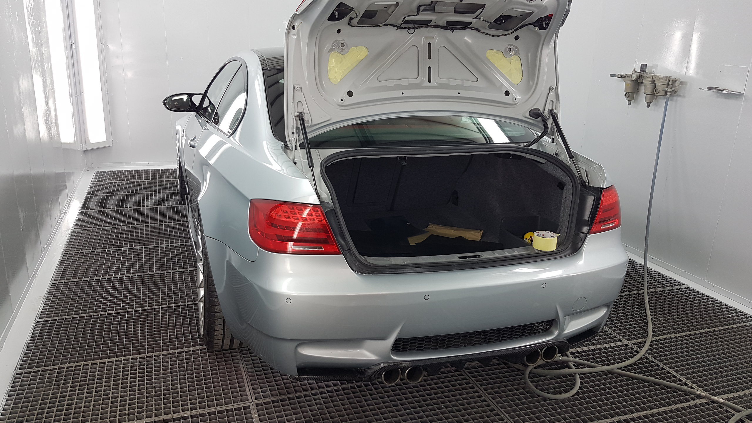

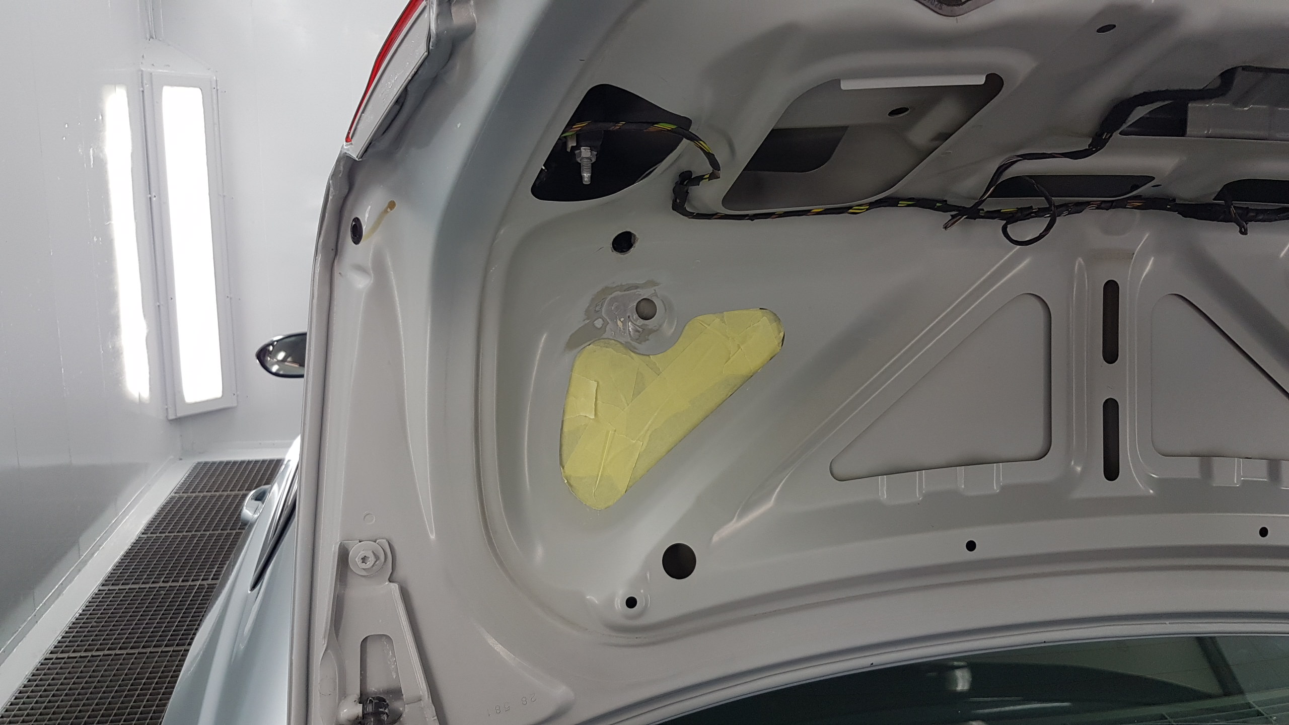

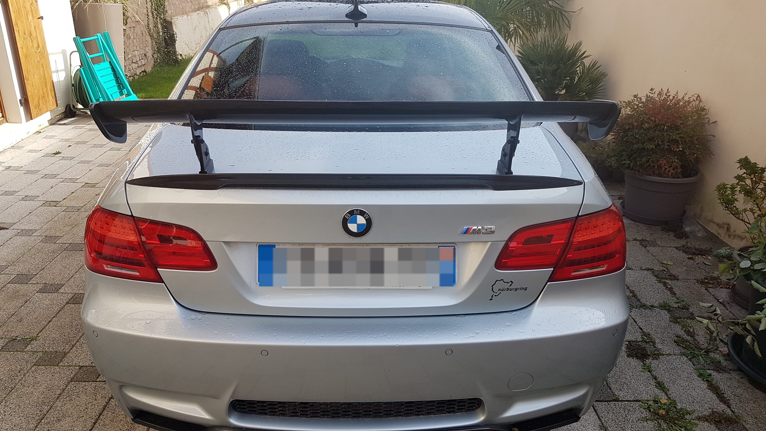

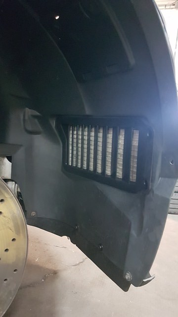

Bon on fait un peu de cosmétique pour l'hiver....le véhicule était équipé d'un aileron carbone style gts. Forcément percé dans la malle 😫 c'est la première chose que je lui retiré mais il faut reboucher et repeindre.

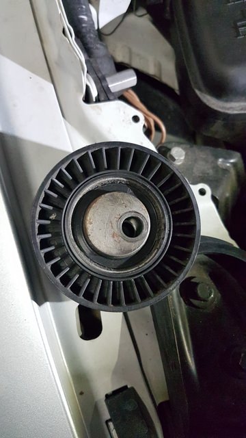

Le problème c'est quand je laisse le véhicule en carrosserie, faut toujours que je fasse plus que prévu 😅 donc on refait une peinture du Pc AV + la lame. Au passage j'avais un bruit désagréable ( couinement ) au ralenti et augmentant avec le rythme moteur 🤔 verdict, tendeur automatique de la courroie principale complètement grippé. Après inspection des mes supports moteur, l'un des deux est complètement écrasé donc on remplacera tout ça en même temps.....bon là j'arrête car les fêtes arrivent et je commence à en avoir pour un petit billet 😁😁😁

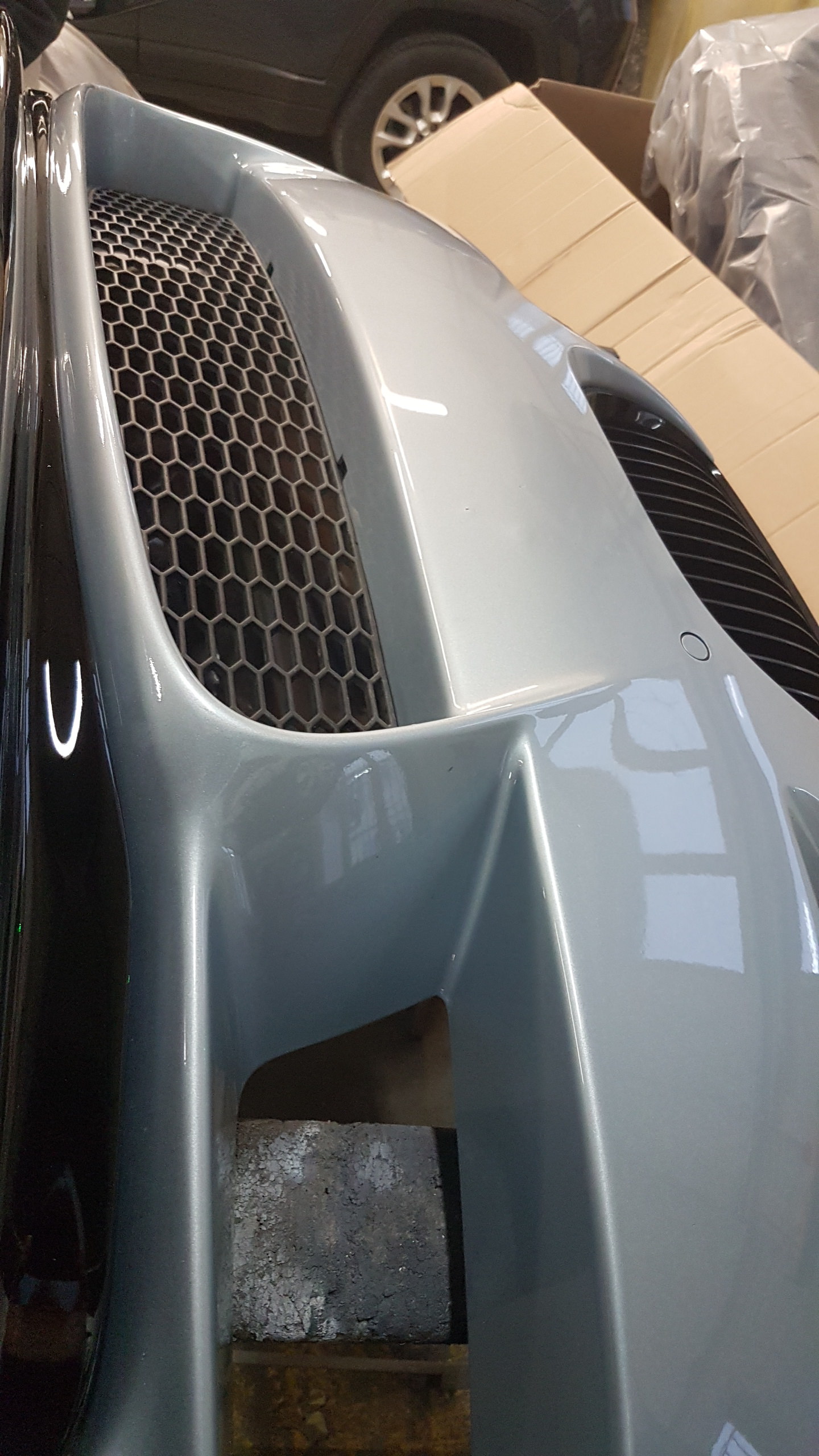

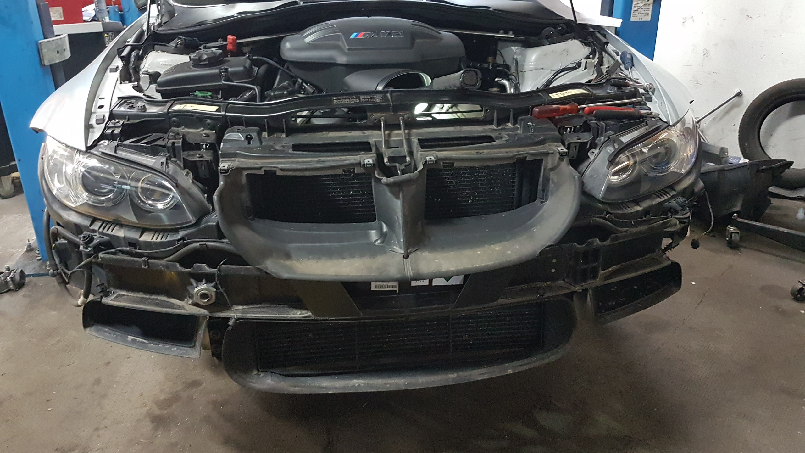

Bon on avance doucement mais sûrement sur la M 😀 la voiture étant en carrosserie, on me laisse bosser un peu dessus à côté.

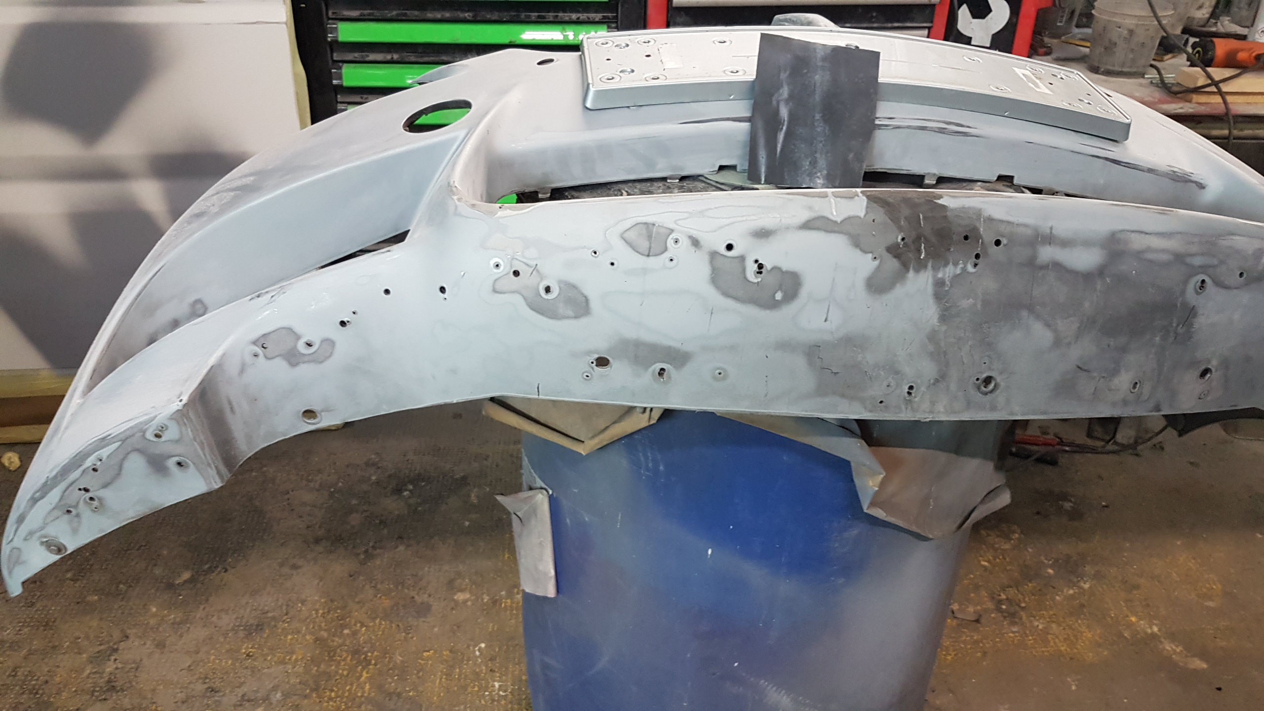

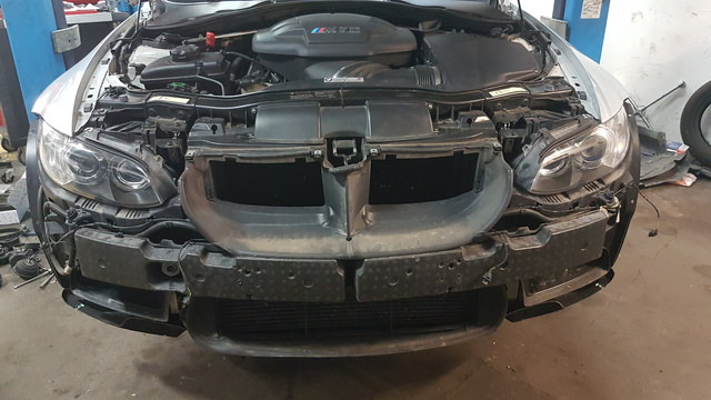

Après changement du tendeur grippé de la pompe à eau, le couinement est toujours là mais moins présent 🤔☹ finalement après avoir enlever la courroie de climatisation/DA je me rend compte qu'un galet est mort....fou rire avec le carrossier qui fait la peinture car il me montre le dessous du Pc avant qui a une trentaine de trous....il y a au moins eu 3 lames différentes  dans la vie de cette voiture 🤣🤣🤣 consommable quand tu nous tiens !
On va tous reboucher et faire ça prope avant de remettre la lame repeinte. J'attends toujours les supports moteurs de chez BMW depuis 1 semaine 😠.
Modifié par Start 67
et ce bruit alors ?
Oui c'est vrai ça ton bruit louche ta su quoi?
Le bruit c'est ce fameux galet.....je pensais que c'était le tendeur de la pompe à eau qui était mort ( grippé effectivement ).mais ce n'étais pas le cas !

Incroyable un vrai gruyère . 😲
Ça me fait penser au gars qui change les plaques sans arrêt et à chaque fois font de nouveaux trous .
il y a 43 minutes, JM33 a dit :
A mon avis, c'était un façon peu onéreuse  des anciens proprios pour alléger le véhicule 🤣🤣🤣

La lame était carrément riveté......😫😫😫

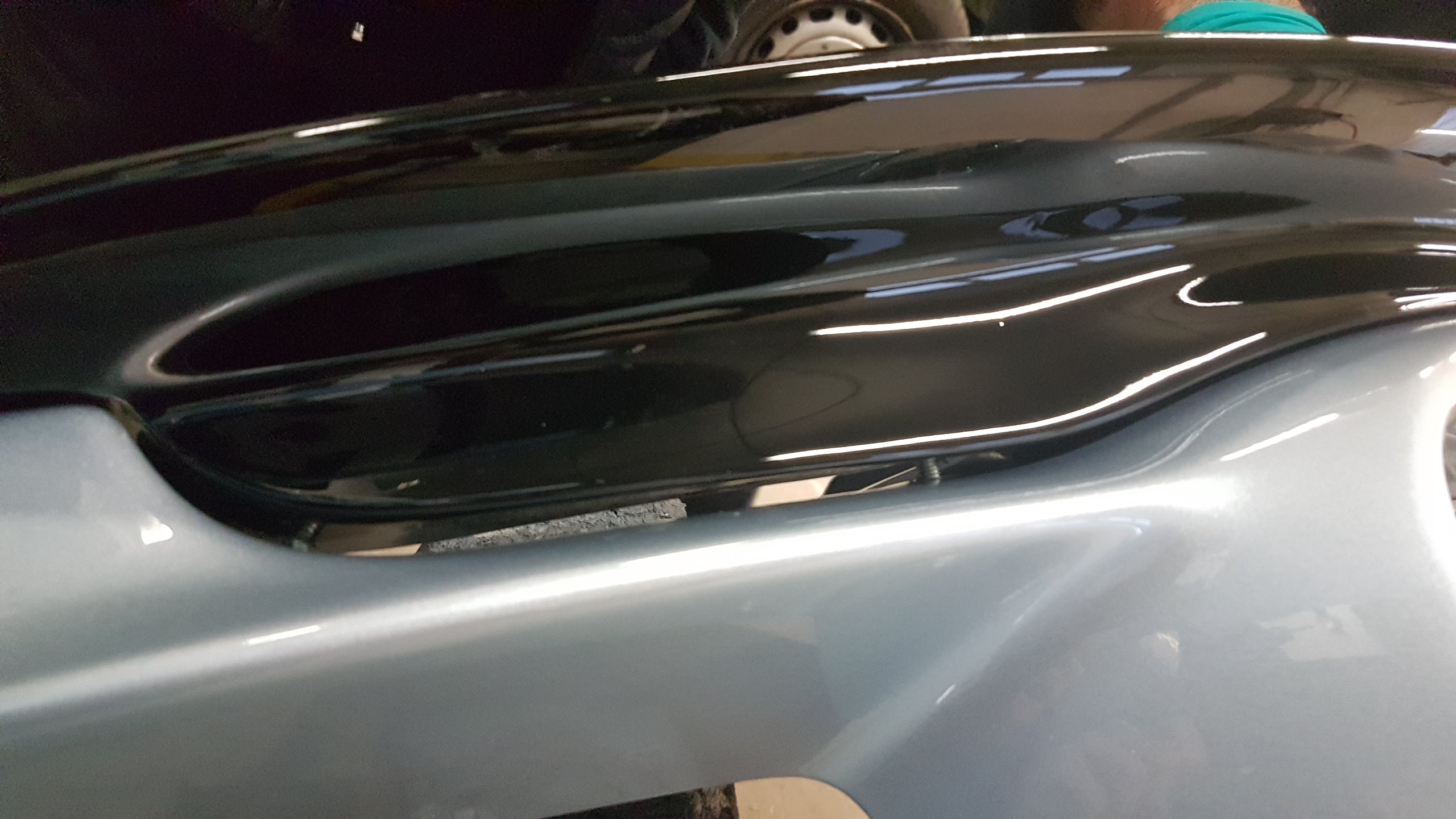

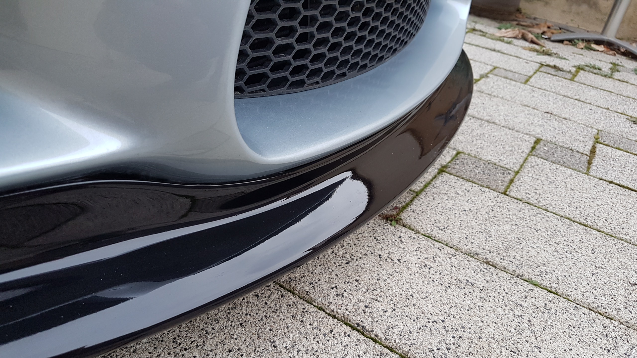

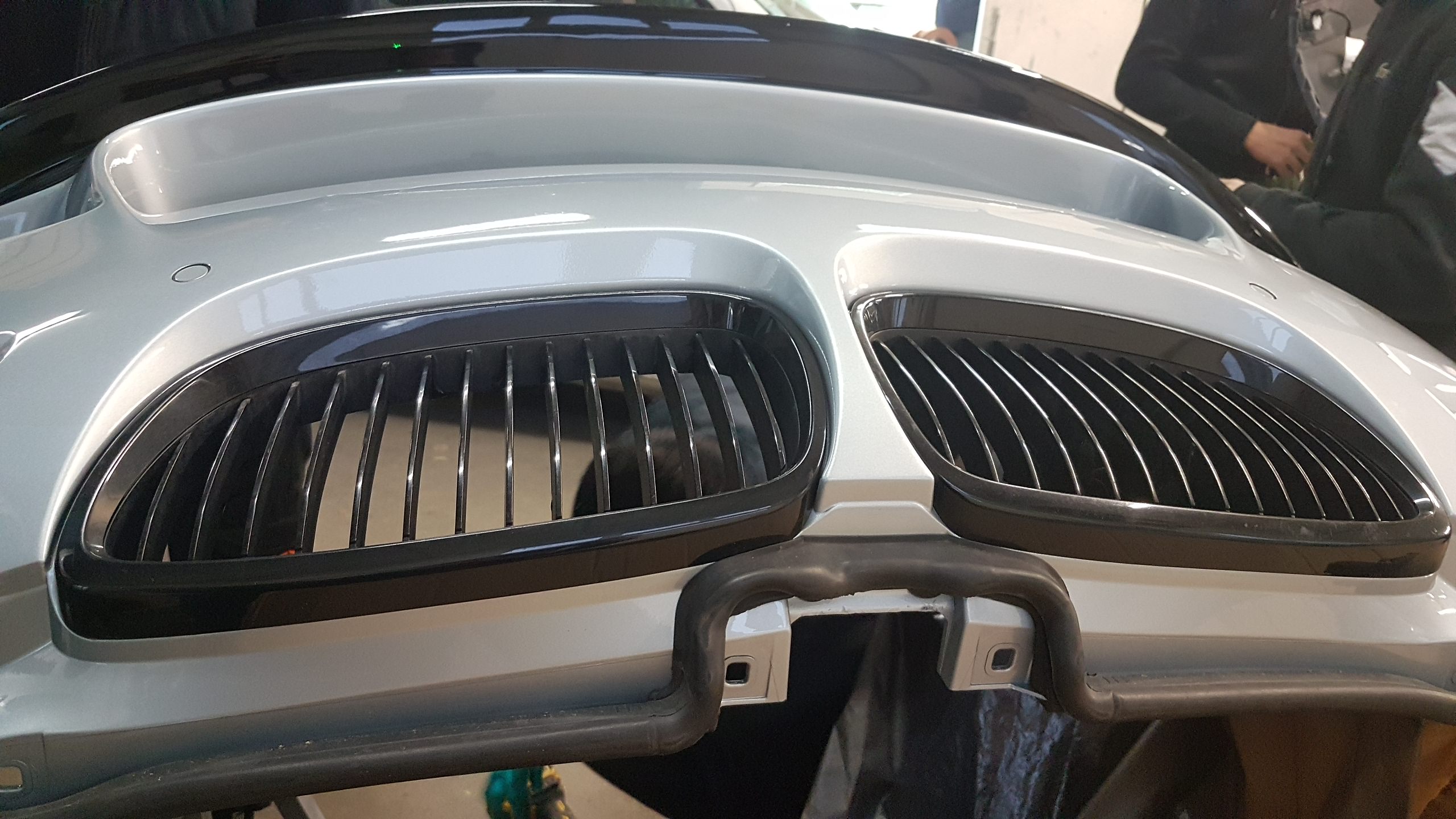

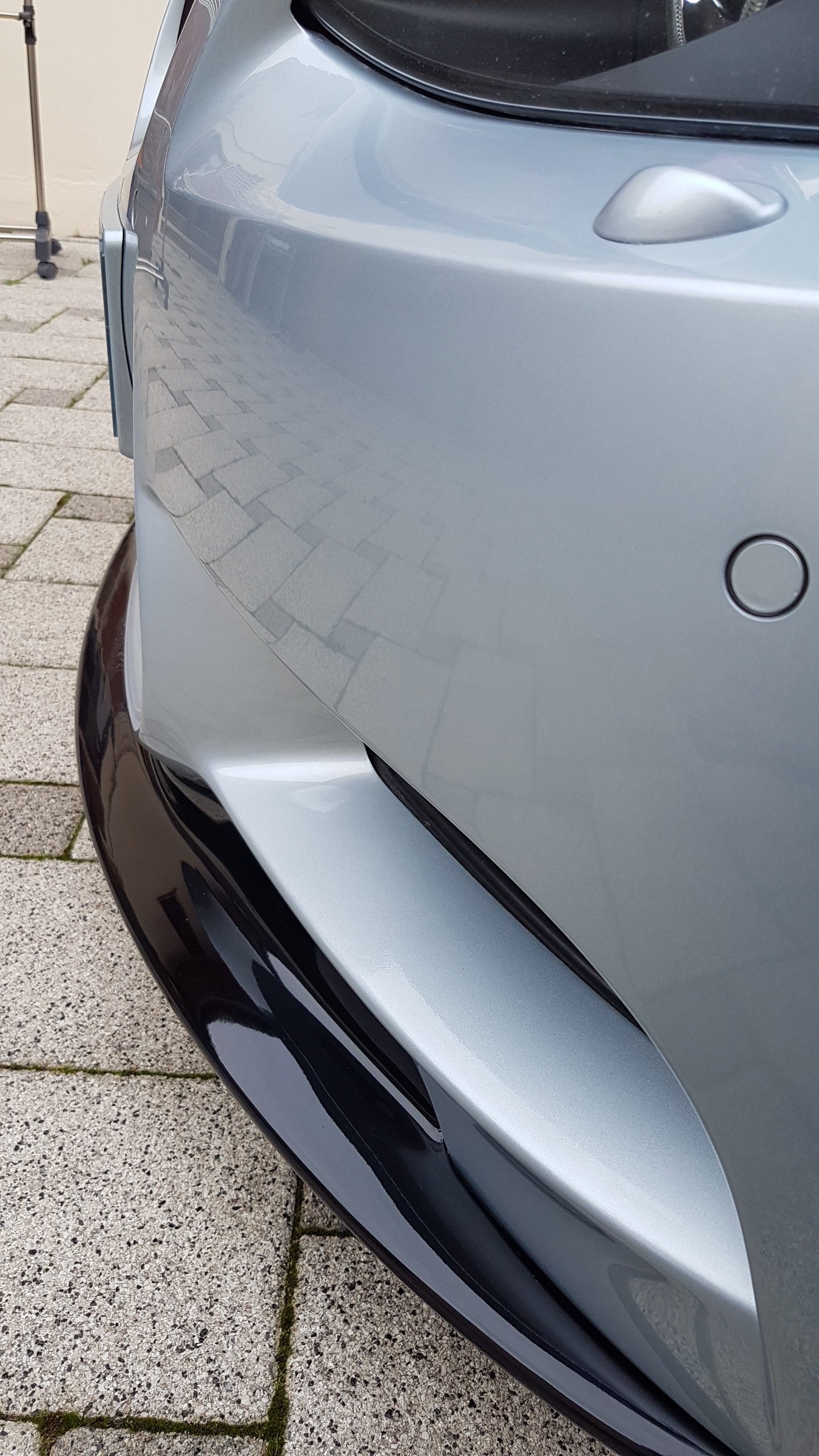

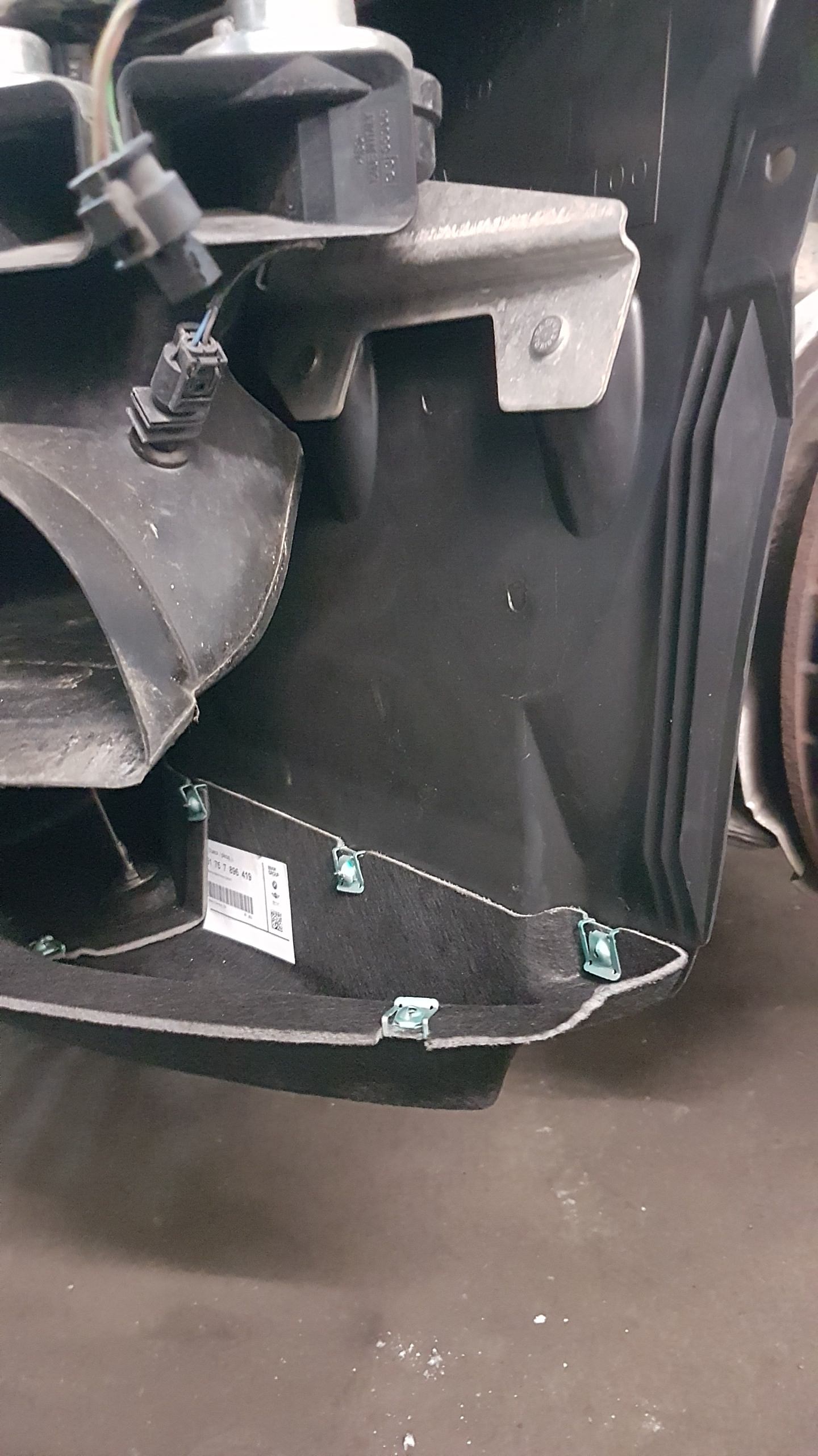

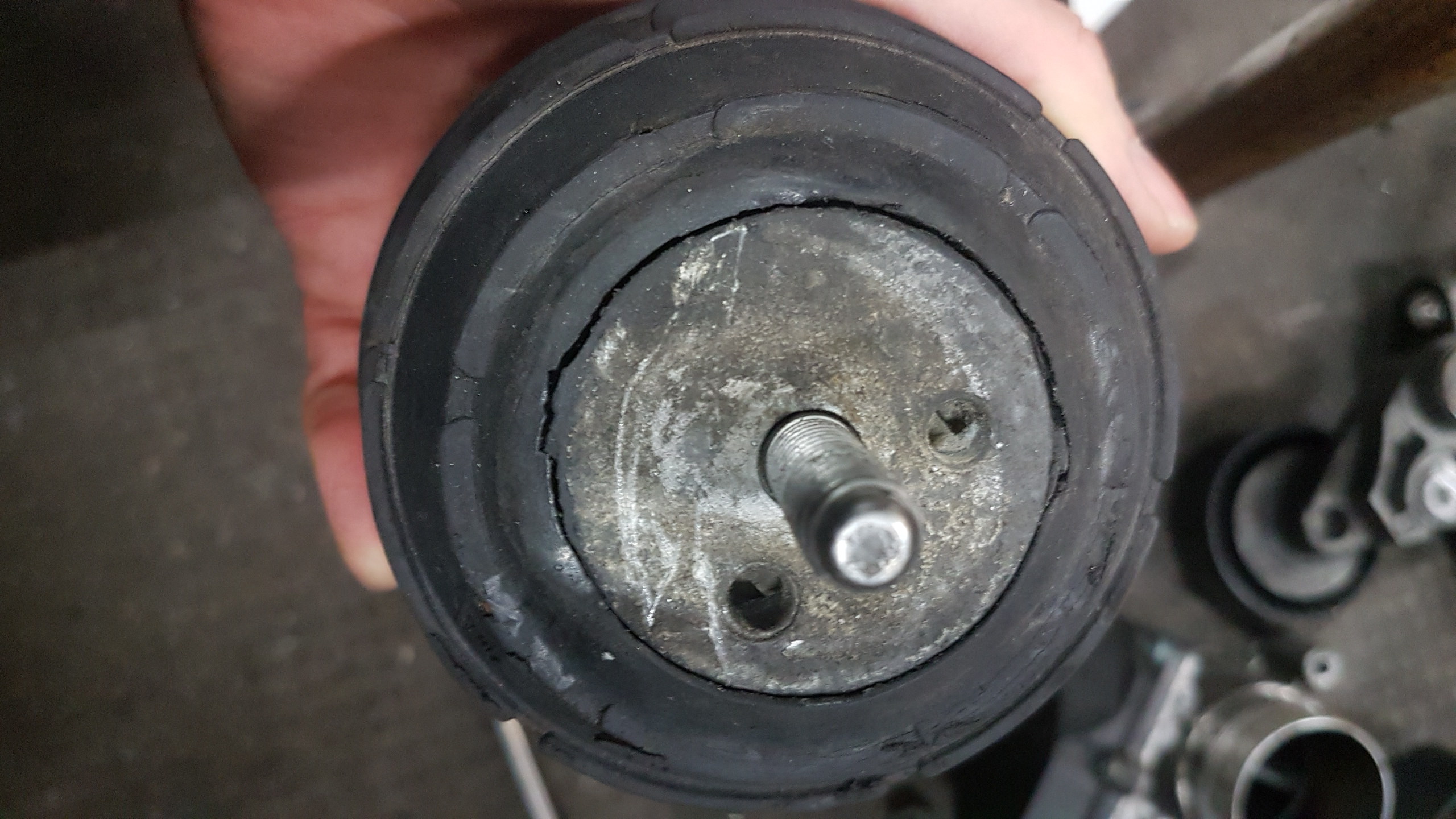

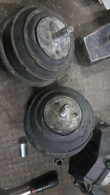

On poursuit l'aventure aujourd'hui 😁 changement des supports moteur qui mine de rien était plutôt HS ( 115000km). J'en ai profité pour changer le cache sous moteur bien abîmé avec le temps + les pointes au bout du PC et passage de roues qui étaient dans leurs jus...... le PC AV + lame sont enfin repeint reste plus que le remontage 😀😀😀
Ça fait propre.
ceci dit, et vu le prix des pièces, je n’aurais pas remis les sabots sous le pc. Ils raclent facilement.
j aurais privilégié la plaque métal que l’on peut trouver ci ou là sur le net.
d’ailleurs, à quoi servent ils ce sabots? J’imagine à quelque chose, je ne vois oas bmw pondre des choses pareilles sans but précis ! Cela ne sert pas que de fusibles afin de prévenir et d éviter de bousiller le pc???
Le 07/12/2022 à 08:04, GEBm3 a dit :
Ça fait propre.
Effectivement, le prix des pièces sont un peu onéreuse......
La plaque est métal est une solution sauf que quand ça racle, c'est tout ton PC qui travaille ☹ les pièces d'origine sont vachement flexible et c'est fait pour s'arracher en cas de gros choc sans que le PC parte avec....
Sinon le véhicule est sorti de la carrosserie, ça fait du bien d'avoir un PC + Lame repeint 😀 ( Ça va pas durer )

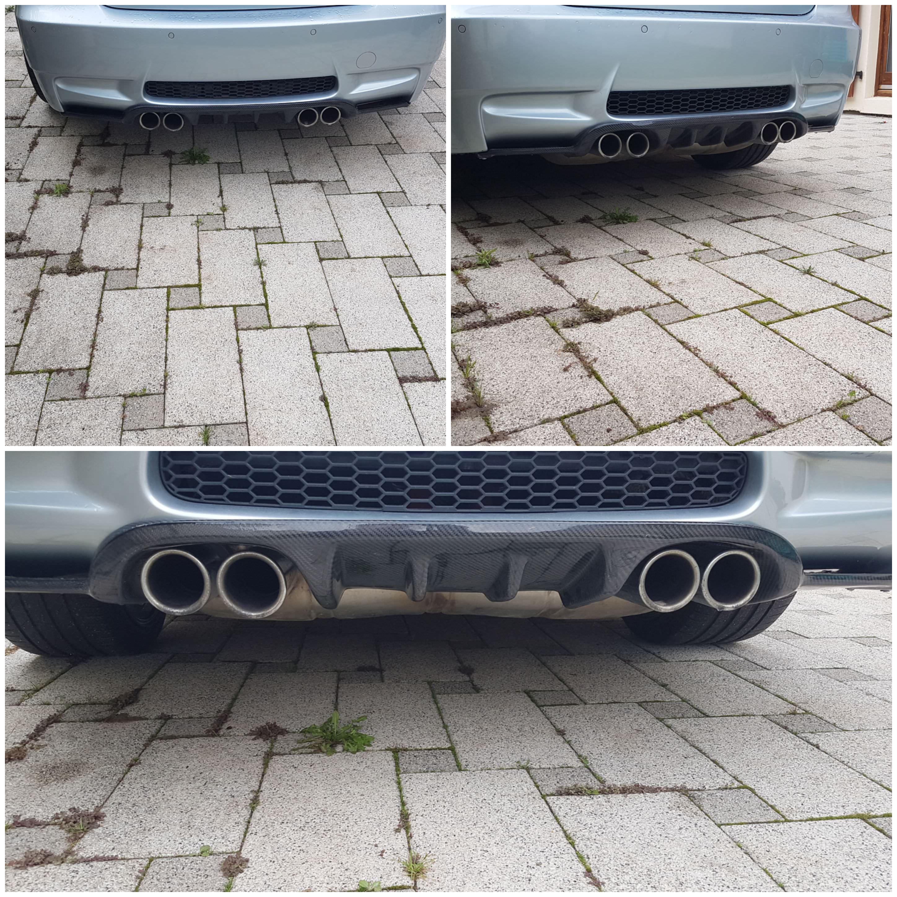

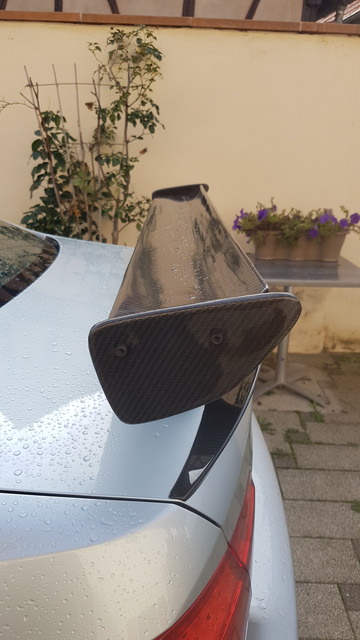

Finalement j'ai décidé d'alléger le véhicule 🤣🤣🤣 J'avais un diffuseur  carbone qui rendait bien avec le silencieux inox  avec sorties plus grosses.
Ayant remis le silencieux d'origine car ligne trop bruyante ( decata ) le diffuseur n'a clairement plus le rendu optimal et affine beaucoup trop les sorties d'origine. ( voir les photos )
Le rendu d'origine et pour ma part parfait sauf si vous avez des sorties plus grosses et là le diffuseur est presque indispensable....
