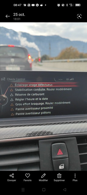

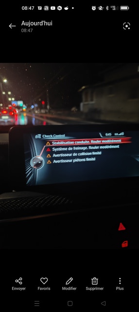

Il y a peu, en roulant avec ma M3C F80 j'ai eu un tas d'alarme qui sont apparues.. direction assistée désactivée, stabilisation de conduite, phares directionnels désactivés... Et j'en passe..
J'ai été chez BMW, ils m'ont diagnostiqué un câble d'alimentation d'un boîtier avant, mais rien n'a changé, et ils m'ont parlé de la crémaillère de direction...
Avez vous des idées ?

J'ai contrôlé batterie et alternateur.. tout est bon...
On me parlerait du boîtier de direction assistée électrique défaillant. Il faudrait le changer.. 4000.- :')
Mais le problème n'apparaît pas tout le temps, est-ce possible que le câble qui alimente le boîtier ait de l'humidité et fait mauvais contacte ou une connerie du style ?

Après deux diagnostiques différents, c'est bel et bien la direction assistée électronique qu'il faut changer.
