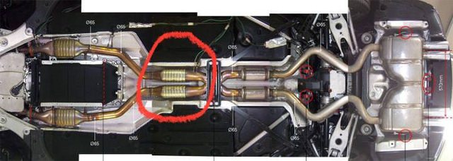

Un S65 qui sonne comme il le faut ! T’es sûr de passer au CT comme ça ? Il me semblait avoir vu que seul les decata primaires retirés permettaient de passer…
On veut la voir en action maintenant ! Au boulot !
il y a 9 minutes, Yannis a dit :
erreur de ma pars il y a que les cata primaires qui on était retirer
sachant que les cata primaire sont en 400 cellules et les secondaires en 200 cellules,
Si tu retires les secondaires, tu as plus de chances au CT que l'inverse.
Enfin c'est mon raisonnement.
La ligne akra a un 200 ou 100 cellules, ça passe
donc ça aussi sans doute
Modifié par krouny
C’est ce qui est entouré en rouge que j’ai retiré
