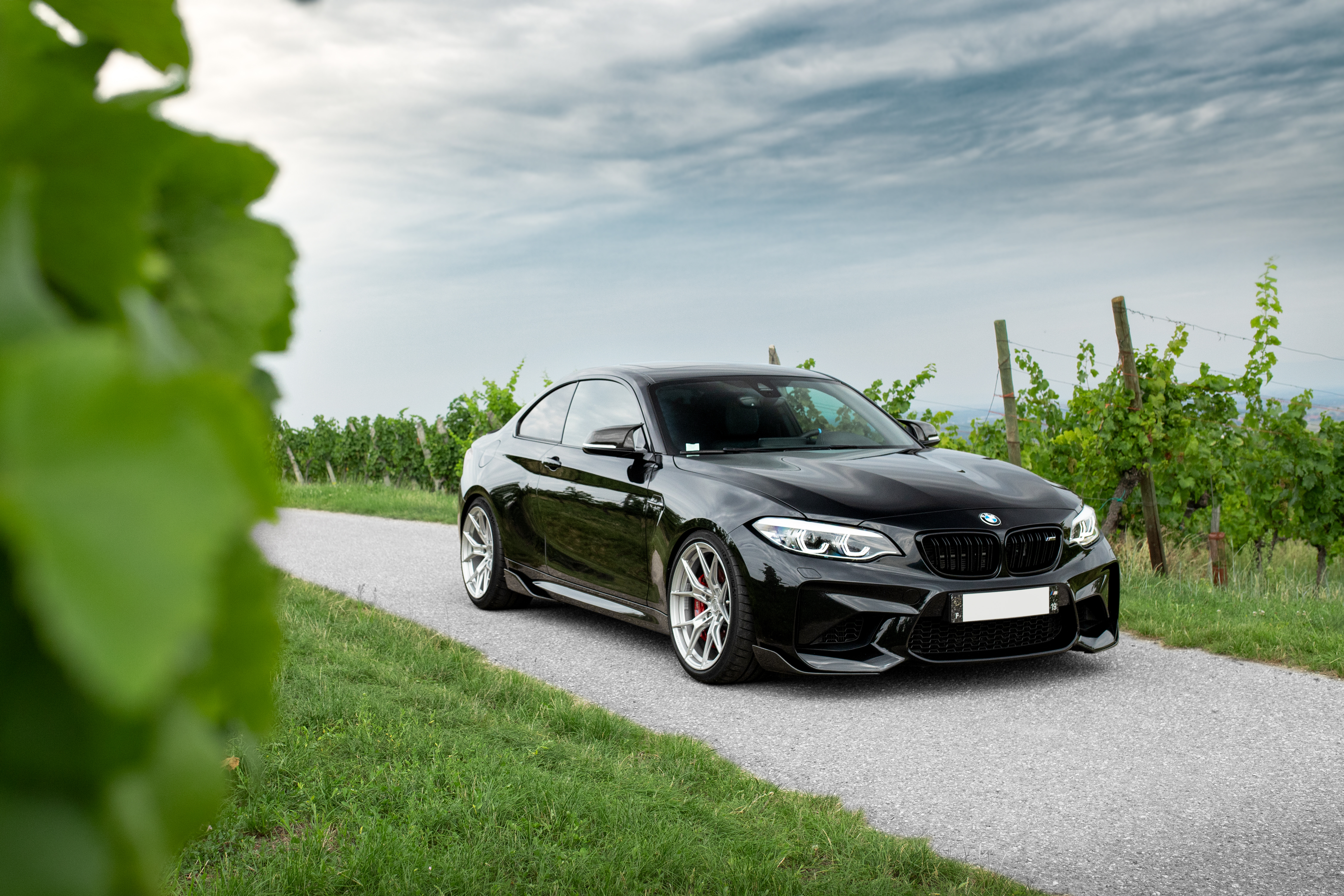

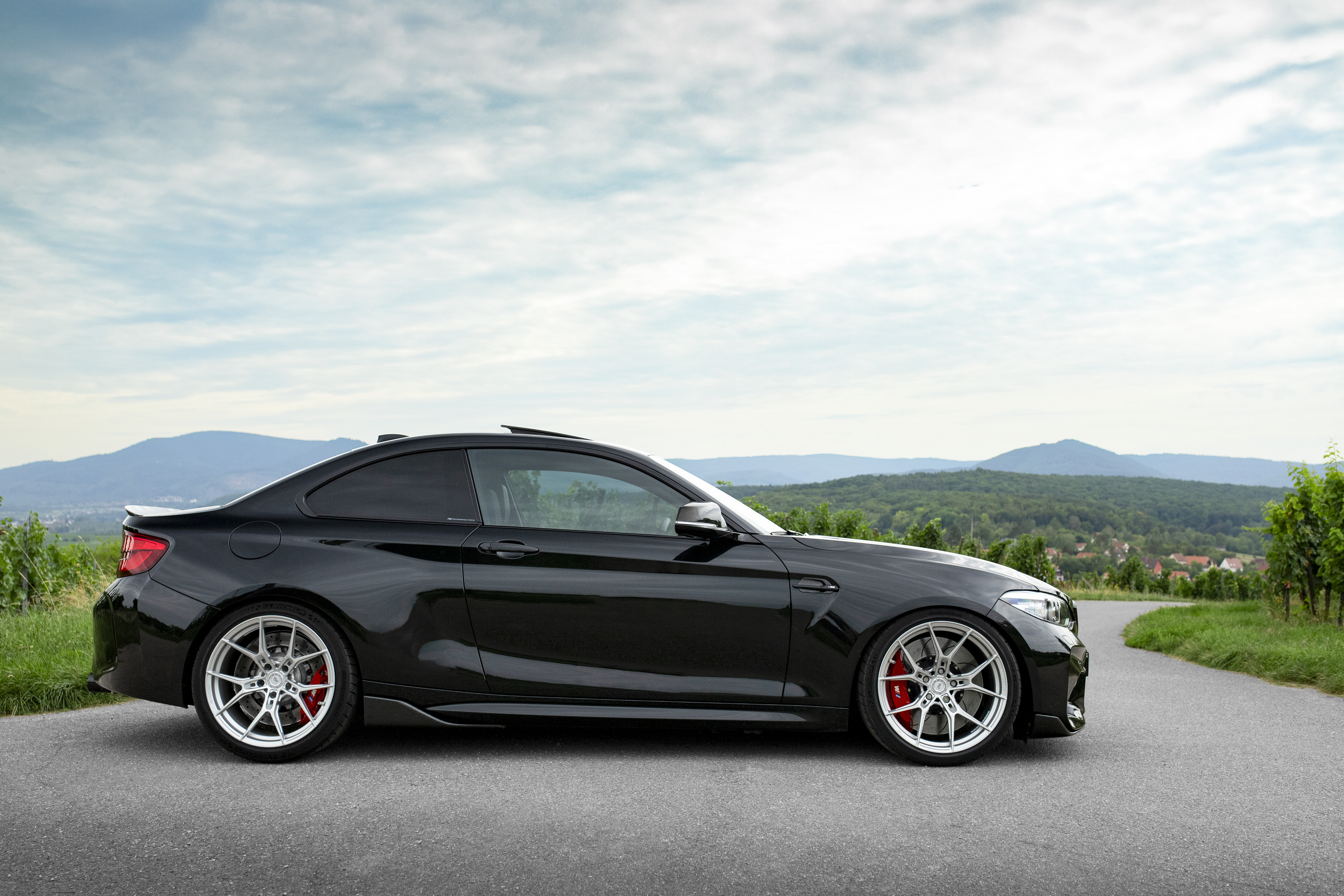

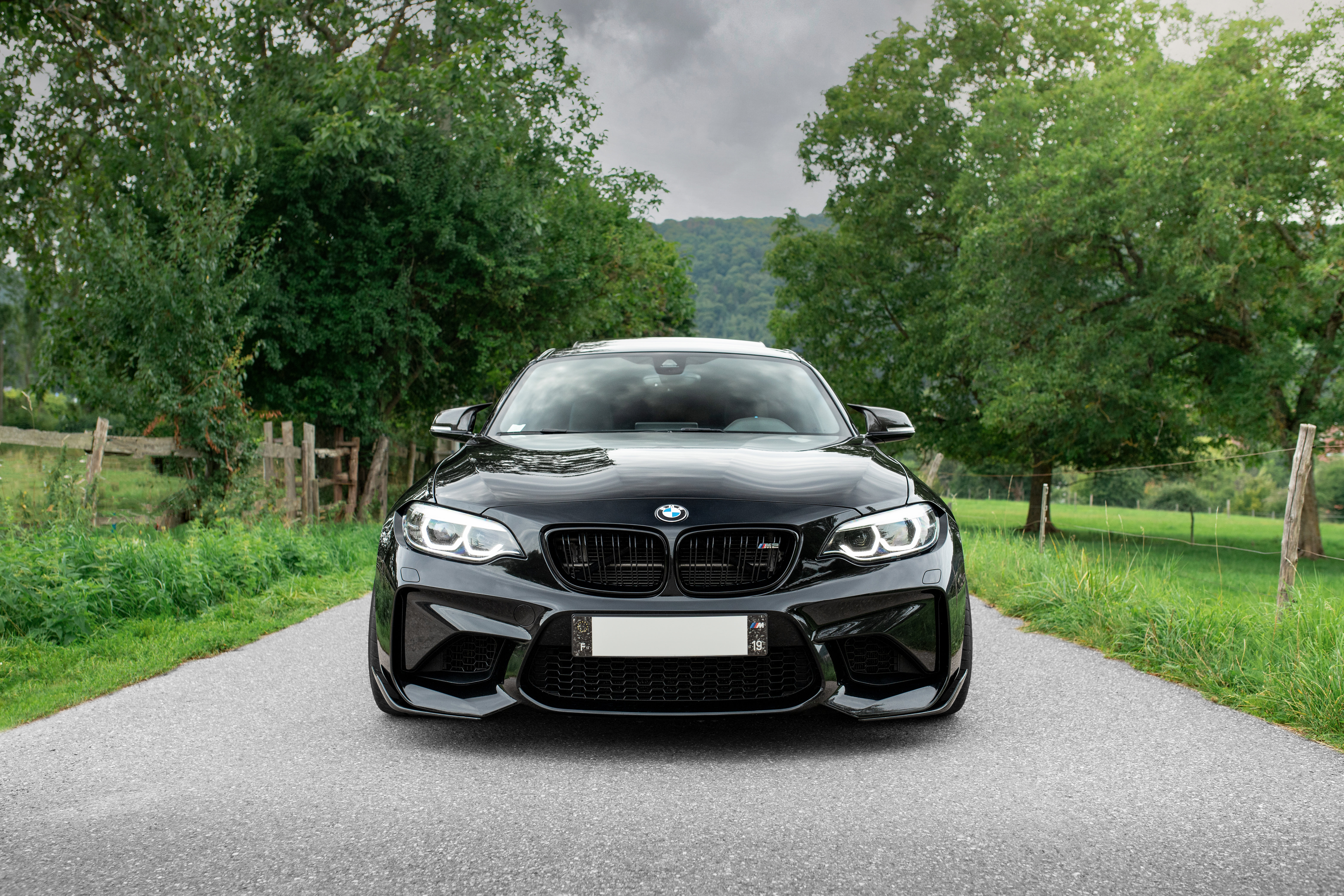

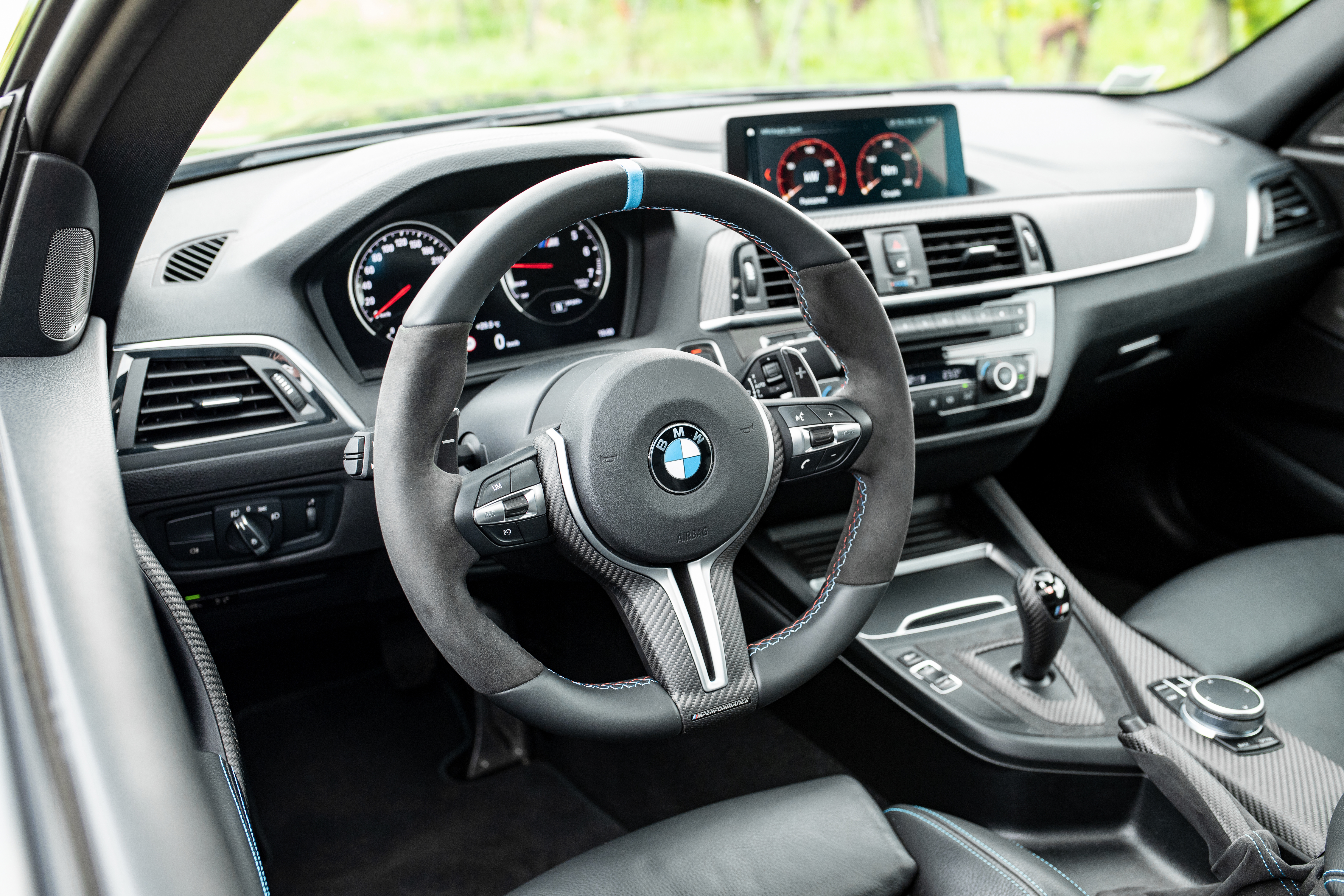

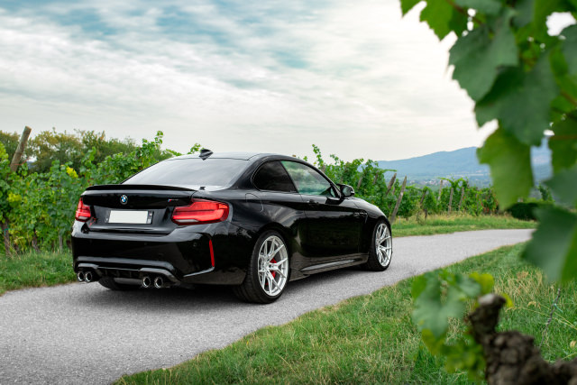

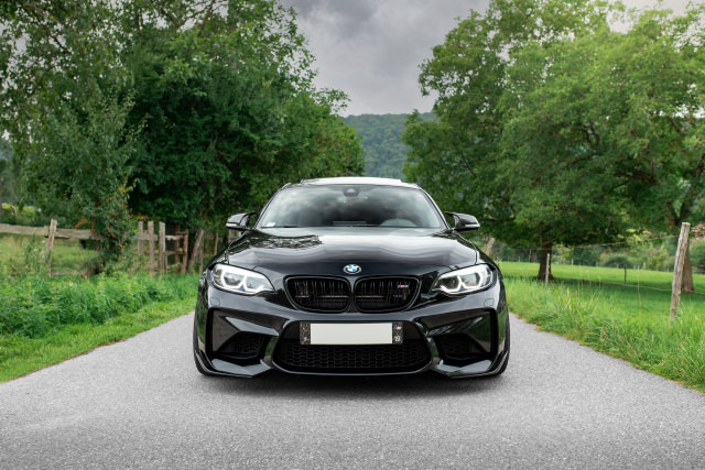

Hello tout le monde, après 2 ans sans nouvelles, je ne sais pas si quelqu'un reviendra ici mais on ne sait jamais, je mets à jour les dernières modifications et les prochaines potentiellement prévues avant la prochaine saison 2025.
  • Etant donné le prix et la durée de vie de ma lame carbone, j'ai décidé de ne mettre que les winglets BMW performance.
  • Pour les jantes je suis finalement parti sur des Wheelforce Race One en Frozen Silver, j'ai trouvé le design bien plus travaillé que les 763M, elles sont beaucoup plus légères (7.4kg l'avant et 7.9 l'arrière, pour du 19' c'est pas mal!), elles sont plutôt rares en tout cas je n'en ai pas encore vu, et puis si un jour j'ai besoin de faire une retouche peinture ça sera bien plus simple et moins cher que le Frozen Gold BMW...
  • Evidemment l'ET n'étant pas le même qu'origine, ça venait juste bien à fleur de carrosserie mais dans les fortes compressions c'était pas possible, sur les bons conseils de @Nakamiki, j'ai commandé des coupelles Millway Clubsport afin de rentrer les jantes dans l'aile et de moins bouffer mes flancs sur piste au passage!
  • Mes disques étant arrivés au bout de leur vie, j'ai monté des Girodisc, sacrée différence surtout au refroidissement, je roule sur piste uniquement au ring et je n'entends plus du tout le crépitement métallique après un tour. Avec le KGF, les plaquettes pagid, les durites avia et du RBF, on dirait que le freinage n'a pas de limites! Les RSL29 manquent un poil de mordant je trouve par rapport aux PFC11 ou surtout aux RSL1 que j'avais sur la M3 mais les RSL1 n'existent pas pour l'étrier avant....j'essayerai peut-être des ENDLESS pour les prochaines, à voir quel modèle?
  • J'ai abandonné l'idée des baquets pour l'instant parce que j'emmène régulièrement les enfants à l'arrière donc c'est chaud...je pourrais prendre des "semi" baquets rabattables mais je ne sais pas si le maintien est vraiment supérieur à ceux d'origine, pour le prix ça fait un peu mal. Et monter un seul baquet conducteur et laisser l'origine à droite, c'est vraiment moche...
Le freinage et l'esthétique étant bien finalisé à mon goût, j'aimerais optimiser un peu le châssis pour l'an prochain, voici les quelques modifications que j'aimerais faire, si vous avez des avis/conseils/retours d'expérience n'hésitez pas ç'est aussi pour ça que je fais cette mise à jour. Je précise que je la roule essentiellement sur piste (uniquement au ring) mais j'y vais par la route (3h de route aller) et je n'ai pas le budget de certains donc j'essayerai de me limiter à 4-5K max! L'idée c'est d'avoir une caisse mieux amortie, plus précise et plus pointue mais pas un truc inroulable sur route!
Du coup je pensais partir sur un truc du genre :
  • Pack Bêta de la team Lupos (combinés ST XTA plus 3, bras arrière de pince et rotules de bras avant)
  • Barre stab avant H&R ou M2CSR ou DINAN avec un diamètre 32 (vs 30 pour les autres) et allégée (https://auto-racing.eu/product/barre-anti-roulis-dinan-bmw-m2-f87-competition/), j'ai pas encore trouvé la barre avant seule. Vu le gain apporté par rapport à la difficulté de montage pour la barre arrière je ne pense pas la monter. Je ne sais pas si les biellettes réglables sont indispensables?
  • Barre anti rapprochement avant en alu type Wiechers ou bien retrofit M2C mais pas le même budget et montage/adaptation (à voir si la barre Wiechers apporte un réel +)
Voilà en gros mes idées, je ne sais pas si c'est trop pour mon utilisation ou si j'oublie des choses essentielles en montant une ou l'autre pièce.
Merci à tous ceux qui prendront le temps de me lire et de m'apporter des avis ou conseils, je vous mets quelques photos aussi avec les pièces carbone et les jantes!
Sympa ta M2 avec ces modifications!
perso j’avais le même système de freinage que toi mais au bout d’un moment ça surchauffait quand même, j’ai rajouté un système de refroidissement en prenant l’air à côté de l’échangeur et la c’était top!
Pour la piste les bacquets c’est vraiment top, c’est sûr que pour les enfants c’est plus difficile de passer 🙂
j’avais des suspensions Mperformance mais sur la piste au fur et à mesure je ne les ai pas trouvé assez dures… si c’était à refaire je prendrai les kw compétitions mais le prix n’est vraiment pas le même …
sympa cette M2 très belle couleur :)

Je n'avais pas vu ton sujet encore. J'aime beaucoup la configuration de ta voiture, les jantes de cette couleur lui vont vraiment bien, le contraste est réussi !
Des modifications de goût ont été apportées et j'ai hâte de voir la suite 😁
Je ne saurai t'aiguiller sur les histoires de suspension (la mienne était restée stock) mais gros thumbs up pour la config: ce combo noir + tes jantes claires est peut-être mon préféré sur la M2!

Merci les gars! J'ai longtemps hésité entre celles-là et les 763M Frozen Gold de la CS mais j'avoue je suis grave content du résultat! Elles ressortent super bien et on en voit jamais, certes c'est pas des BBS FI-R mais le budget n'est pas le même!
