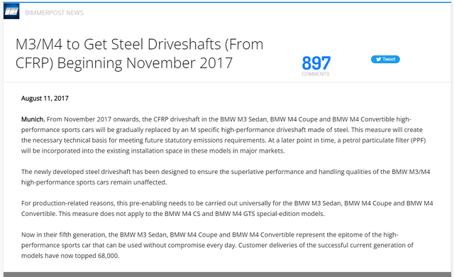

Voici le communiqué : (c'est mon dernier message j'arrête de polluer le topic de Gregou)
11 août 2017
Munich.
À partir de novembre 2017, l'arbre de transmission en PRFC des voitures de sport hautes performances BMW M3 Berline, BMW M4 Coupé et BMW M4 Cabriolet sera progressivement remplacé par un arbre de transmission hautes performances spécifique M en acier. Cette mesure créera la base technique nécessaire pour répondre aux futures exigences légales en matière d'émissions. Ultérieurement, un filtre à particules d'essence (PPF) sera intégré dans l'espace d'installation existant de ces modèles sur les principaux marchés.
L'arbre de transmission en acier nouvellement développé a été conçu pour garantir que les performances exceptionnelles et les qualités de maniabilité des voitures de sport hautes performances BMW M3/M4 restent inchangées.
Pour des raisons liées à la production, cette pré-activation doit être effectuée de manière universelle pour la BMW M3 Berline, la BMW M4 Coupé et la BMW M4 Cabriolet. Cette mesure ne s'applique pas aux modèles BMW M4 CS et BMW M4 GTS en édition spéciale.
608116370_Capturedcran2022-11-17193714.thumb.png.ae1df92ecb92013e6755f5558fbf6989.png
source : https://f80.bimmerpost.com/forums/showthread.php?t=1411862
C'est hyper-précis!
Merci!
Du coup on a la réponse pour les 1.5 comme celle de Gregou et la mienne : nous avons un arbre en carbone 😉
Et donc, à priori, les phases 2 sans FAP (comme la mienne) possèdent également un arbre en carbone.
