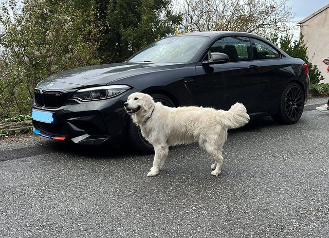

Présentation du véhicule :
  • Marque : BMW
  • Modèle : M2 competition
  • Année modèle : 2019
  • Puissance : 500 (stage1)
  • Coloris : noir
Options BMW :
  • Harman kardon
Modifications apportées :
  • ligne milltek defap
  • plaquettes pagid
  • liquide frein rbf700
  • durites avia
Modifications envisagées :
  • recaro pole position
  • demi arceau
Moyen de connaissance du site Motorsport-Passion.com : internet

bienvenue..  a toi
tres belle couleur :)
les decalcomanies suis moins fan

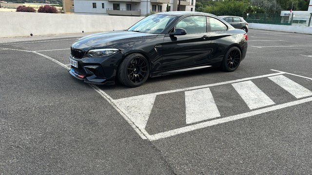

Bonjour,
voici quelques News
pose des Recaro pole position
codage pour la ceinture et supprimer les valves TPMS
Pose des jantes 10x18 et 11x18 protrack avec pneus Nankang AR1 en 265 devant et 295 arrière. Je voulais des cup2 mais rupture partout au moment où je devais acheter
Pose de suspensions ST XTA
et la géométrie qui va avec :
-2.5 sur lavant
-2.0 sur l’arrière
ouverture 0.08 sur lavant.
rendez-vous au castellet fin octobre pour tester
j’ai hâte
comment_1149996
À mon avis 2,5deg a l’avant ça va pas être suffisant tu vas manger rapidement les  épaules ext des pneus
comment_1149997
il y a 5 minutes, GuiM a dit :
Je vais voir cela après la sortie au castellet. Je passerai à -3 si c’est pas suffisant
