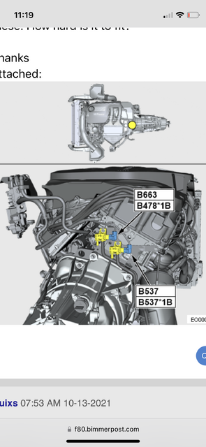

Le problème a été de l’installer, car je ne trouvais aucune information.
le but de ce post est d’aider le prochain qui voudra faire ça.
Les deux petites fiches s’intercalent mais le problème c’est que c’est derrière le moteur, je vous mets une photo assez précise, pour y accéder c’est compliqué et ça se fait à l’aveugle.
Je n’ai pas réussit à l’installer par moi même j’ai donc demandé à un professionnel qui en avait déjà installé plusieurs de me l’installer, cela leur a pris 45min et le résultat est impeccable.
