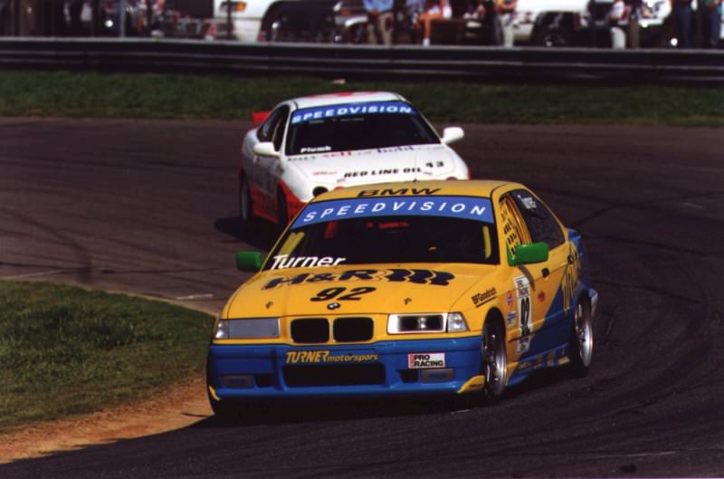

Emplacement pour son entrer d'air
C'est une M Turbo donc admission coter collecteur ;-)
tres agressive!!! ;-)
ca doit etre curieux plein phares ;-)
On la surnome "la borgne" !!! ;-):x Elle sert pour les pirates de la route ??? :? :roll:
Au - la pas de probleme avec les coudes c direct en face avant
j'ai également trouvais sa
pour ce qui ont la chance de faire uniquement du circuit avec leur M je pence que c ce qu'il y a de mieux niveau prise d'air
le bouclier de la M3 CSL E46 est pas mal dans ce sens aussi avec la prise d'air ..c'est le même système sur les M3 E46 SMGII..
tres interessant...tres bon sujet..c'est mieux qu'une prise d'air sur le capot je trouve..question look..
