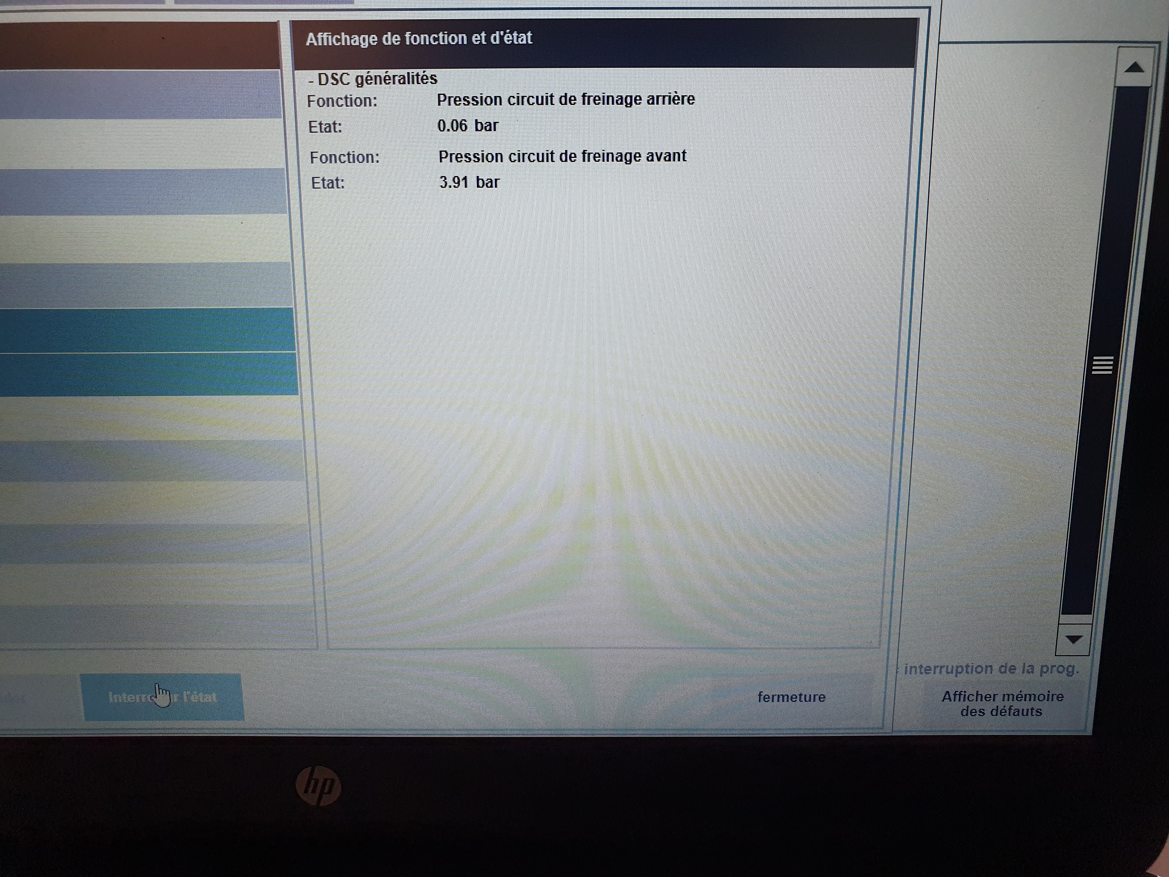

Alors avant de démonter le tuyau de dépression, j'ai contrôlé la pression circuit de freinage et voilà le résultat lorsque j'appuie sur la Pédale de frein moteur non tournant:
comment_1118927

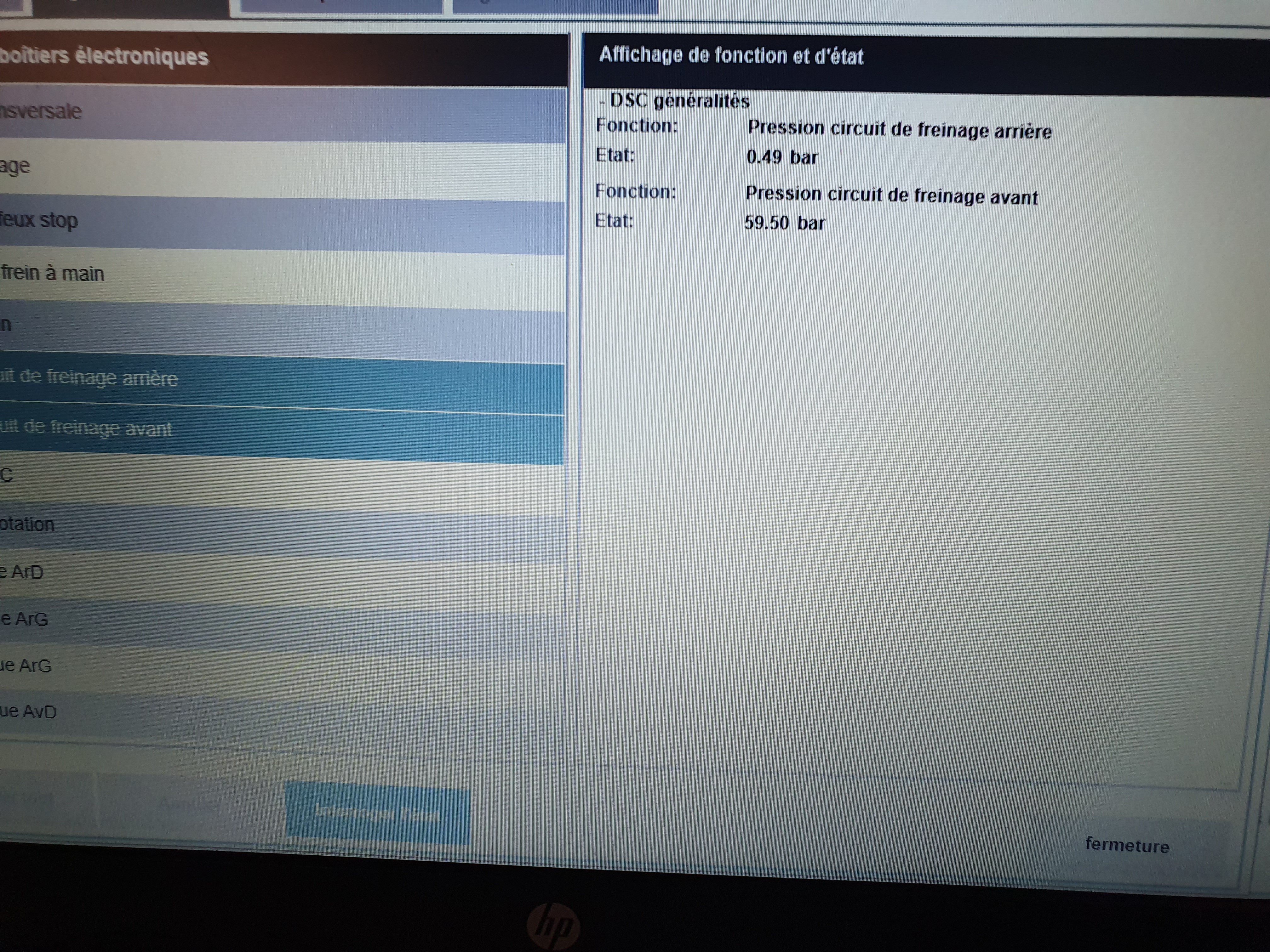

Et la moteur tournant :
 Je crois que c'est le capteur pression arrière qui me joue des tours....20221207_164109.thumb.jpg.6611db827cf9b56f322653065151648f.jpg

Salut pour être honnête avec toi j'ai fait le test de pression moteur à l'arrêt et moteur tournant et voyant que la pression circuit freinage arrière était quasi nul je suis allé au plus simple. Après je ne vois pas trop d'ou pourrait venir cette chute de pression sachant que je n'ai pas de fuite de liquide de frein... Peut être cela pourrait venir du DSC mais je préférerais que cela vienne du capteur😁...
Par contre j'ai pu déplacer la voiture en faisant des petites manoeuvres et j'ai des freins mais la pédale est au plancher donc je pense que cela serait bien dû au capteur surtout que c'est le défaut relevé par Ista.
