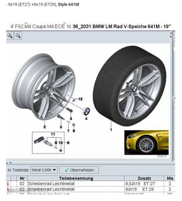

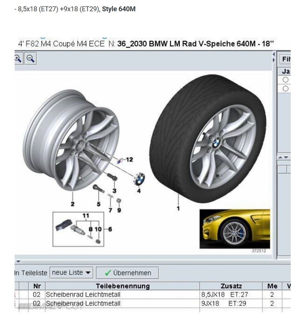

Hello, en vue de la réception de mon nouveau joujou, je cherche à comprendre ce qu'il faut monter en hiver. J'ai fait une photo du certificat de conformité, mais je ne comprends pas s'il parle AV et AR ou de différentes possibilités, dans le cas où on reste en 19. Sinon il y a l'option en 18.

Hello,
Je comprends que la monte pneumatique est au carré mais que les jantes AV / AR sont de dimensions asymétriques avec une largeur et un déport différent entre l'AV et l'AR.
comment_1119109
il y a 27 minutes, Stefan2M4 a dit :
Hello,
C´est exactement cela. Impeccable.

comment_1119620
C'est rare que les dimensions de jantes correspondent d'un modèle bmw à un autre...notamment en termes de déport
