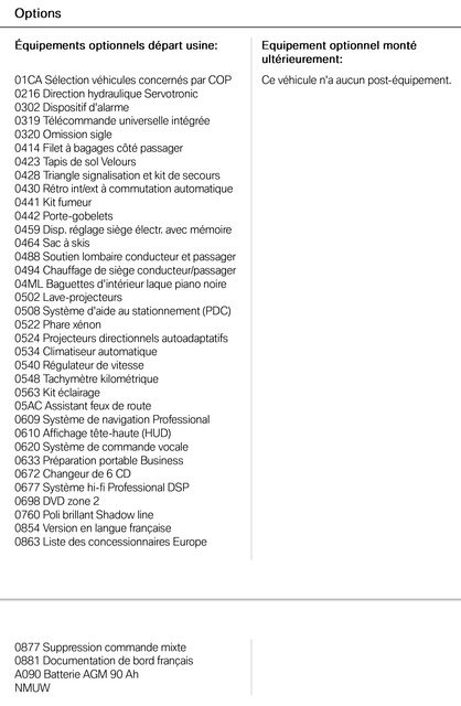

Niveau options, aucune idée là pour le coup je ne connais pas grand chose. Elle en a, mais je ne pense pas qu'elle fait partie des M6 très bien équipée. Mais je vous laisserai en juger par vous même :

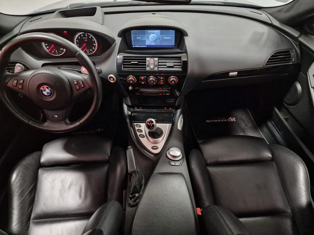

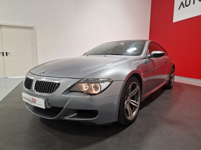

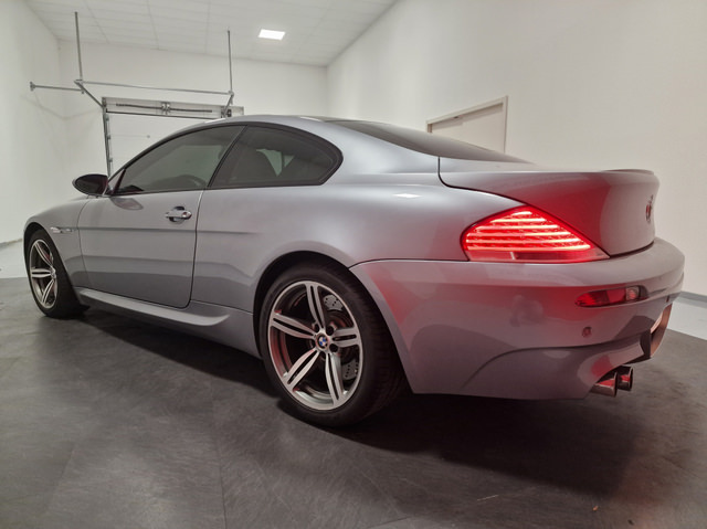

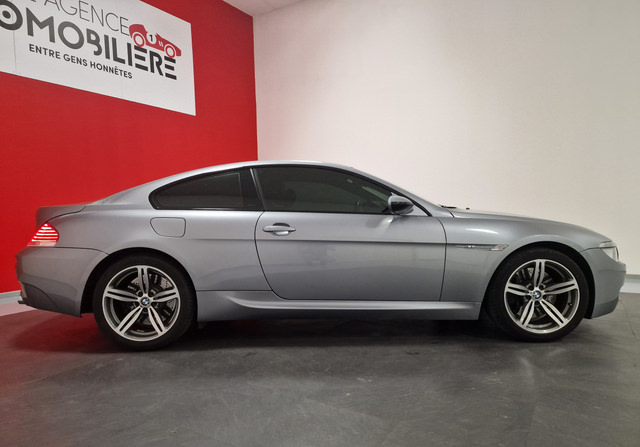

Les photos enfin pour ceux qui ont tenu la lecture de mon pavé. 😬

Content que tu es trouvé chaussure a ton pied la couleur extérieur est top, elle semble propre (bon je retirerai se film teinté....)
La seule chose dommage je trouve c'est le cuir étendu.

Oui je suis d'accord avec toi @Babass, le cuir étendu c'est mon seul regret.

felicitations pour ton achat, c est la même couleur que la mienne (exterieur) 🙂

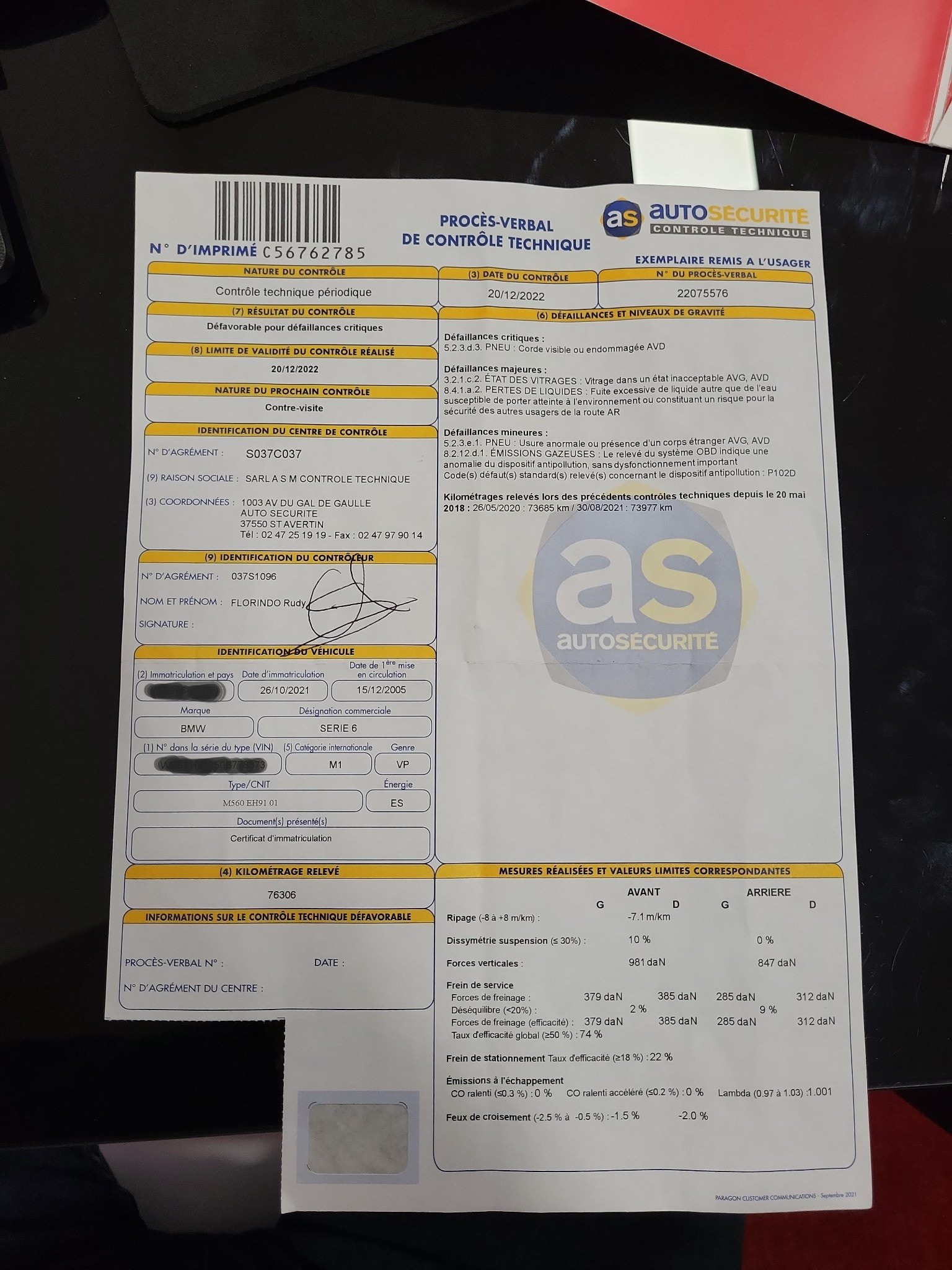

Bon la réception est plus compliquée que prévu..
Voilà le CT. Qu'en pensez vous ? État du vitrage ? C'est les vitres teintées ?
Fuite excessive ? Le pro m'avait parlé d'un suintement. Roulable dans l'état vous pensez ?
Elle a un code défaut P102D : Google me donne ça "Camshaft Position Timing System Pressure Too Low". Une idée ?

J’ai du mal à comprendre qu’un pro présente une voiture à un CT avec des pneus usés ou présentant un défaut 🫤
ne te précipite pas, demande à ce que les réparations soient faites et que le contrôle soit vierge, tu n’achètes pas une voiture à 5000€ 🤨

J'ai suivi ton conseil et temporisé l'histoire. P102D, du peu de recherche que j'ai fait, m'indique vers le système vanos.. et comme rien n'a été fait sur cette voiture au niveau de ça, c'est la goutte de trop.
Donc j'attends son retour. J'ai demandé un diagnostic chez BMW. M'étonnerait qu'il accepte mais bon je la prendrais pas dans "l'état".
Malheureusement j'ai fait un acompte de réservation en pensant qu'elle était nickel mais c'est loin d'être le cas.. 😕

La fuite a part regarder sous lauto difficile a dire si grosse fuite ou suintement. Mais le CT est obligé de mettre l info.
les pneus cest clair que cest honteux surtout au prix ou elles sont les autos now… (4 pneus a changer 1k)
Vitrage je pense la teinte.
Pour le code defaut ca peut etre beaucoup de choses ne sortant pas de ista … les actuators qui sont en defaut car engrenages en fin de vie (1k pce en neuf ou 500€ doccaz en rebuild) une ou des lambda qui deconne(nt) mais je doute vu les émissions plus basse.
si cest actuator faut corriger sinon elle va brider une fois les mosfet cramés
Bref y a des frais a faire dessus …

Ouais et ça donne l’impression qu’il ne va pas y en avoir pour qq centaines d’euros…
perso, je demanderais l’annulation de la vente et la récupération de l’acompte rien qu’à la vue duCT… sans compter les 300km parcourus en 1,5ans… puis 3000km… perso, je trouve ça plutôt louche! J’imagine que les défauts y étaient déjà il y a 3000km….
