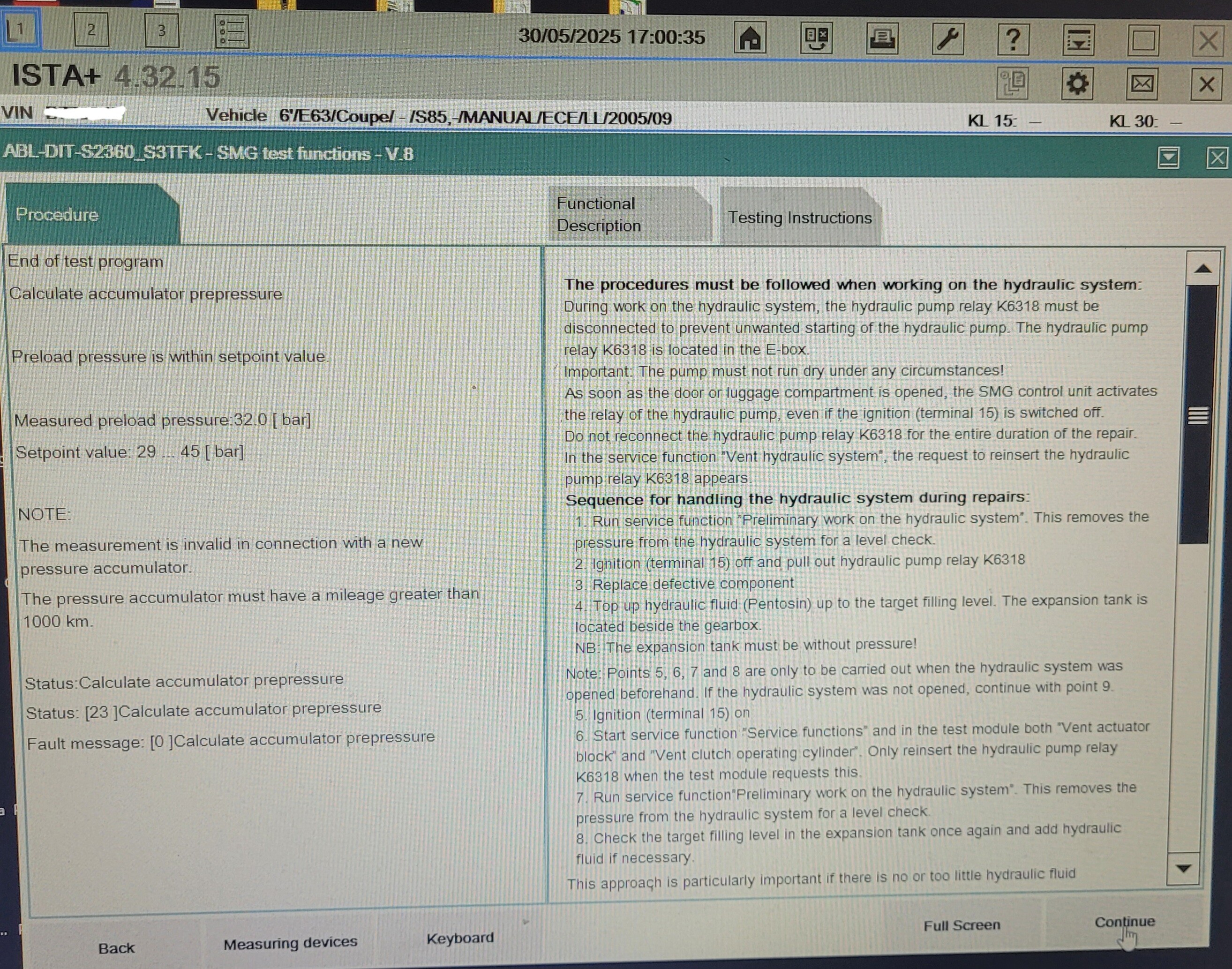

Je viens de faire le test de l'accu. Plutôt dans la tranche basse de ce que je comprends selon ISTA (entre 29 et 45 bar). Moi j'ai 32 bars, voiture froide, température ext de 18 degrés. Donc à prévoir un accu maintenant que j'y suis.

Babass je parlais pas de mon problème pour l'accumulateur. On est bien d'accord que c'est probablement le mécanisme d'embrayage le souci principal.
Mais comme je veux faire du préventif, j'ai fait le test de la pression sur ISTA et je suis à 32 bars donc plutôt dans la tranche basse.

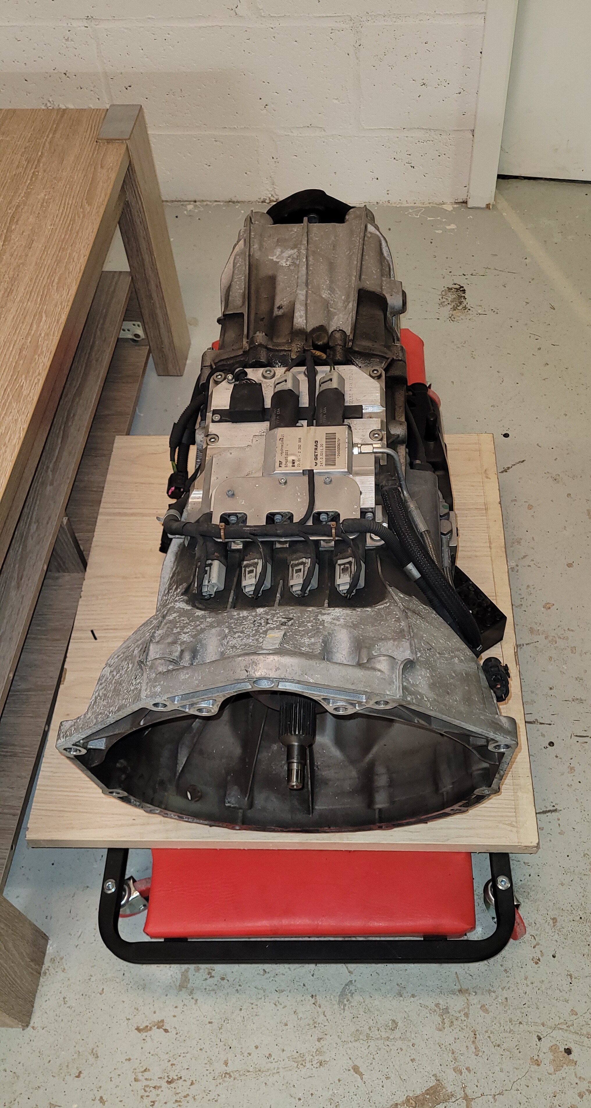

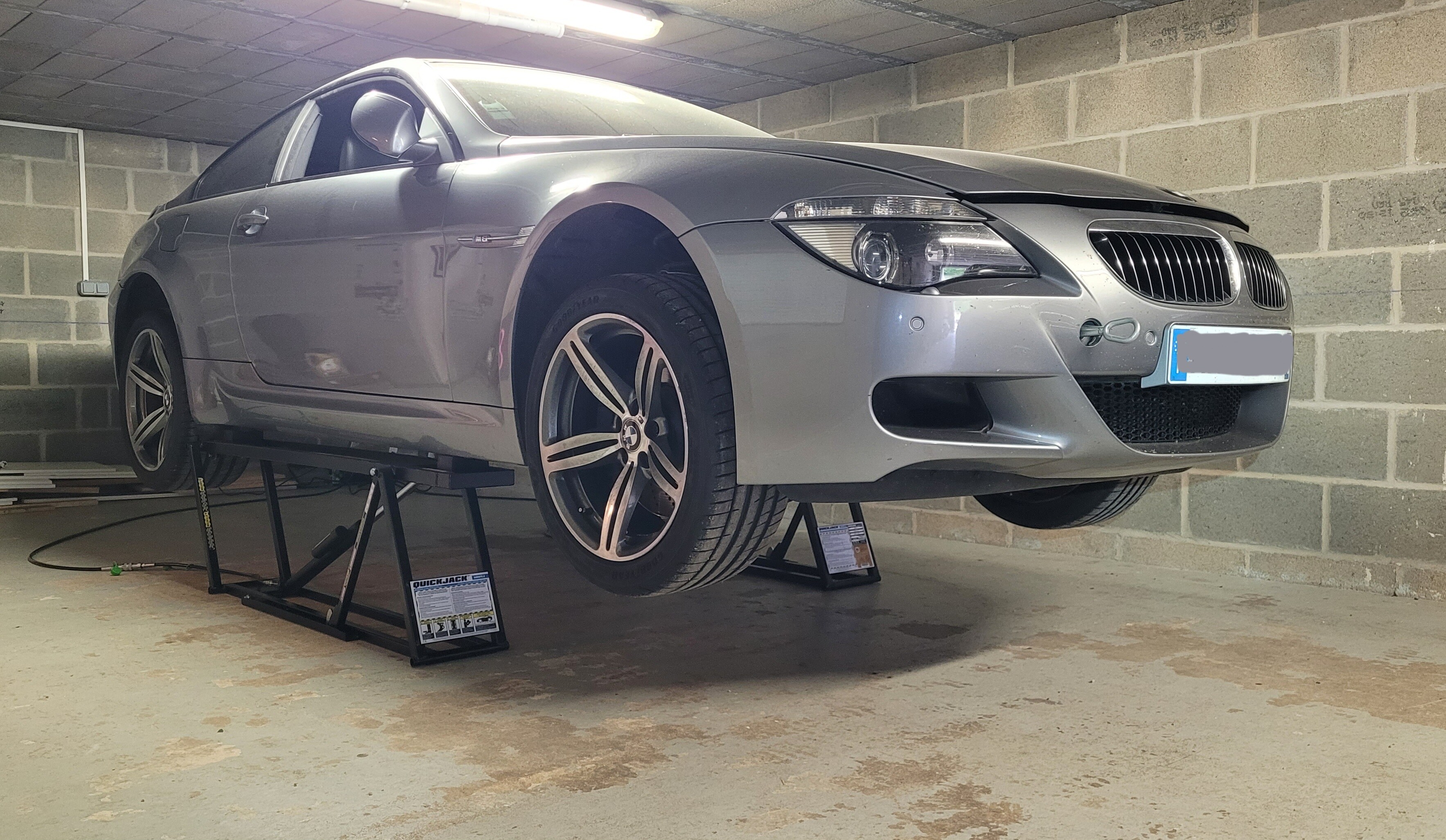

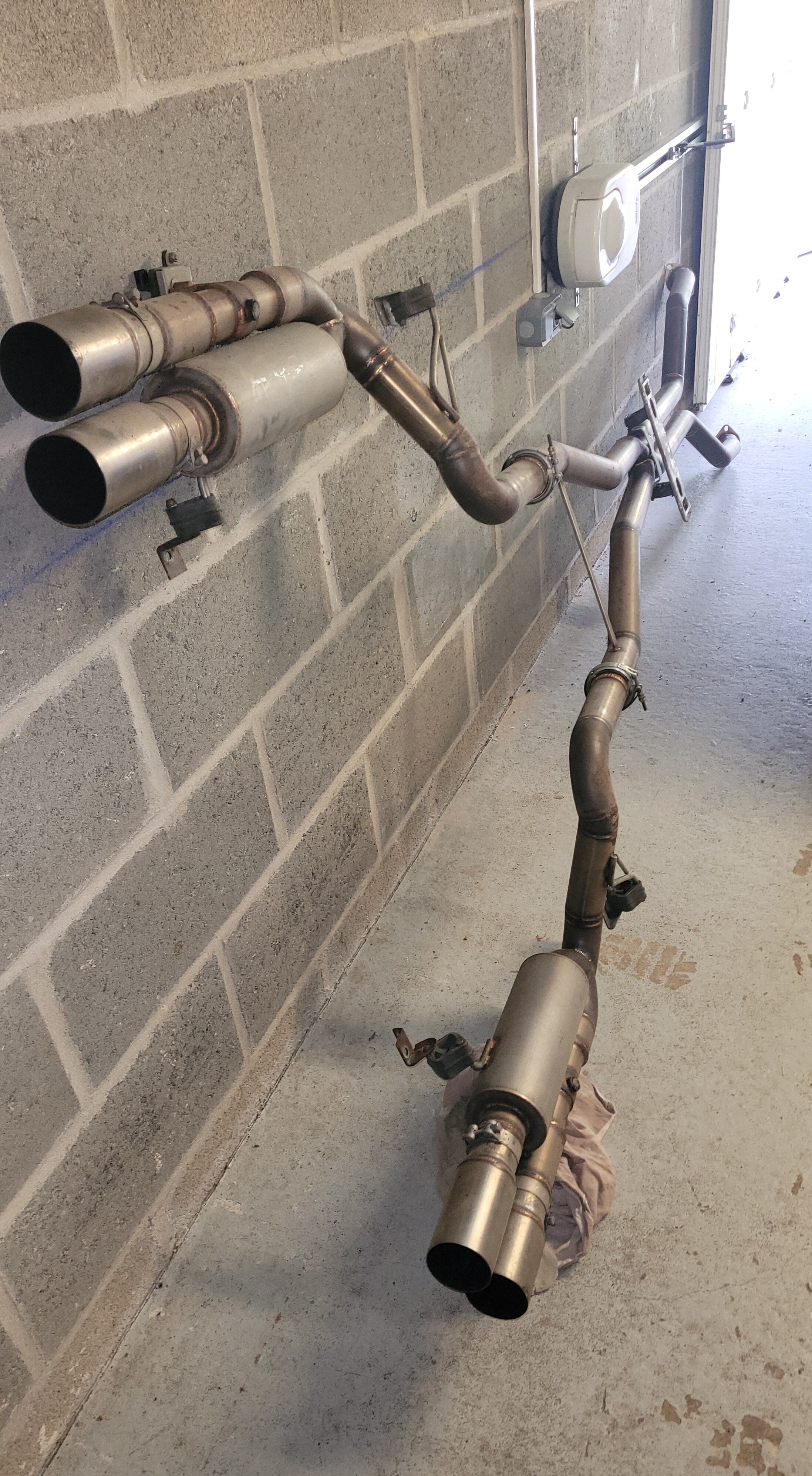

Un peu de nouvelles, j'ai commencé le démontage ce weekend.
J'ai suivis le TIS pour descendre la boîte et à part une connectique que j'ai enlevé en plus, ça c'est vraiment bien fait.
Globalement dans les grandes lignes :
  • Dépressurisation via ISTA et relai
  • Ligne d'échappement
  • Pare-chaleurs
  • Arbre de transmission
  • Faisceaux
  • 12 vis de la boîte au moteur
Et voilà 😁 :

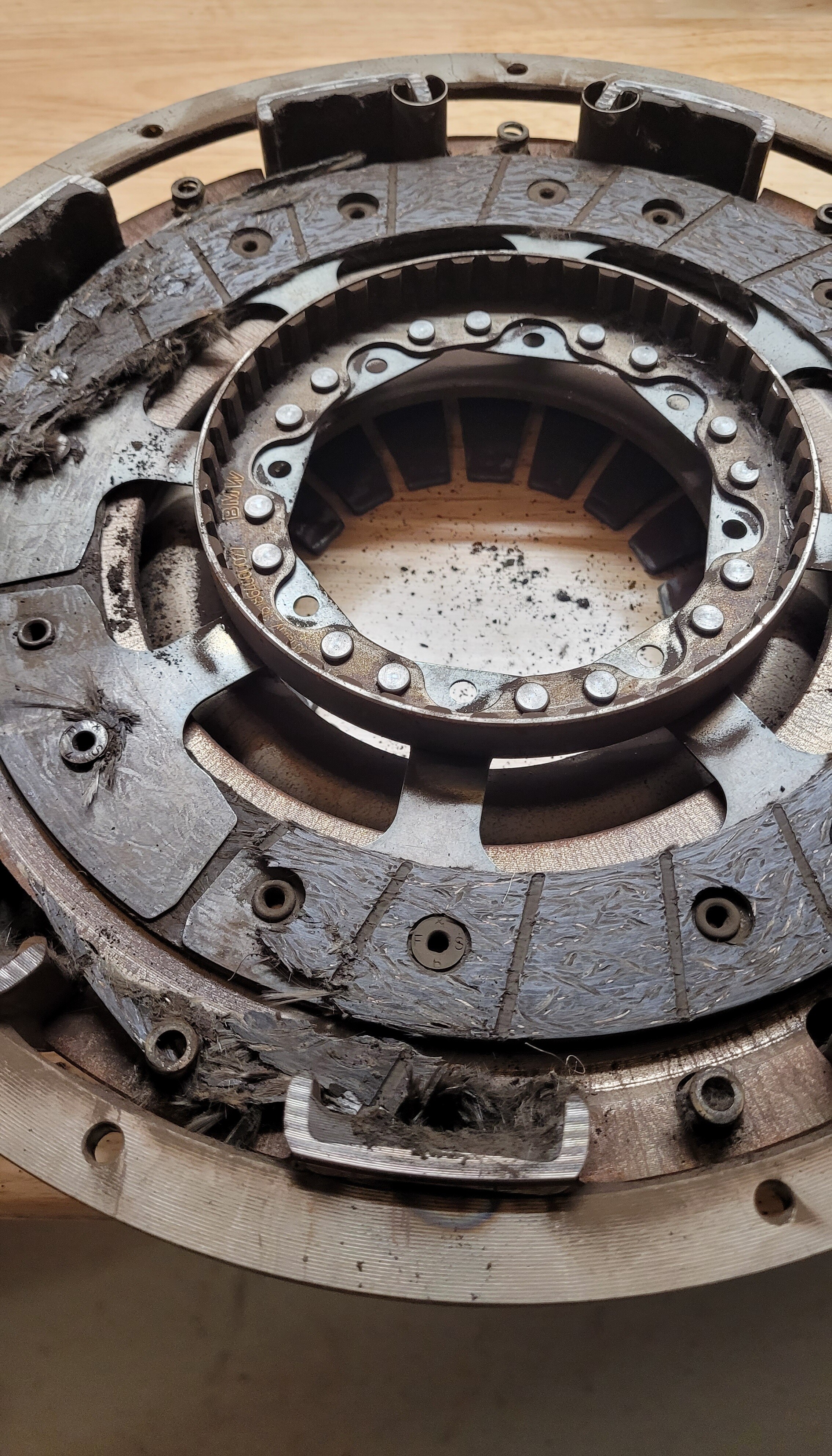

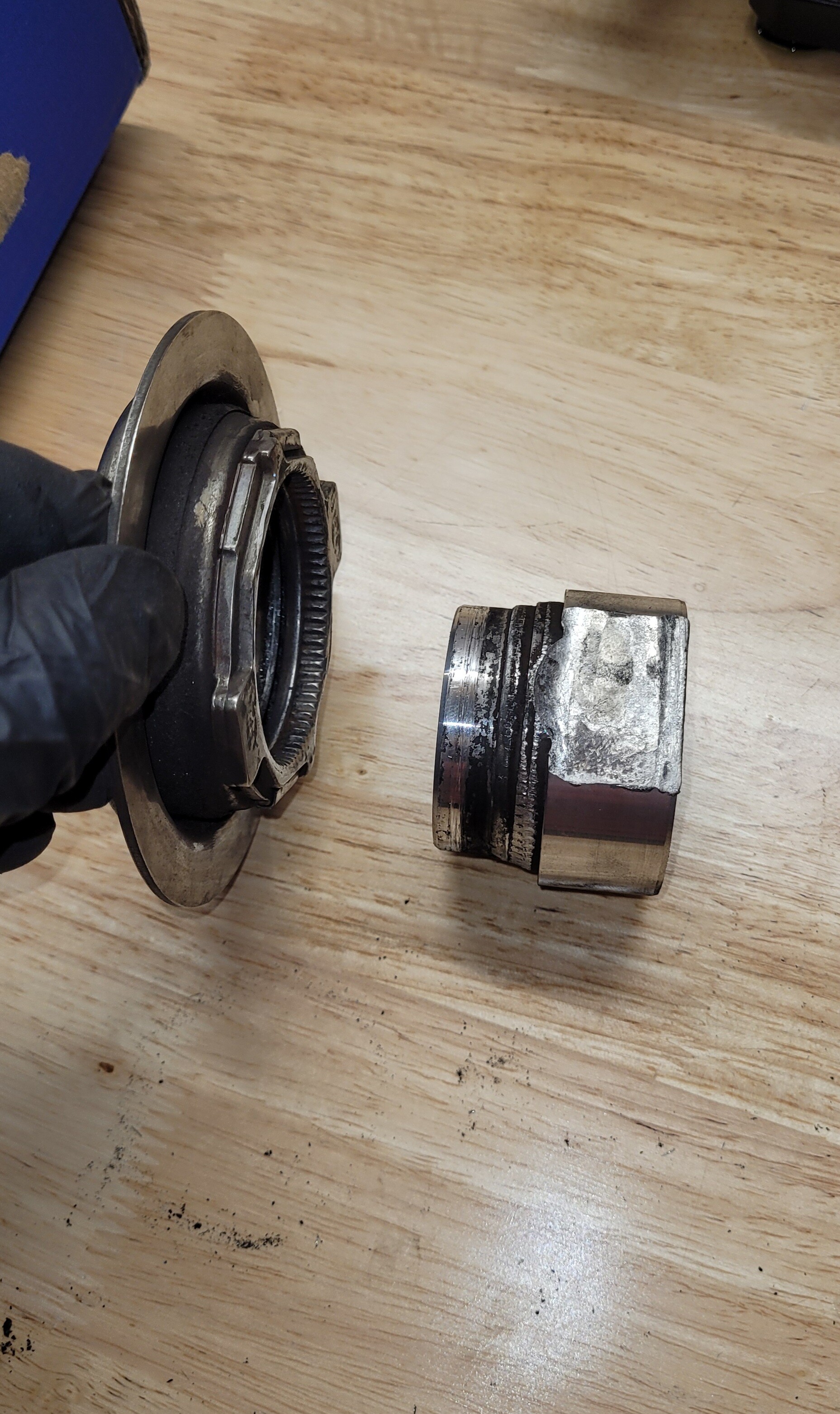

Le diagnostic était bon. C'était la butée et l'embrayage. Le deuxième disque est partie en lambeaux. 😬
La butée en deux morceaux :
L'embrayage :
La suite au prochain épisode 😎
Modifié par Slysio
Salut Simon, Ouah la gueule de la butée et de l'embrayage, tu m'étonnes que ton auto avait un soucis pendant notre sortie du mois de Mai😵‍💫
Bon tu es sur le bon chemin pour que ta M6 reprenne la route et ça c'est une bonne nouvelle 👏👏💪
@sebos92 Salut Seb. Merci, en effet je risquais pas de repartir.. je m'attendais à la butée et un embrayage fatigué mais là c'était la surprise pour le disque.
Au moins je repars sur une base propre après . Et au final pas plus de casse que ça, que des pièces que j'avais déjà prévu de changer. 😀
Modifié par Slysio
il y a 53 minutes, Slysio a dit :
Là au moins de ce côté là tu seras serein effectivement en remettant du neuf surtout au vu de la puissance de la bestiole😅
Bravo pour ta réactivité.
Sur cette auto il ne faut pas tergiverser mais d'abord vérifier la mécanique avant de partir dans tous les sens.
Salut @Slysio 😉
Je te souhaite bien du courage , heureusement que tu peux réparer toi-même ça va limiter sérieusement les frais .👍
Donc bon diag 🧐 , plus qu'à repartir sur un complet neuf et vivement qu'on réentende la douce voix de ton V10 . 🤩
Impressionnant l’état de l’embrayage, il est parti en lambeau 😳.
Heureusement que tu as la place et que tu touches un peu en mécanique. Ça te fera un bon chantier pour l’été !
Par contre voir ta ligne comme ça, on comprend mieux pourquoi elle fait autant de bruit, il n’y a plus rien dessus 😂
