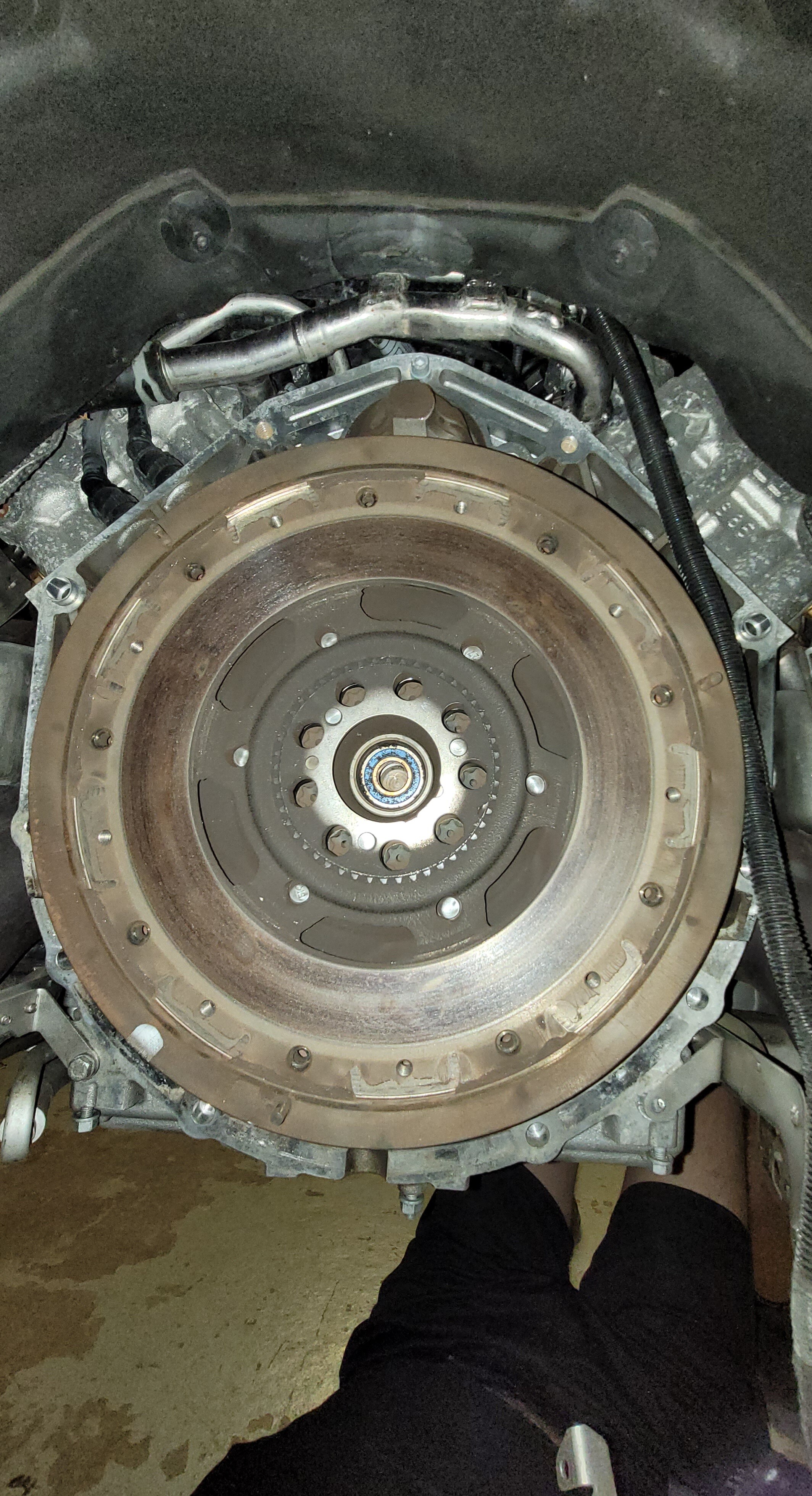

Impressionnant l’état de l’embrayage, il est parti en lambeau 😳.

Tu as une photo du VM ? il a ramassé ?

Pour le volant moteur j'ai pris une photo. Niveau jeu, il me semble bon. Pour le reste, je te laisse juger.
Pour l'embrayage, une clé a pipe ou une douille doit faire l'affaire. Par contre pour le VM et ses vis faut l'embout.
le VM ne semble pas bleu, après faut voir la bande comment elle est.
Sur photo c'est compliqué de voir marqué pas marqué,
Il semble néanmoins un peu rouge, comparé à ceux qu'on peu voir, au pire nettoie le bien.

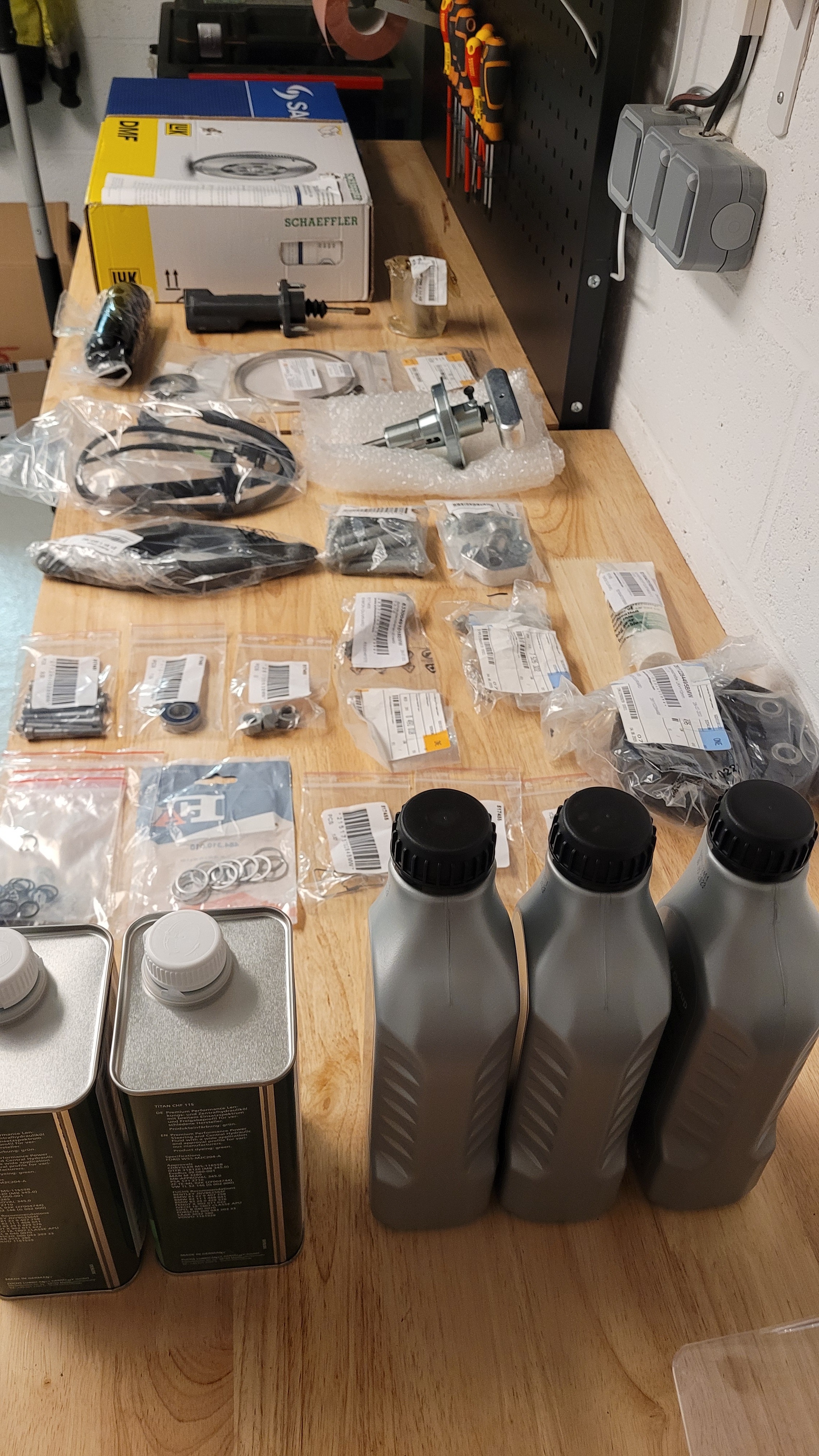

Ça fait une belle liste de pièces/outils en provenance de chez Schiedmann et SMG society :

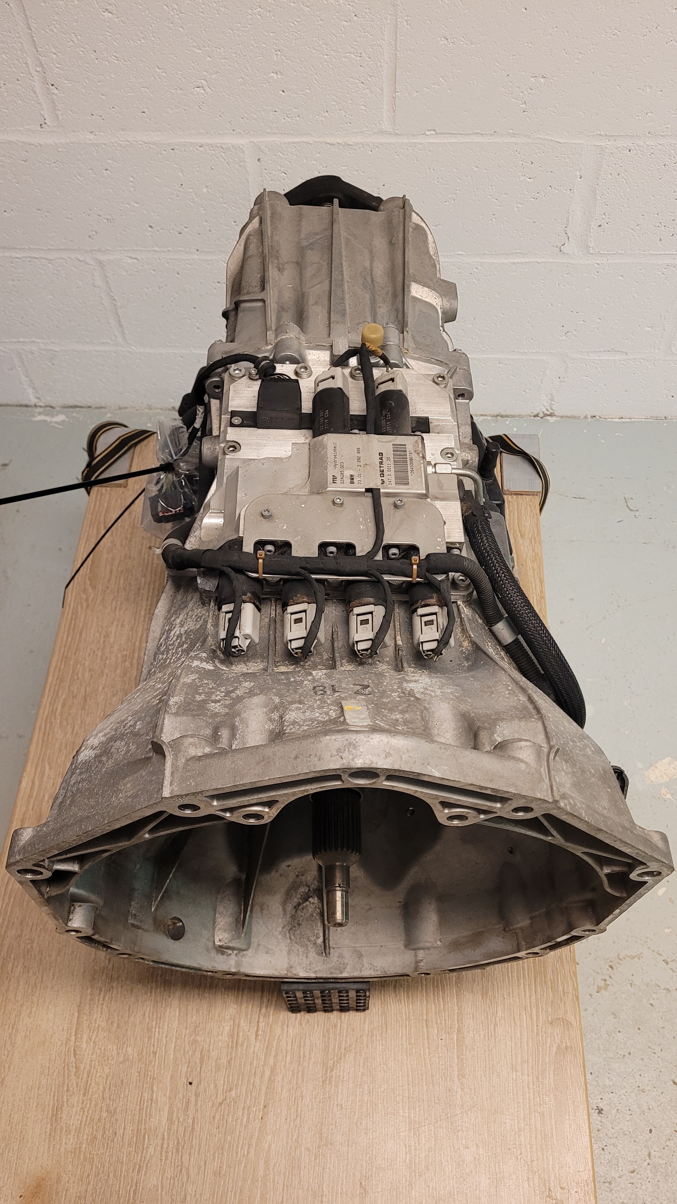

Pour partir sur une bonne base, j'ai passé du temps à nettoyer la boite, le but n'était pas d'avoir un truc neuf mais au moins qu'il n'y ait plus une trace d'huile :

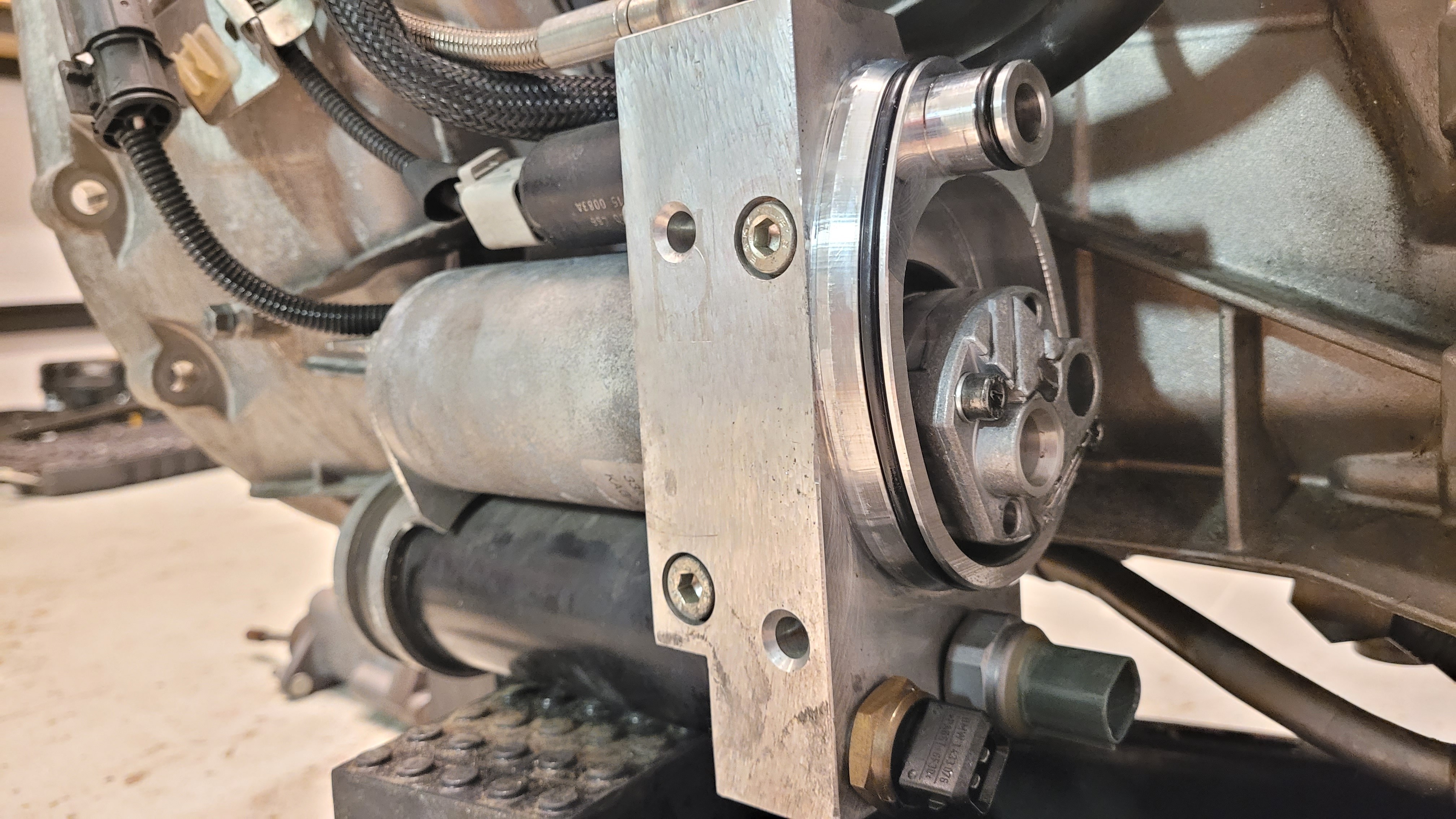

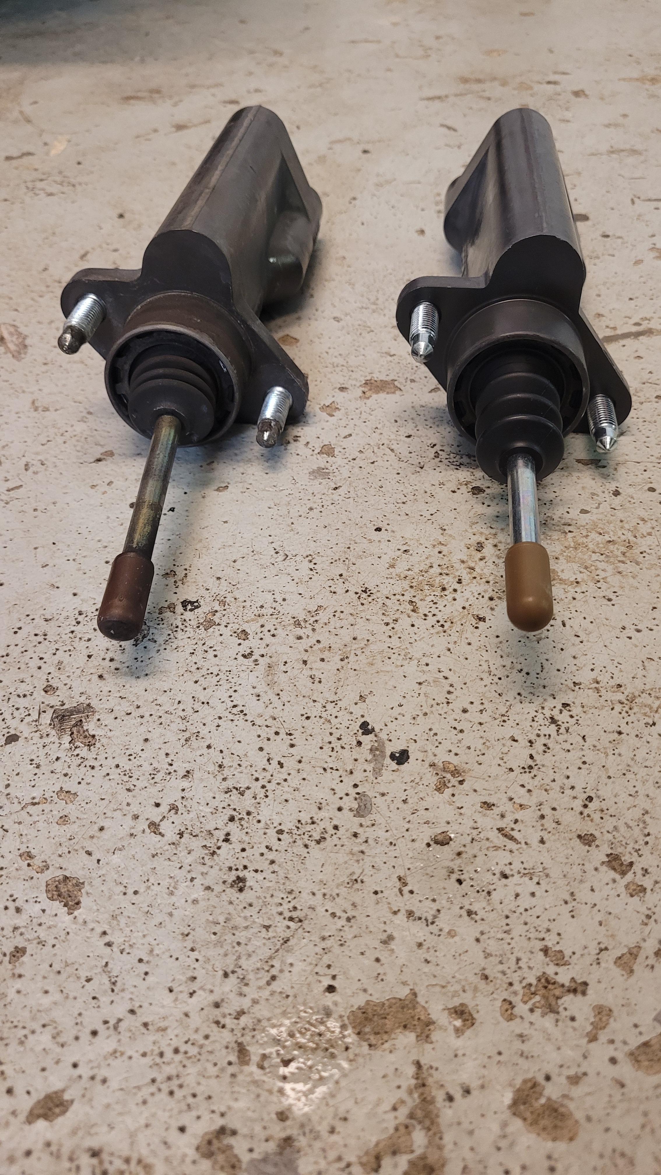

J'ai commencé par changer le récepteur d'embrayage et le capteur PLCD. J'ai oublié de commander les petits joints métalliques donc ce n'est pas le montage définitif pour le recepteur. Celui d'origine fait bien la tronche. Il n'est pas du tout aussi rigide sur la tige :

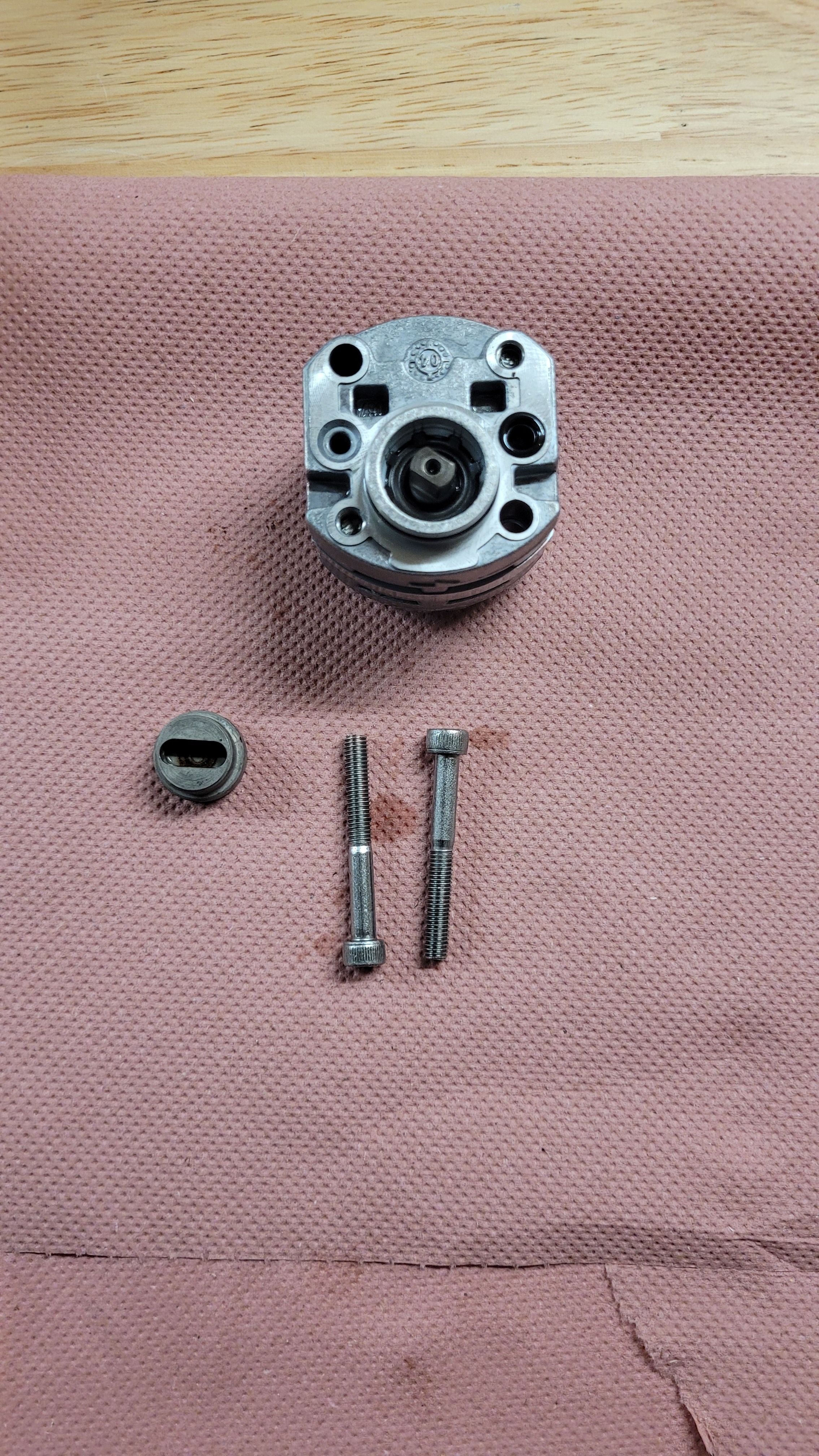

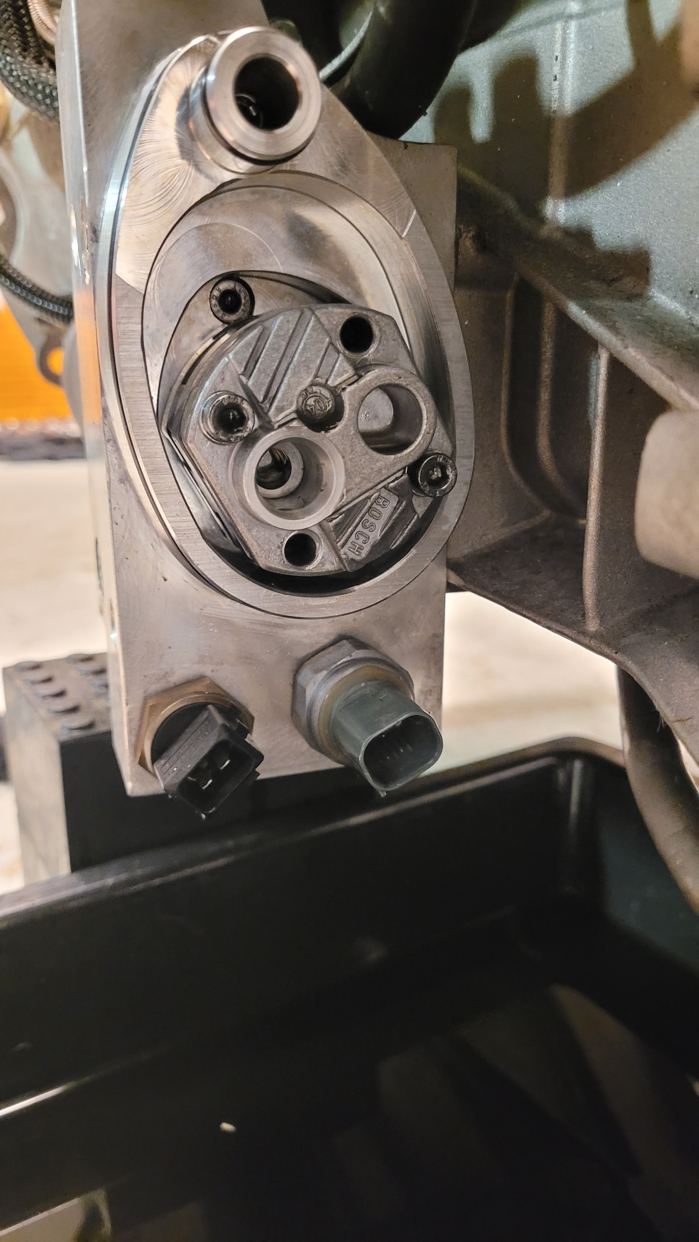

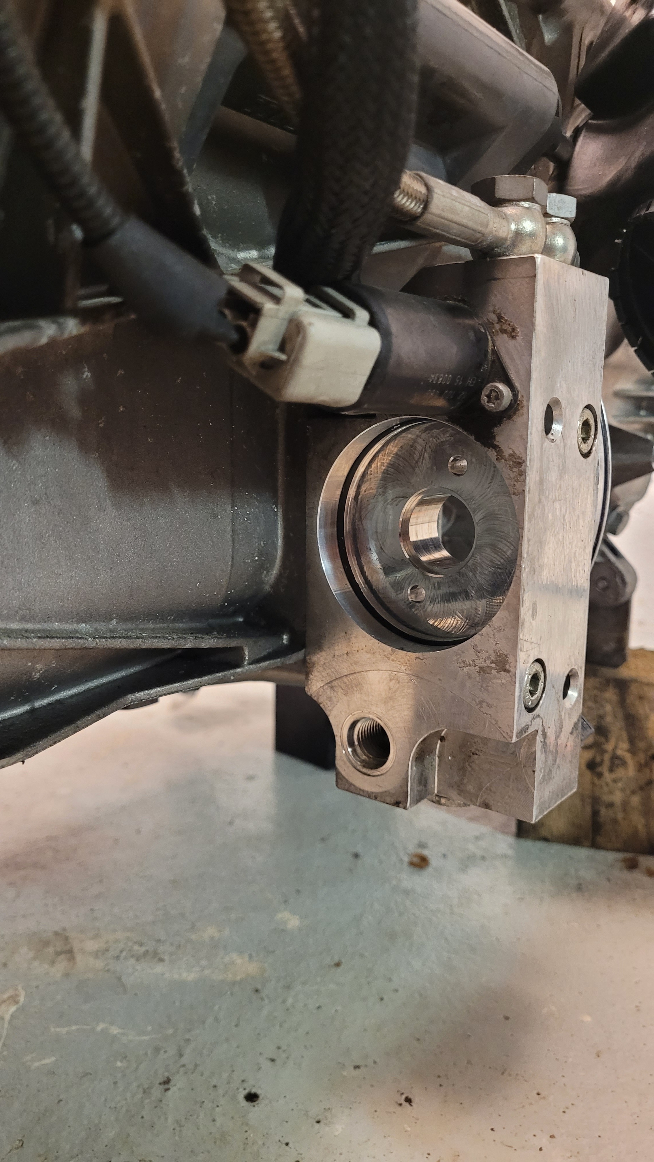

Je me suis attaqué à enlever le réservoir pour complètement vidanger le circuit du groupe SMG et je suis tombé sur la pompe hydraulique que j'ai enlevé (sur la photo on voit les 2 vis qu'il faut enlever) :
J'ai ensuite enlevé l'accumulateur et le moteur électrique :

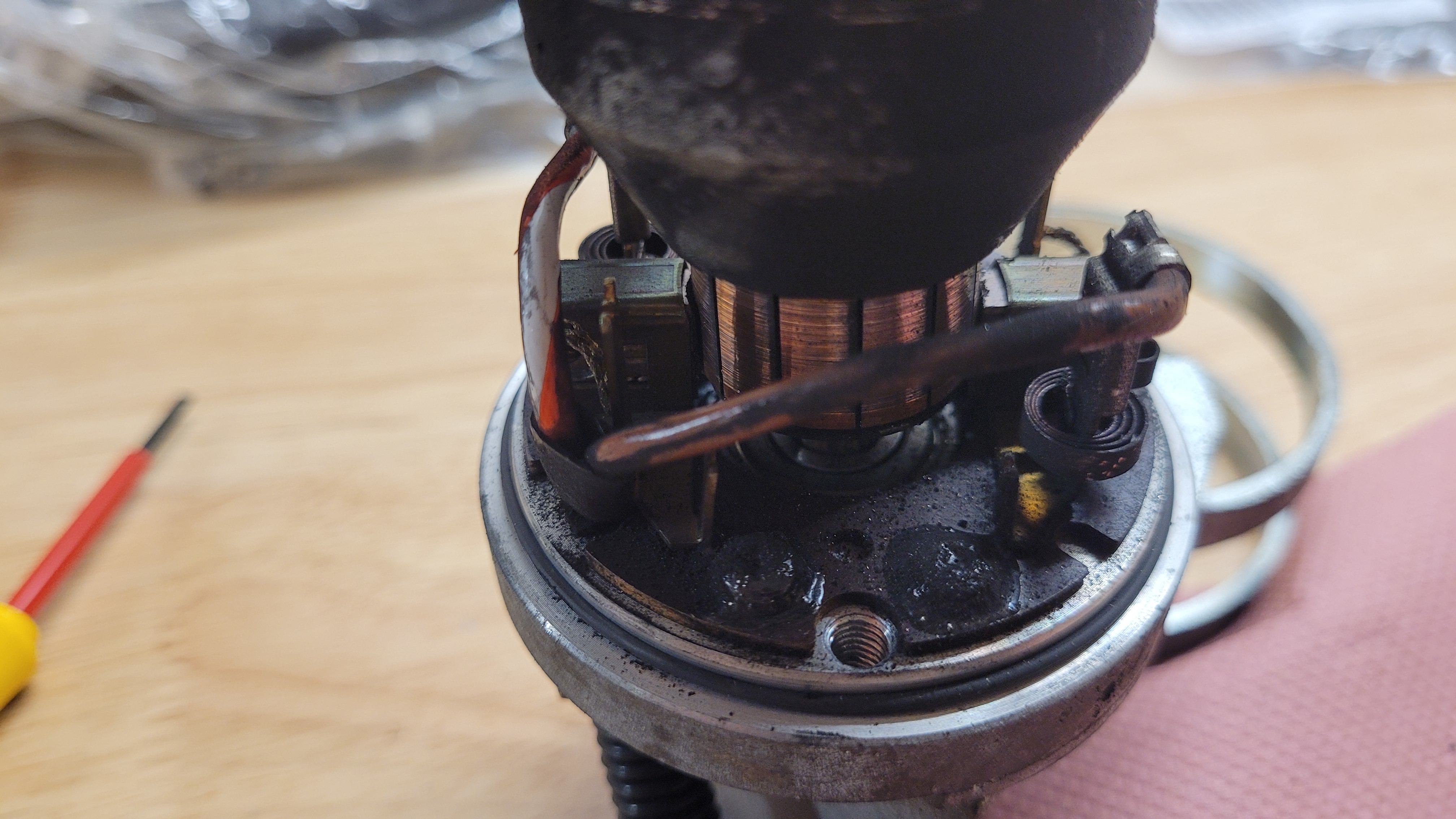

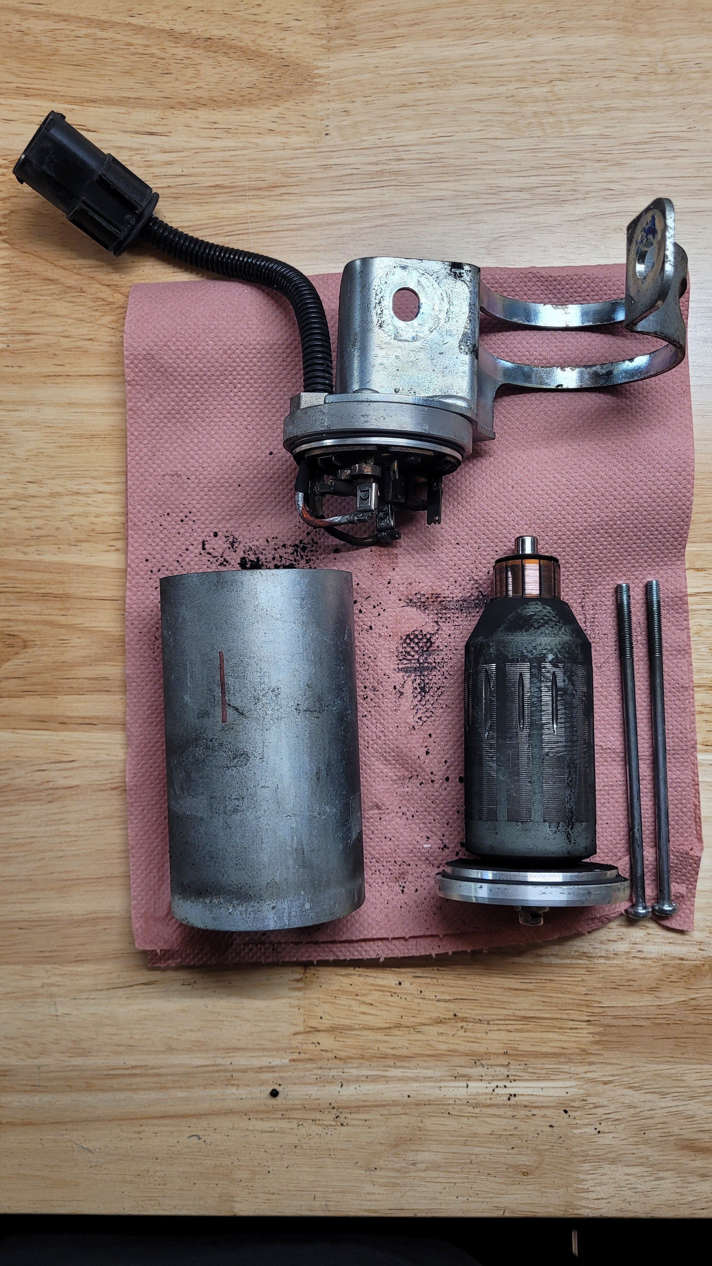

Et là je suis rendu à ouvrir le moteur électrique qui fait tourner la pompe hyd :

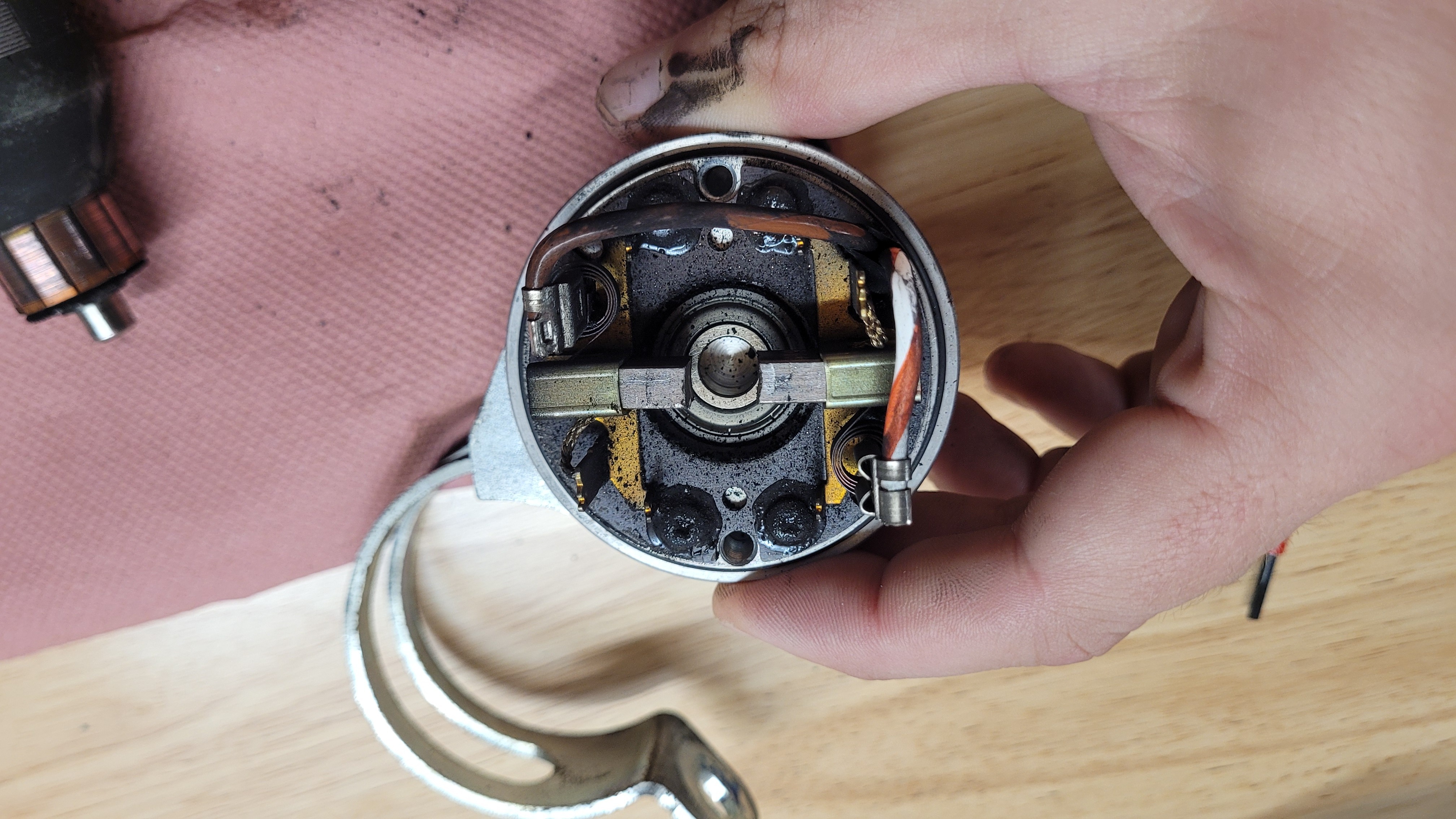

C'est sale, mais il reste encore plein de charbons des 2 côtés comme on voit ici une fois le rotor remis :
Maintenant que je suis là, il n'est pas nécessaire de changer le moteur électrique, de mon point de vue. En revanche, un nettoyage serait le bienvenu pour prolonger sa vie.
Mais là je pêche, avec quoi je pourrais le nettoyer pour enlever tout ces dépôts noirs un peu partout ?

Je dirai pinceau et soufflette si tu as un compresseur.
Après pour le finish nettoyant frein.
