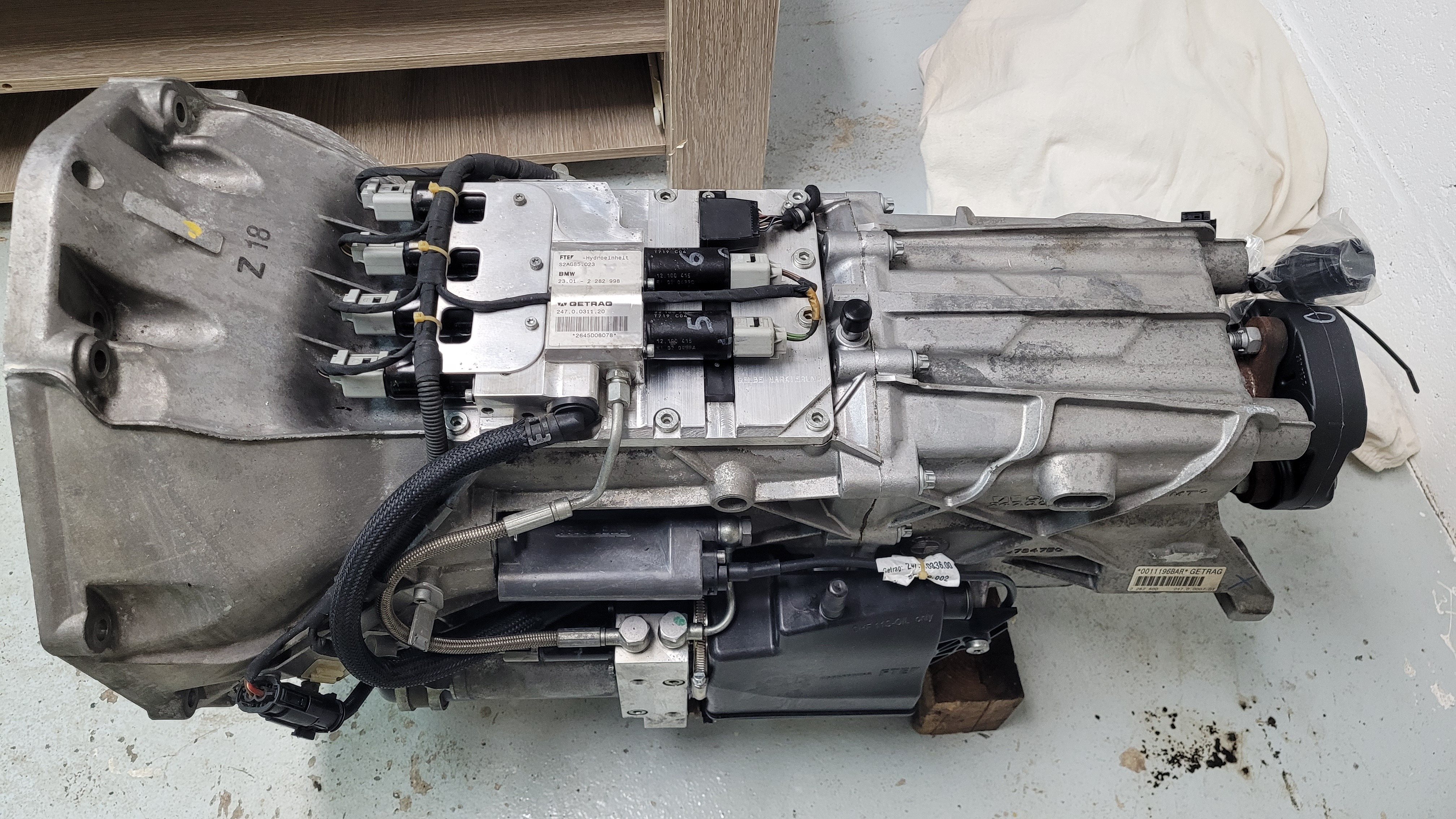

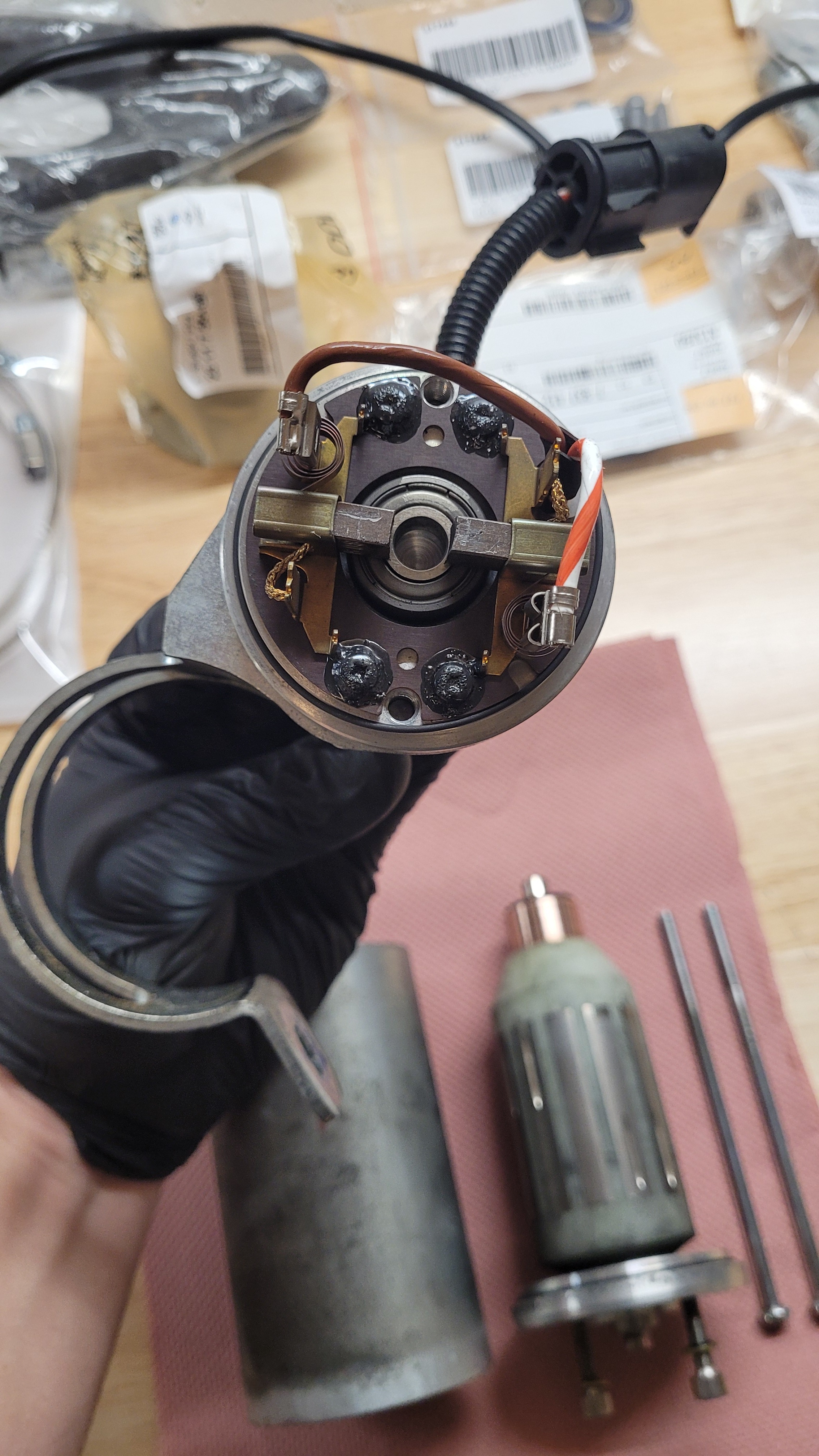

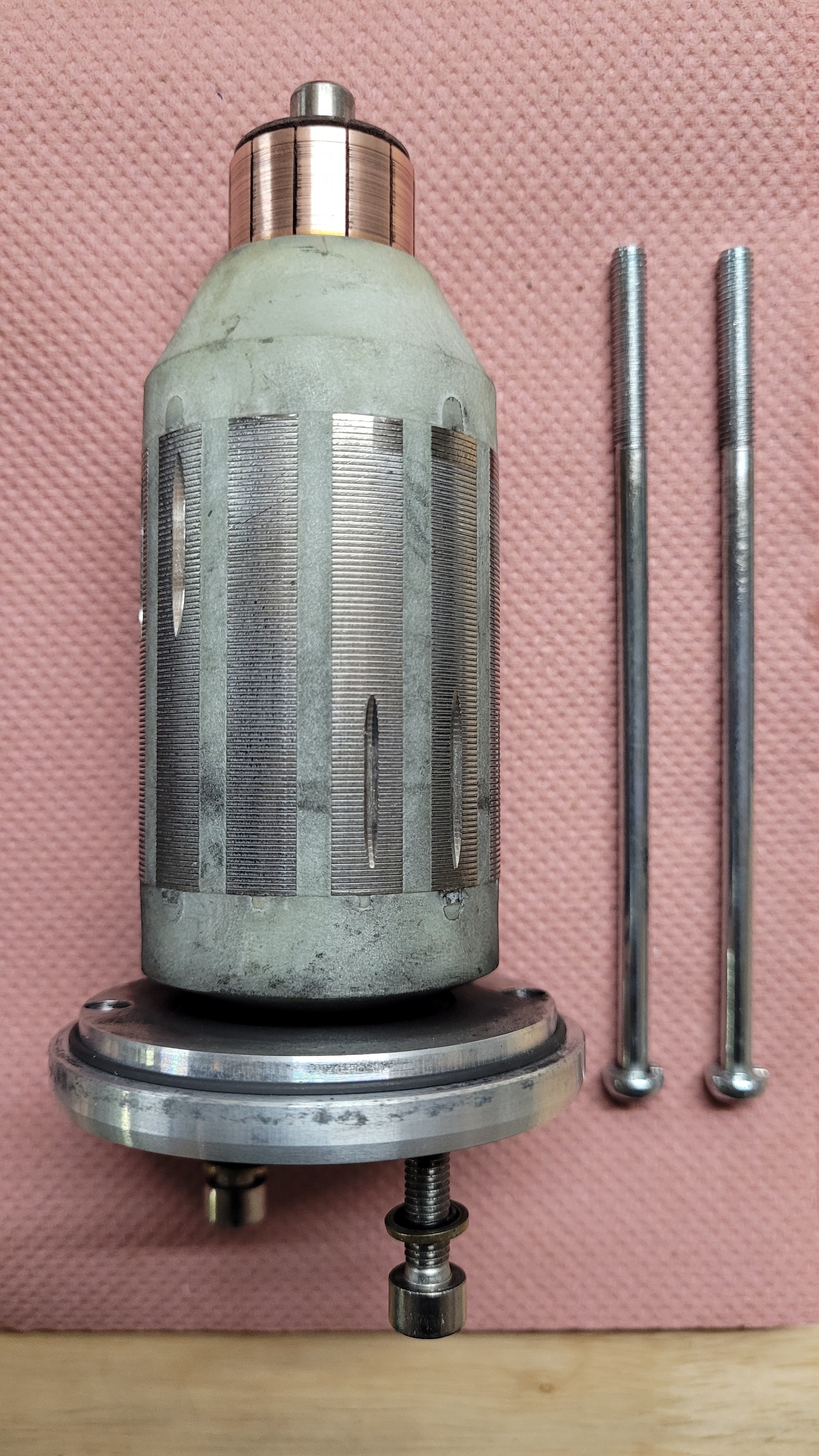

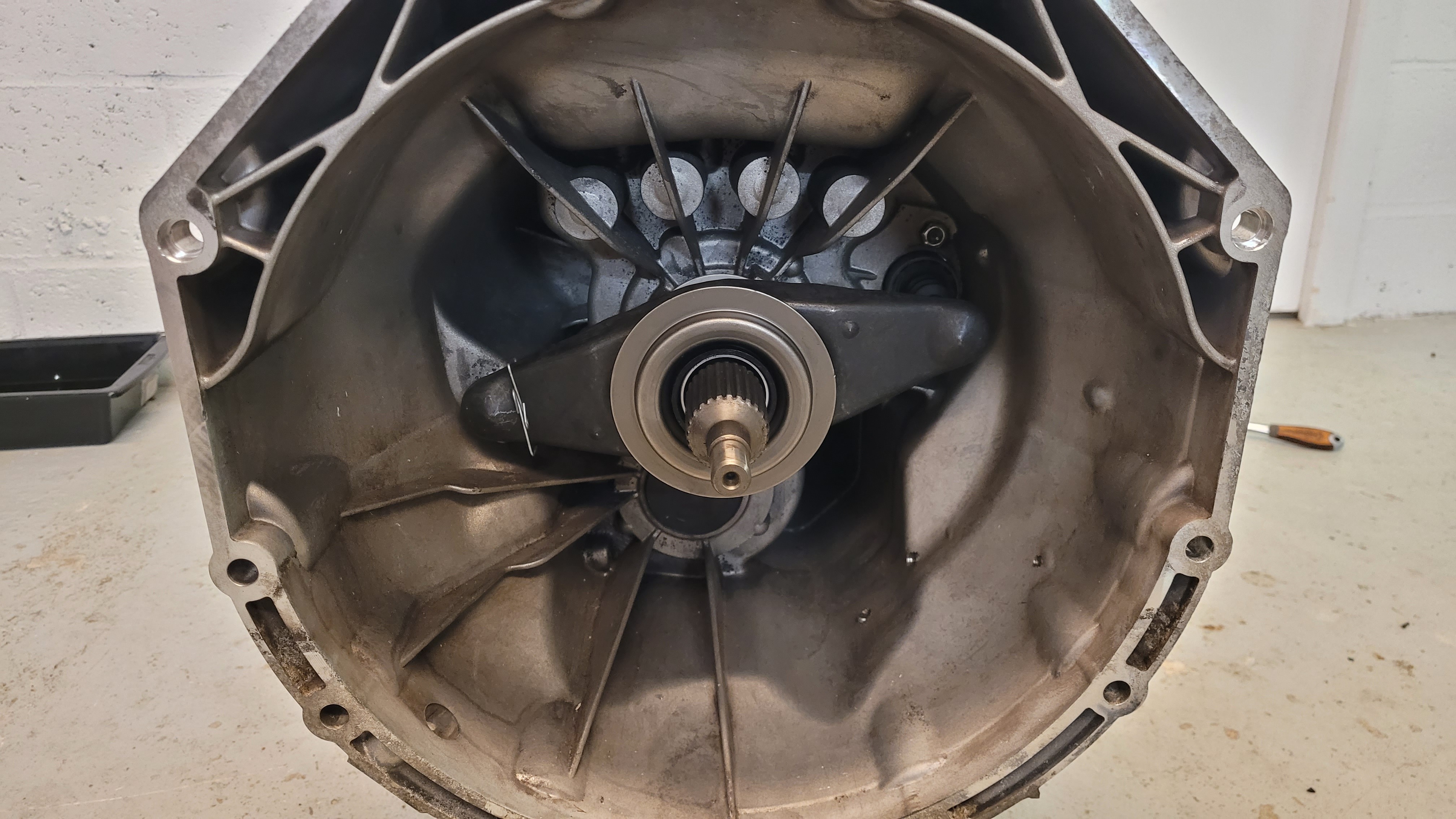

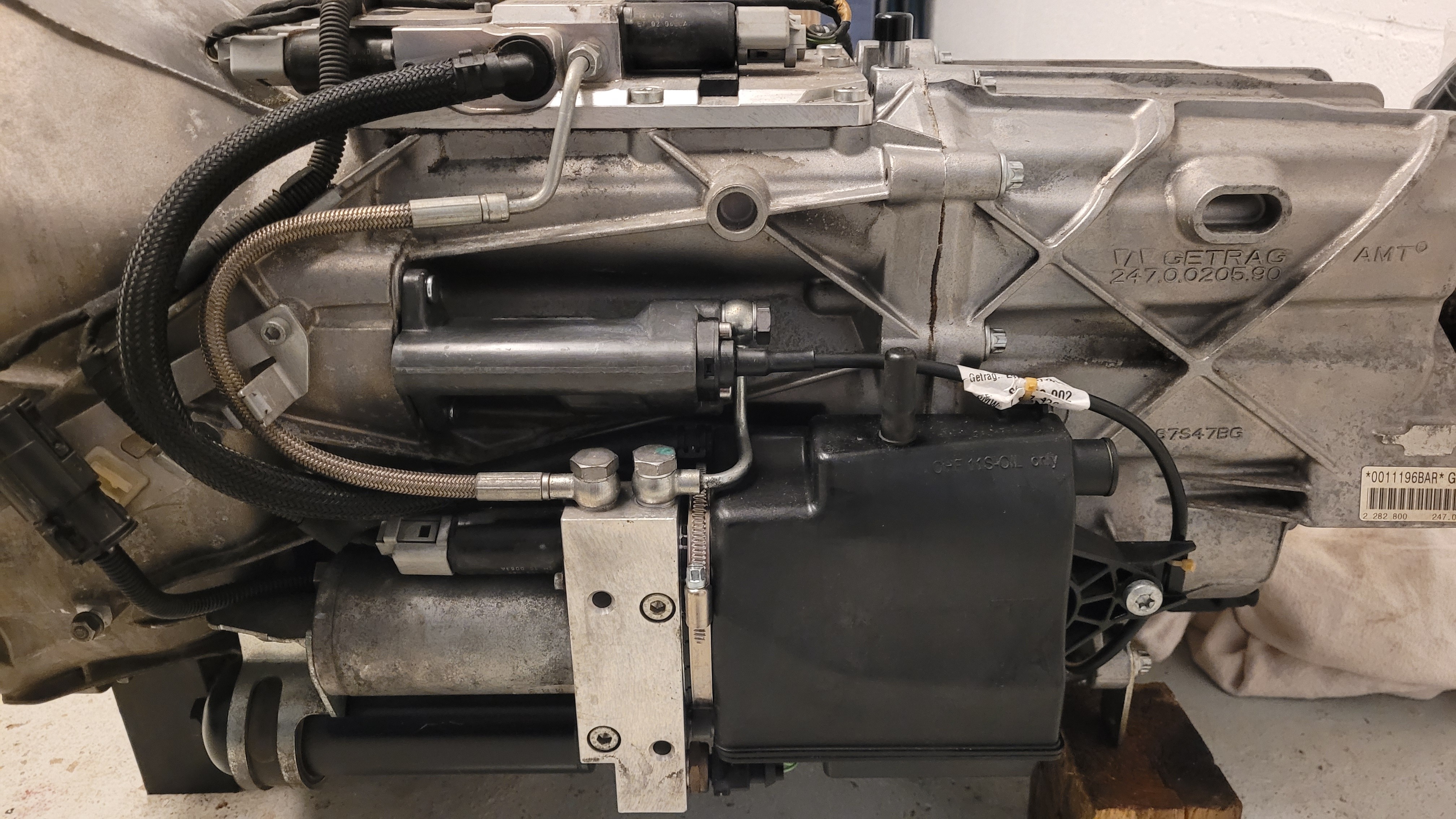

Un autre weekend de passé et un peu de boulot de fait sur la boîte.
J'ai réussi à vraiment bien nettoyer le moteur électrique. Et j'ai poncé au grain très fin la partie cuivrée qui est en contact avec les charbons. Cela devrait prolonger sa vie. :)

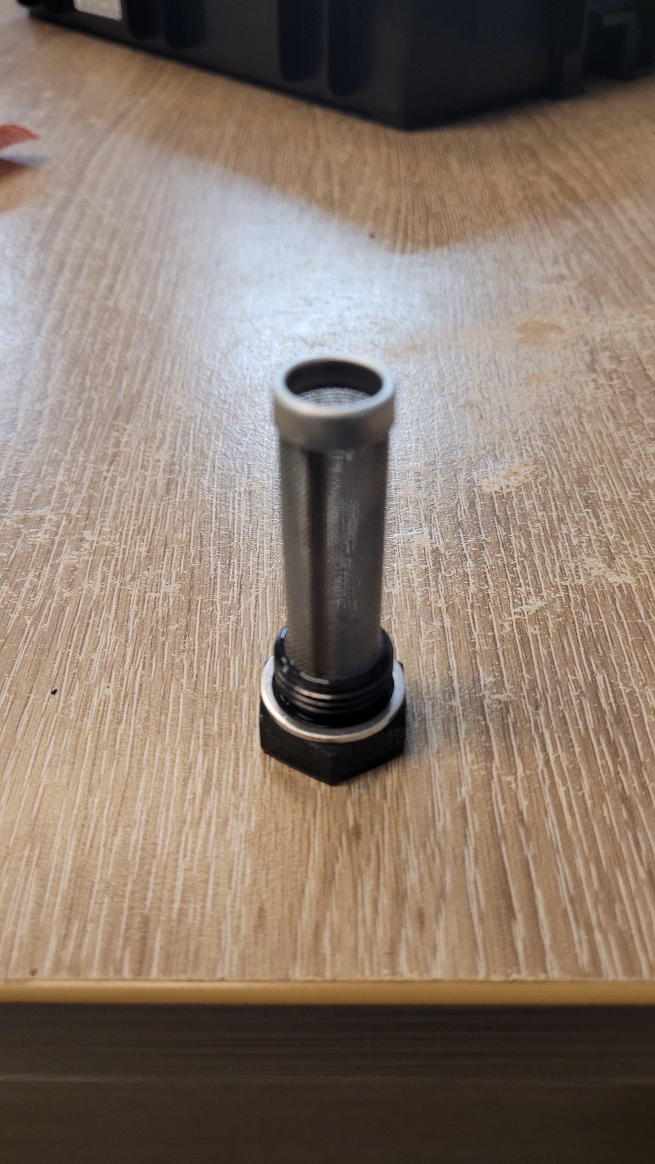

Je me suis occupé du petit filtre à côté du refroidisseur :

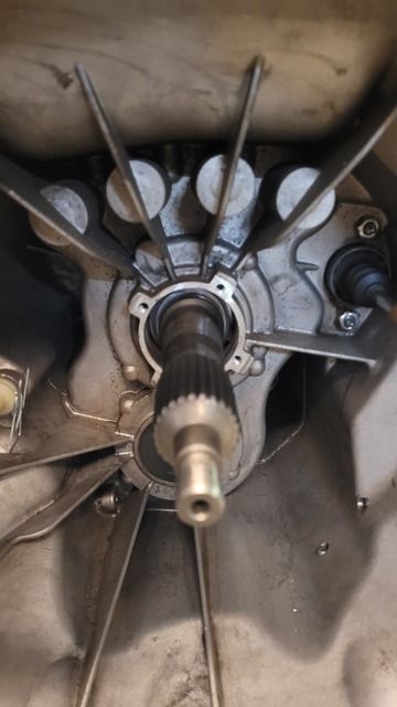

Puis j'ai changé le joint de l'arbre de transmission. Pas facile mais j'ai réussi :
Cela m'a permis de tout remonter de ce côté là. Guide, butée et fourchette en graissant les points que le TIS précise :20250914_165450.jpg
Ça avance doucement mais sûrement 😁

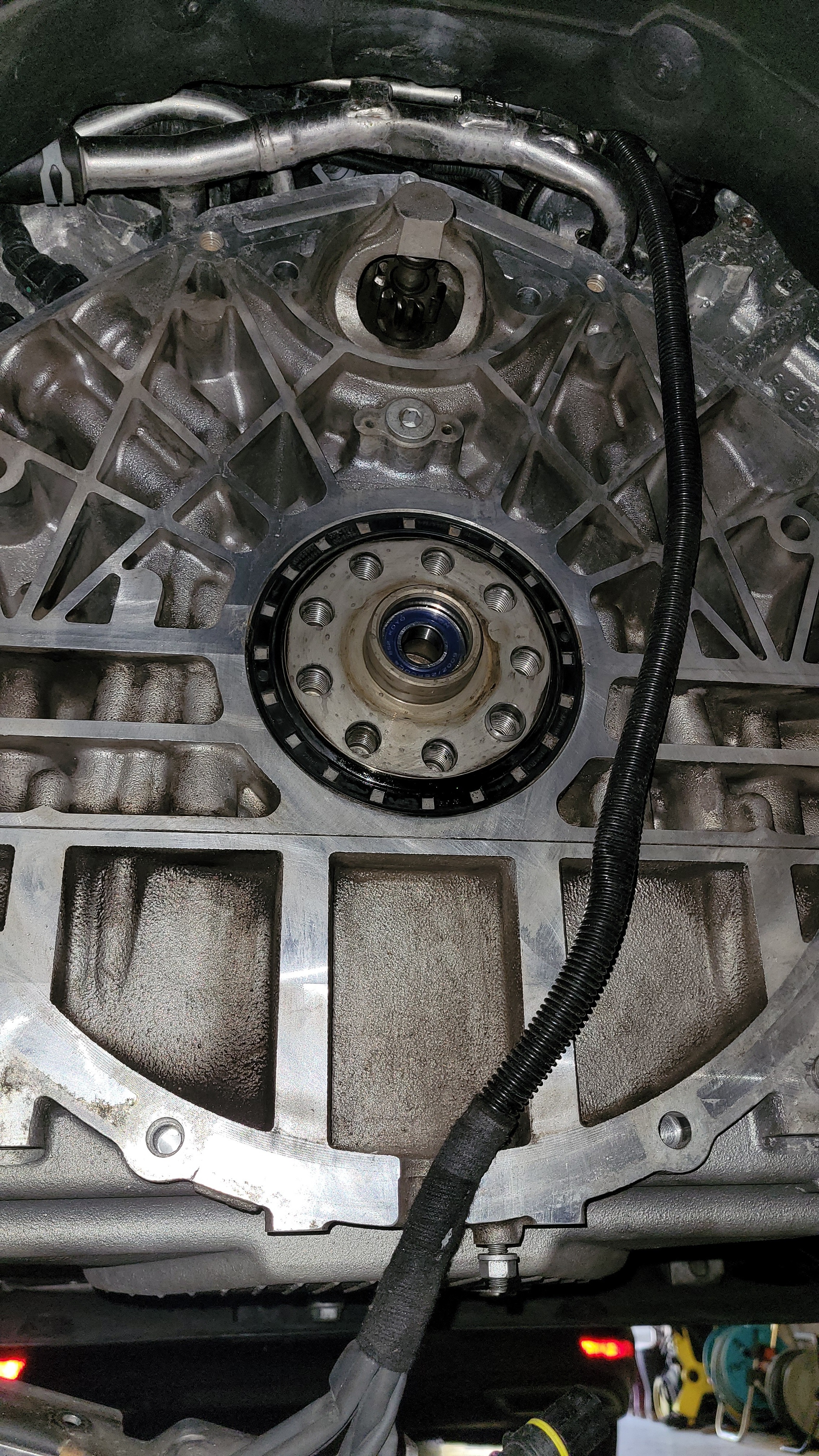

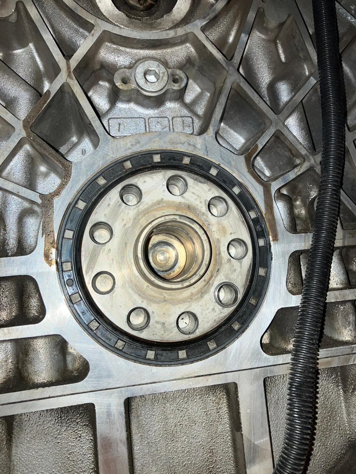

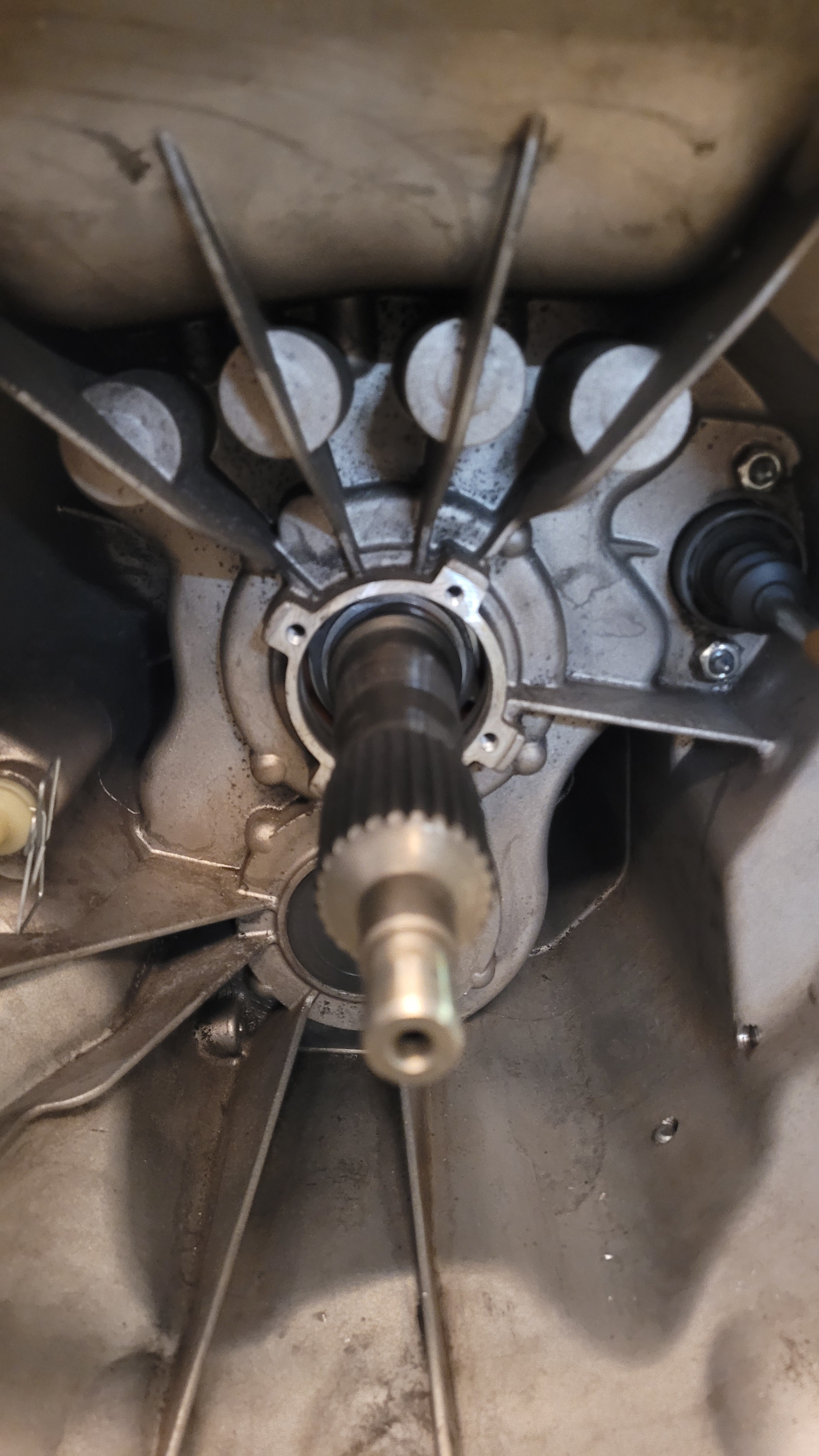

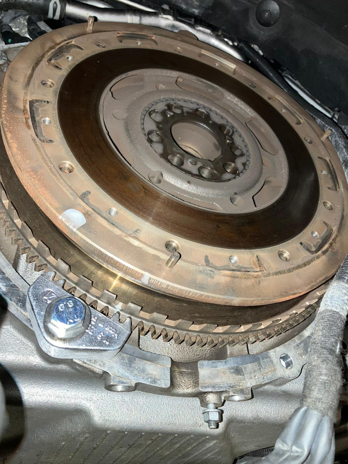

Quelques avancées ce weekend.
Démontage volant moteur avec les outils BMW : le verrouillage du volant moteur plus la douille spécifique torx. Un jeu d'enfant avec les bon outils.
Ensuite avec un peu de patience, j'ai réussi à sortir le roulement.
Ce que l'on voit, ce n'est pas de l'huile mais la loctite, et surtout le surplus lors du montage usine du joint noir. Il y a 2 endroits où faut en mettre avant de mettre le joint.
J'ai tout nettoyé et j'ai commandé un nouveau joint ainsi que la loctite appropriée.
Le roulement neuf, je l'avais déjà donc j'en ai profité pour l'installer et enlever les résidus de loctite :20250928_160156.jpg

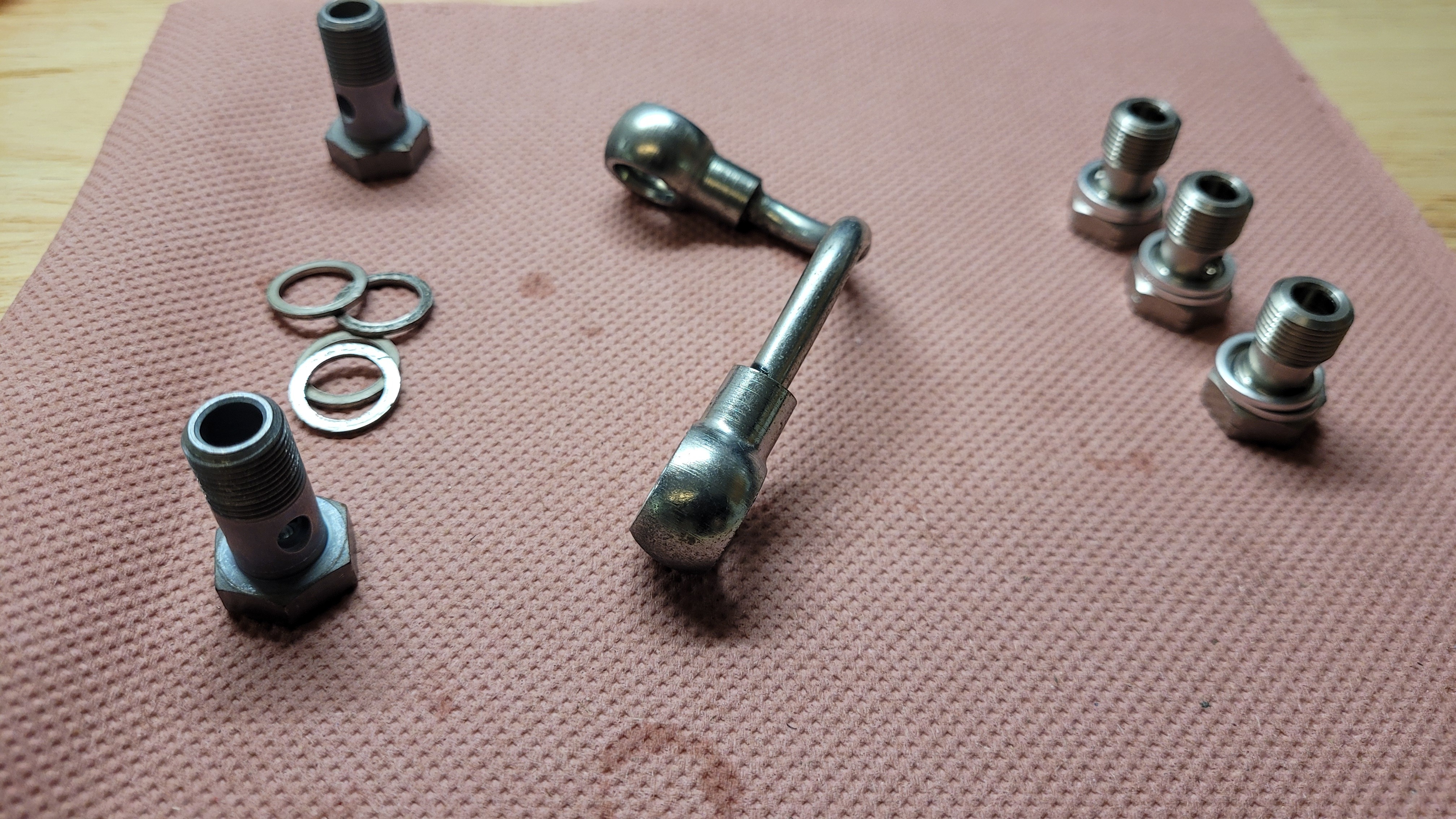

Côté boîte, j'avais les joints métalliques qui me restaient à changer sur la conduite allant au récepteur d'embrayage. J'avais commandé sur SMG society les 3 joints ainsi que les vis (pas le choix). Mais les vis ne sont pas les bonnes. Ce n'est pas grave, c'est surtout les joints que je voulais changer.
On remonte le tout, serrage au couple. Merci le TIS, qui est vraiment bien fait. J'en profite pour passer correctement le cablage du nouveau capteur PLCD et le sécuriser avec des colliers qui résistent à la température (150°C, trouvé sur le site RS. BMW préconise au moins 140°C). Le plein de CH11S est fait également.
La énième commande chez Schiedmann arrive en octobre et normalement c'est la dernière. 🤞😁

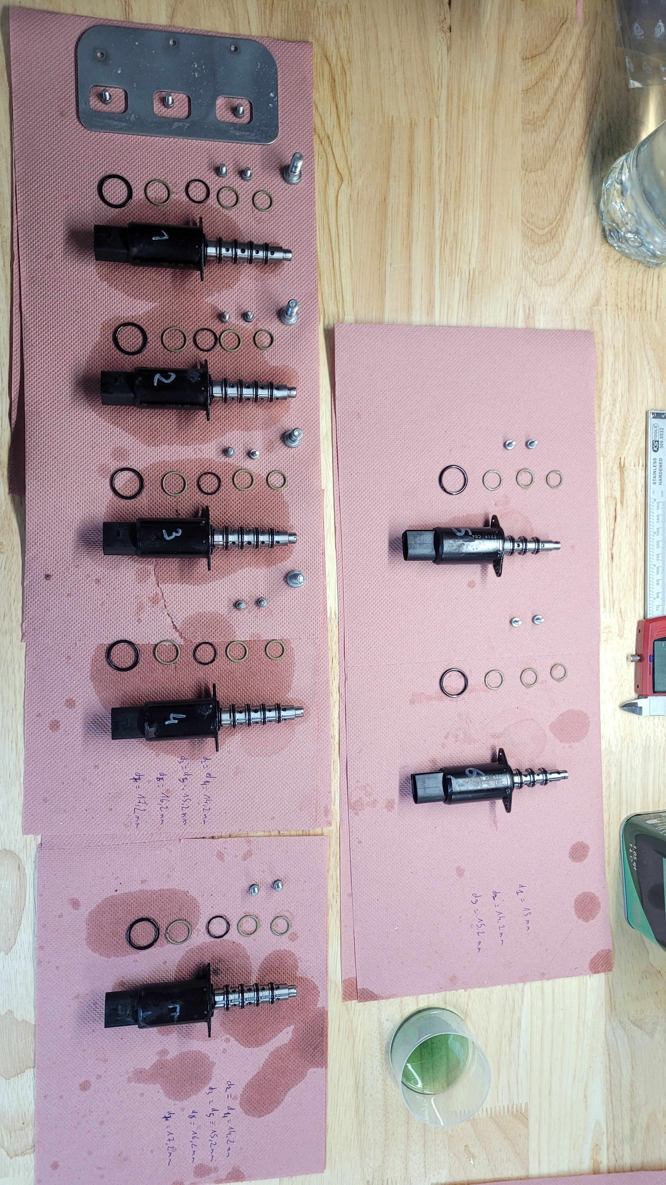

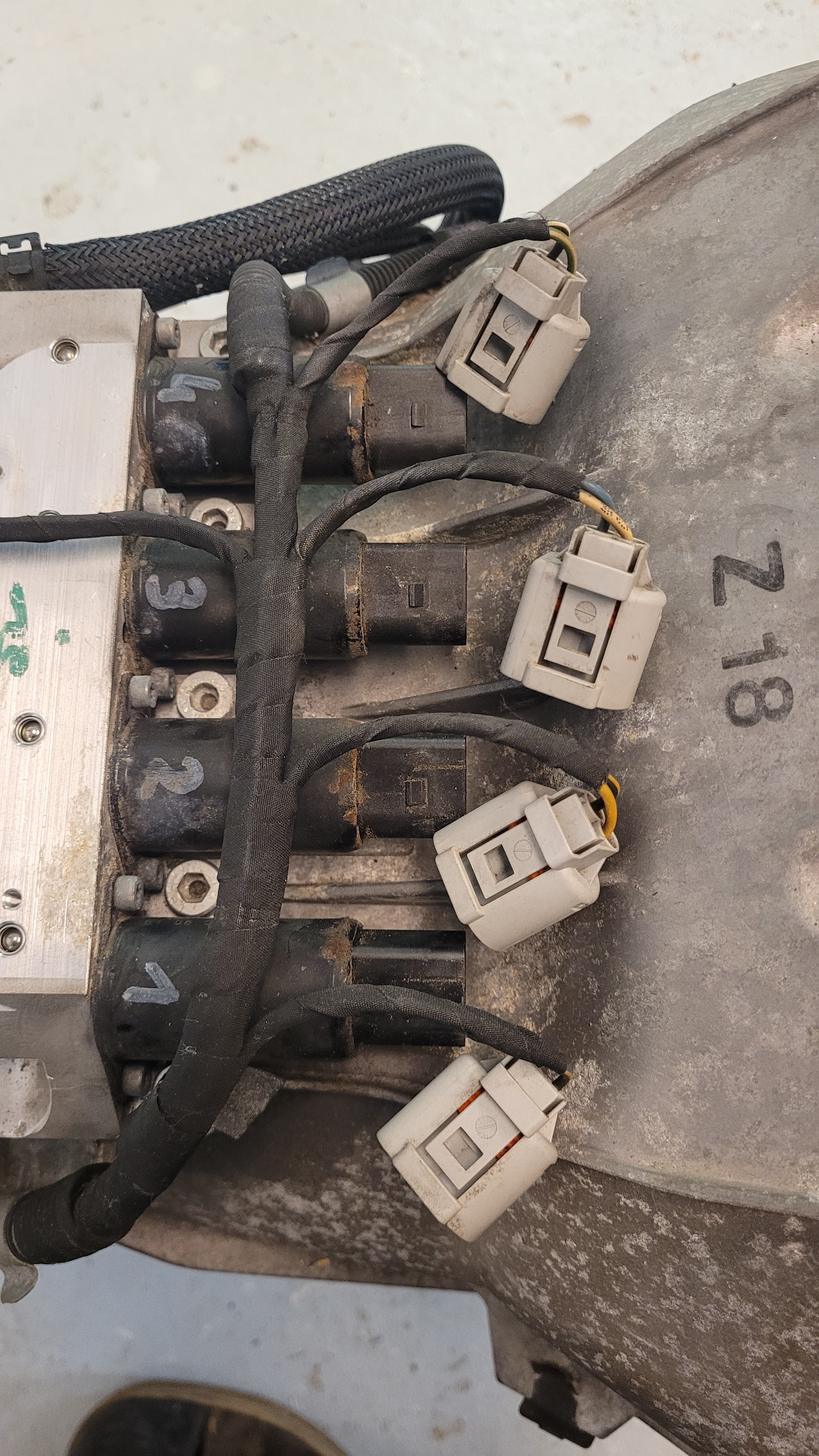

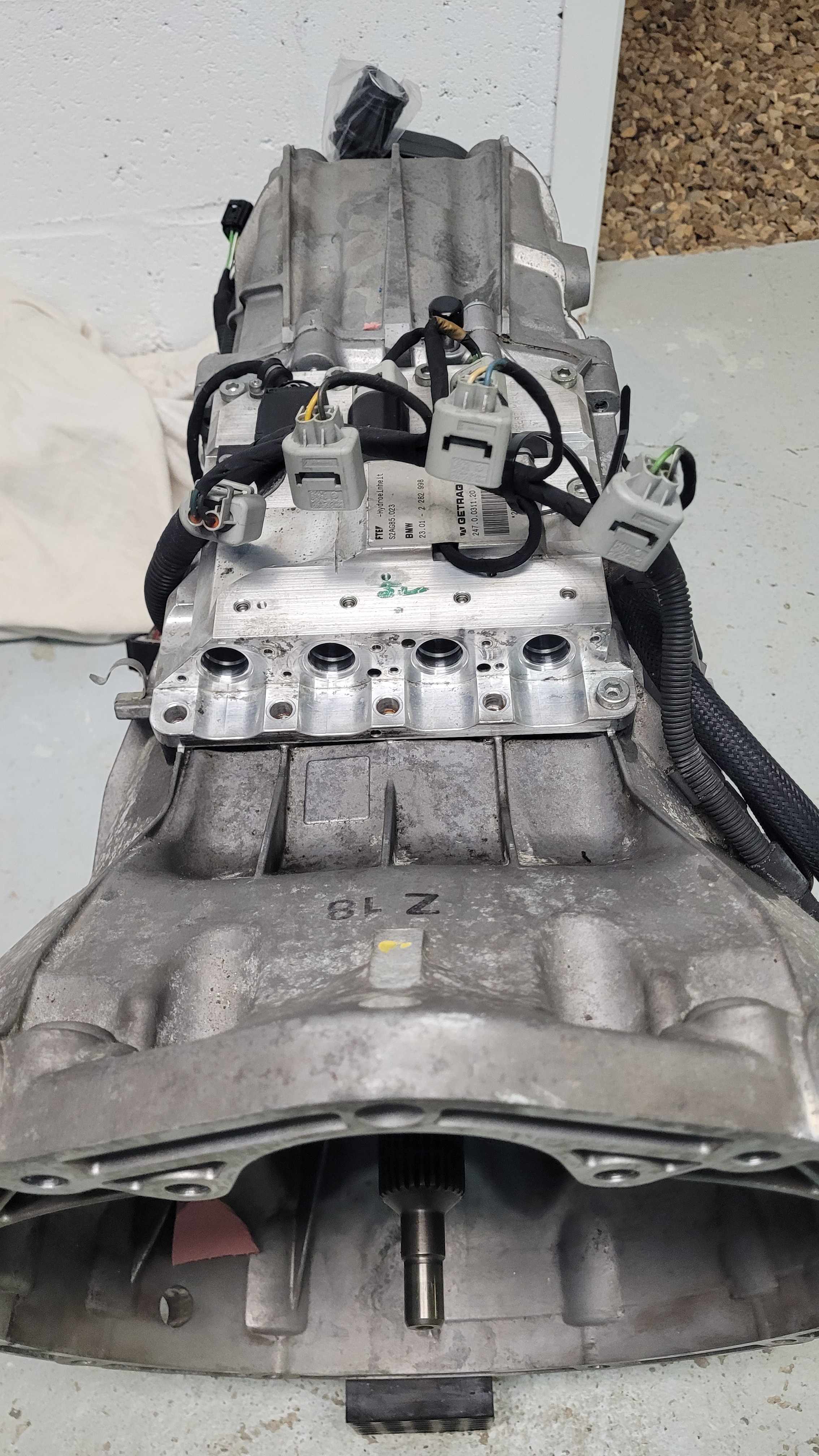

Allez episode 42 de cette révision de la boîte. Mais cette fois-ci c'est la fin côté boîte. Il me reste à remonter embrayage et volant moteur mais la boîte est finie. Il me restera à faire les niveaux boîte et groupe SMG, mais il faut que la boîte soit remontée. 😁
Je me suis donc occupé du dernier gros chantier : les électrovannes de passage de vitesse et d'embrayage. Il y en a 7 au total, le kit de SMG society contient bien les joints pour tous les électrovannes de la SMG 3.
/!\ j'ai eu le réflexe de compter et identifier les joints et j'en avais 3 de trop. C'est comme un meuble Ikea, faut bien vérifier avant car sinon tu as les vis à la fin et tu te demandes où elles vont. 😁🤣
Donc je fais un résumé des dimensions mesurées des joints :
4 electrovannes boîte côté moteur du plus haut au plus bas :
  • Diamètre intérieur 1 = 11,5 mm
  • Diamètre intérieur 2 = 12,5 mm
  • Diamètre intérieur 3 = 13,5 mm
  • Diamètre intérieur 4 = 14,5 mm
  • Épaisseur environ 1,5 mm
1 électrovanne embrayage => identique aux 4 au-dessus.
2 électrovannes boîte côté différentiel du plus haut au plus bas :
  • Diamètre intérieur 1 = 10,5 mm
  • Diamètre intérieur 2 = 11,5 mm
  • Diamètre intérieur 3 = 12,5 mm
J'ai mesuré la même chose sur mes anciens à part l'épaisseur qui était un chouïa plus bas sur les origines. Mais on parle de 0,1 mm donc à la précision de mesure près, on peut considérer qu'ils sont identiques : bonne nouvelle ! 👍
On vient au sujet qui m'intriguait le plus : comment enlever ces électrovannes. Sur le TIS, ils disent qu'il n'y a pas besoin d'enlever le couvercle en aluminium qui couvre les tiroirs. Hors, que ce soit aux US ou en France, tout le monde enlève le couvercle.
Comme j'étais surpris que BMW sorte une procédure qui ne fonctionne pas, j'ai voulu la tester. Et bien j'ai réussi et il est content Gaëtan, bonne nouvelle 2. 💪😁
C'est la connectique de l'électrovanne 3 qui est dur à enlever, mais en étant patient, il est possible de l'enlever sans l'abîmer ou la casser.
Le reste est un peu chiant surtout les petites vis mais pareil, si vous n'êtes pas un bourrin ça se fait. Nettoyage des électrovannes et de toute la merde qui s'est accumulée :
Place aux changements des joints. Ici les anciens sur le côté, et les nouveaux montés. Il faut les tremper dans le CHF11s avant de les monter :
Bien positionner les joints entre le carter alu et les électrovannes. Le serrage c'est tout doux : 2,9 N.m.
J'ai remonté le tout, mis les colliers spécifiques qui résistent à + de 140°C sur le faisceau et voilà 😍
Modifié par Slysio

Je trouve la taille de la boite correcte et plutôt légère vue le gabarie et nettement plus simple a faire tomber que sur une auto traction !!
Par contre le remontage c'est chausse pied ! entre les câbles à ne pas coincer, l'isolant qui te casse les poules sur la partie démarreur et le bon angle a trouver pour la chausser screugneugneu !!
@Babass : Vous avez déjà changé les joints des sélecteurs ?
Vous aviez mentionné que vous aviez enlevé le carter en alu car vous n'arriviez pas à retirer les électrovannes. Mais j'ai pas vu la partie sélecteurs. C'est pas sur le forum ?
