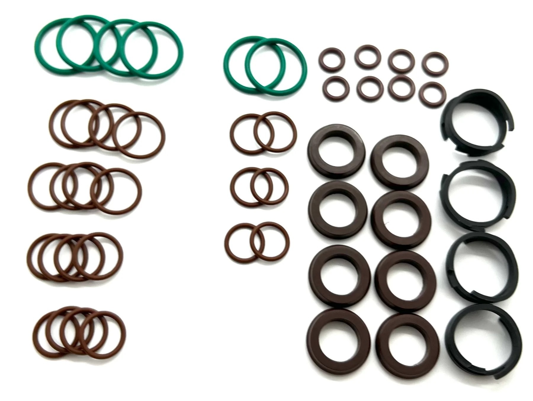

Je viens d'acheter ce kit là chez MLReng.
Je ferai un retour ici. Je prendrais les mêmes mesures que j'ai fait sur le kit SMG society. Mais là j'aurai en plus, les joints pour les pistons/tiges de la commande de boîte.

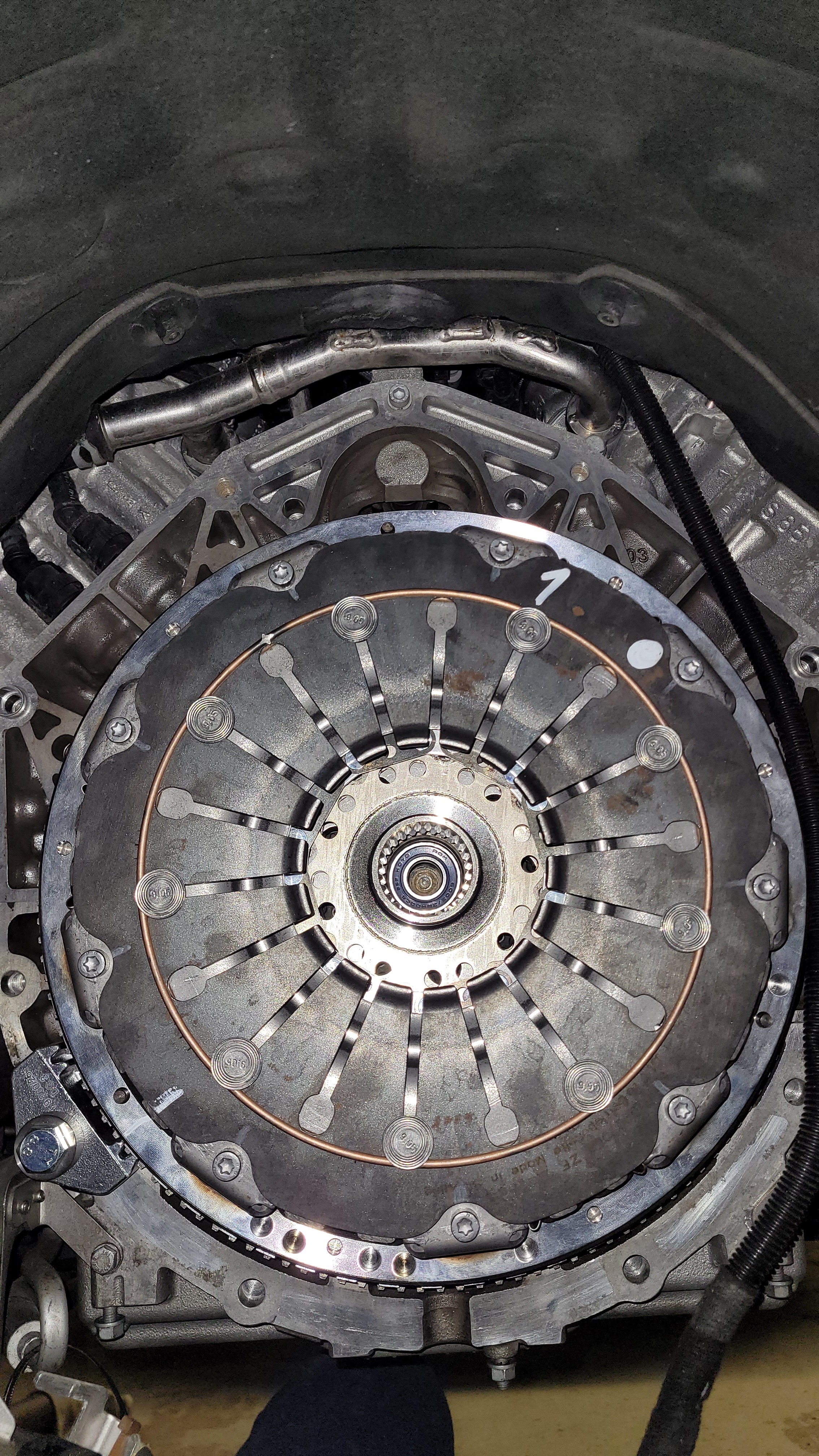

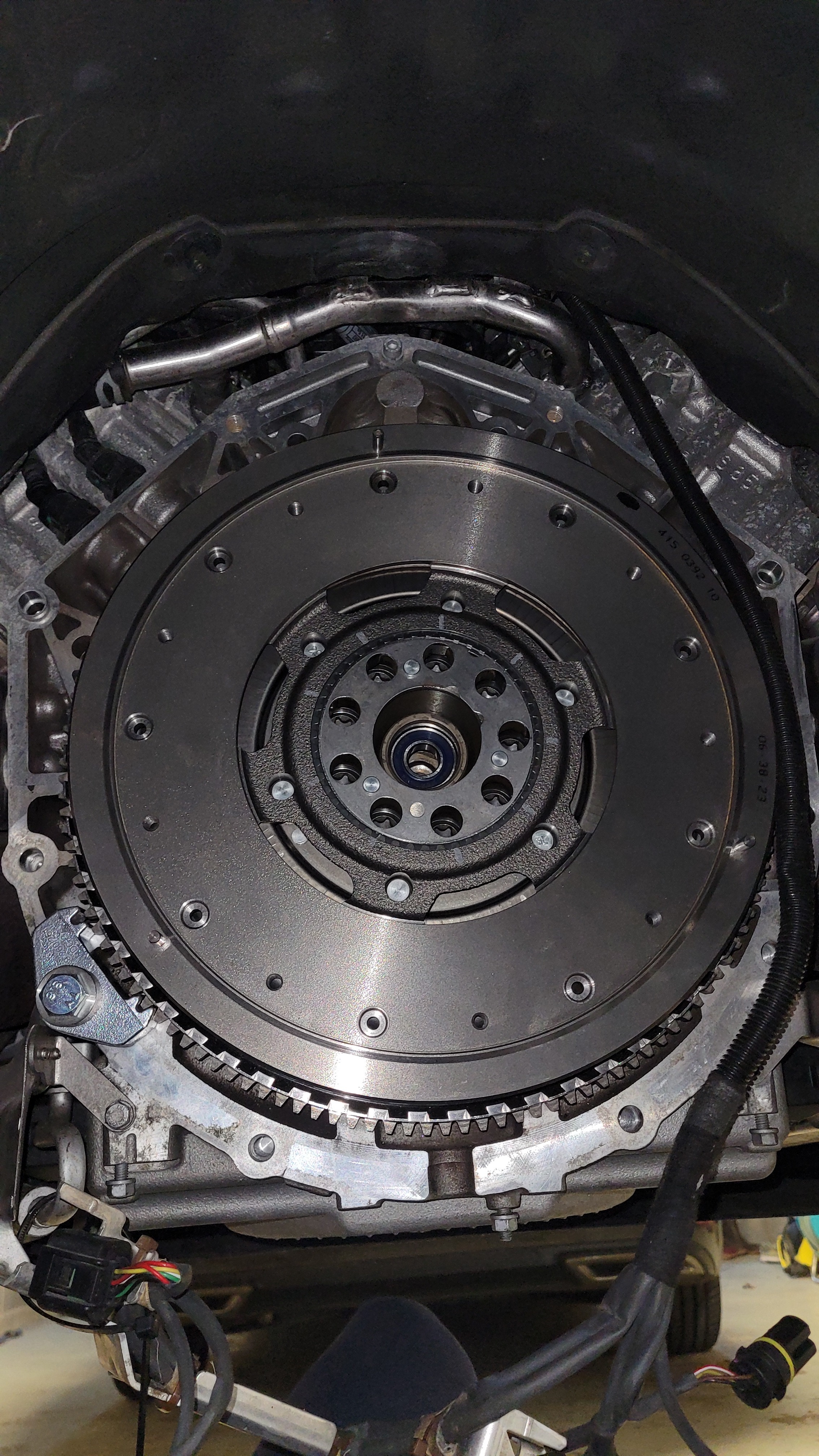

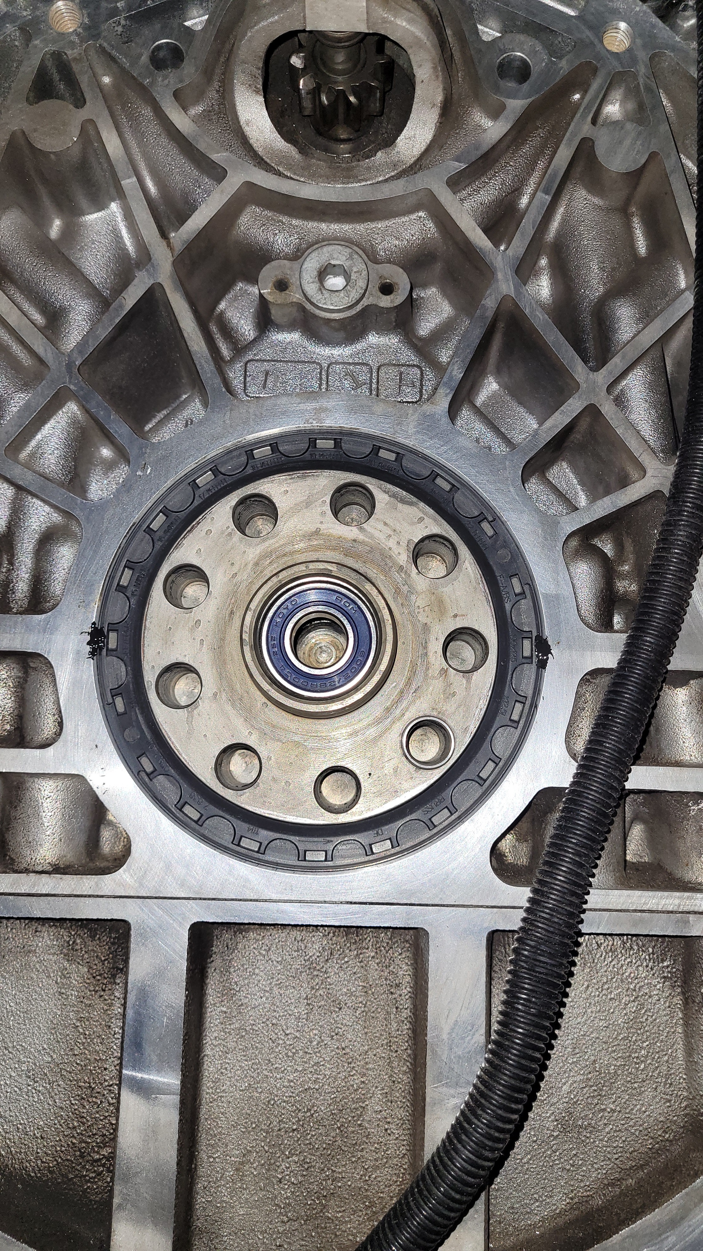

J'ai reçu mon joint de spi vilebrequin. Changé dans la foulée en mettant la loctite 5970 dans les rainures. Faut juste faire attention à ne pas trop l'enfoncer car il n'y a pas de rainures pour le stopper :

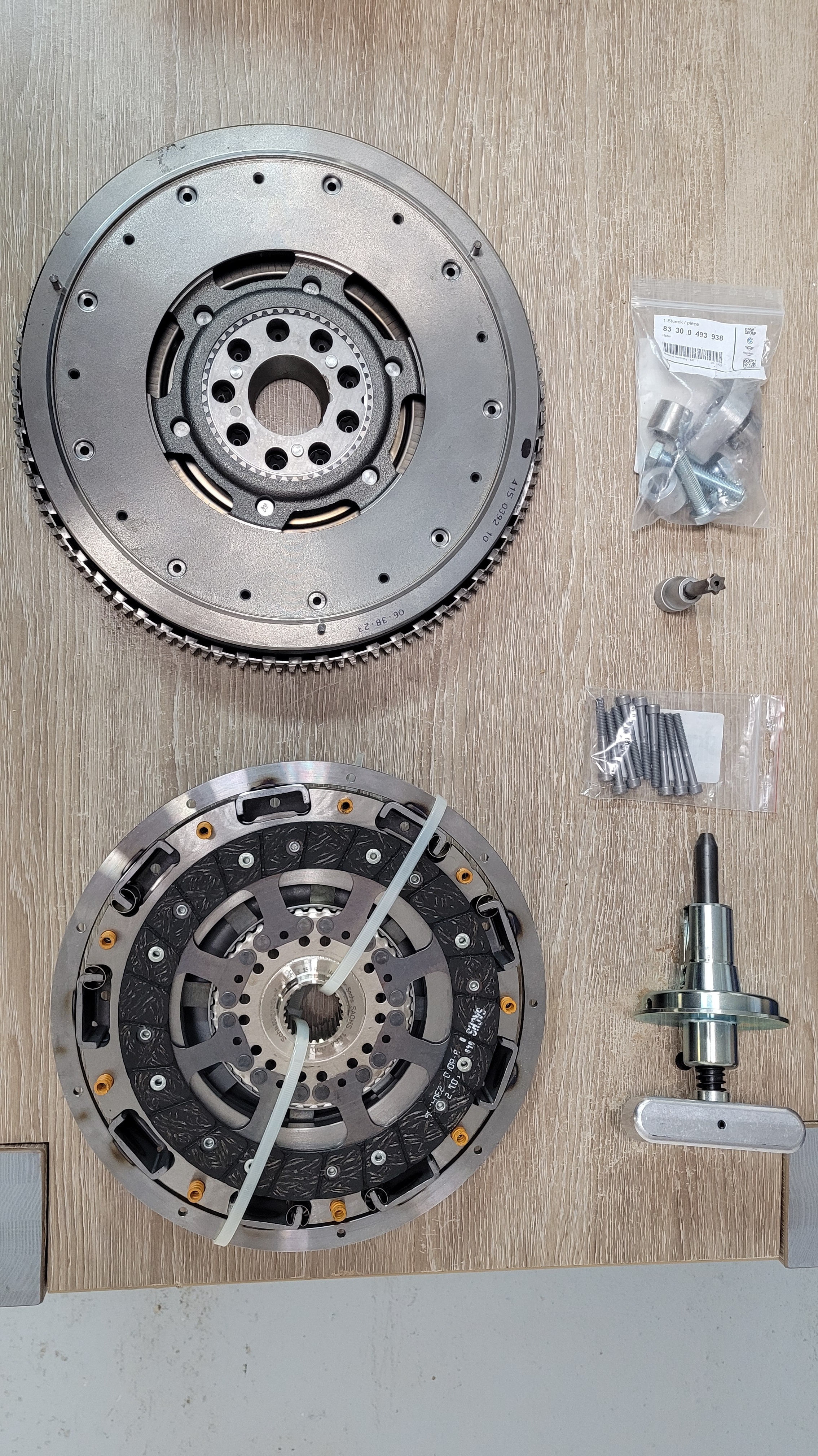

On peut donc remonter les pièces neuves :

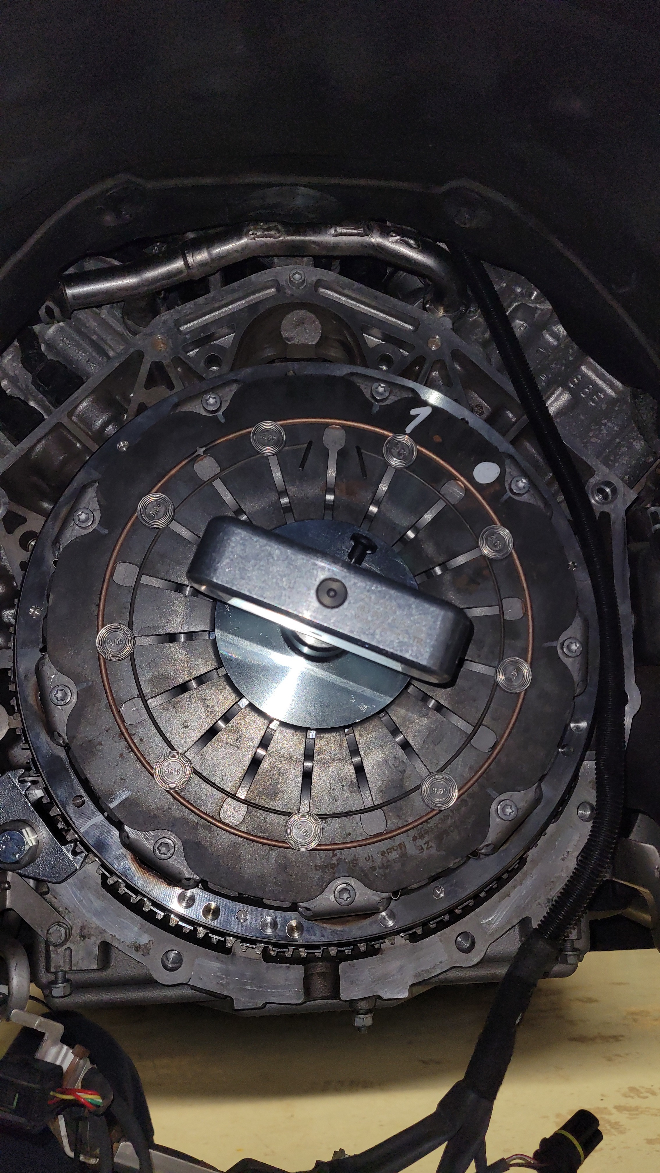

Pour le volant moteur. J'ai rien vu de spécial dans le TIS. Donc je l'ai monté sans me préoccuper de quelconque sens de montage :

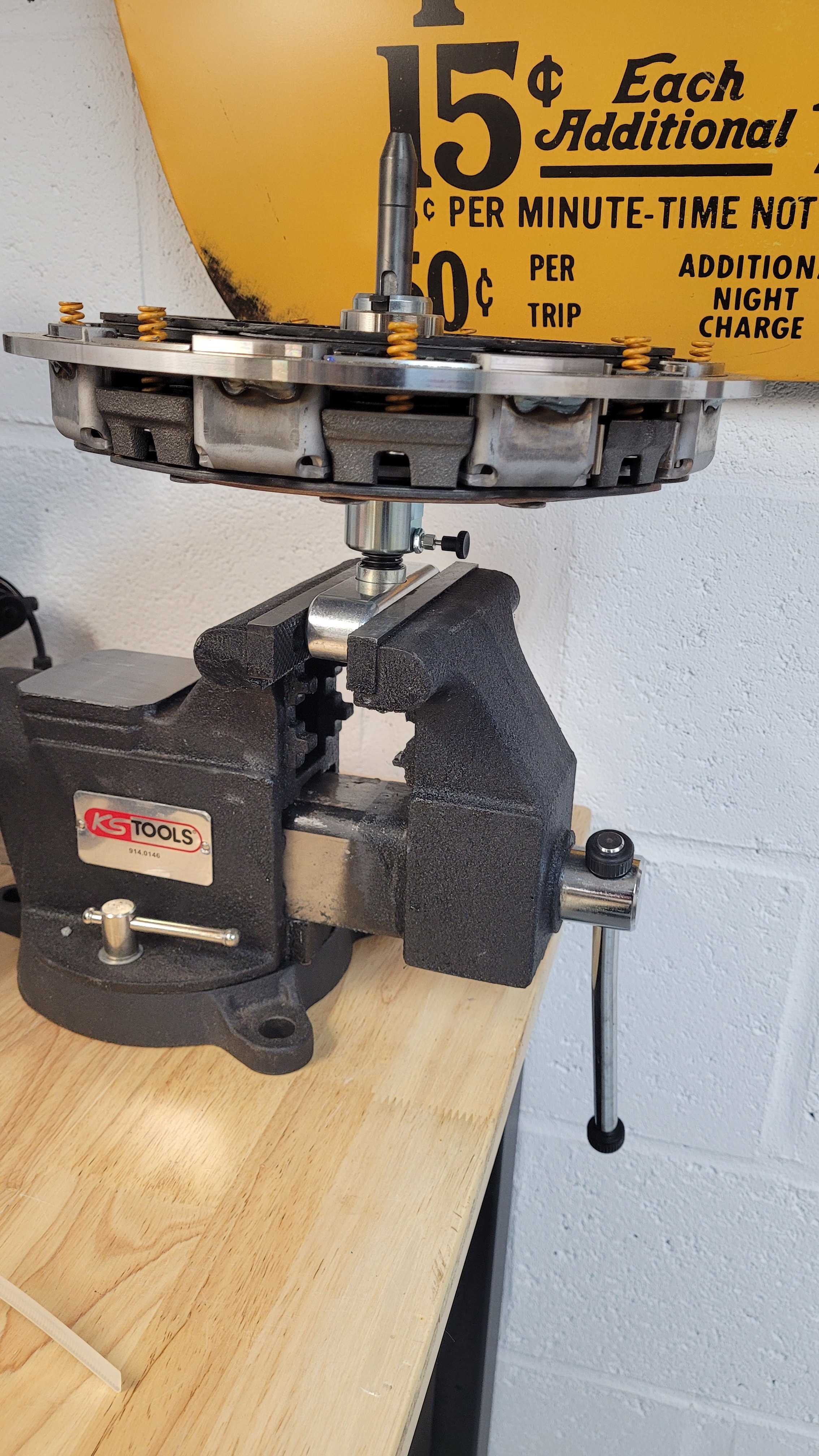

On voit une marque en haut à droite du volant moteur. Il faut l'aligner avec un offset de 180°, entre les traits qui sont fait à l'usine lors de la fabrication et l'équilibrage de l'ensemble embrayage. Donc j'utilise l'outil BMW plutôt pratique : 20251101_172007.jpg
J'ai suivi l'ordre de serrage côté Sachs plutôt que BMW. C'est le même mais la vis pour commencer n'est pas au même endroit :
On enlève l'outil et le circlips au niveau des rivets. Et c'est fini pour ça : 20251101_175135.jpg

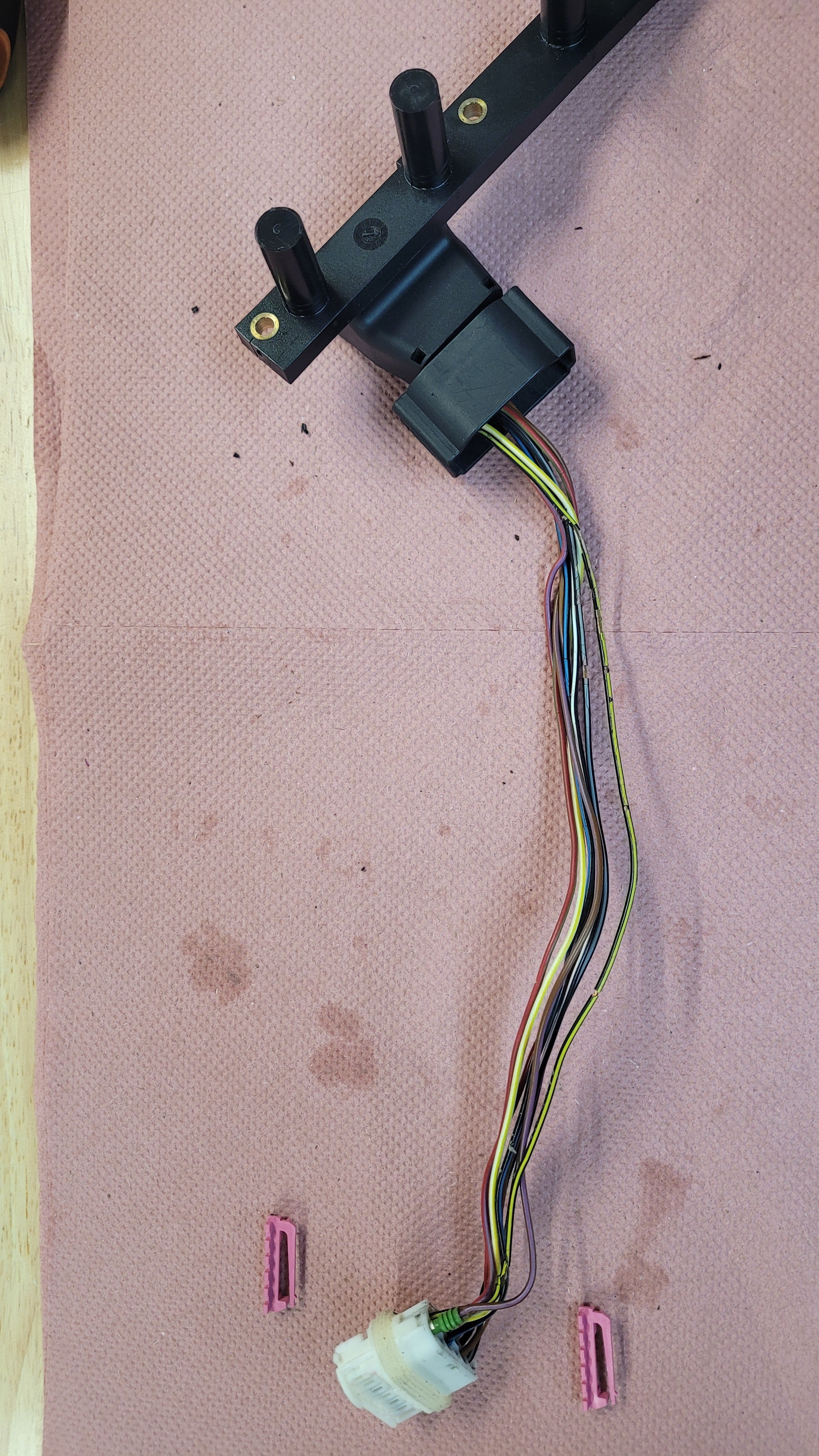

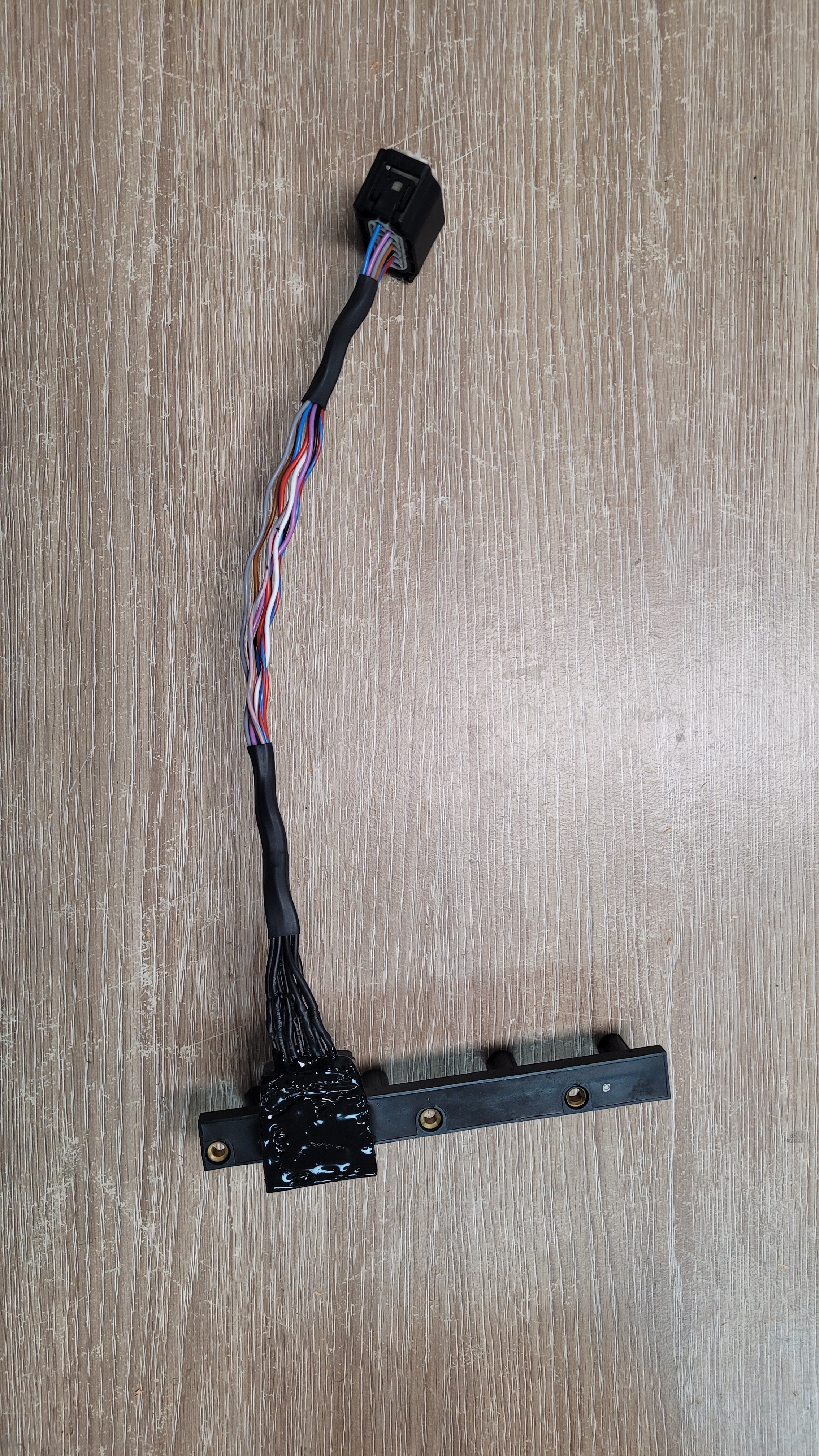

Et puis je me suis lancé dans un autre chantier où là, je n'étais pas prêt que ça allait être une galère. Comme j'avais dit à Olivier, mon faisceau était visuellement en bon état pour le capteur de position de vitesse engagée. Je voulais quand même ajouter une protection supplémentaire pour allonger sa vie.
Les plans ont vite changés car en enlevant le Scotch d'origine, les fils ont commencés à se dénuder : 20251025_113558.jpg
Je sentais bien que les fils étaient dur. J'ai tenté plusieurs solutions mais elles ne me convenaient pas.
Donc finalement la solution a été de tout dénuder côté capteur et de remettre de la gaine thermo sur environ 5 cm puis tout couper les fils en remplaçant par des nouveaux. Nouvelles pins également.
J'ai remis du gel isolant pour être hermétique et résister plus à la chaleur côté capteur.

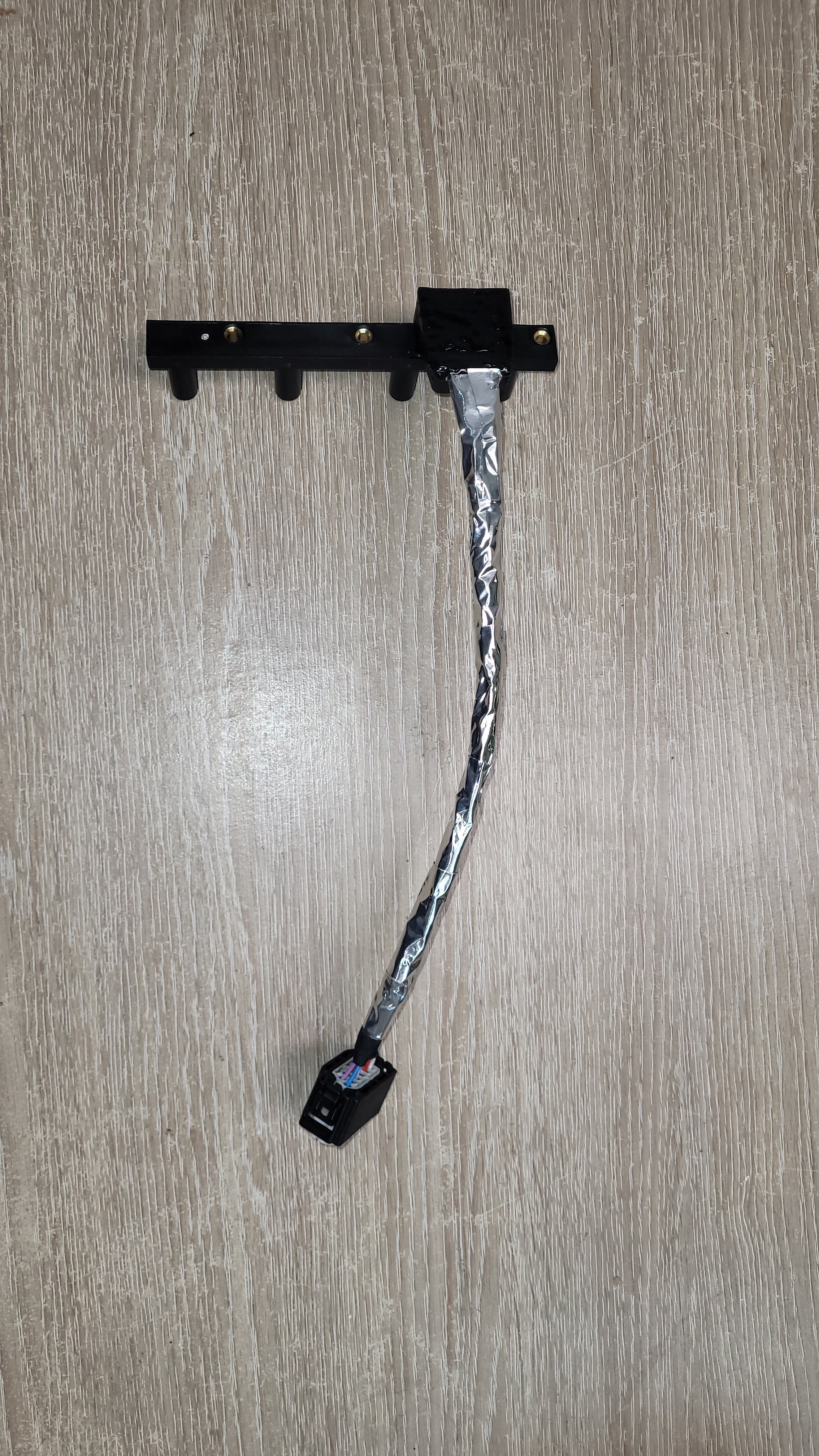

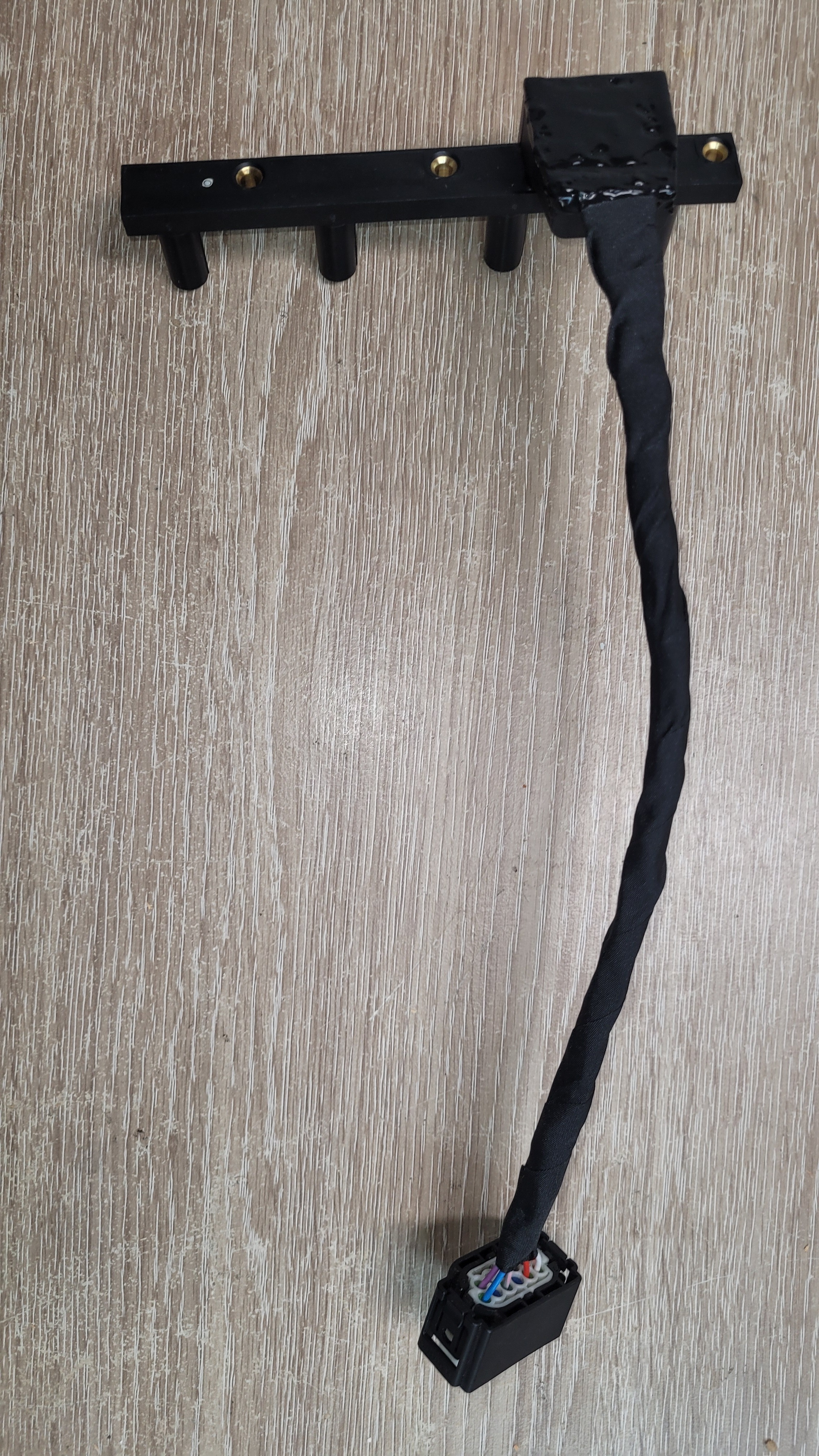

C'était un gros travail pour en arriver là :
Ensuite Scotch toilé et Scotch alu. Là ça devrait tenir bien plus longtemps : 20251101_175651.jpg

Heureusement que tu as pris le temps de regarder ton faisceau électrique .
On voit bien sur la photo l'isolant des fils complètement cuit et qui part en lambeaux .
Ça aurait été quand même dommage d'avoir un problème avec ça une fois tout remonter .
Parfait ce que tu as fait , fastidieux comme travail mais au moins tu as l'esprit tranquille maintenant . 👍👍
