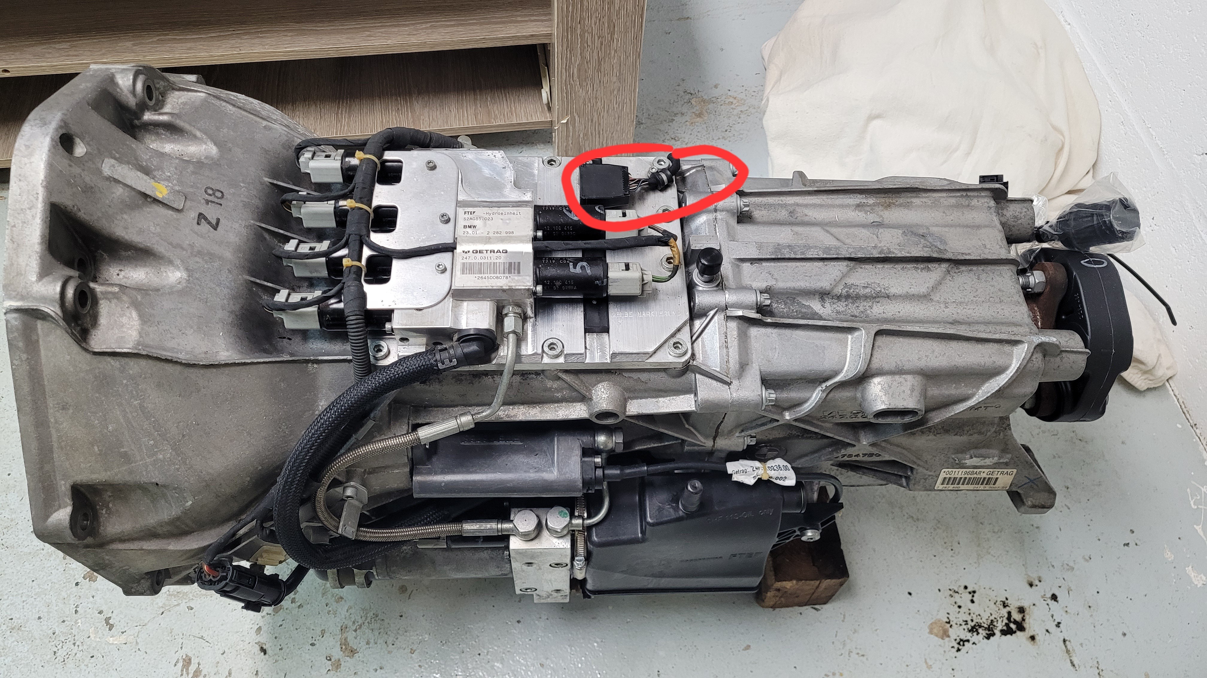

Il est proche de l'échappement ce bout de faisceau pour vieillir comme ça?!
Bon courage pour la suite. 👍
Il y a 1 heure, AuréE46 a dit :
Bravo beau boulot.... 👌
Merci 👍
Il est au dessus de la boîte :
Le reste des faisceaux a bien vieilli autour, peut-être que la qualité n'est pas au rendez-vous sur ces fils.
Et en plus le faisceau est attaché directement sur le bloc aluminium, donc il doit y avoir un peu de transfert de chaleur par contact.

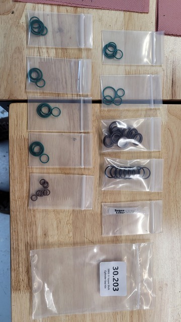

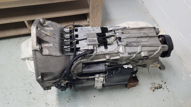

Voilà l'épilogue boîte de vitesse "Pour la science" comme promis. 😁
J'ai reçu hier mon colis du Canada. Ça a failli pas bien finir cette histoire car mon colis est passé par Louisville. Le jour où il y a eu le crash de l'avion UPS.. triste histoire.
Comparé au SMG society, tout est classé par électrovannes. Pas besoin de faire le tri. Par contre il n'y a pas ceux de l'électrovanne d'embrayage :
Pour la comparaison entre SMG society et MLReng, j'ai mesuré et je n'ai vu aucune différence notable. Si ils sont plus épais, ça se joue à la précision de la mesure près. J'ai utilisé un pied à coulisse de chez KS tools et je suis légèrement en dessous de 1,5 mm pour les 2.
J'ai donc laissé ceux de SMG society en place.

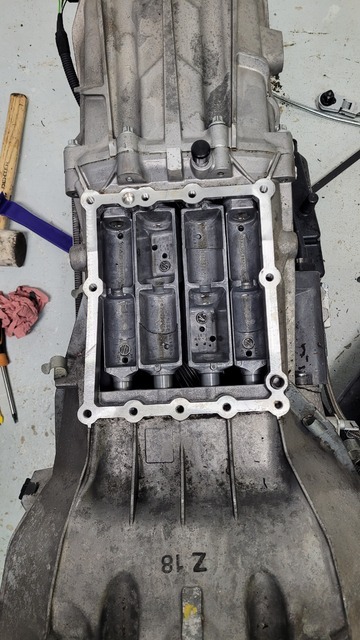

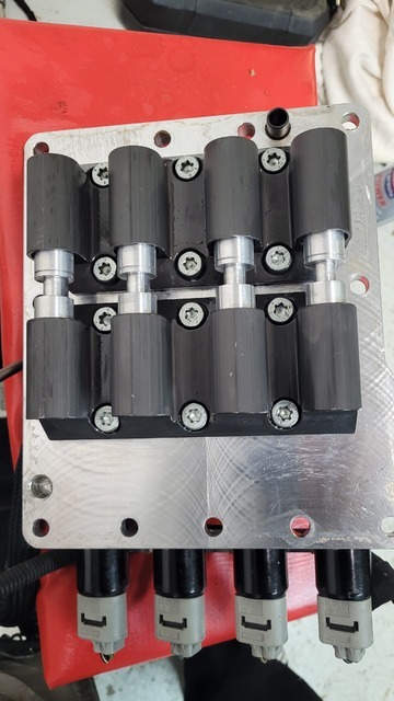

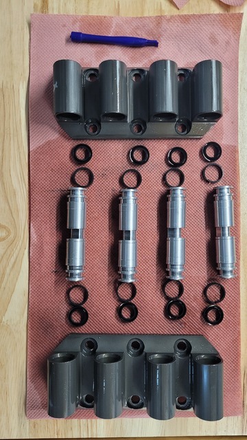

Place au démontage du bloc alu. 11 vis, et c'est bien pris. Il m'a fallu un peu de persuasion pour l'enlever. Merci les outils en plastiques pour faire levier sans marquer l'alu :
Côté pistons, on n'a pas l'occasion de voir ça tous les jours, j'ai pris quelques photos :

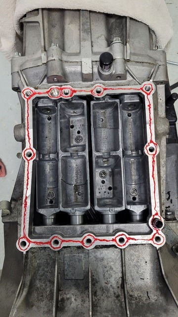

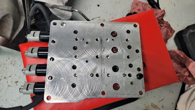

Une fois enlevé, on est sur une surface plane avec pas mal de joints. Le kit de chez MLReng est composé des petits joints mais pas ceux pour le capteur de position de vitesse engagée. Dommage. Heureusement, ils étaient tous bon. Y compris les petits mais je les ai quand même changé.

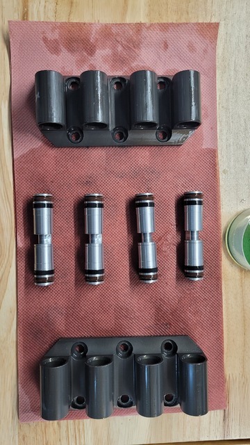

Viens la partie sympa, où il faut enlever les joints côté piston. J'ai utilisé cet outil bleu en plastique pour éviter de marquer les pistons. Pas évidemment mais une fois la technique au point, le reste est allé vite.
Les anciens étaient légèrement aplatis. On voit que les nouveaux ont plus d'épaisseur. Mais c'est pas non plus jour et nuit à l'oeil nu.
Les anciens :
Les nouveaux :
Un peu de loctite : 20251111_150752.jpg
Et on referme :
Et voilà, la boîte est finie. 😁🎉🎉🎉
