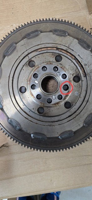

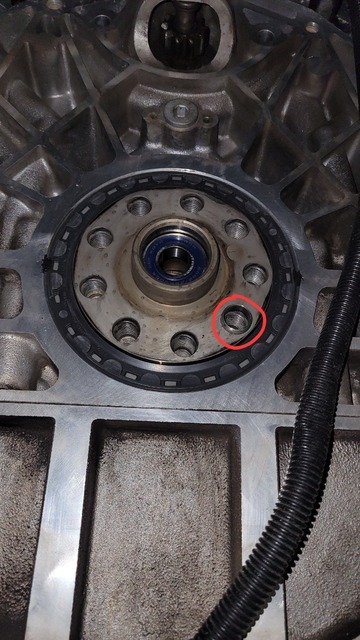

Avant toute chose, je corrige une bêtise que j'ai dit : il y a bien un sens sur le volant moteur. Il y a un trou plus large sur l'arrière du VM :
Et côté moteur il y a une "douille" de centrage :
La capteur PMH se phase sur le volant moteur, il y a des dents en moins à ce niveau là.

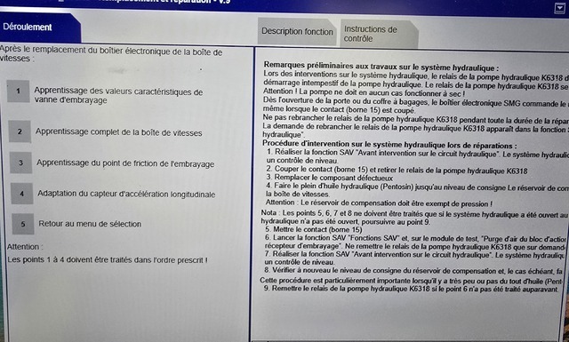

J'ai fait la purge du bloc actionneur et la purge du récepteur d'embrayage. Puis ces 4 calibrations :

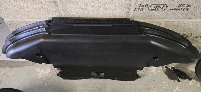

J'en ai profité pour changer mon protège carter moteur par un neuf. L'ancien était légèrement abîmé :
bonjour tout a ça https://europowermotorsports.com/products/e60-m5-skid-plate-undertrays. ça Lair d'être pas mal

Aucune idée. Je suis parti sur l'origine qui est encore disponible et à un prix raisonnable. 🙂

C'est du consommable sur la M6.

J'imagine que tu as plus d'expérience que moi vu le nombre de bornes que tu as fait. Mais pour l'instant je n'ai jamais touché. Et elle n'est pas rabaissée donc ça va, même pour les dos d'ânes.
Moi aussi suspension d'origine mais il y a une partie rectangulaire protubérante sur la protection plastique qui frotte facilement et casse ou s'arrache. Pas tant sur les ralentisseurs pris bien droit mais en ce qui me concerne sur petites routes bosselées et tortueuses, arrachée en compression roues braquées à bon rythme. Et il me semble une fois sur un machin de portail qui dépassait du sol. Protection changée quatre fois de mémoire.
D'où l'intérêt de la suggestion de @lusitano92 qui résout peut-être ce problème.

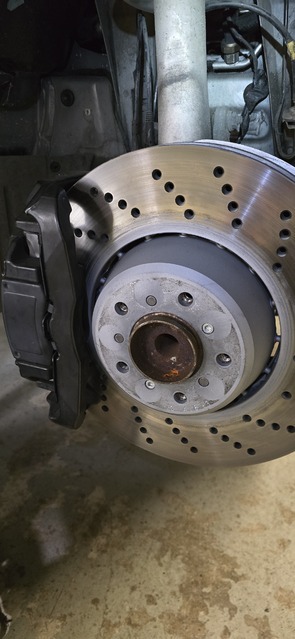

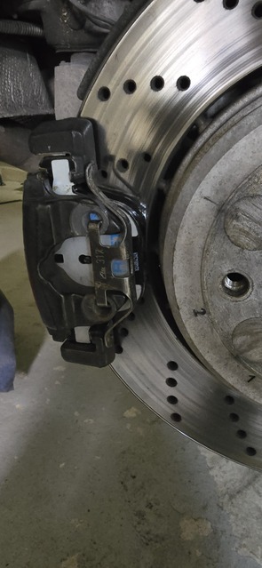

Le programme continu ce WE. C'était freins avant et arrière.
J'avais mesuré les disques avant et ils étaient quasiment finis, à 0,2 mm près. Donc j'ai changé disques et plaquettes :
Pour l'arrière j'ai mesuré 23,2 mm d'épaisseur. Alors que le minimum est à 22,4 mm et en neuf (j'en ai 2 à la maison), j'ai mesuré 23,9 mm. Je garde donc les 2 disques neufs à l'arrière pour plus tard, j'ai changé que les plaquettes arrières :
Pour les plaquettes, je suis passé par @Nakamiki qui m'a conseillé les pagid street +. C'est une nouvelle gamme de plaquette de chez Pagid. Car au moment de l'achat, impossible de trouver des ebc blue stuff.
J'en ai profité pour faire une purge des freins également au RBF600.

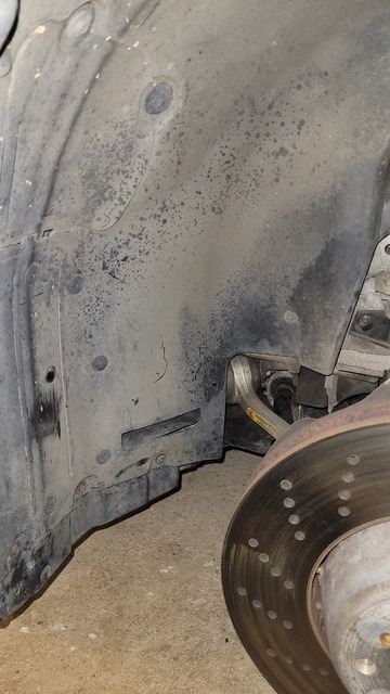

J'ai remarqué, en faisant les freins, que mon garde boue côté passager n'avait pas la sortie pour refroidir les freins comme sur le côté conducteur :
Étrange, j'ai démonté le garde boue et ça m'a sortie E61 non M avec le numéro de pièce.
J'en ai trouvé sur ebay d'occasion provenant d'une E64 M et j'ai donc remonté ça à la place. Maintenant les 2 côtés sont bien ouverts. 👌👍

Sûrement changé par l'ancien propriétaire pour X raisons et certainement avec une pièce d'occasion , d'où pas la bonne pièce/référence.
Salut Simon,
C'est toujours mieux si les 2 garde boue sont identique, même si cela ne se voit pas, le fait de le savoir suffit pour remettre comme d'origine surtout quand il y a une ouverture prévue pour apporter de l'air frais aux disques et plaquettes.

Je pense que vu que le protège carter était abîmé, un trottoir ou une grosse bosse !? C'était côté passager les 2.

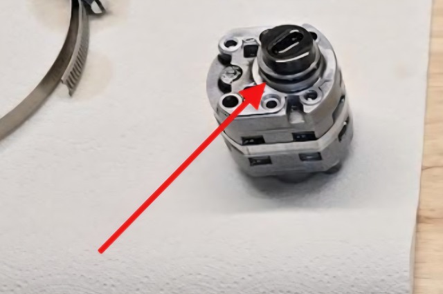

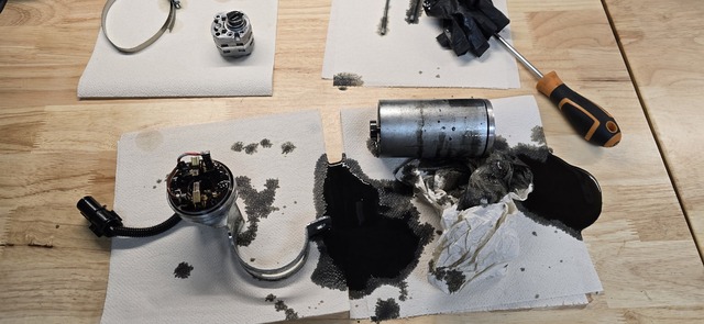

Bon pas que des bonnes nouvelles ici. J'ai repéré de l'huile verte sur un pare-chaleur en faisant mon inspection. J'ai mis beaucoup de temps à trouver d'où ça venait car la plupart de la boîte était bien sèche. Uniquement le faisceau électrique du moteur était recouvert d'huile..
Bizarre donc. En démontant je me suis aperçu que de l'huile sortait du moteur. Assez dingue le moteur était rempli d'huile et fonctionnait encore parfaitement.
Mon hypothèse, c'est ce joint qui ne faisait plus étanchéité. Je ne l'avais pas changé.
Donc là je me dis nouveau moteur, nouveaux joints et c'est reparti ?
Modifié par Slysio
