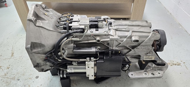

Déjà presque un mois depuis mon dernier message. J'ai bien avancé sur mes 2 problèmes que j'avais :
  • Fuite joint spi arbre primaire
  • Fuite huile SMG entre pompe et moteur

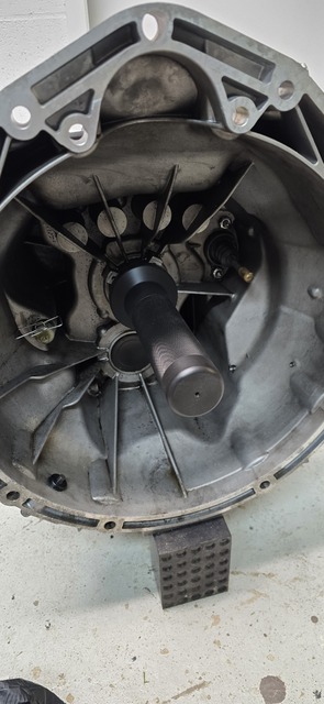

On commence par la première : Joint Spi arbre primaire. Comme le joint était neuf et qu'il a fuit direct (au bout de seulement 100 kilomètres, j'avais une fuite), je me suis dit qu'il y avait un problème de montage de mon côté. Et j'ai vite trouvé par chance, malgré un épaulement au fond de la boite, le joint se monte avec une certaine profondeur à respecter. Outil spécifique BMW, que j'ai acheté, et qui a confirmé mes doutes. De plus avec l'outil, cela soulève la lèvre intérieure qui évite de frotter contre l'arbre au montage :
Bon j'ai remonté, roulé 600 kilomètres depuis et pas une goutte d'huile.

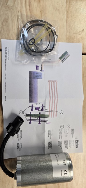

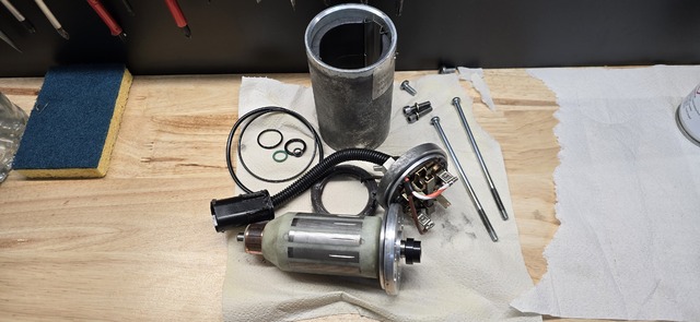

Le deuxième problème était, je pense, du à un joint mal mis lors de l'installation de la pompe sur le moteur électrique. Le TIS dit qu'on doit entendre un clac lorsque l'on installe la pompe avec le coupleur sur le moteur. J'avais jamais entendu ce clac justement. La voiture fonctionnait bien, mais quand j'ai vu de l'huile SMG sortir du moteur électrique, j'ai fait le lien.
Donc j'ai mesuré le joint d'origine et j'ai commandé un neuf FKM de dureté 80 (si ça peut aider). L'épaisseur c'est 1.6mm et le diamètre intérieur, j'ai pris 19.1mm. Pareil pour le joint du réservoir qui est vert d'origine, j'en ai profité pour en commander un neuf. Epaisseur identique et diamètre intérieur 9.5mm de mémoire. Et quand j'ai remonté, cela a bien fait ce clac. 👌
Du coup avec ce moteur j'avais hésité à le garder, car il fonctionnait toujours très bien mais au point où je suis rendu, mon banquier étant bloqué dans mon téléphone depuis que je possède un V10, j'ai acheté le moteur électrique avec les joints et le coupleur fournit avec, chez BMW Le Mans. Sauf les 2 joints que je cite au dessus :
Donc ce qui me fait ce tas de pièces changées :
On remonte le tout, et voilà ?

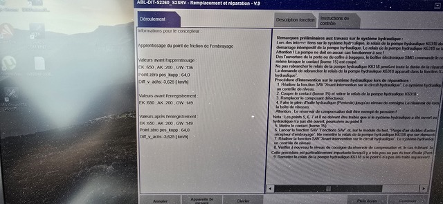

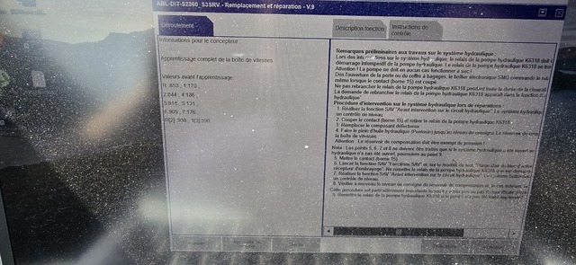

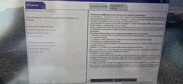

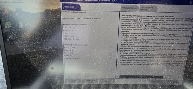

J'ai refait la purge actuateur et purge récepteur d'embrayage plusieurs fois. Et j'ai refait également toutes les calibrations à chaud (73° huile SMG), cela me donne ça :
Apprentissage vanne d'embrayage
Apprentissage complet boite avant (il y a un beug dans ISTA où l'avant est ensuite recopié sur l'après à la page suivante)
Apprentissage complet boite après
Apprentissage point de friction embrayage

C'est dommage j'ai un joint d'arbre qui traine que je n'avais pas monté à l'époque car pas de fuite. Je me souviens de l'outil spécial qui vaut son pesant de cacahuète je crois.
Beau boulot en tout cas 👍
Il y a 1 heure, ssilver.3 a dit :
Merci 🤝
Je l'ai payé 51 euros HT l'outil. Donc tu rajoutes 20%. Là actuellement il est à 76 euros HT. Ca va encore, et si ça peut m'éviter une autre descente de boite, je prends. 😂

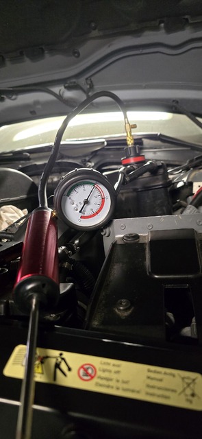

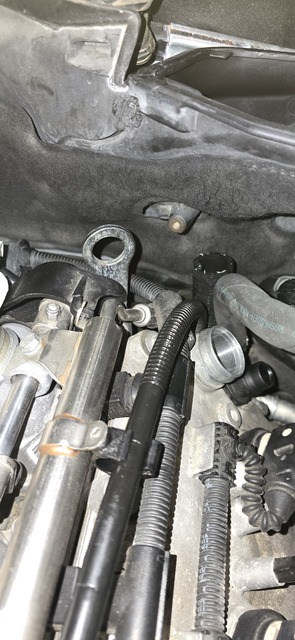

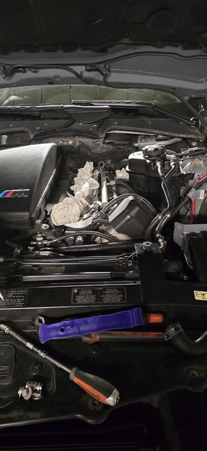

On remonte avec un nouvel embrayage et là on voit du liquide bleu qui coule et uniquement quand la boite est montée en hauteur pour être visée sur la voiture. On a cherché pendant un moment avant de trouver :
  • Fuite de liquide de refroidissement de la durite retour du chauffage qui va du tableau de bord au radiateur. Pour enlever la boite, le moteur est penché et vient pincer cette durite, Une fois la boite enlevée, le moteur remonte mais visiblement pas assez pour empêcher ce phénomène. Un conseil pour ceux qui se lancent : en mettant un chiffon sur cette arrête du moteur avant de tomber la boite, cela devrait empêcher ça. Car il n'y a pas le choix de pencher le moteur donc la durite sera pincée inévitablement.
Le TIS dit qu'il faut démonter le tableau de bord pour changer la durite. Je n'ai pas fait ça. J'ai coupé le bout de la durite cassée, trouvé un manchon au bon diamètre et mis un morceau de durite neuf identique à l'origine, sur le petit bout qu'il manquait. Sur cette photo on voit la durite que j'ai remonté avant de mettre le manchon.
L'accès quasiment nulle, malgré la place que j'avais fait, à rendu cette tâche très longue.
Avant de tout remonter, j'avais acheté un kit pour mettre en pression le circuit de refroidissement. Cela permet de vérifier qu'il n'y a pas de fuite. Après 45 min, cela n'avait pas bougé :
Depuis j'ai fait 170 kilomètres, la canicule n'aide pas. Pas de fuite.
