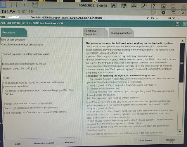

Le must serait que tu te dégote ista maintenant avec le câble, tu vas voir une auto, tu demande si tu peux la rouler et la diag avec 3-4 test facile a faire (Lecture défaut / Pression carb / Test EV / Test point de patinage,...)
Ca donne les grosses masses :
- Défauts en mémoire si pas reset + défauts encore actif
- Presssion carb pas ok = filtre et/ou pompe a revoir
- EV pas ok = EV a changer et/ou pression peut etre pas bonne de la durite
- Point de patinage mauvais = peut etre Embrayage bientot a faire et peut etre VM en plus

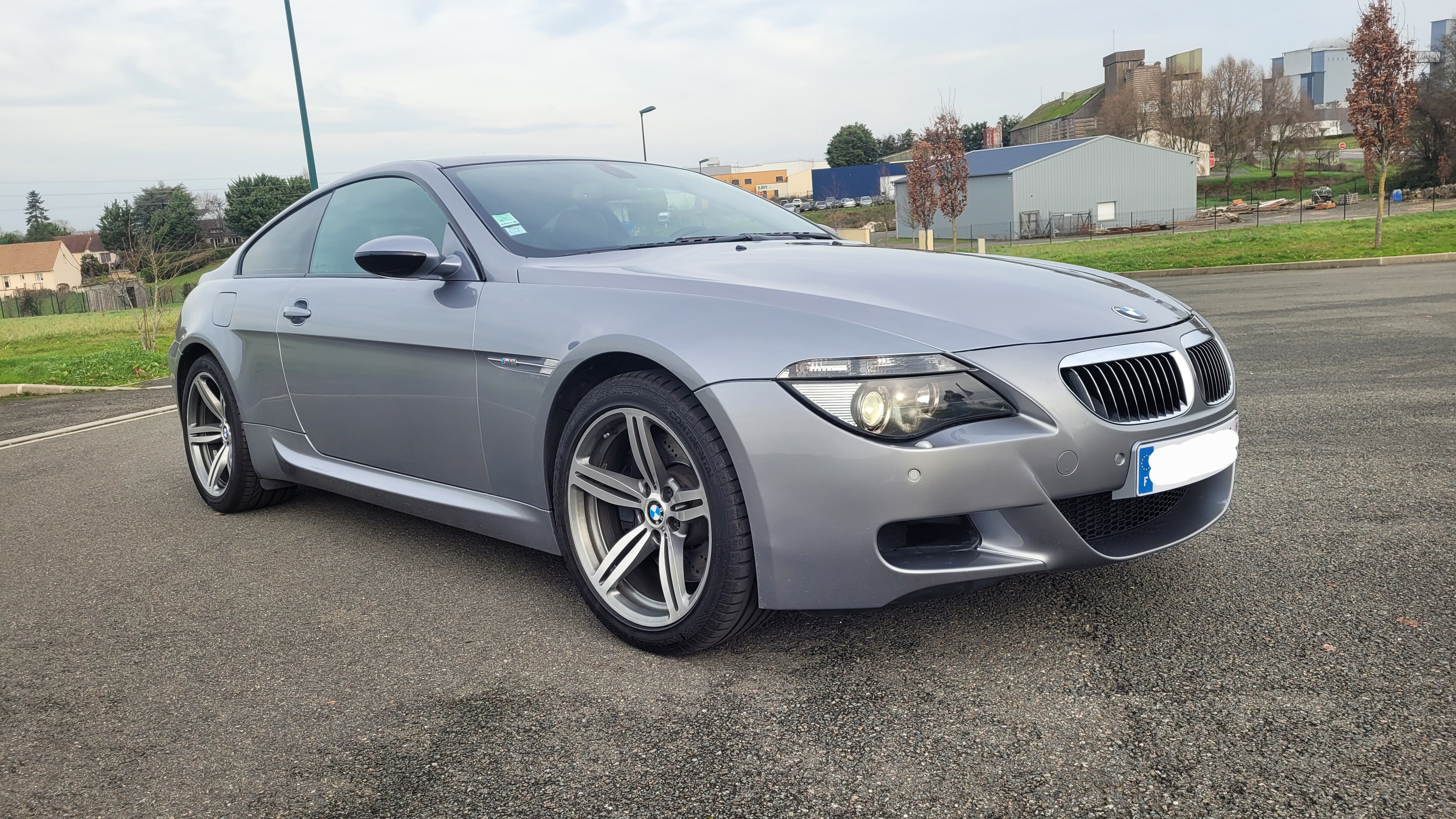

J'ai récupéré la voiture jeudi dernier. :)
Déjà super bien reçu par l'Agence à Tours, le patron a une F430 spider et on sent qu'il aime bien les voitures. J'ai discuté une heure facilement puis les papiers ont été fait et vient enfin le moment de la remise des clés. L'ancien propriétaire était là aussi, très gentil également. Un magnum m'attendait sur le siège passager, c'est sympa. 😀
On démarre, le V10 est toujours aussi silencieux avec sa ligne d'origine. On passe presque inaperçu quand la voiture ne fait pas de cold start.
C'est la première fois que je suis tout seul, et c'est très intimidant. De pars le gabarit déjà et surtout par le nombre d'année passés à lorgner cette voiture. Je fais le plein, et c'est parti pour 150 kilomètres de nationale. Les premiers kilomètres, le moindre bruit me parait suspect, je roule très tranquille, 12L/100kms pour vous dire..
Ensuite on teste quelques réglages et on appuie sur l'accélérateur.. J'enfonce une porte ouverte, mais le son. Le pied 😍
Toujours en P400, je me rends compte que la voiture patine bien moins que j'aurais pensé. Je tente le P500 et la boite en 4 / 6 avec EDC en sport. Ah oui en effet c'est une autre voiture, le coup de pied aux fesses au passage de rapport ! 😮
Finalement j'ai roulé tous les jours ensuite, voir ce qui allait et ce qui n'allait pas. 350 kilomètres déjà et voici un petit résumé :
Points négatifs :
- Les messages Check Control sont trop petits, et comme aucun message ne s'affiche sur l'écran de l'i drive car je pense que j'avais un défaut enregistré que je n'avais pas vu.
J'ai lu le Manuel d'utilisation de la voiture et du coup c'est que comme ça que j'ai compris que le petit warning était pour signaler un défaut. Régulation Dureté amortisseur pour être exacte. J'ai vu dans les sujets passés que cela pouvait être du aux capteurs sur les têtes d'amortisseurs, du moins c'est ça à regarder en premier => si quelqu'un sait comment enlever le bout de plastique qui cache les capteurs à l'avant, je suis preneur. Et à l'arrière j'y ai accès par le coffre ? J'attends mon câble pour connecter Ista et voir le code défaut.
- Le son. Dans le sens où c'est vraiment feutré. Forcément à force d'entendre des M5 hurlées sur YouTube, en effet cela reste très discret de l'intérieur. Cela reste très sympa mais trop discret à mon goût.
- La garde au sol. Vous allez surement pouvoir me renseigner sur cette partie là. Je touche dans mon garage au niveau d'une partie en plastique qui est très grosse en dessous la voiture. Est-ce vous savez ce que c'est et surtout si je peux l'enlever ? On dirait un déflecteur d'air pour diminuer la consommation :

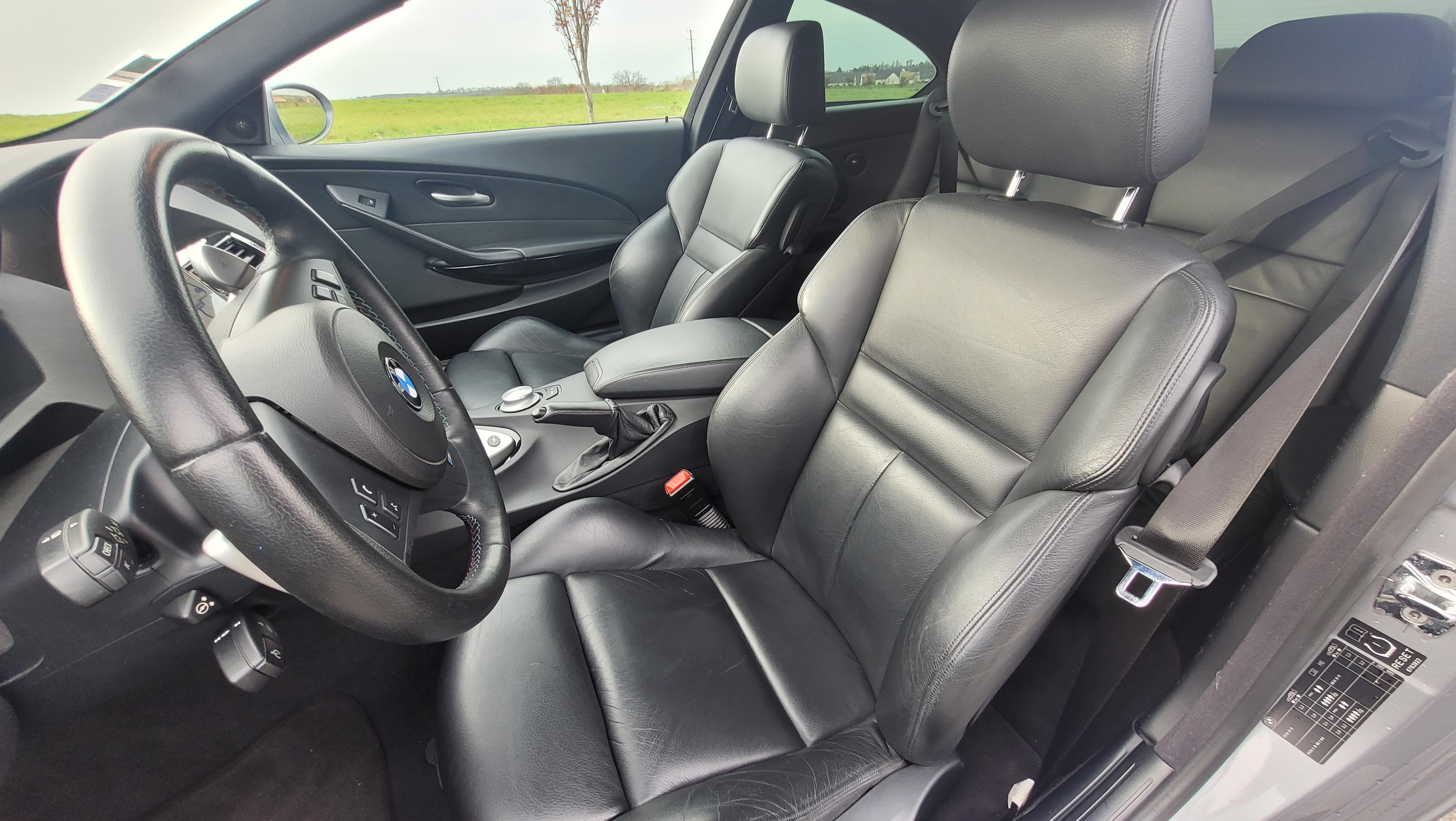

Points positifs :
- Le châssis. C'est vraiment la surprise. A force d'en entendre parler, je m'attendais à un paquebot qui dépote en ligne droite mais qui n'aime vraiment pas les petites routes. Clairement ce n'est pas le cas, venant d'une Megane RS, ce n'est pas aussi rapide mais c'est loin d'être ridicule et surtout cela reste aussi fun.
- La puissance. également je m'attendais à une voiture qui patine jusqu'en 4. Mais je trouve que la puissance est homogène et on se retrouve pas débordé par 500ch inexploitable sur route ouverte. Sur mes routes un peu dégradées, je me suis vraiment amusé et rapidement j'ai pu allé à un rythme vraiment sympa. Je suis très loin d'être un pilote mais c'est vrai qu'on a fait beaucoup de balade autour de Toulouse quand j'habitais là-bas avec @Pierrick2308 notamment. ;)
- Le côté Ange/Démon de la voiture. La boite est incroyable pour une manuelle robotisée. J'ai conduit avec PDK, DSG et boite auto convertisseur et même si celle-ci est plus lente, tu sens que BMW a fait un gros travail dessus pour la rendre agréable et garder un vrai côté plaisir ou confort en fonction de ce qu'on veut.
