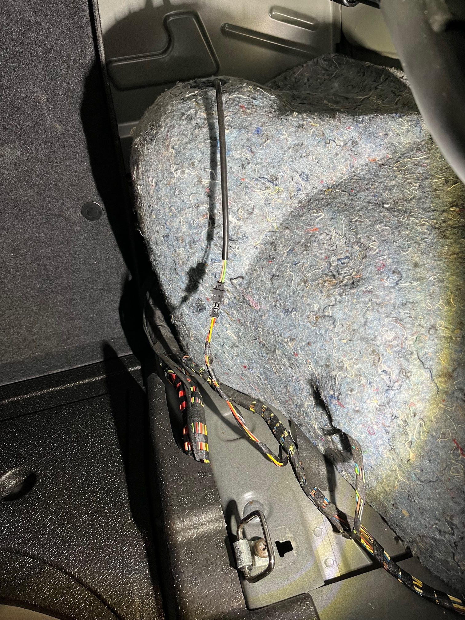

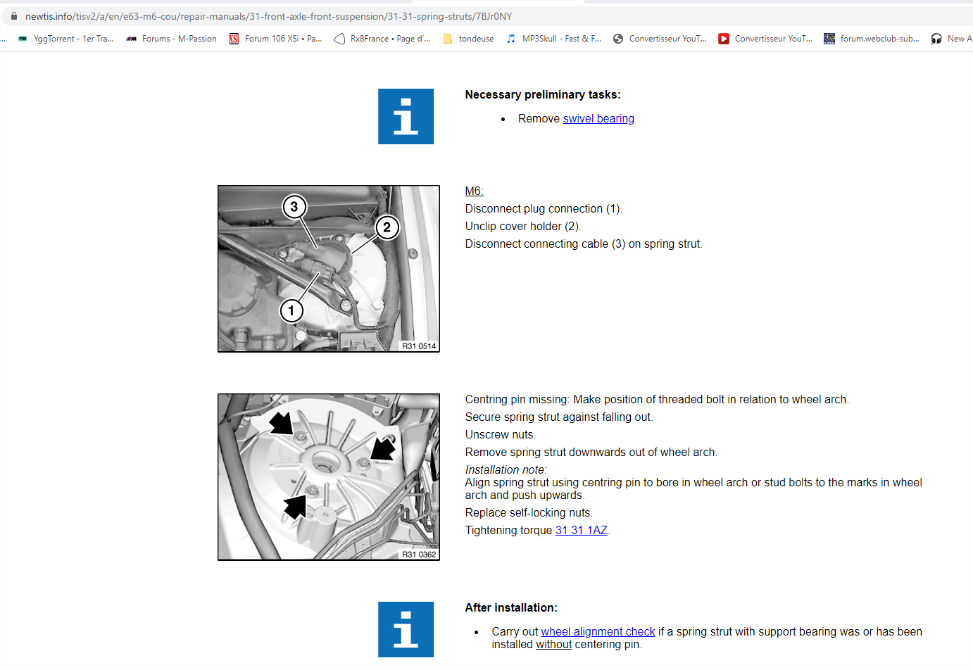

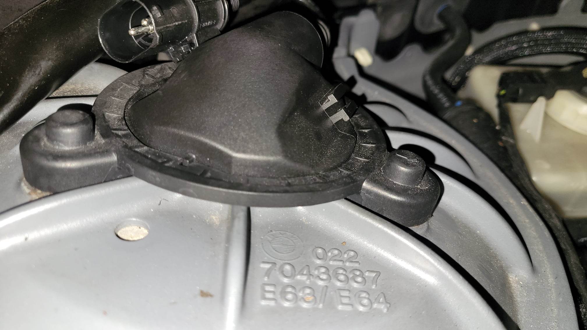

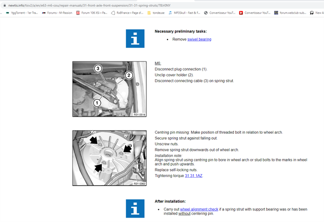

Alors j'ai vérifié pour les amorto,
Avant : Tu vire la prise, ensuite tu déclipse celle fixé sur le cache plastique (ya un petit ergo sous la prise tu le bouge un peu avec un tournevis et elle vient), tu peux déjà regardé si pas une légère oxydation de la prise (si cest le cas bombe contact) Après pour les caches faut viré la baie ou se trouve les filtre a hab, faire levier progressivement sur les 3 caches vis de l'amorto.

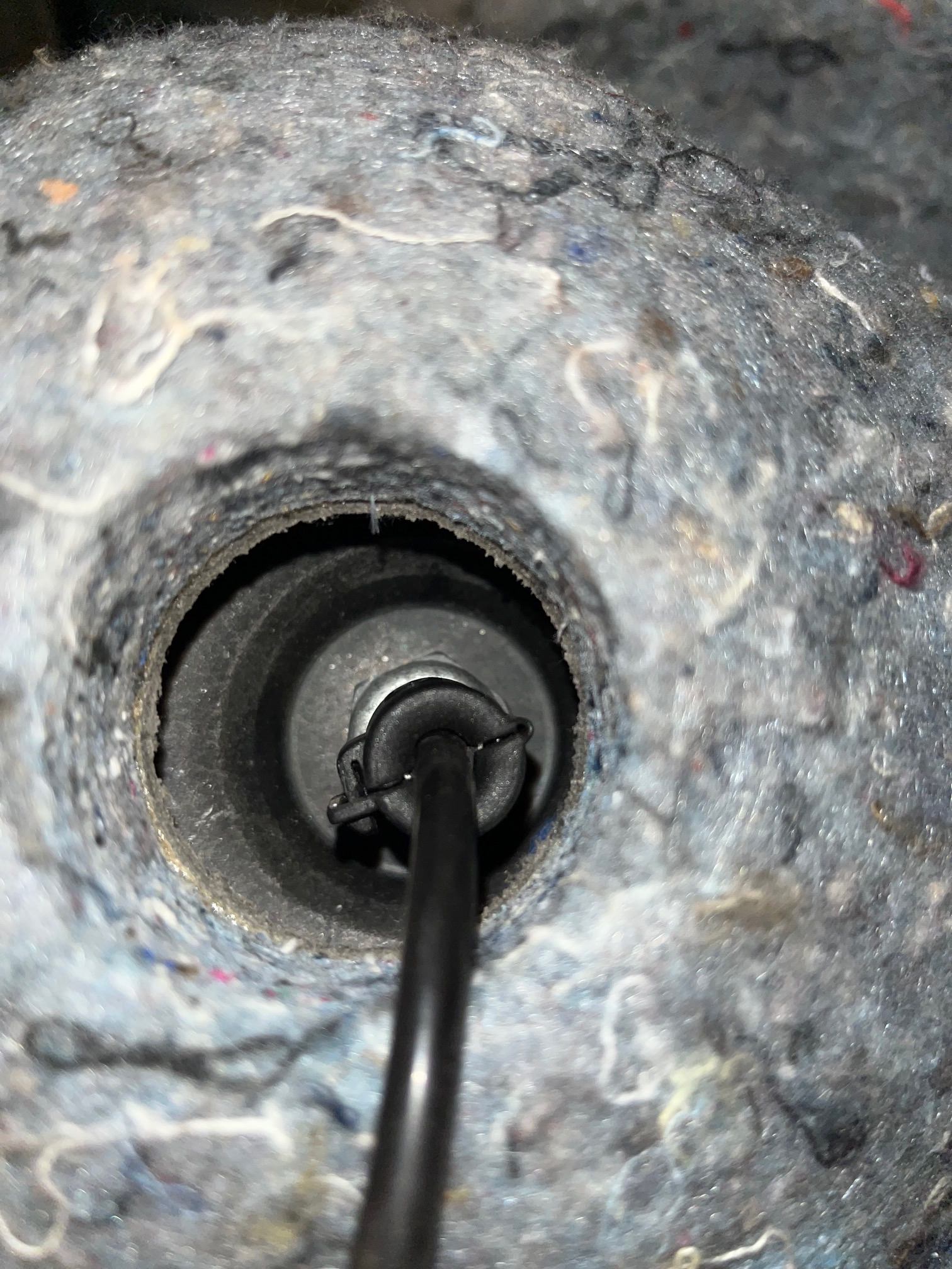

Arr : Faut virer la moquette (2 clip en haut, 1 vis en bas plastique, et le fixe sangle) d'un coté fait attention tu as le système pour trappe a essence. Ensuite tu as accès aux connecteurs.
La encore vérifie l'oxydation. Bon courage !
Merci pour ton aide, alors même avec 2 mains gauches, j'ai pu bien avancé avec tes explications. J'en suis rendu à la dernière partie mais impossible de soulever la partie plastique, enfin j'ai pas réussi disons. J'abime le plastique et il n'a pas bougé d'1mm sur les 2 que j'ai essayé. Un conseil ?  Contacte moi par MP si tu veux, si ça ne te dérange pas. Et si on trouve la solution je la mettrai ici pour que tout le monde sache, si ça peut aider par le futur.

J'ai pas viré la baie car j'étais sur le train avant, mais avec un tournevis plat tout petit je passe en dessous et j'arrive a soulever légèrement (2-3 mm) pas été plus loin.
Après vu  le prix des amortos quand tu les changes tu coupe ce bout de plastique et tu en mets des nouveaux (voir le prix chez BMW).
Par contre sur ta photo a gauche tu as une trace sur un cache en plastique c'est quoi ? De l'humidité ?? Regarde dedans voir ce que ca donne.

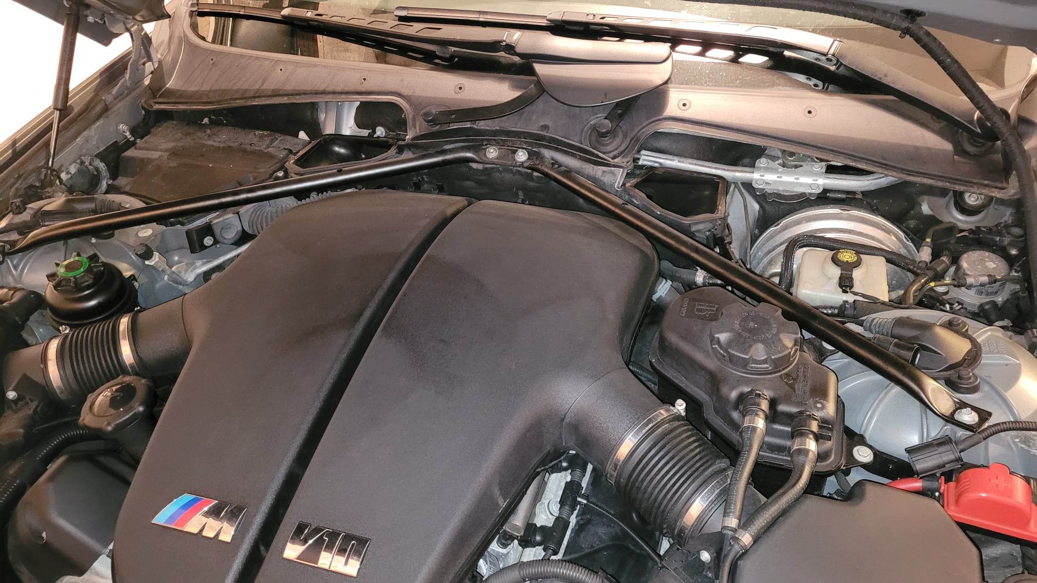

Un peu de news. J'ai réussi à déclipser les 2 caches sur les têtes d'amortisseurs, démonter les 2 capteurs mais ça n'a rien donné. Je ne suis pas étonné car pas de trace d'oxydation à l'intérieur des capteurs.
J'ai checké le niveau du réservoir hydraulique, on sait jamais. Bon rien c'est au dessus du mini, dans les tolérances.
Ma batterie affichant un niveau faible depuis quelques jours, j'en profite pour déballer mon CTEK que je viens d'acheter. Mais j'y crois pas trop non plus.

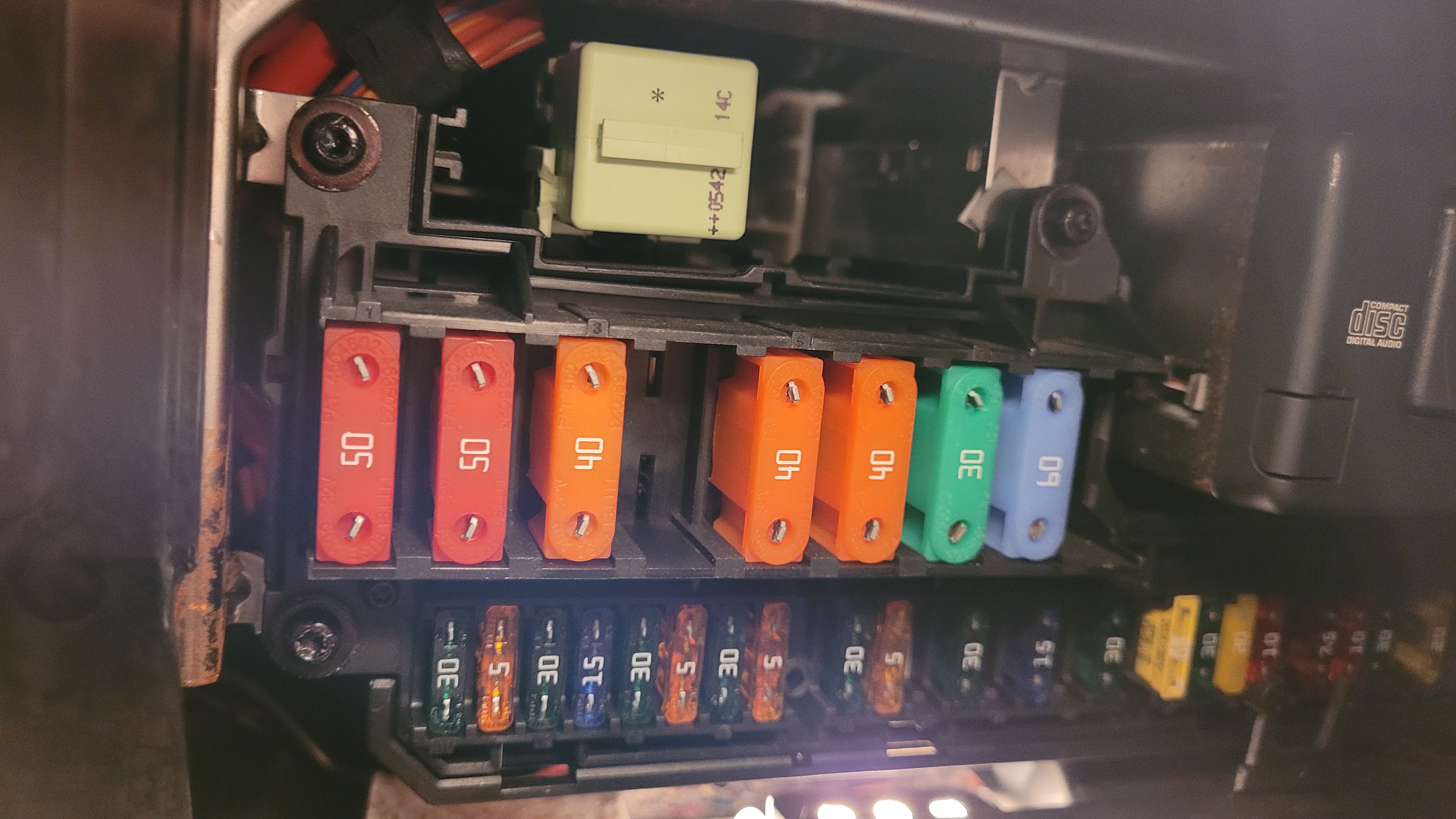

Suite au conseil de @wiloskill, j'ai testé la continuité et il est toujours bon ce fusible.
Porte fusible paraît également en bon état. En enlevant le fusible de 20A (entre les 2 40A), j'ai ceci donc pas de plastique fondu:
Je pêche un peu là, je vais tenter de continuer à regarder les autres fusibles demain. On ne sait jamais.

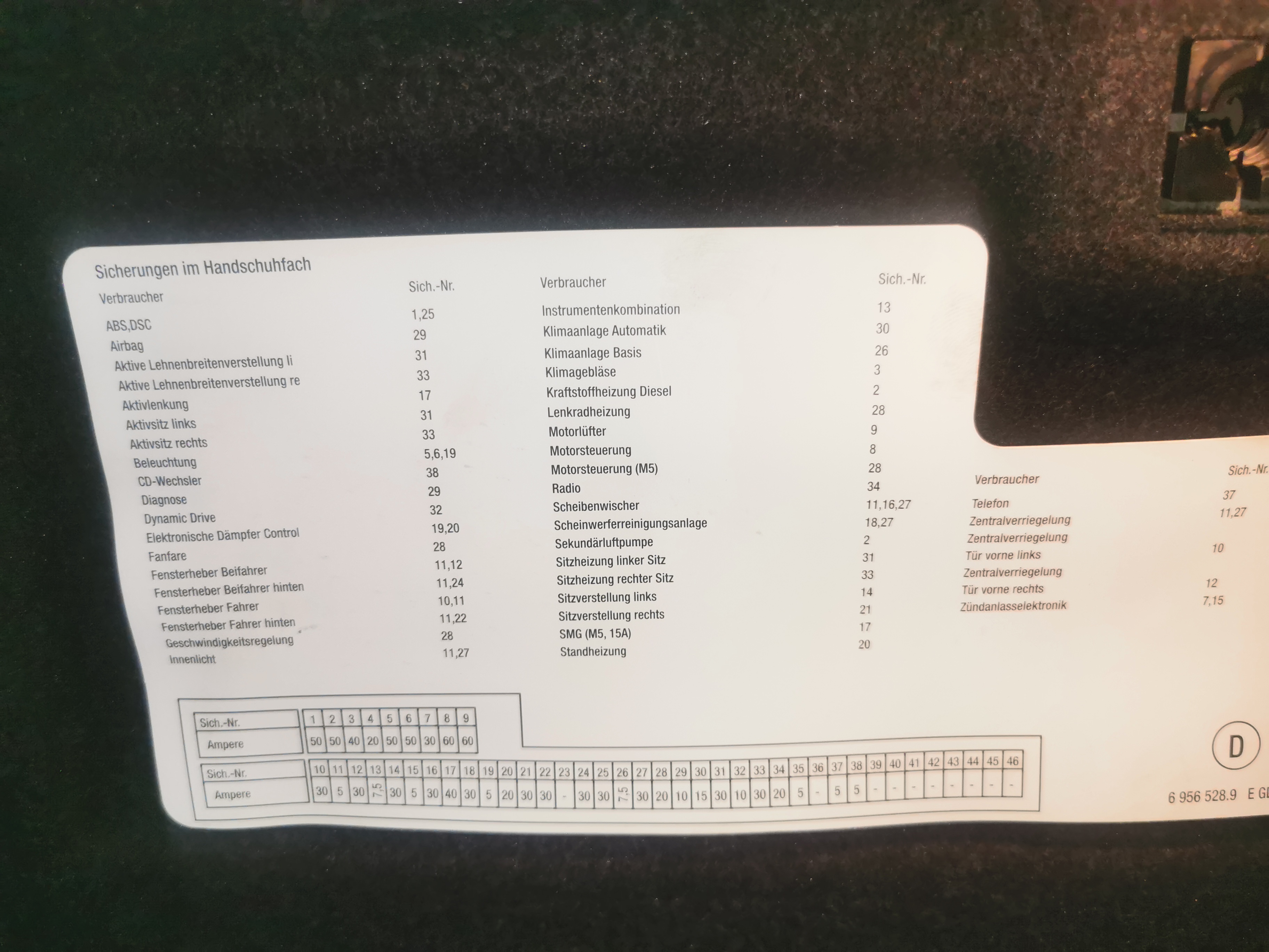

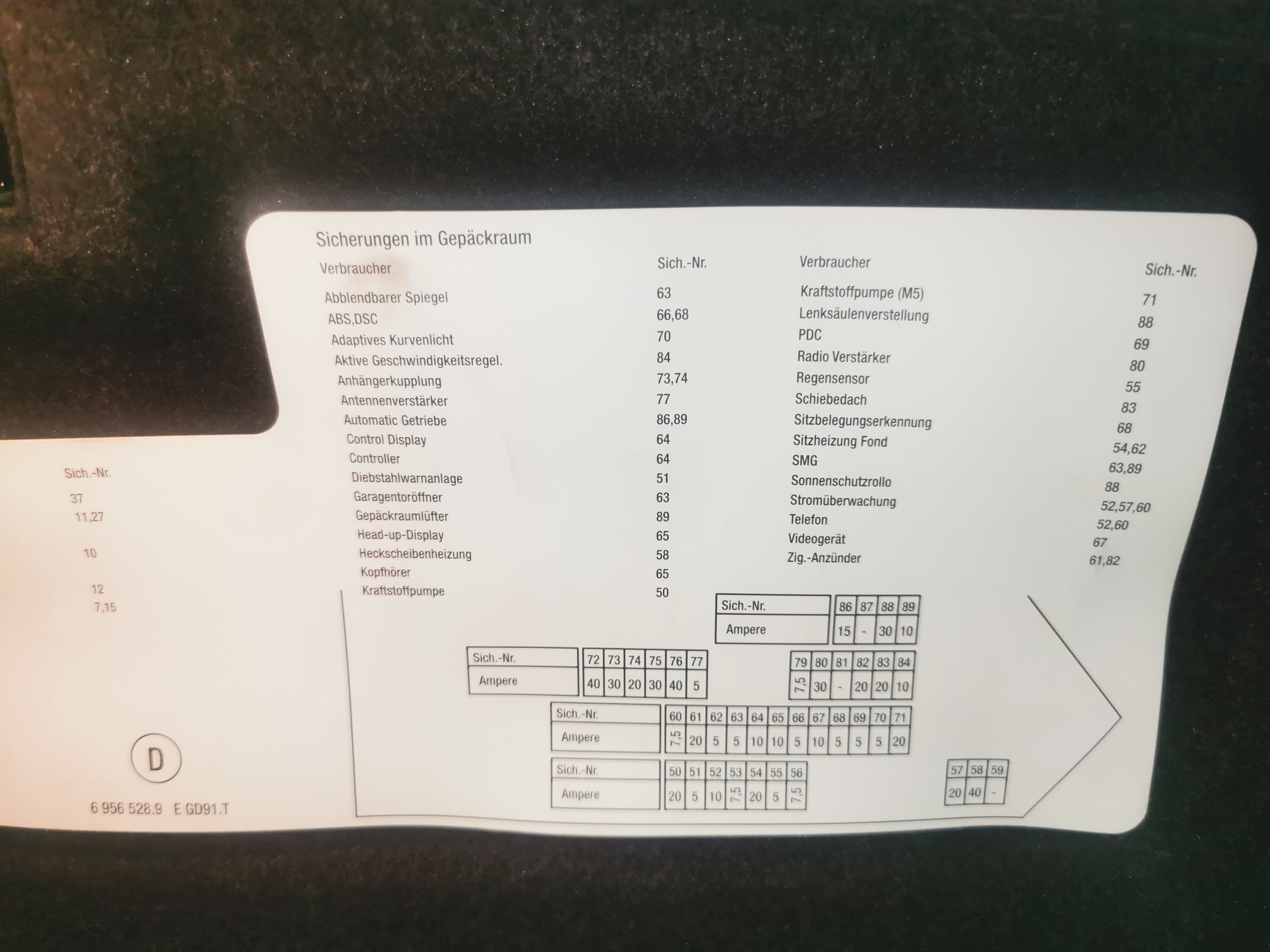

C'est bizarre car sur la notice (enfin celle que j'ai)
Il y a 3 fusibles pour amorto un 5A (19), 7.5A (81) et 40A (52) pas de 20.
J'ai regardé dans le papier d'indication d'emplacement de fusible. Sur EDC il y a écrit 4, 19 (M6) dans la boîte à gants.
Je regardais EDC mais je regarde peut-être pas le bon truc ?
J'ai pas EDC sur mon doc donc peut etre une diff P2
Modifié par Babass
Après le véhicule est un modèle de 2005. À partir de fin 2005/début 2006, les fusibles n'ont pas les mêmes emplacements.
Par contre sur ma m5, on me donne le 19 (5amp) et le 20 (20amp) au niveau boite à gant. Rien à l'arrière. Ça doit être différent sur la 6.
Schema fusible (mais en Allemand)

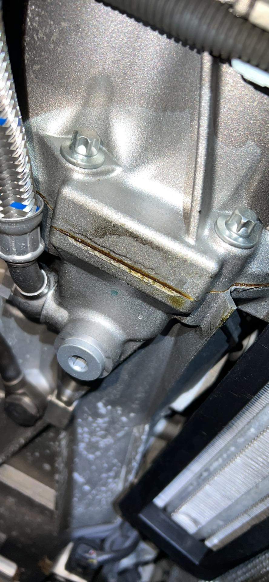

La voiture est toujours au garage pour une vidange de tous les fluides et réparer le pont. Mon mécanicien a vu un suintement au milieu des 2 carters de la boite.
Vous avez déjà vu ça ? J'imagine qu'il faut ouvrir la boite et refaire l'étanchéité ?
325165206_720063956433651_7454789028811193023_n.thumb.jpg.1e0f1b5f7ba7d34343bcefd45bf20b2f.jpg
Il faut s'assurer qu'il y a vraiment une fuite ou si ça provient d'autre chose.
Mais si c'est vraiment la boite qui suinte, ça veut dire ouvrir pour étanchéifier proprement oui.
Modifié par wiloskill
Déjà un bon coups de nettoyant frein pour virer le gras et dans X bornes tu zieute voir si ca coule.
Le remplissage de la boite est pas si loin donc ca peut couler ou une durite ou EV ...
Le remplissage se fait au dessus du radia qu'on voit a droite faut le dévisser nettoie la aussi et regarde si pas gras.
Je ne pense pas que ca soit la boite qui suinte ou tout du moins pas de cet endroit.
