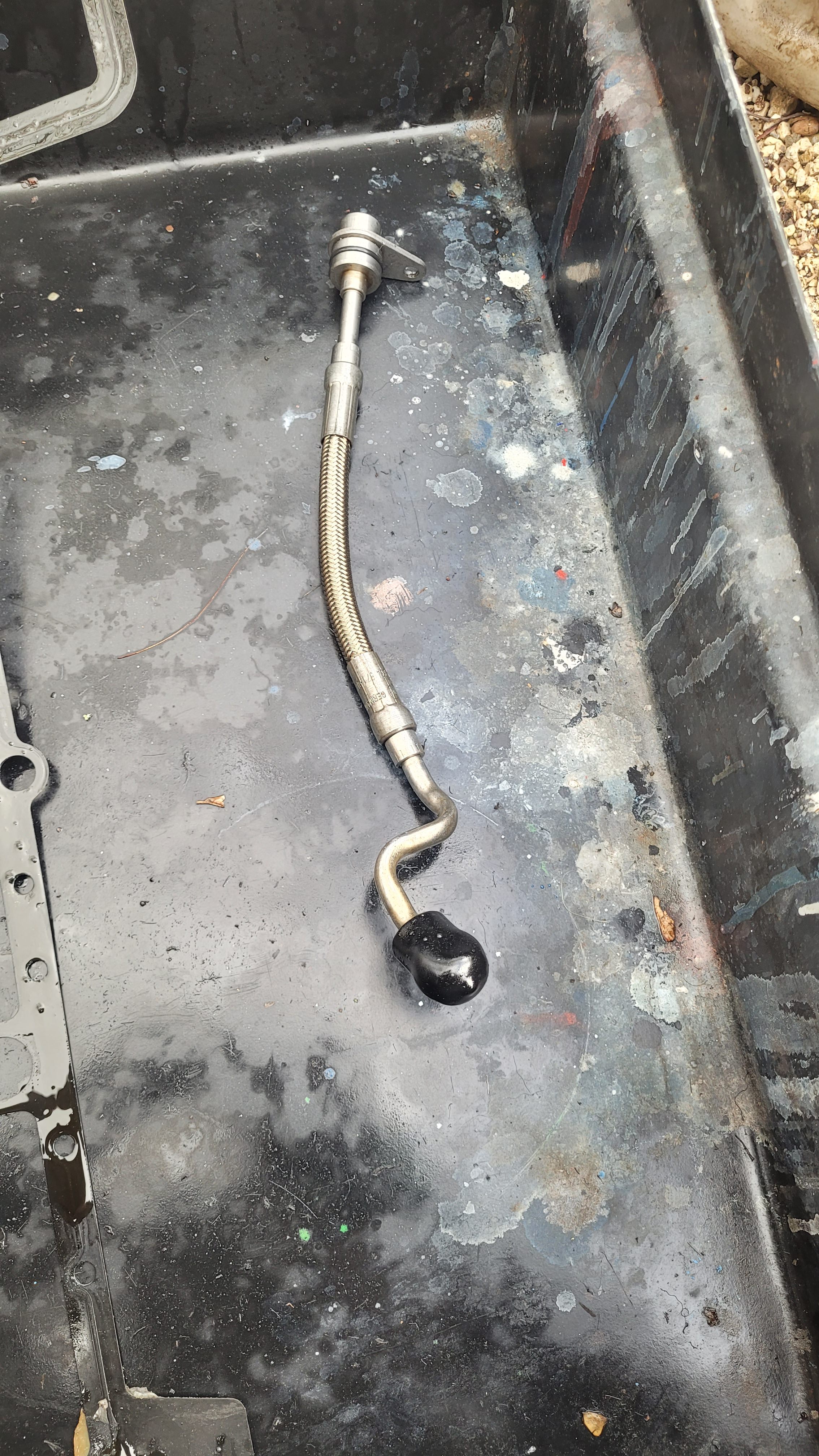

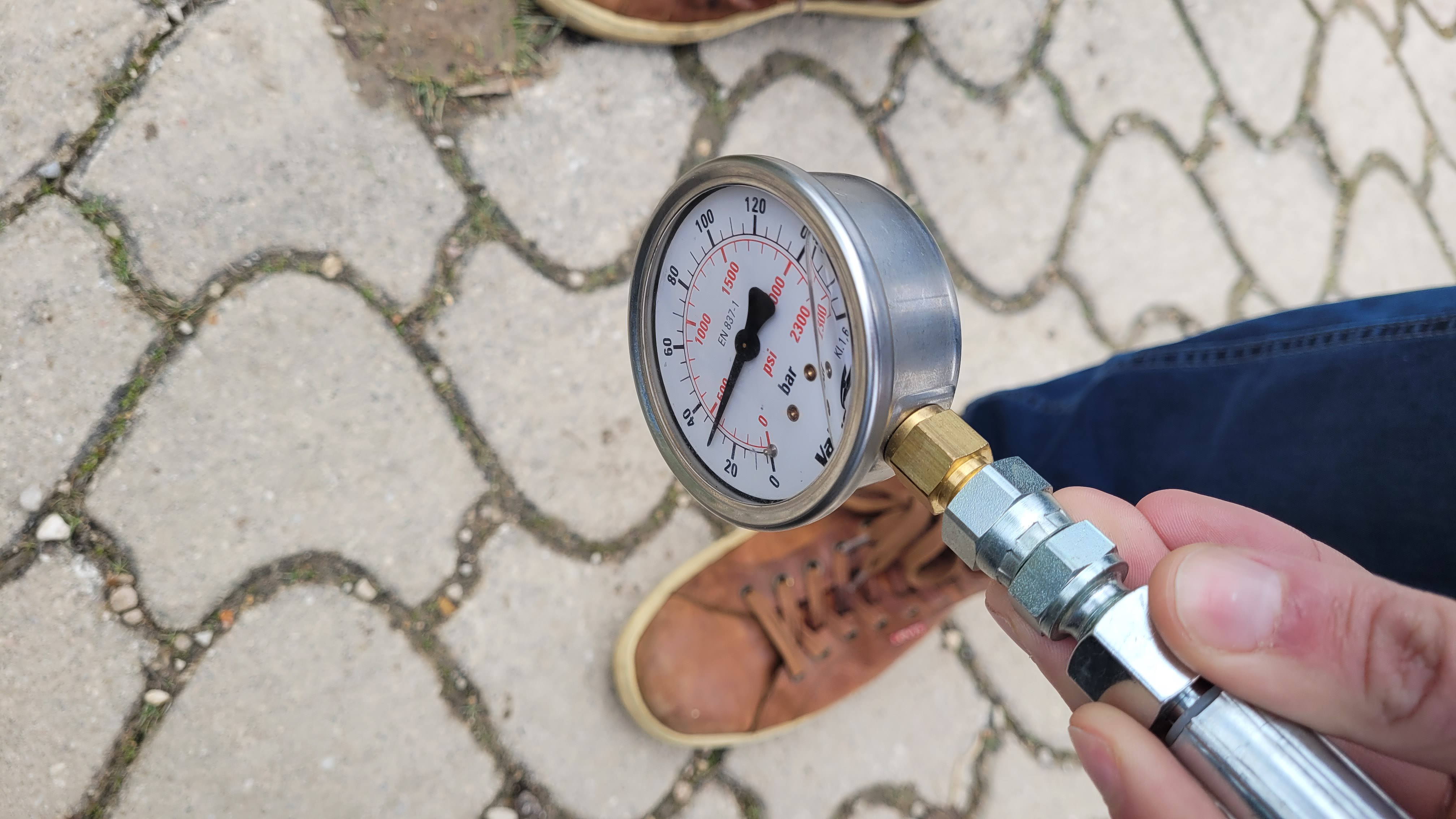

On a pris la pression du système Vanos. J'avais un défaut 27B6 DME : Vanos oil pressure donc je m'en doutais du résultat et en effet c'est sans appel : 30 bars au ralenti et 40/45 en accéléré :
Un peu dommage quand on sait que les coussinets ont été fait chez BMW il y a 3000 kilomètres. Reparti pour tout redémonter pour changer la durite HP qui est d'origine.

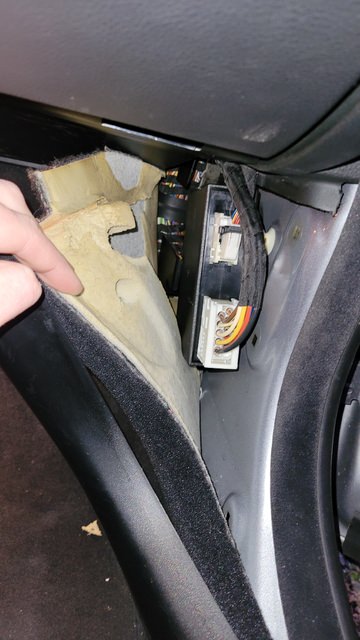

Au cas où quelqu'un aurait un problème similaire, j'avais signalé depuis l'achat un message check control "Regulation dynamique amortisseurs" au tdb. En passant Ista, il me sortait le code 600A. Ista préconise de changer le calculateur.
Ce que je viens de faire à l'instant suivant ce tuto :
Ça fait plaisir, plus de warning au tdb. Ça valait une petite photo. 😁

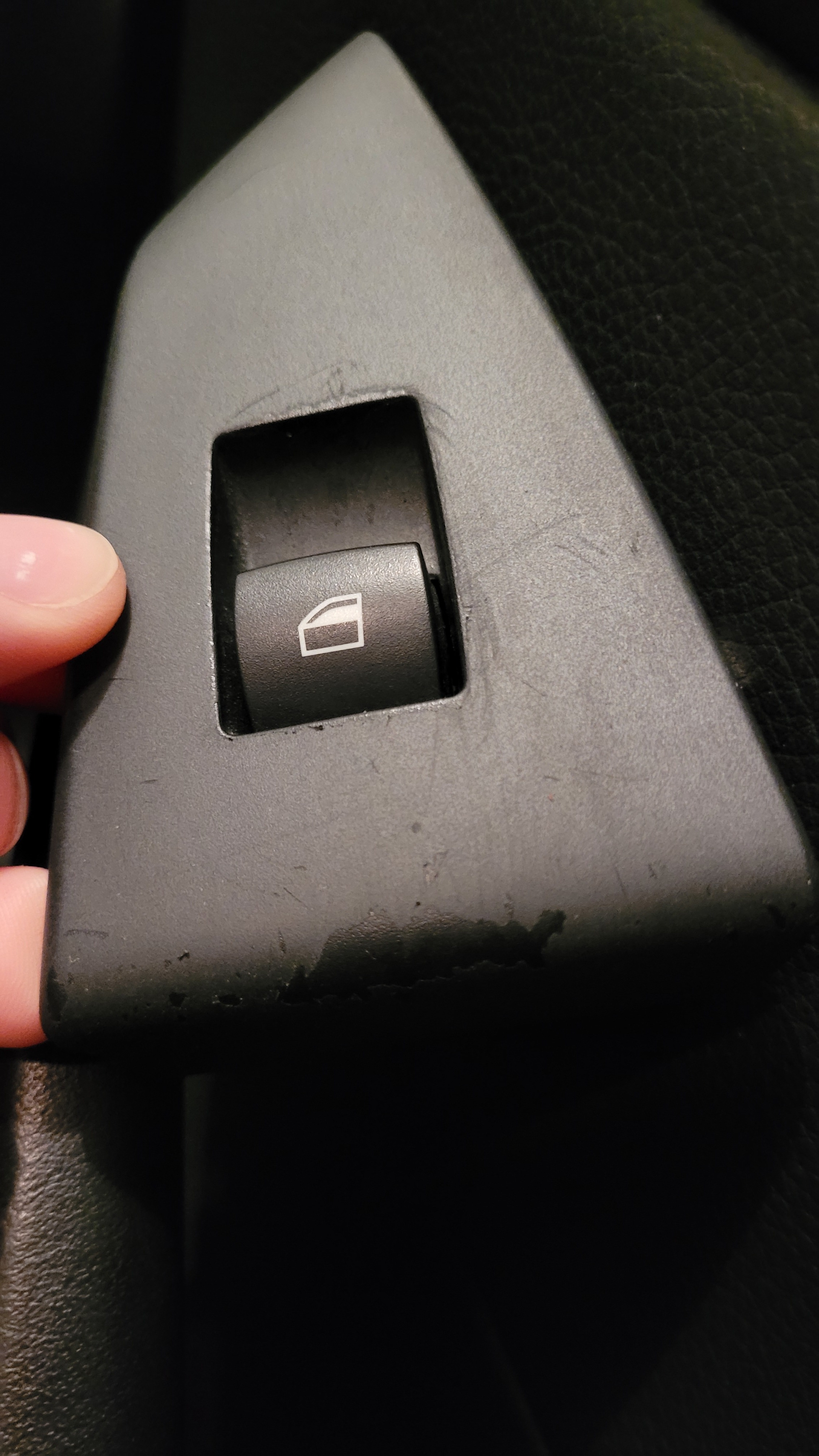

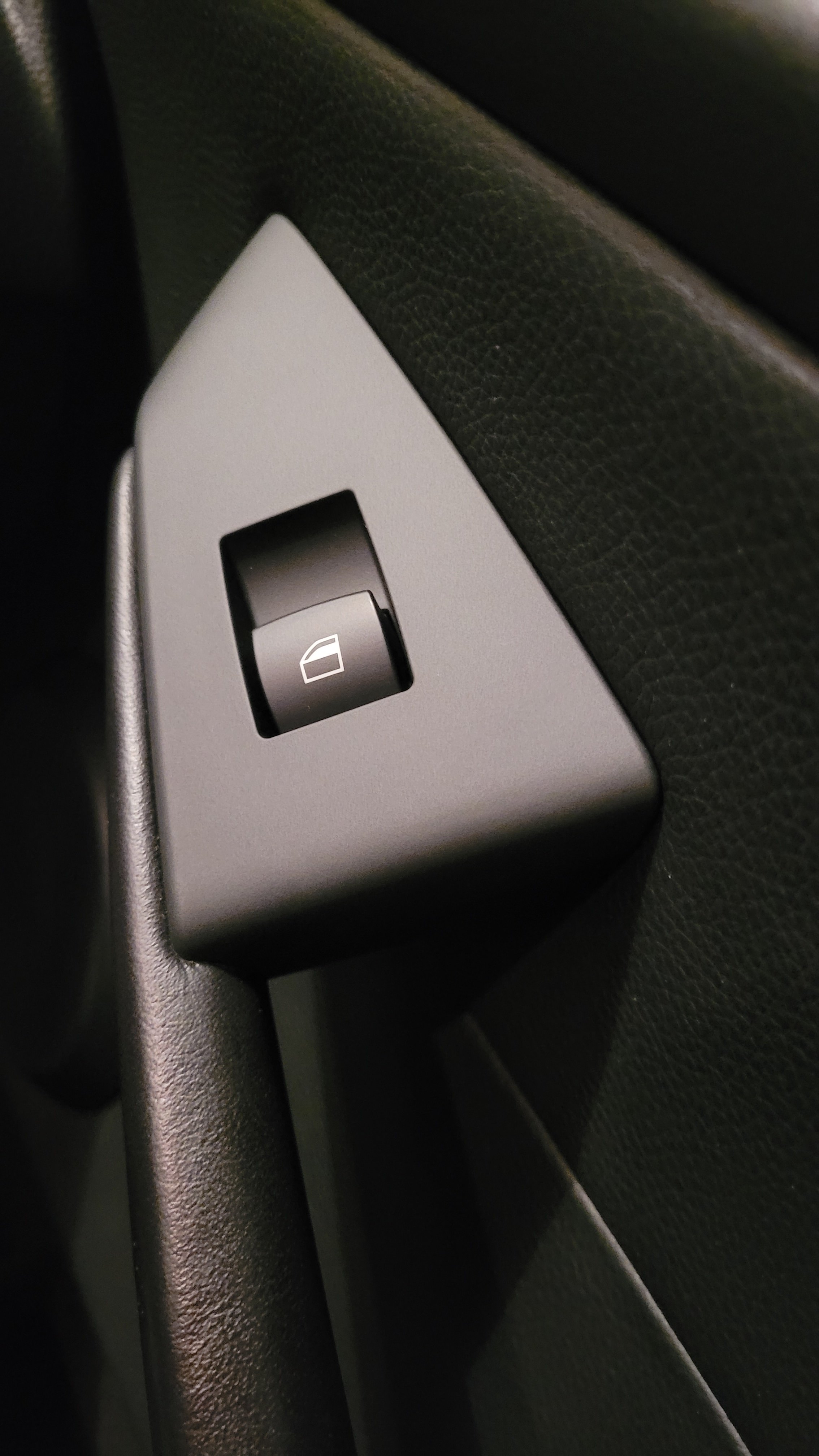

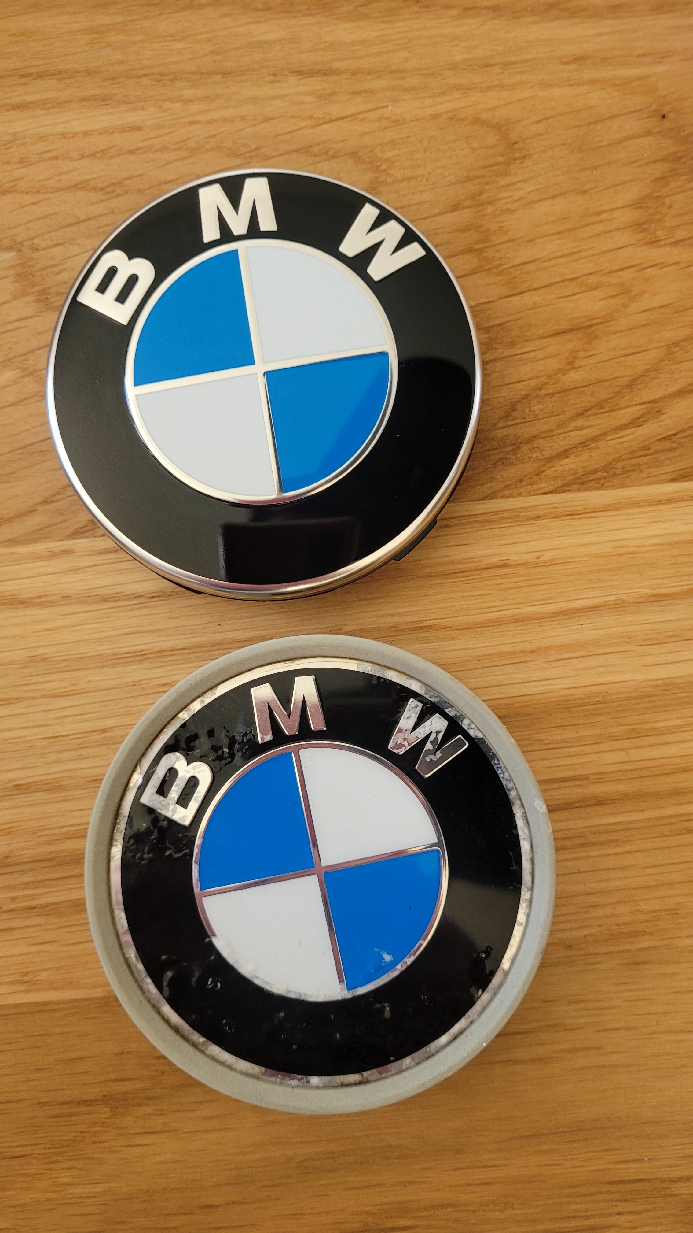

Quelques pièces changées en attendant de s'occuper du Vanos dans les prochaines semaines. Centre de roues, logo capot, lève vitre passager.
J'en ai profité pour démonter le gros plastique noir qui longe le seuil de porte. On aurait dit qu'il était cassé car il pendait d'un côté et en fait il était juste mal remonté.
Des petits détails mais ça fait plaisir quand même. :)

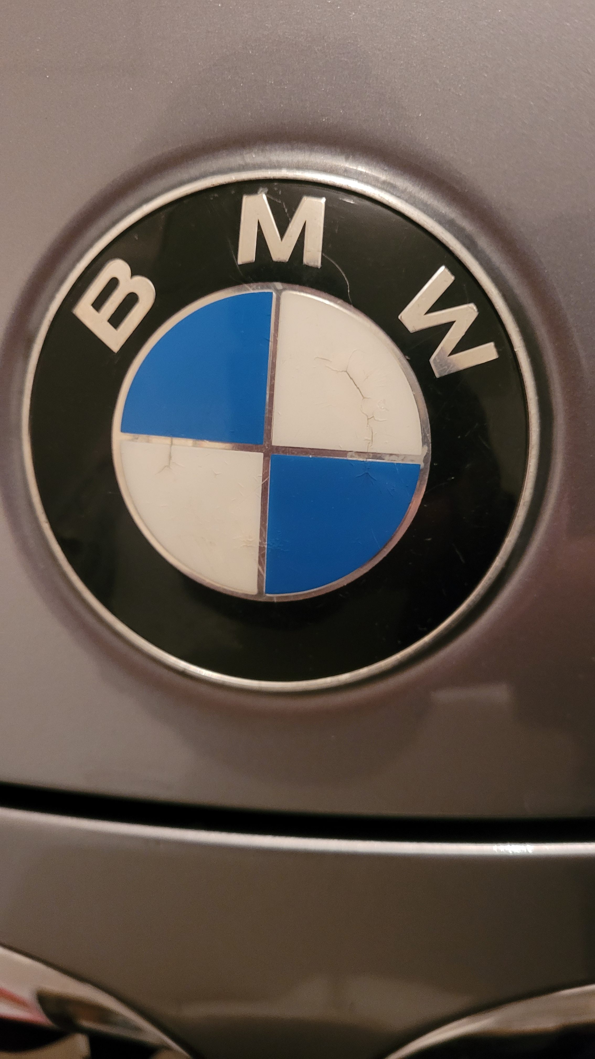

Centre de roues au nouveau format. Les anciens n'existent plus chez BMW.
Ancien logo capot craquelé. Bon pour 17 ans, je trouve qu'il avait pas trop mal vieilli quand même ! Au passage pareil, nouveau format du logo capot, c'est pas tout à fait les mêmes pour les nouveaux chez BMW.
On dirait un plastique de ma vieille Renault.. Non fallait bien ce petit changement. :)

Je vais commander aussi les commandes de lève vitre conducteur et passager car le soft touch commence à partir en vacance🤣

Conducteur c'est plus cher pour le lève vitre. 120 euros je crois. Tout comme l'insert plastique du volant, c'est 120 euros également et je parle pas de la partie avec les boutons qui elle, est encore plus cher.

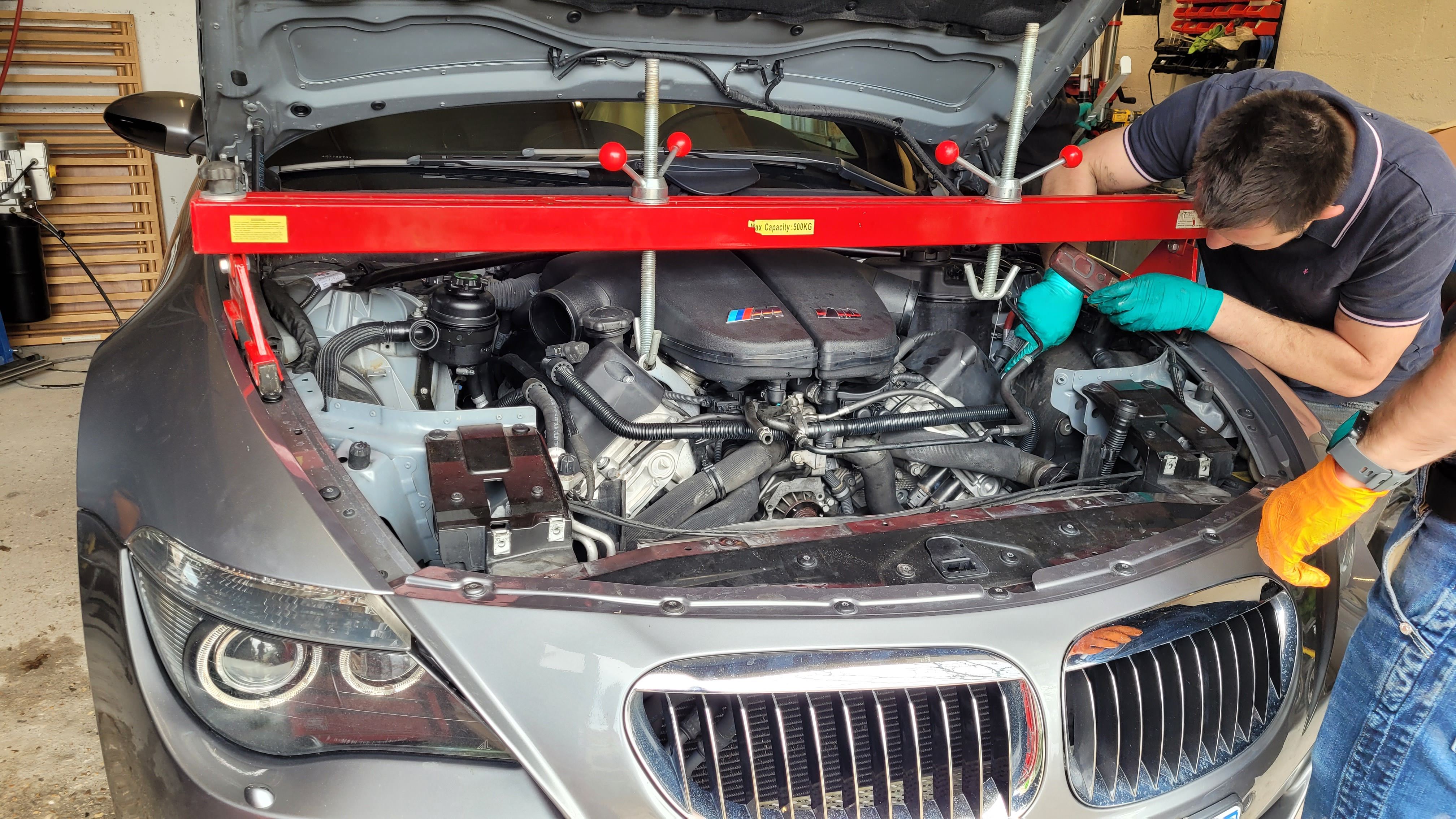

Petit résumé du dernier week-end avec les gens de la team Wil Motorsport. 😁

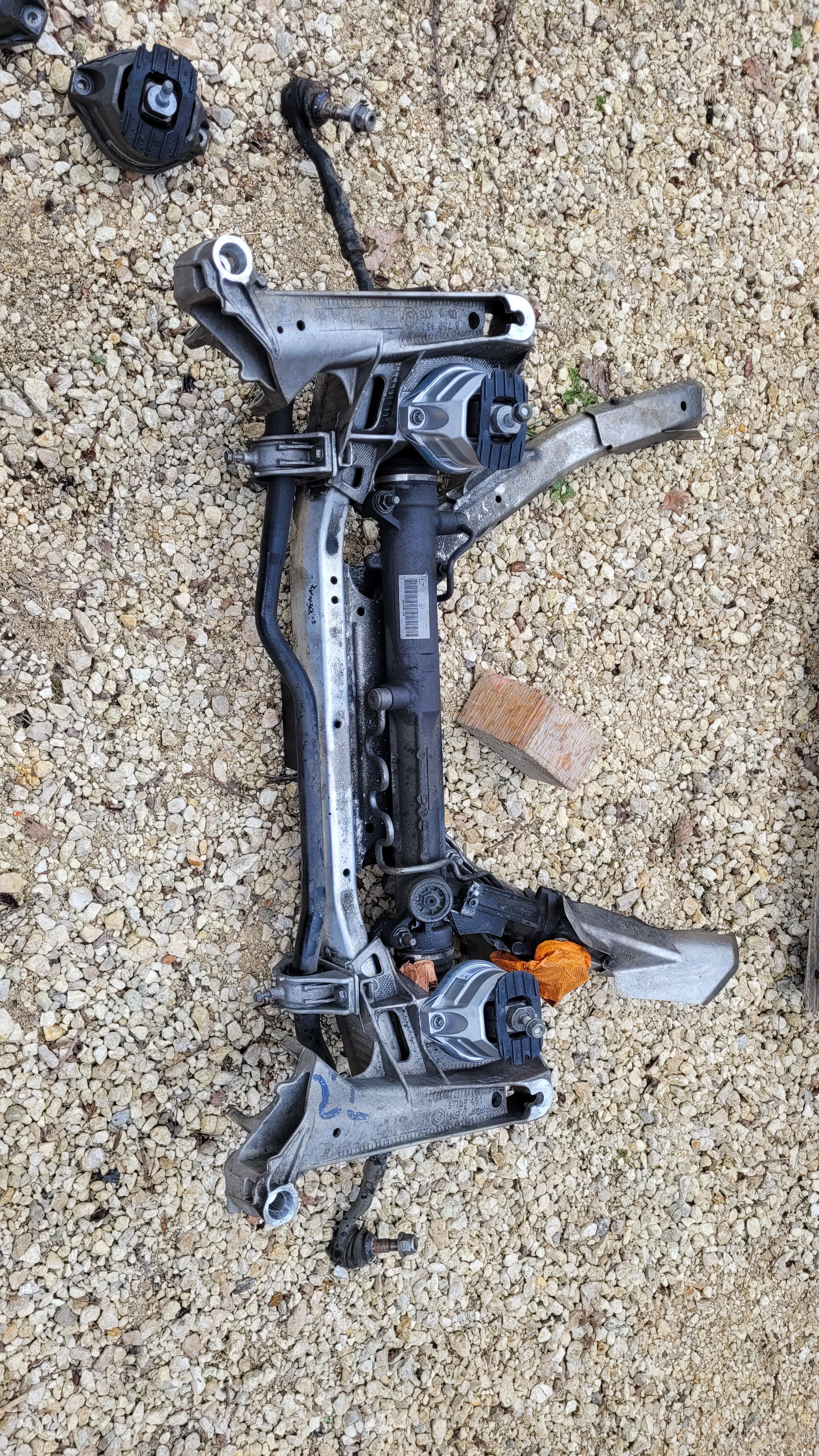

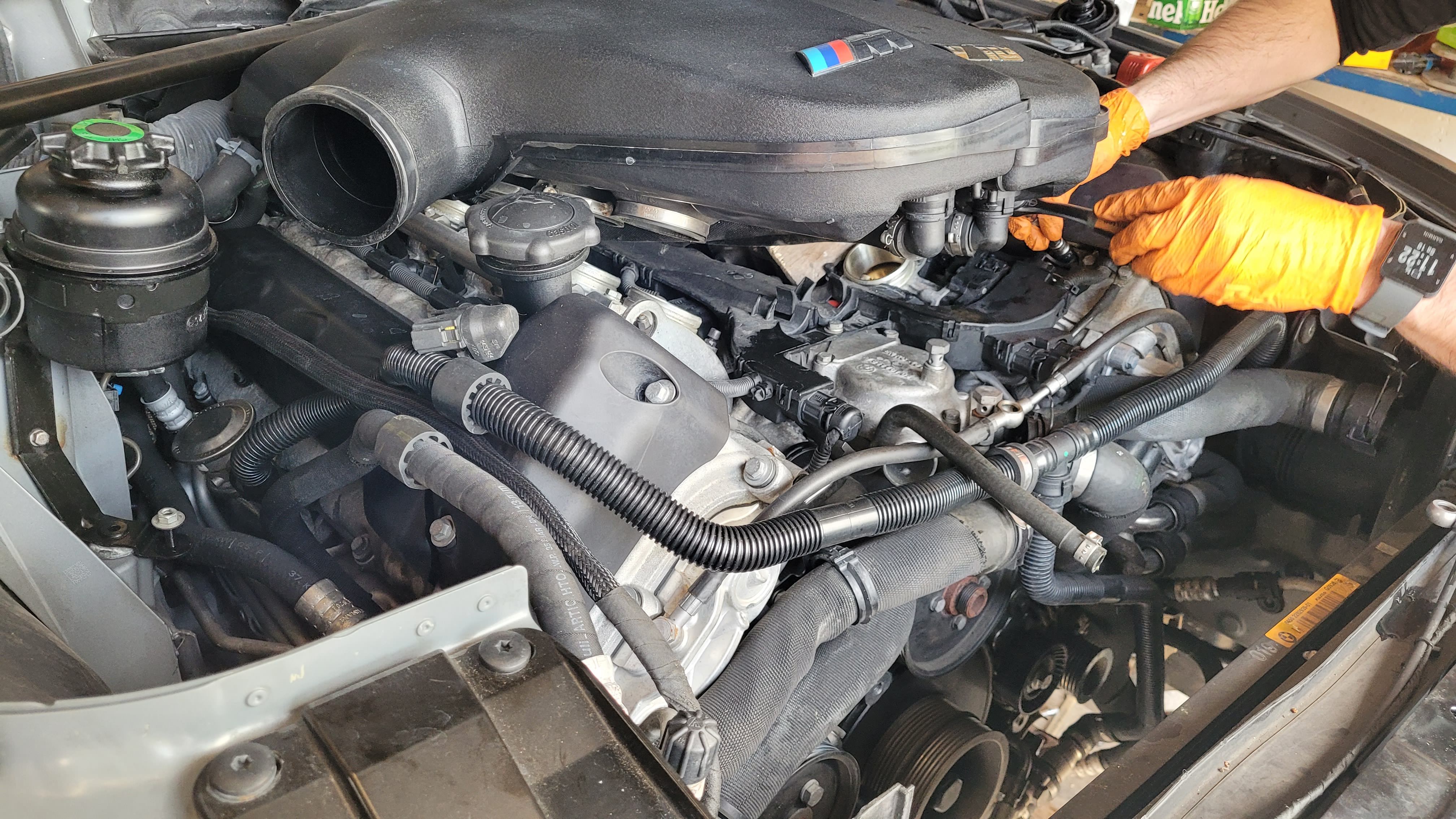

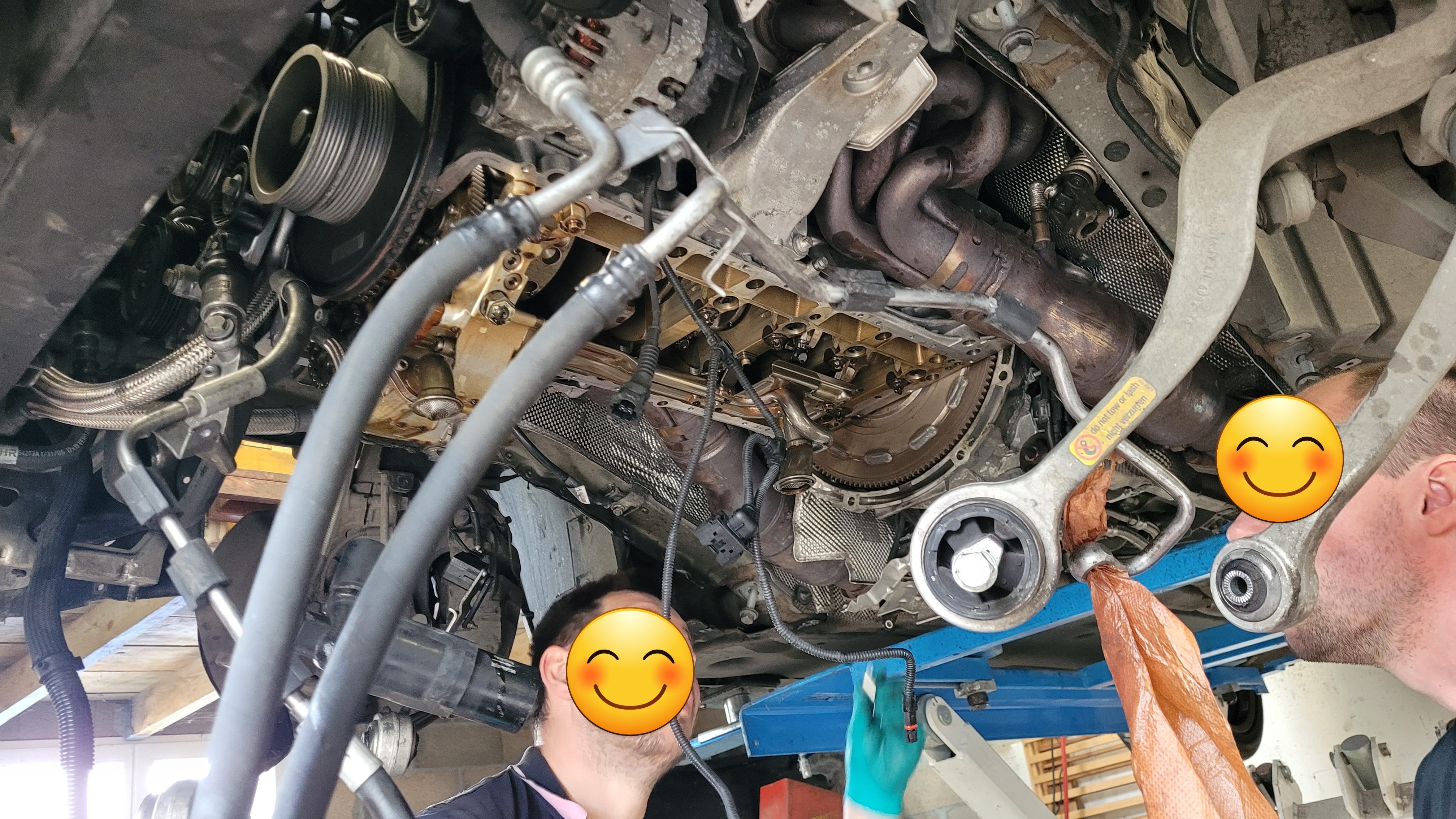

Démontage du berceau de ma M pour accéder à cette fameuse durite HP. Pas eu trop de complications pour eux, on a eu de la chance car pas de vis récalcitrante malgré l'âge de la voiture.
Réglage de la pompe HP et du tendeur de chaine remis comme à l'origine 0,08 mm de mémoire et 79,6 mm. On est tout bon. :)

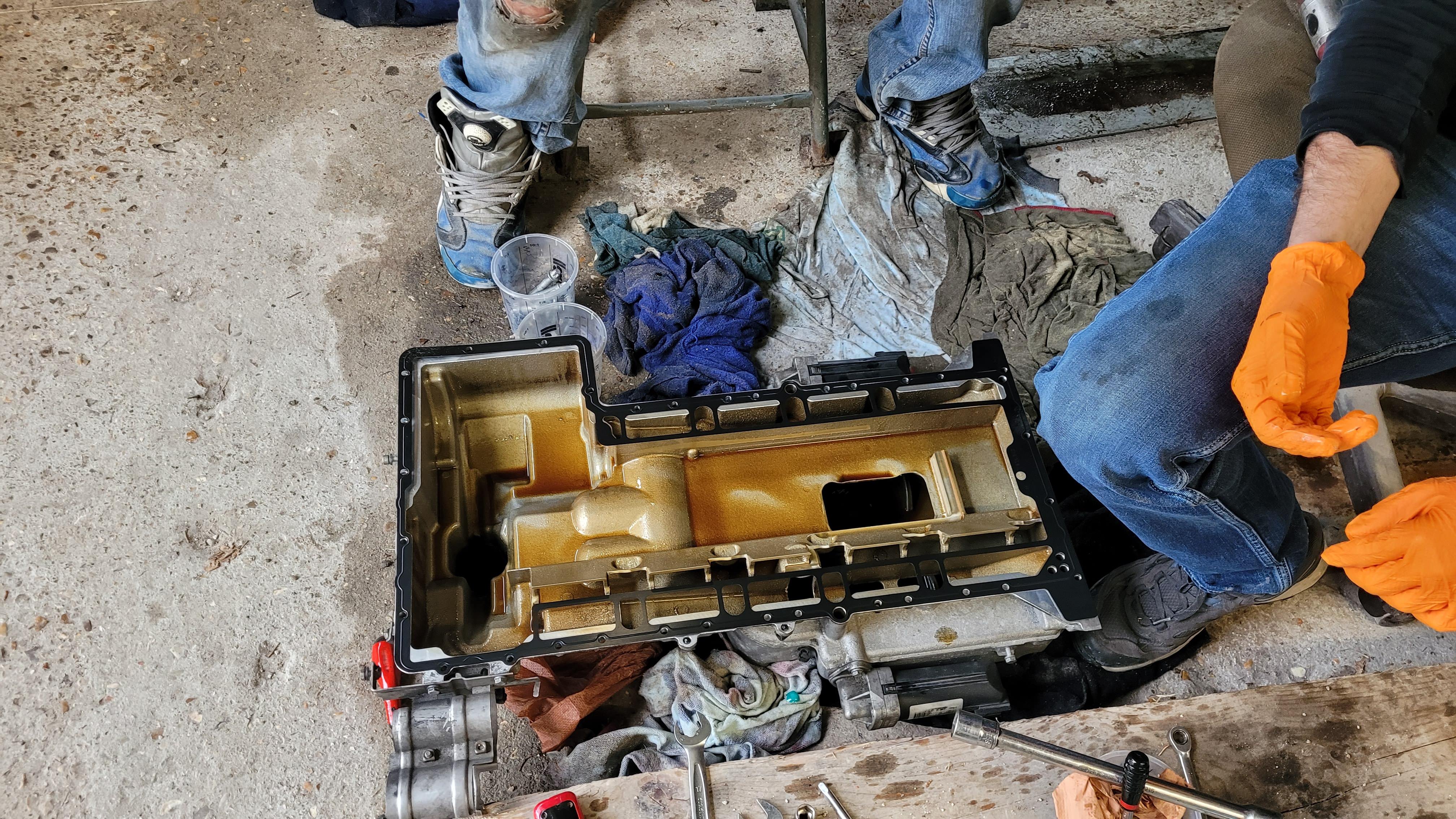

On en profite pour changer le joint de carter évidemment :
Avec le berceau dehors, j'ai changé également les 2 supports moteur. Pour le coup ils n'étaient pas très usés mais bon ça aurait été bête de ne pas le faire.

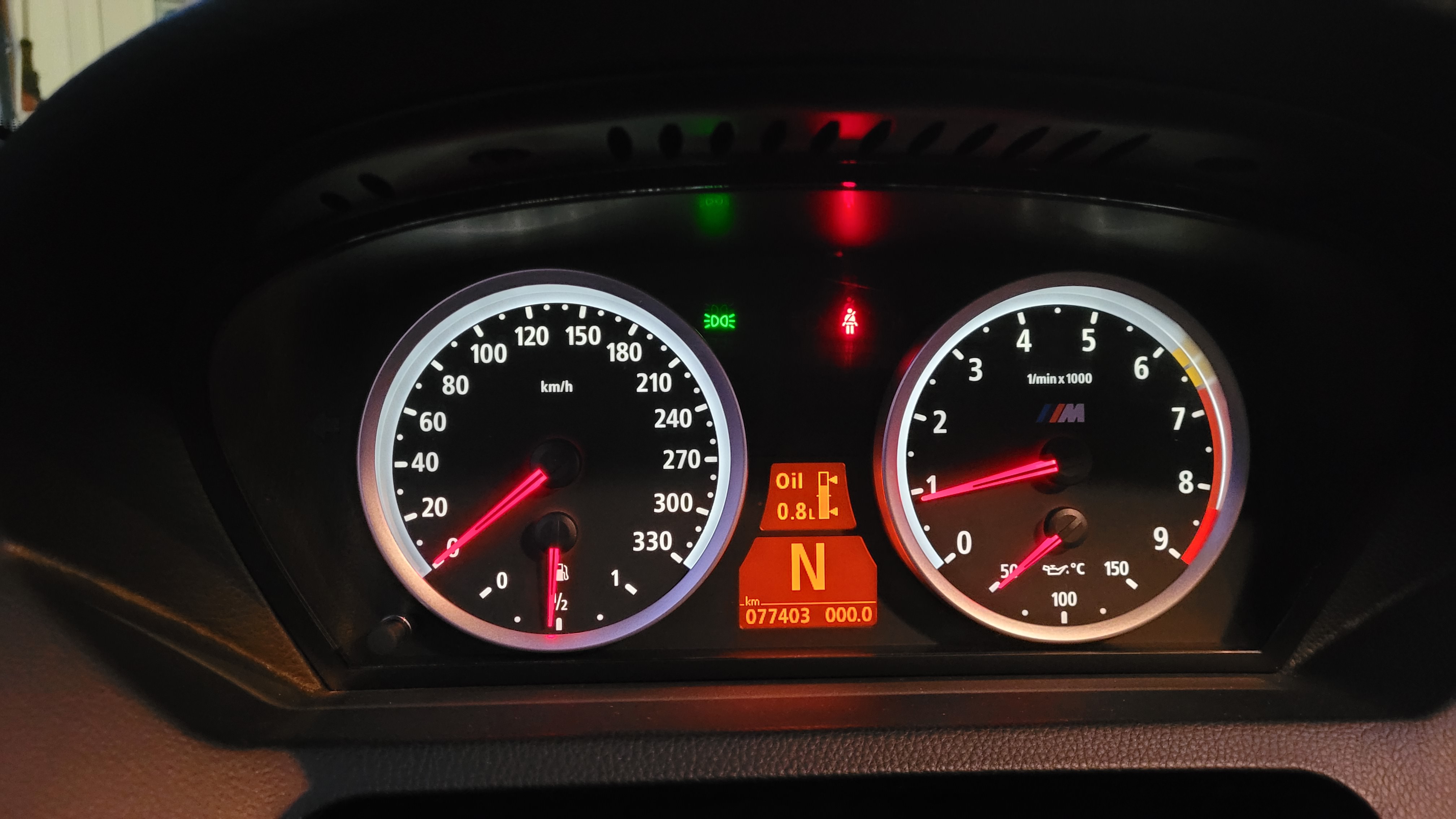

Le calorstat a aussi été changé car j'avais un défaut sur ISTA.
Maintenant avec les menus cachés du TBD, j'ai pu vérifier les valeurs et tout est en ordre, on oscille entre 82 et 84°C. Ce qui est bien car l'ouverture du calorstat commence à 79°C si je ne me trompes pas selon différentes sources que j'ai trouvées. En tout cas le défaut a disparu.
L'arme du crime 😆
Après ça elle a eu droit à un gros lavage de la baie moteur ainsi que l'intérieur et l'extérieur. Elle est repartie pour un tour 😍

Je t'enverrai mon mano pour vérifier la pression HP qu'on a pas eu le temps de faire lors des travaux, ça permettra de valider que la pomp HP est OK.
Modifié par wiloskill
Tu oublie nettoyage du radia LDR !
On pourra dire aussi gougnafier les coussinetistes, coller le joint de carter au silicone... :cry:
Prochaine étape  ... le train avant, la boite houpyyyyy 🤪
L'auto est très belle/propre, tu vas pouvoir en profiter avec son vrai potentiel !
Check les valo des EV aussi (c'est con car la on les changeaient easy !)
