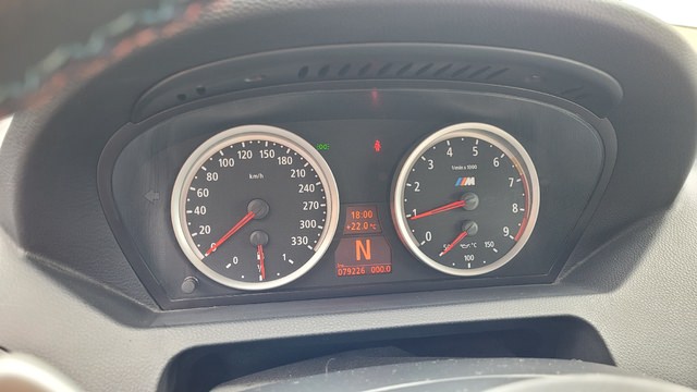

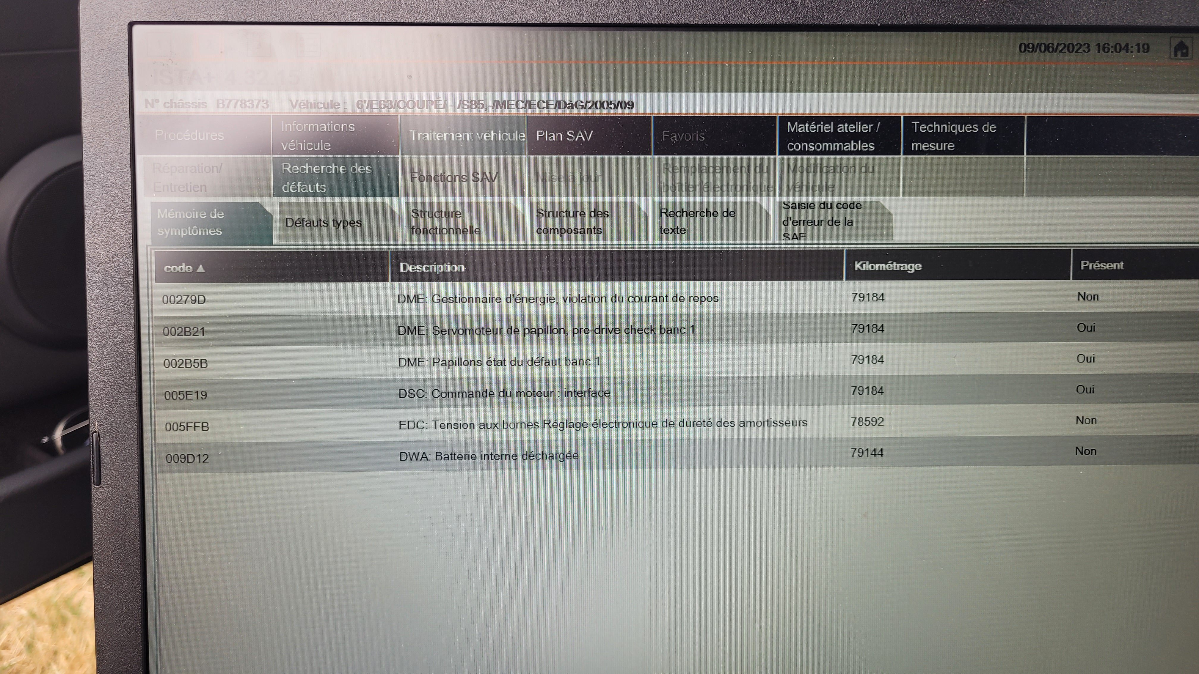

Lors d'un redémarrage, j'ai entendu qu'elle ne tournait pas rond et pas mal de défauts au tableau de bord. Sur Ista cela donnait ceci : 20230609_160419.thumb.jpg.5bb8b50960a298d24c22495275f2e1e2.jpg
J'ai réussi tant bien que mal à la ramener chez moi, mais c'était épique car difficile de dépasser les 50km/h..

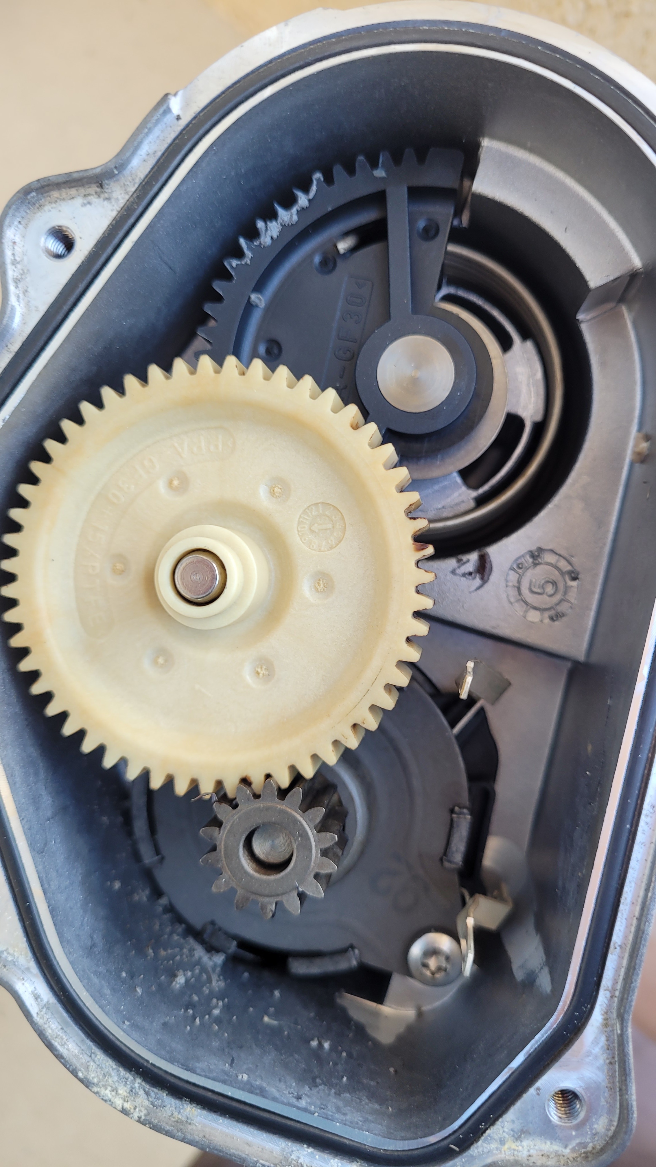

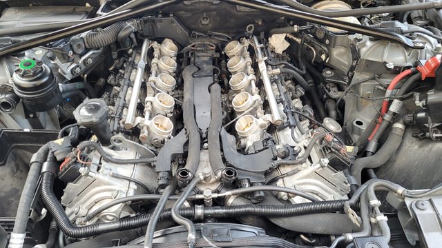

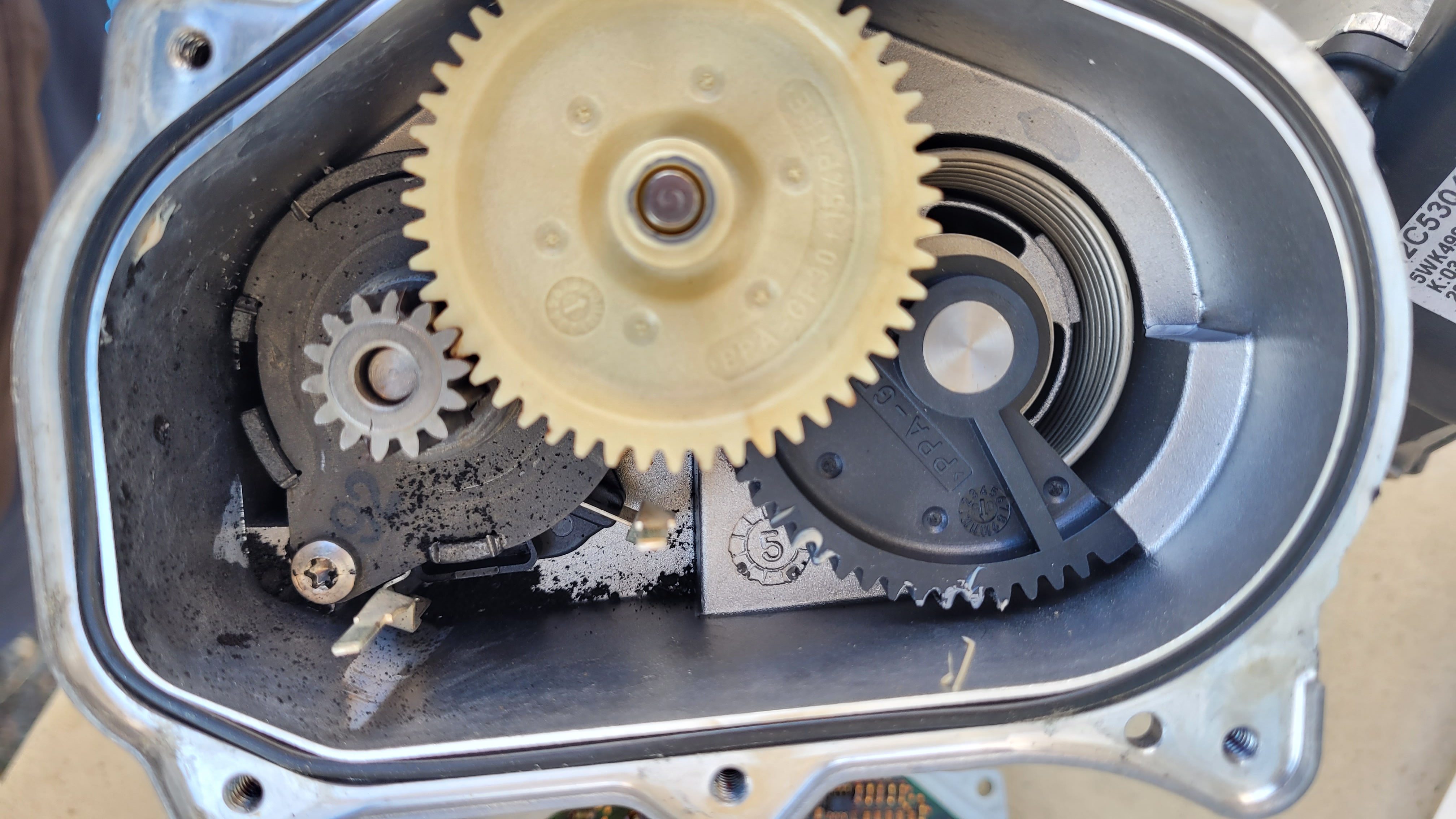

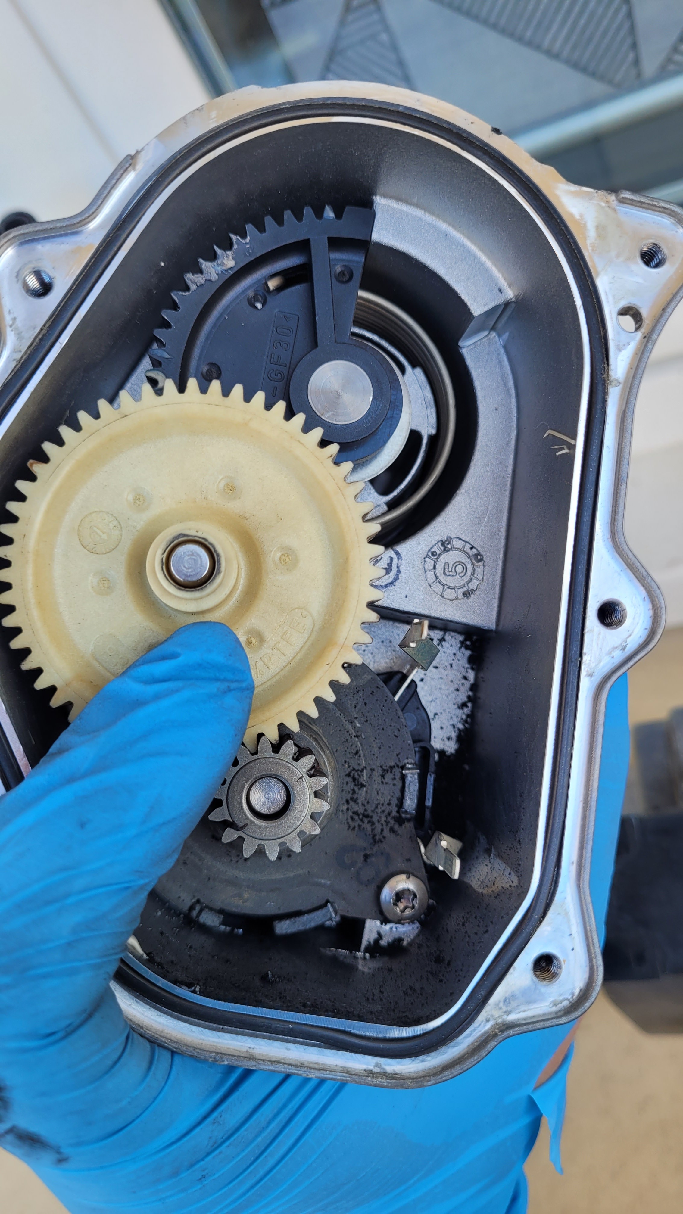

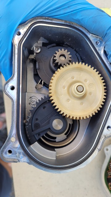

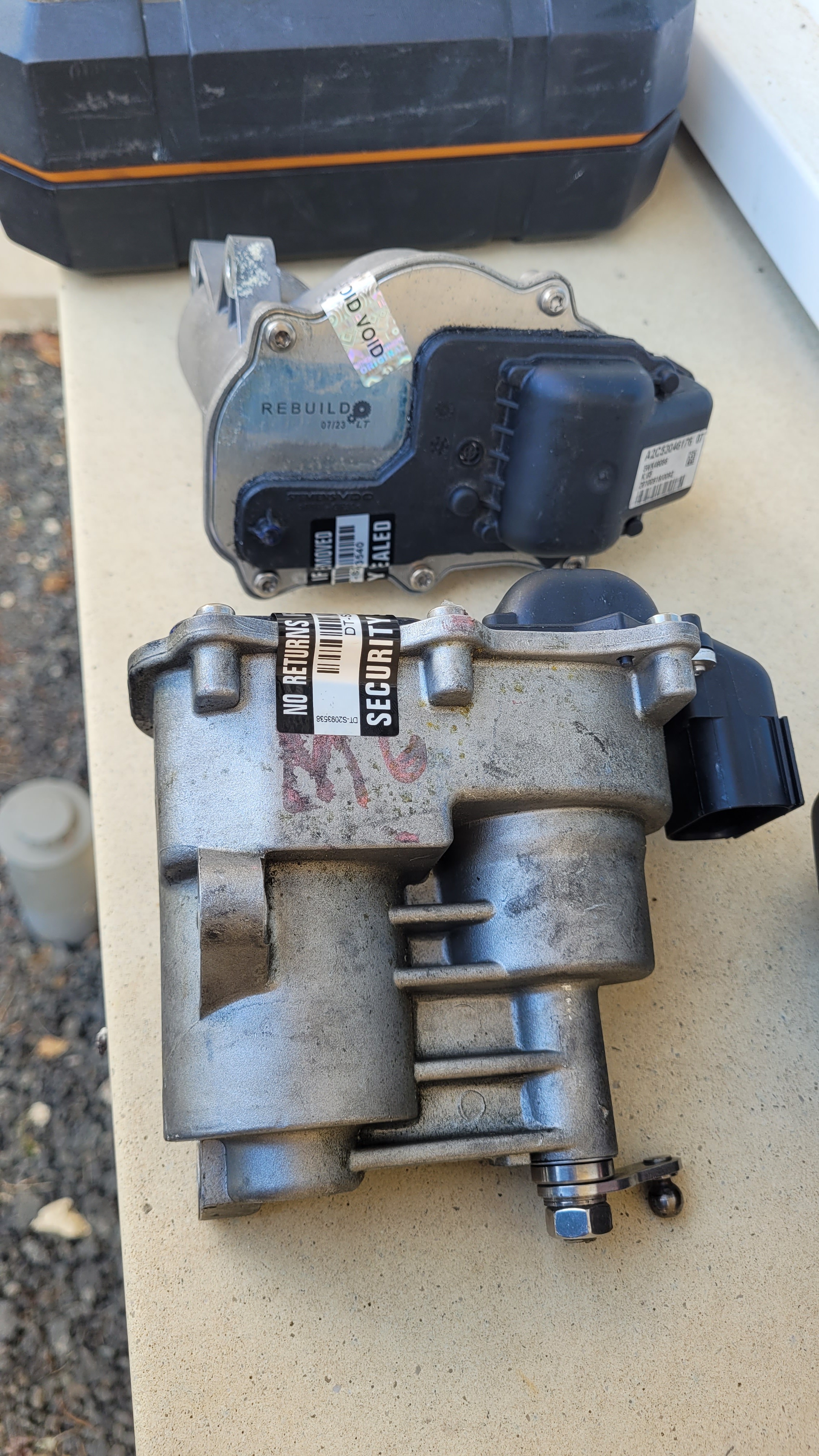

Bon le diagnostic était sans appel, je démonte les 2 plénums et j'enlève les 2 actuateurs :
Les engrenages commençaient à être attaqué mais je ne pense que cela causait mon problème. Une partie de l'électronique avait du cramer de mon point de vue car cela sentait vraiment mauvais sur l'un des 2, une forte odeur de brulé.

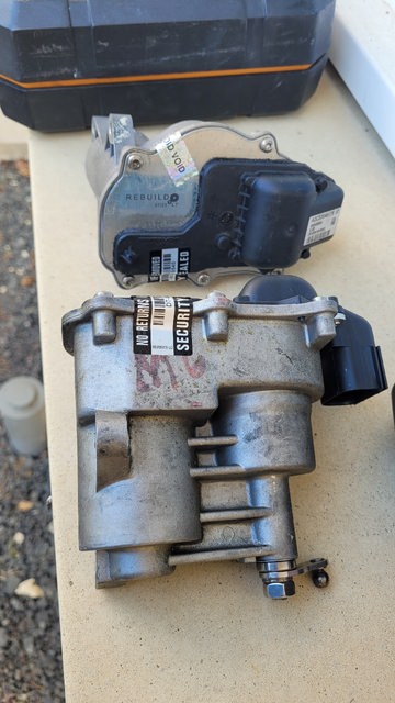

Les 2 sont partis chez Jason en Angleterre (Rebuild.org.uk) et il m'en a renvoyé 2 en 1 semaine top chrono. Très rapide pour le coup. 20230721_175956.thumb.jpg.98c84fe472560362a0a96be904d3789d.jpg

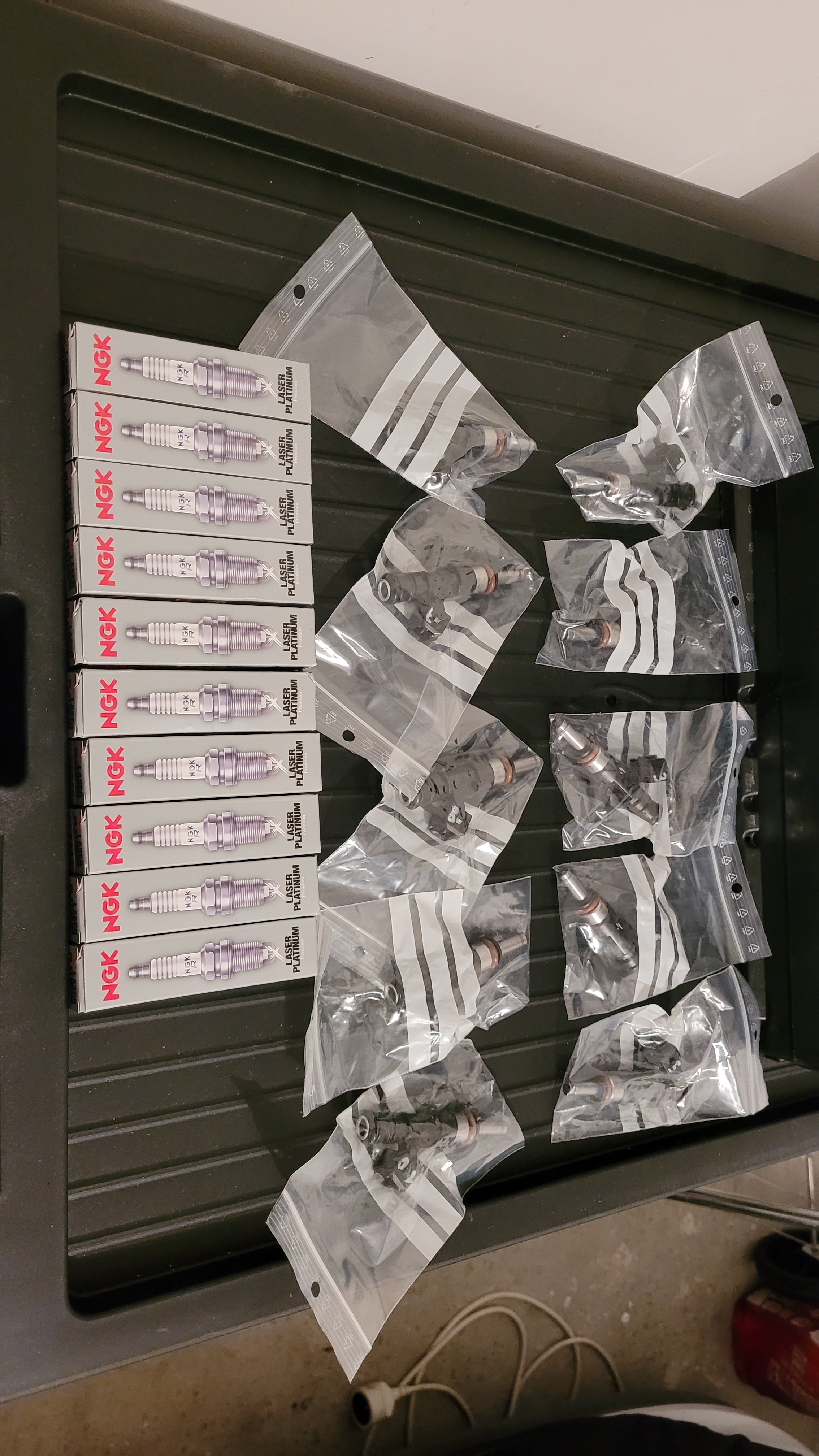

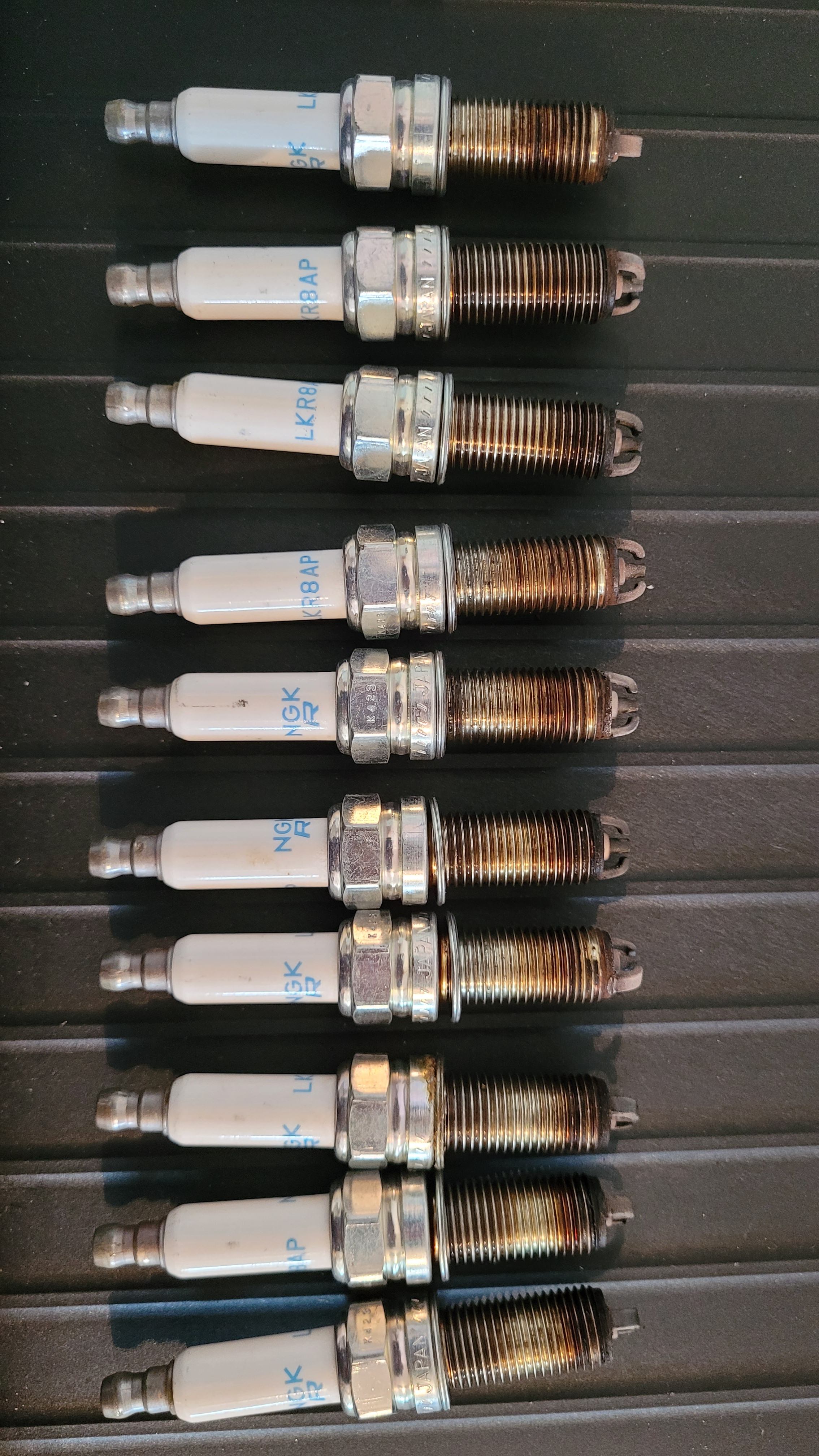

Rendu sur ce niveau de démontage, j'en ai profité pour faire les 10 bougies et démonter les 10 injecteurs pour les faire contrôler sur banc, nettoyer ainsi que changer tous les consommables.
L'entreprise m'a confirmé que les 10 injecteurs étaient toujours bons mais au moins, ils repartent à neuf. :)
On remonte tout, un coup de nettoyage sur les papillons et ça y est, elle a retrouvé tous ces chevaux. 😀

Eh ben actuateur HS à seulement 80Km 😯
Les dents sont également bien attaqués pour ce faible kilométrage, je pense que j'aurai tout de même tenté de remplacer les engrenages vu le faible coût, mais bon en tout cas la panne a été rapidement ciblée et réparée c'est l'essentiel.

Tu as l'erreur 9D12 qui correspond aux piles de la sirène à remplacer, il y a des images sur ma présentation.

Le défaut est plus souvent lié à l'électronique qu'au dents en elles même. Donc au moins je repars à neuf. C'est pas si cher que ça en plus. Si tu envoies tes 2 actuateurs c'est à peu près moitié moins cher que si tu commandes les 2 actuateurs seuls. 😉

Ne serait-ce pas l'usure des dents qui entraine le soucis électronique ? Les gens comme Jason ont surement la réponse, en tout cas je pense qu'il sait identifier le ou les composants en défaut.
Merci pour le contact. 👍
@ssilver.3 Honnêtement c'est possible. Voici ce que dit Jason pour aller un plus loin sur le sujet :
If you read the cars fault code and see 2B15 or 2B16 it is most likely a faulty circuit board in the actuators.
Sadly many people around the world have been mislead by the internet, actuator failure is mainly due to electronic failures and not really much to do with the gears. Generally electronics inside Throttle Actuators fail around 55k miles, the gear wear inside this unit at that mileage would be present on just 3 teeth and you will see some fine dust inside. This is normal, sadly people believe this tiny wear cause intermittent failures. However if you have done 100K+ miles we have seen teeth worn down almost nothing, this causes the gears to bind and lock when closing or gear to slip when opening.
Vu le peu de kilomètres que j'ai et les dents qui commençaient à s'user "légèrement" tout en fonctionnant encore parfaitement, je me suis tourné vers un problème électronique. Et l'odeur aussi m'a fait tourner vers cette piste.
il y a 13 minutes, Slysio a dit :
Pour le coup tu n'avais pas les erreurs qu'il indique, et sur la photo je trouve que les dents sont fort usées quand même, certes pas au point de casser ou faire glisser mais proche.
Pour résumé en théorie et selon utilisation du véhicule :
< 150 000km = électronique
> 150 000km = engrenages et/ou électroniques
