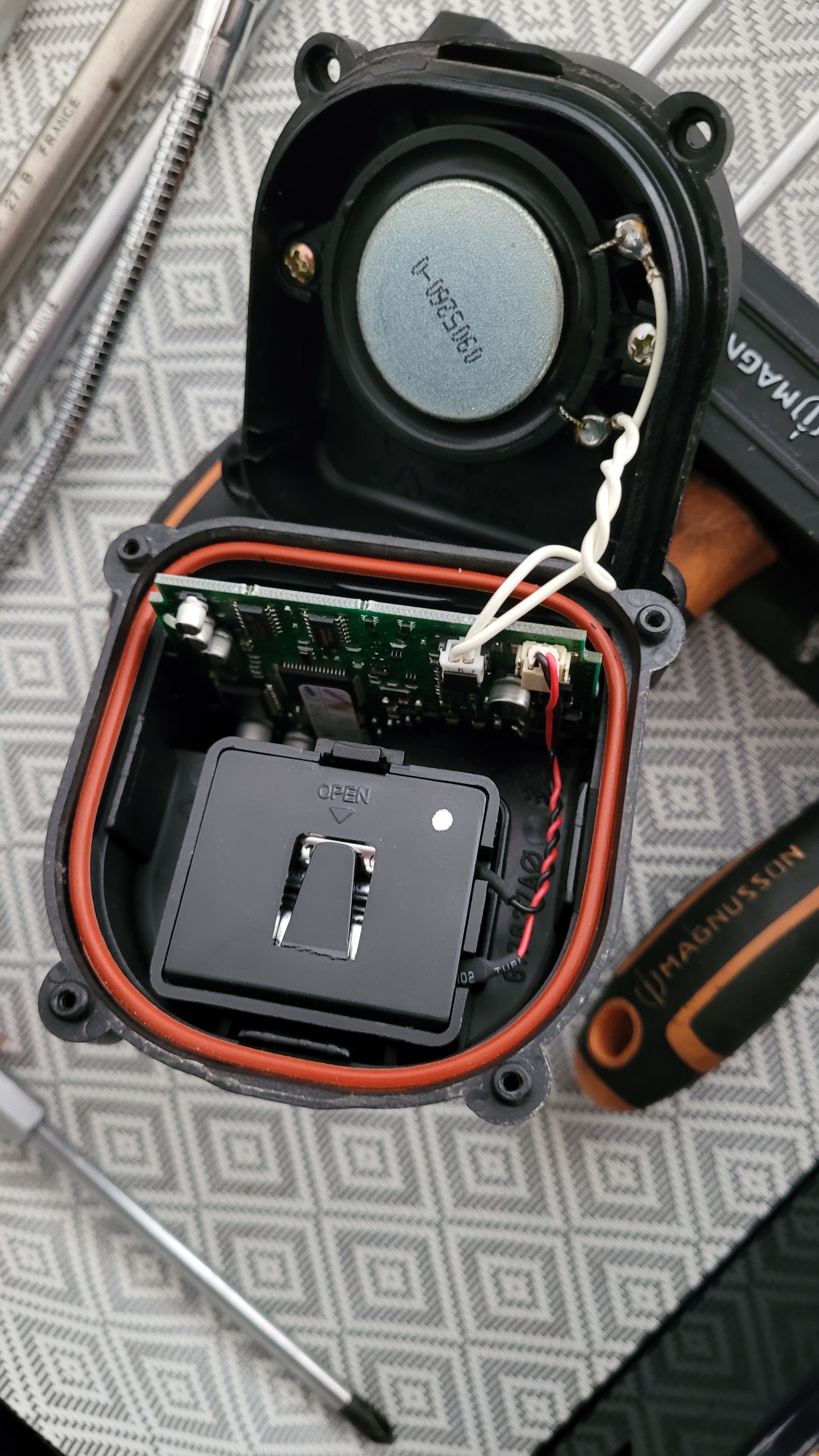

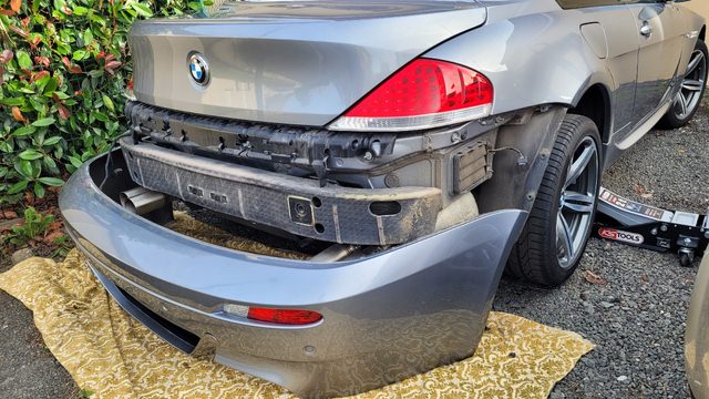

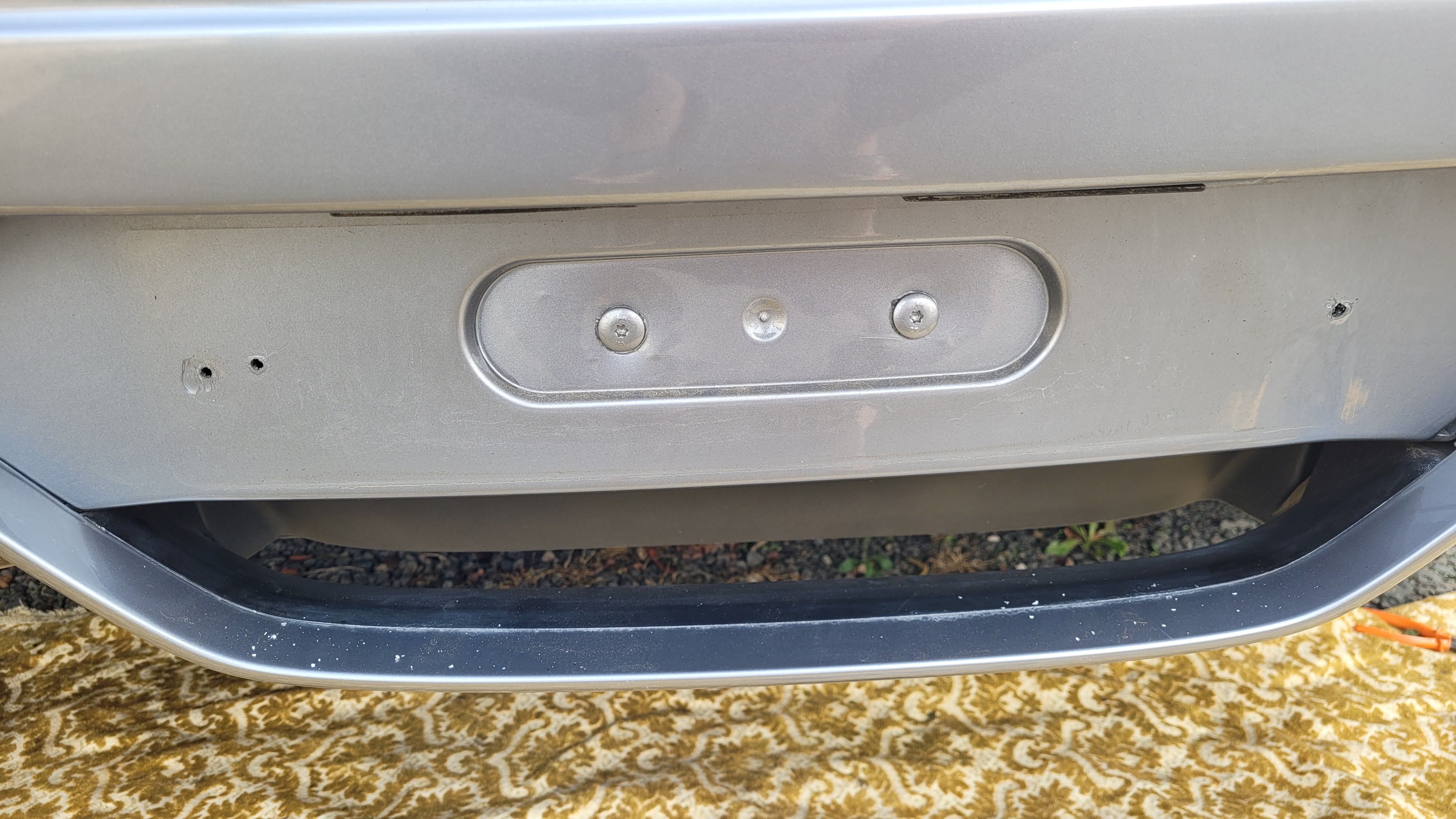

Pour en revenir au sujet principal, j'ai réglé un des problèmes que j'avais sur l'alarme. Le fameux 9D12.
Donc on s'attèle d'abord à enlever le parechoc. La petite surprise c'est que sur M6, il y a 2 vis cachées derrière la plaque d'immatriculation.. Niveau ingénierie, c'est quand même vraiment mal pensé.
Une fois quelques jurons lâchés après cette galère, on passe au boitier en lui-même : 20230812_191224.thumb.jpg.b2dcf7963b89aeace55697771b549bd4.jpg
Les piles sont des CR123A.
2 Conseils :
- Bien remettre le joint et ce n'est pas si facile, il a tendance a ne pas resté en place.
- Bien remettre le circuit imprimé au niveau du bas, il y a des tiges qui viennent se connecter au niveau du module noir où sont logées les 2 piles.
Le défaut est parti et je récupère une alarme ainsi qu'un défaut en moins sur ISTA. :)

Une bonne chose de faite, effectivement pour nous qui devons riveter nos plaques ce n'est pas très sympa ces 2 vis.
Les tiges dont du parle c'est les 3 broches qui viennent se loger au niveau du connecteur ?

@ssilver.3 Oui je pense que la voiture a été pensé pour l'Allemagne et les États-Unis où ils ont des supports de plaque amovible.
Je ne saurais pas te dire si il y a 3 broches mais oui quelques broches dans le fond et au démontage mon circuit imprimé était sorti de son logement légèrement et du coup je n'avais plus de communication avec le module même après l'avoir rebranché. C'est en démontant de nouveau que je m'en suis rendu compte.

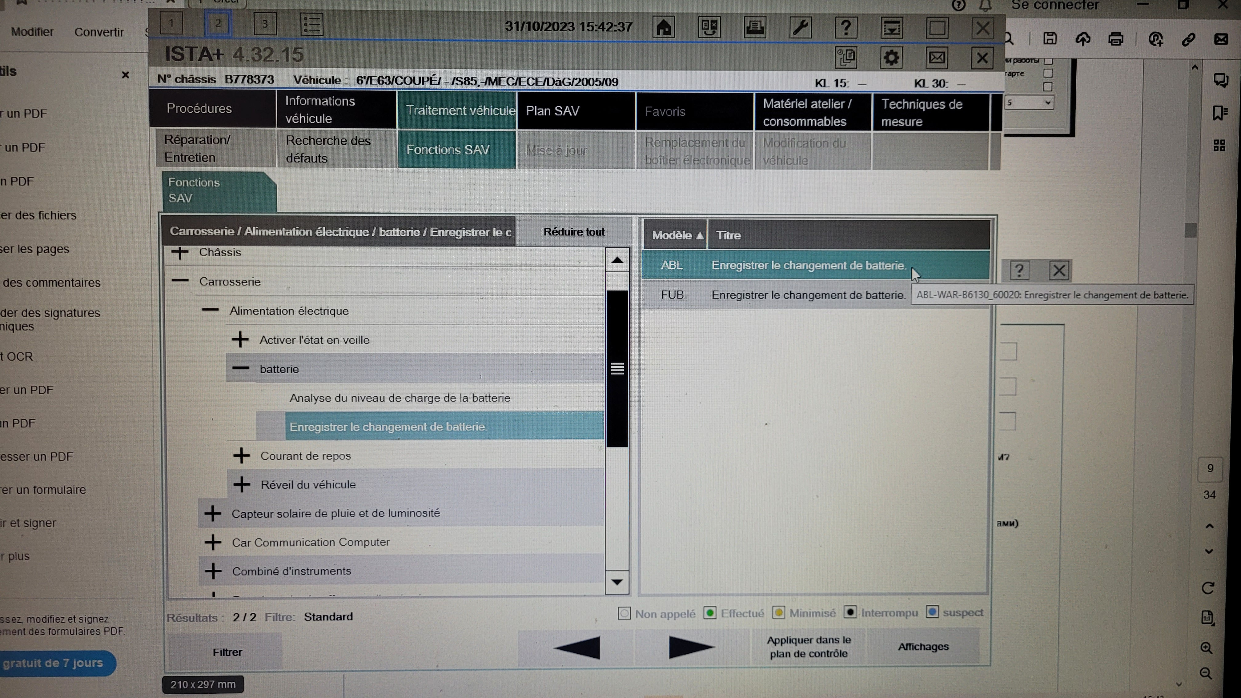

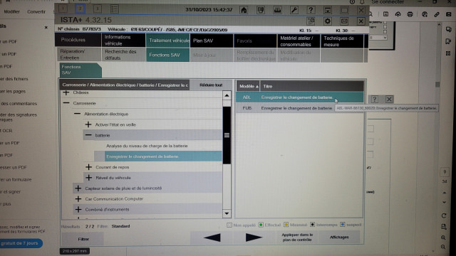

La semaine dernière, la voiture ne démarrait plus. Elle montrait déjà des signes de faiblesse niveau batterie avant, donc je l'ai changé. Enregistrement sous ISTA et il y aura plus qu'à tester quand la météo sera plus clémente. 🙃
Pour ceux qui ont la flemme de chercher sur le forum, voici une photo de comment enregistrer la batterie :
Modifié par Slysio
Ah ces générations E.. Il faut soit rouler régulièrement ou bien investir dans un mainteneur de charge pour alimenter sa trentaine de gourmands modules..
Oui carrément.. dans mon cas j'ai investi il y a quelques mois dans un maintien de charge CTEK. Mais 2eme redémarrage plus rien malgré maintien de charge..
J'ai une facture qui remonte à 2014 sur le changement de la batterie. Ça me paraît loin mais si c'est le cas, j'ai conclu à la batterie. D'autant plus que celle que j'avais ne m'inspirais guerre. Là j'ai remis une AGM car c'est ce qui est codée dans la voiture.
On verra vite fait au voltmètre si c'est l'alternateur ou pas. ;)
