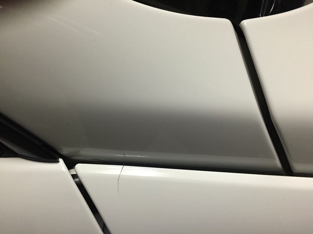

Je me souviens quand j'avais une 645ci il y a 5 ans, les ailes fissuraient sur la partie supérieur, exemple :
Est-ce que les M6 sont également concernées ?

Non j'ai jamais vu ce genre de fissure, en tout cas pas sur la mienne.
Est-ce que les ailes sont les mêmes ? Même matériau surtout ?

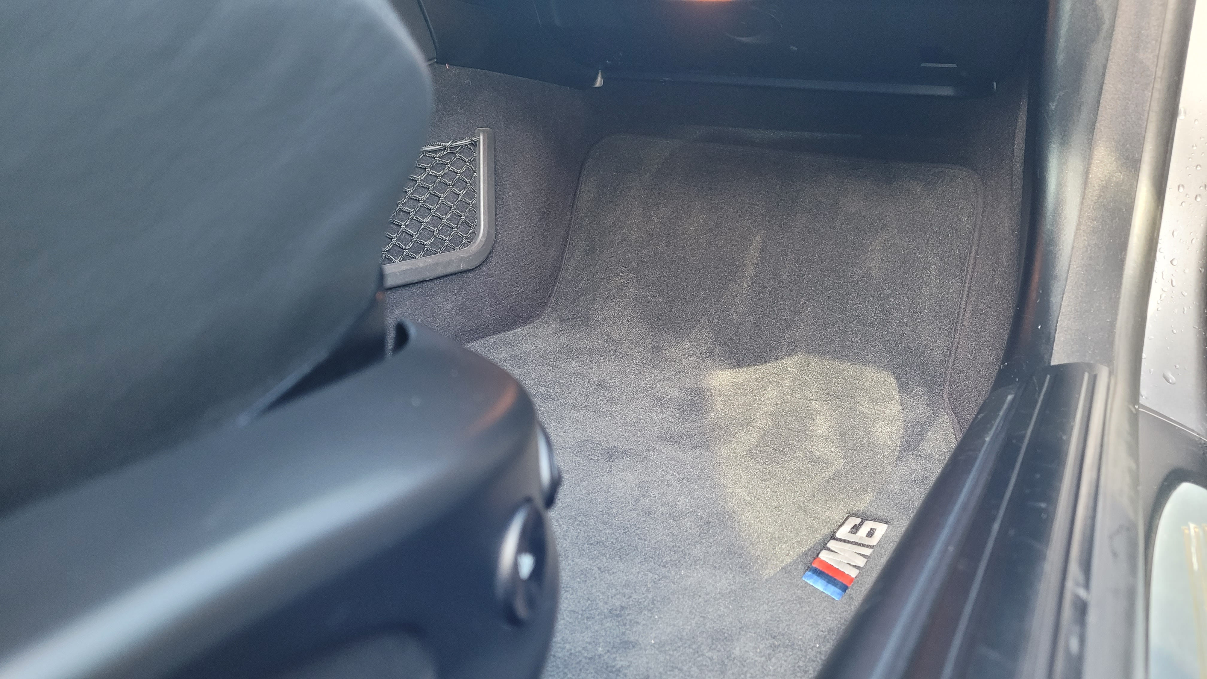

Et je ne sais plus si j'en avais parlé mais j'ai acheté des tapis de sol M6. Peut être spécifique à la M6 compétition, car on ne les voit pas dans toutes les M6. Les miens étaient bien usés.

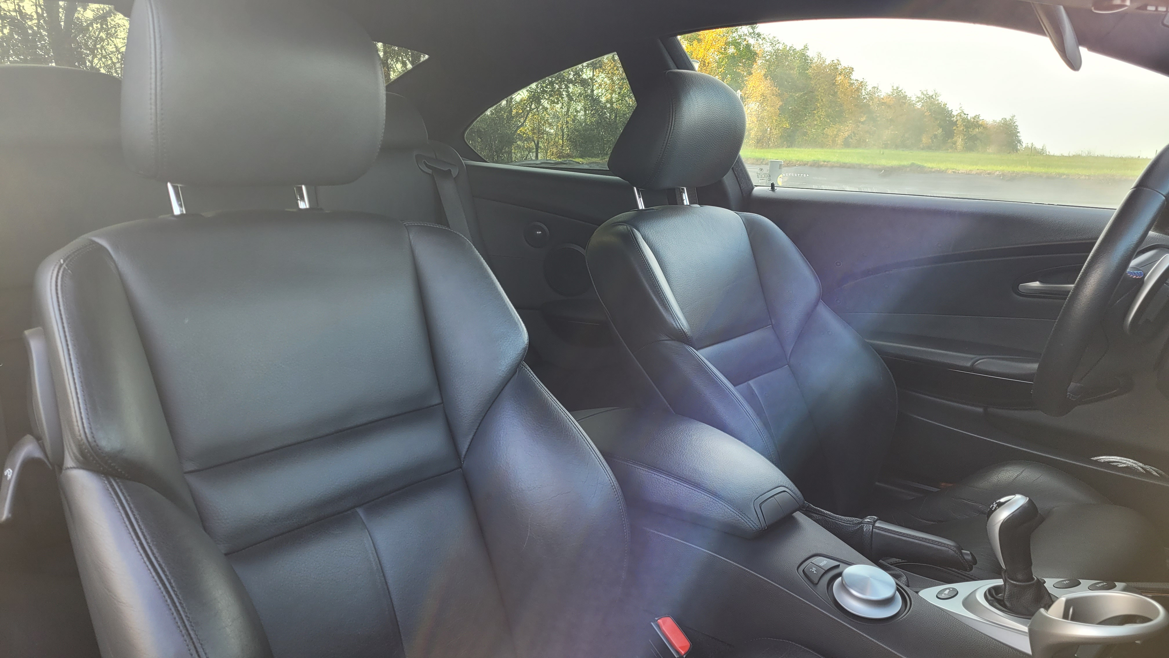

Et d'après les photos , tes cuirs on l'air en super état .
Modifié par JM33
Salut @JM33. :)
Les cuirs sont en bon état. Pas de déchirures, c'est déjà ça. En revanche la photo ne mets pas en avant certaines "rayures" sur le cuir.
Il y a pleins de sujets sur le forum. J'avais essayé la méthode de ACS3 qui rend bien la couleur original du cuir par contre pour ces rayures, faudrait que j'achète des produits je pense.. pas trop osé pour l'instant car jamais fait.

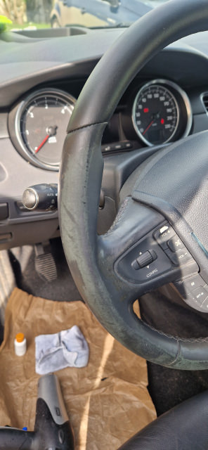

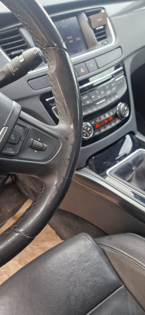

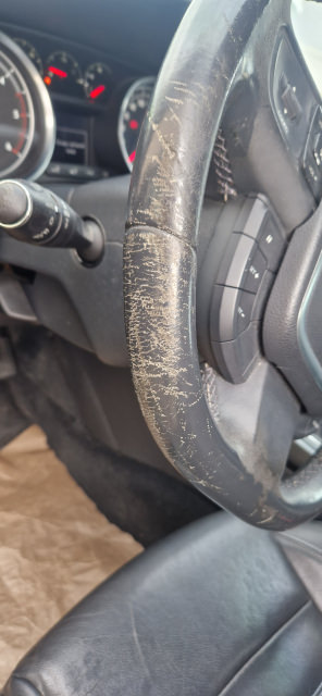

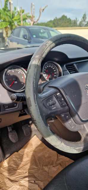

Quelques photos de ce que j'ai fait cet été :
Rénovation du volant de la voiture de mon frère .
260000 km , 0 entretien haut du volant cuit par le soleil , griffé partout et très sale .
Nettoyage dégraissage et ponçage en faisant très attention de pas aller trop loin
Début du retintage en plusieurs passes par le haut du volant
Et volant terminé .
Franchement le résultat est incroyable , produit ultra simple à se servir et pleins de tutos sur YouTube .
Modifié par JM33

se sont pas des tapis de la m6 compétition , tu acheté  ou tes tapis
ECS tuning. C'était les seuls qui les avaient il y a quelques mois. Chez leebman rien à l'époque.
La référence BMW : 82110416739
Faut prévoir la douane aussi. Ça fait cher les tapis mais c'est vrai qu'ils sont qualitatifs. :)
Il y a 20 heures, Slysio a dit :
se sont des copie et non original
Pourquoi tu dis ça ? J'ai bien reçu dans un carton BMW.
ECS tuning vends des pièces OEM BMW depuis des années. Et quand c'est le cas, ils écrivent "Genuine BMW".
C'est ce que j'ai compris tout du moins.
Modifié par Slysio
Ils ont l'air hyper bien en plus même coloris que la moquette en dessous !
Apres copie pas copie ... la qualité semble bonne le rendu au top !
