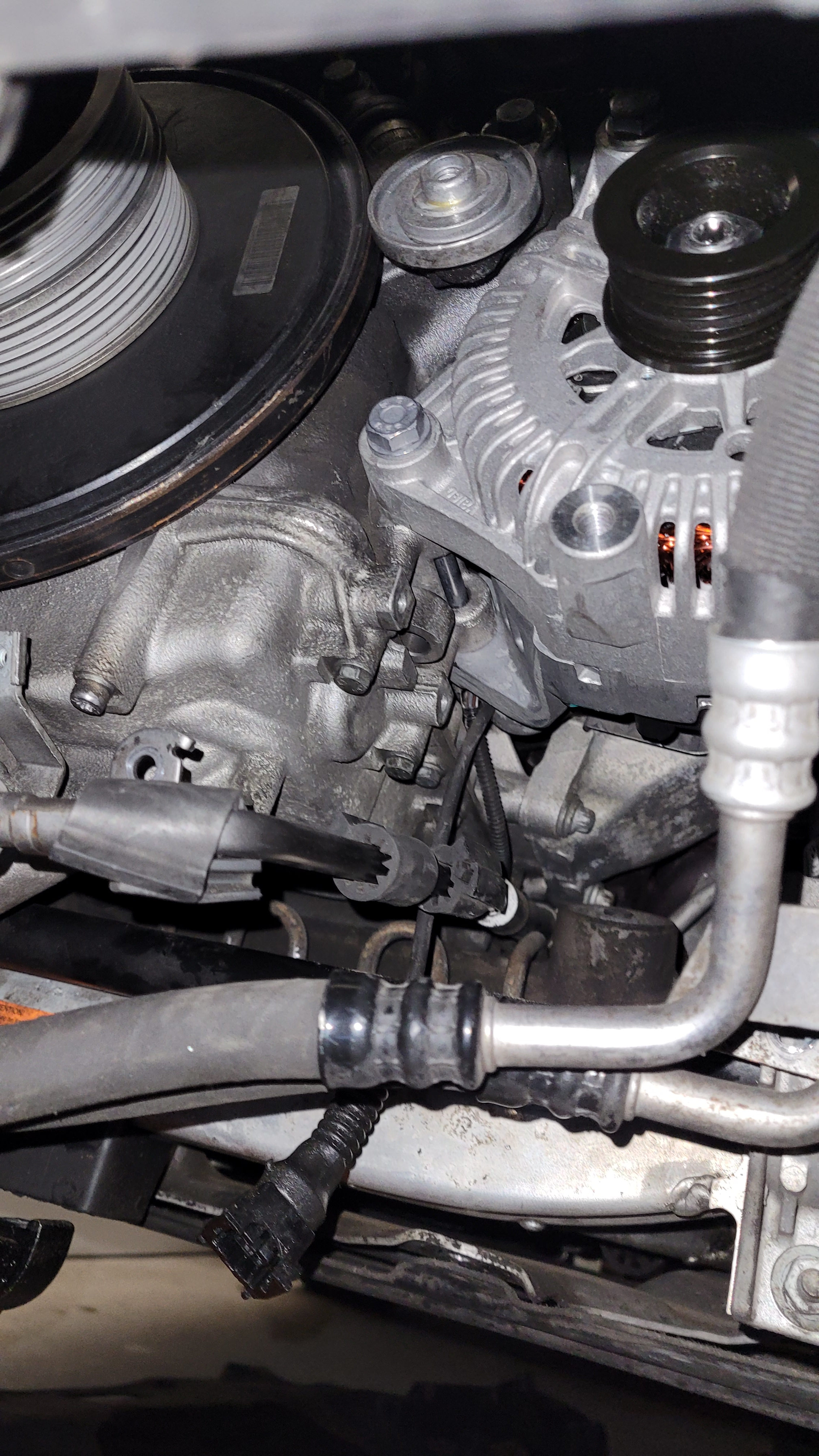

Effectivement précision importante, j'évoquais le démontage du régulateur par curiosité car je partais du principe que @Slysio mettait lui-même son alternateur au rebut.
Je n'avais pas entendu parlé des problèmes des reconditionnés donc merci de l'information. J'ai acheté neuf l'alternateur donc heureusement ! Pas de consigne, j'ai les 2 chez moi.

Ouvre l'ancien change le régulateur (ou si tu te sens chaud juste les charbons) et soit tu as du rechange soit tu le revends.
Car les roulements doivent pas être dégueux il n'a pas enormement de borne au compteur.
Ce qui est dingue c'est qu'on a vraiment l'impression que moins l'auto a de borne plus l'alternateur mange ...
Pour les galets tu as pris quoi ? Car BMW vend avec le le raccord Alu qui coute une couille (galet seul 10-20€ / leur système 200...)
Pour la courroie regarde juste ca tronche mais de mémoire lors de la durite HP elles etaient propres, surtout que c'est pas le plus chaud a faire.
En tout cas le son est audible ^^ fenêtre ouverte ?
Oui je comptais bien le garder et le refaire éventuellement ou tout du moins essayer. Je n'ai jamais ouvert un alternateur. :)
Pour les galets, j'ai pris une équivalence chez Optimal => N1443S. Je les ai reçu hier et ils sont identiques. Il y a INA aussi qui fourni les origines et qu'on peut retrouver vendu seul avec une plaque derrière à faire sauter. L'avantage des Optimal c'est qu'ils sont prêt à être montés.
Les courroies, c'est du Continental d'origine et tu les trouves à 15 euros pièce. Maintenant que j'y suis et que tout est démonté, je change. J'ai pas un garage très grand donc le démontage n'est pas chose facile.

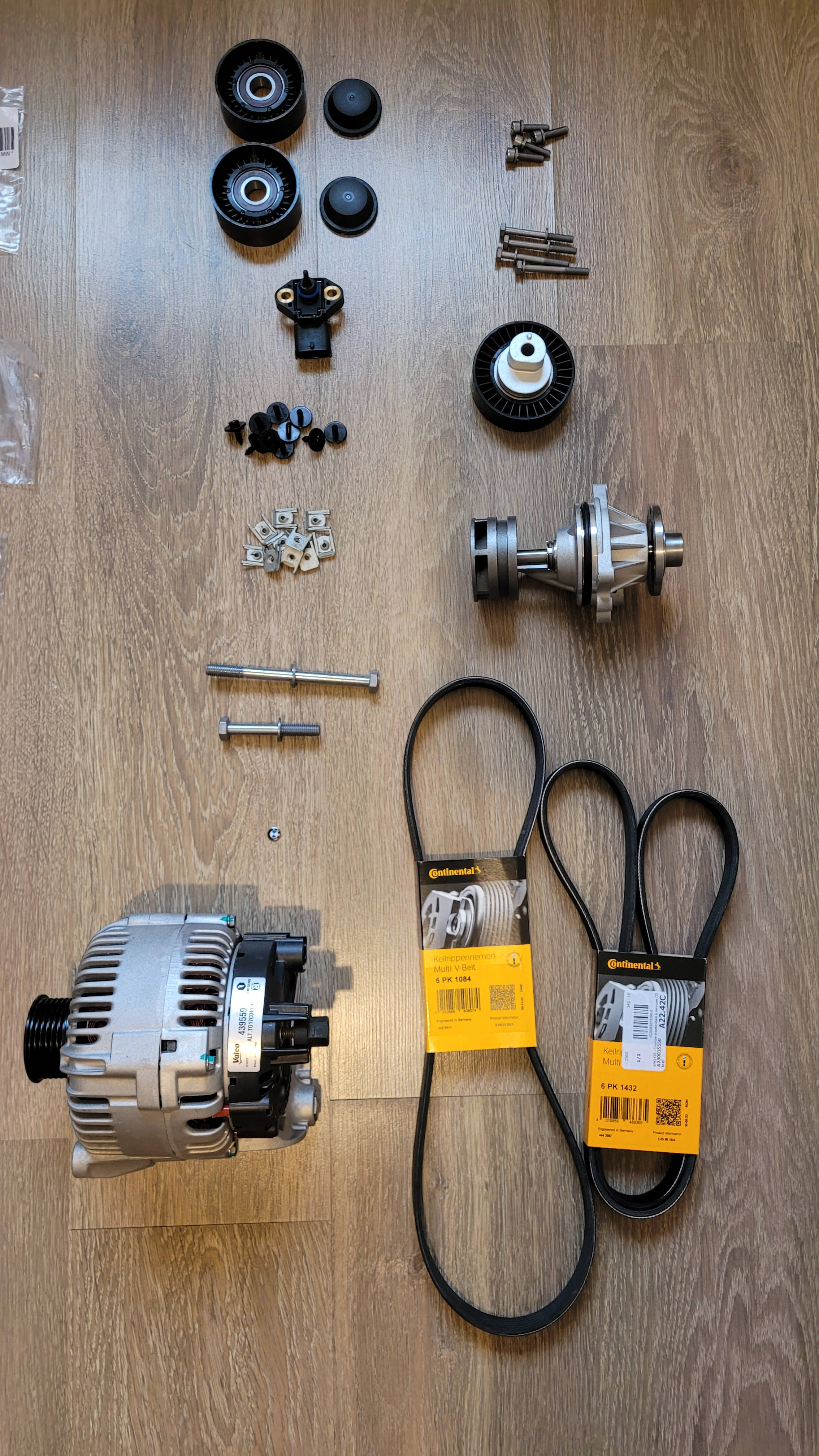

Résumé de ce que j'ai fait :
- Capteur de pression carburant (aile avant côté conducteur)
- Courroies d'accessoires & galets
- Alternateur
- Pompe à eau
- Étanchéifier le phare AV côté conducteur.
- Nettoyage radiateurs
- Beaucoup de vis changées / manquantes
Pour ceux qui veulent un peu plus de détails:
- Capteur de pression carburant:
Un peu chiant à enlever car il y a les canalisations carburant et frein qui passent juste au-dessus. J'ai un poil galéré à l'enlever.. J'ai (J'avais ?) un défaut en pleine charge, au niveau de la pression de carburant depuis que j'ai acheté la voiture. Mais cela arrive très rarement et j'ai du mal à reproduire le défaut. Donc à voir dans le temps si ça ne revient pas.
- Courroies d'accessoires / Galets / Alternateur / Pompe à eau:

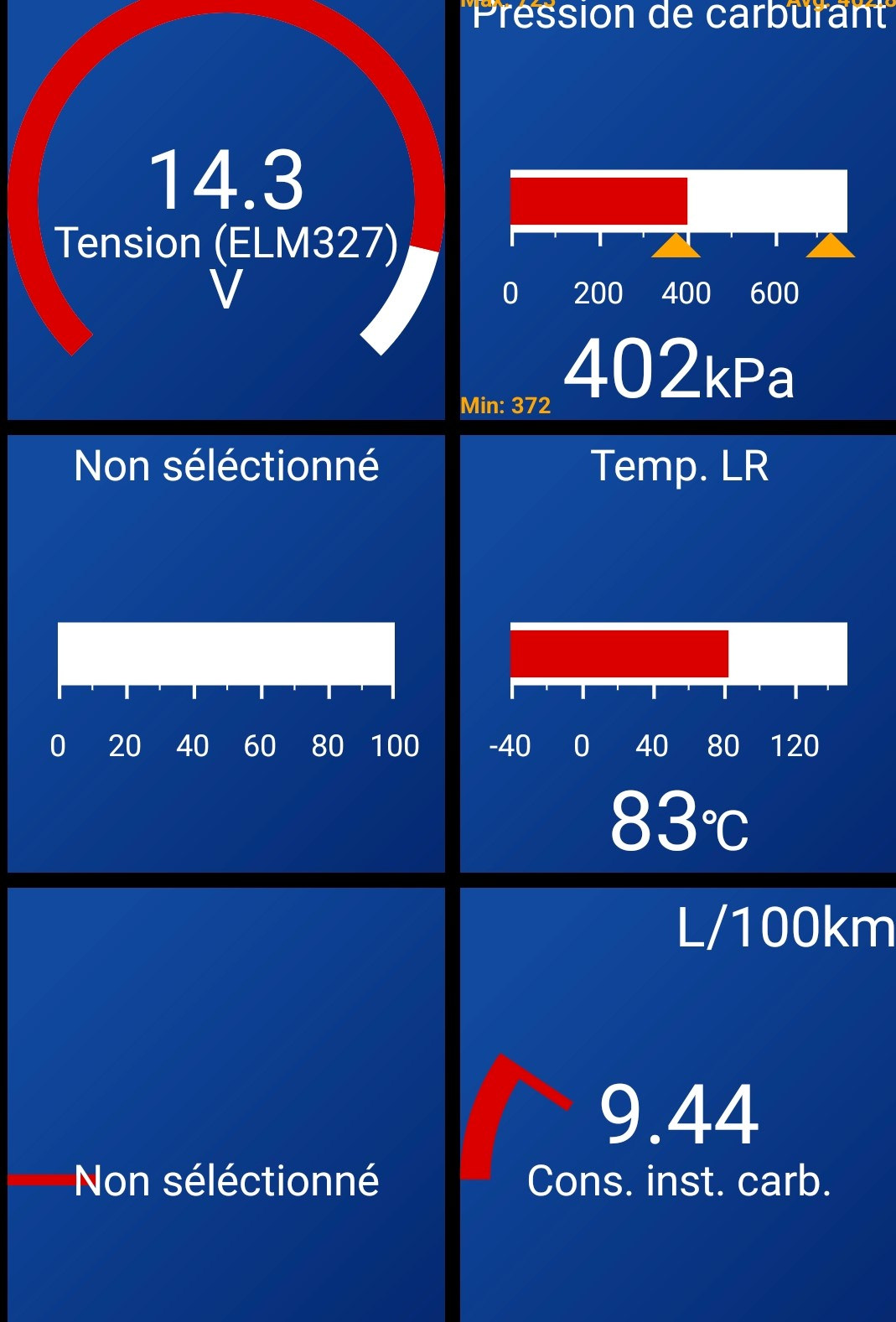

Je n'avais pas de défaut mais en prenant un voltmètre et en me renseignant sur le voltage nominal d'une M5/M6 E6x, j'étais trop haut par moment (>15V). Et parfois je restais à 12V. Donc l'alternateur était en cause. J'ai trouvé un origine Valeo neuf à un prix correct (300 euros) donc hors de question de changer que le régulateur, ce serait une économie de bout de chandelle pour quelque chose qui n'est quand même pas facile à changer.
Pour ceux qui voudrait le faire, il y a plein de tuto avec différentes techniques. J'ai choisi de démonter le support de l'accu du vanos et délicatement mettre de côté l'accu sans le démonter. Cela m'a libéré pas mal de place.
Maintenant que j'étais là, j'en ai profité pour faire un peu de maintenance préventive. Galet tendeur x3 et pompe à eau. Aucun signe particulier mais bientôt 19 ans, c'était à ma disposition pour le faire, je l'ai fait.
En démontant le pare-boue, les protections sous moteur, je me suis rendu qu'il manquait pas mal de vis quand même ou pas les bonnes. J'ai du en rajouter bien 7 au moins. Et j'en ai remplacé un petit nombre également. C'est plus propre maintenant. Prête à prendre 300 mais faudrait la débrider. 🙃 😬
Pareil pour les radiateurs, en démontant le parechoc à l'avant, il y avait un sacré tas de coincé entre 2 radiateurs. Cela m'a occupé une heure de tout enlever. 😮
Pour tester le remontage, j'ai branché un dongle OBD pour avoir quelques infos en live. Et après ma balade "sportive" autour de chez moi, la température reste dans les 82°C. L'alternateur est revenu dans la bonne plage, je dépasse pas les 14.5V en roulant.
Je n'ai pas eu le défaut de la pression de carburant malgré plusieurs pleine charge. A voir si ça ne revient pas.

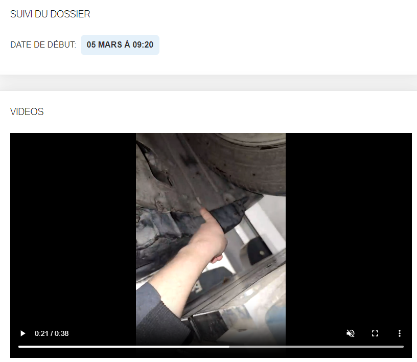

Révision chez BMW Amplitude Le Mans. Super bien reçu, j'y retournerai sans hésiter pour les prochaines.
Quelque chose que je n'avais jamais vu niveau service client, j'ai reçu un sms avec photos et une vidéo des choses que le technicien avait repéré. J'ai trouvé ça top, première fois que je voyais ça.
- Le garde boue légèrement cassé
- 2 vis manquantes dans le protège carter
Des choses que je savais déjà mais c'est bien de prévenir au cas où le client n'est pas au courant.
Sinon RAS, il dit que la voiture est nickel pour son âge. :)

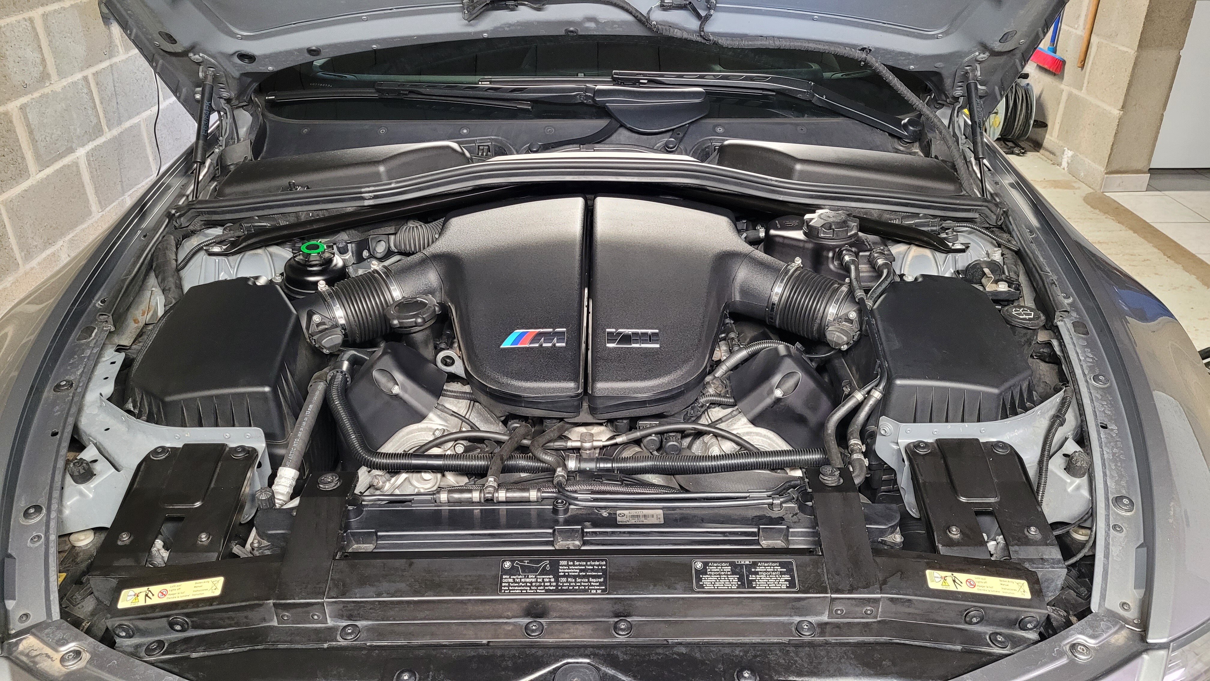

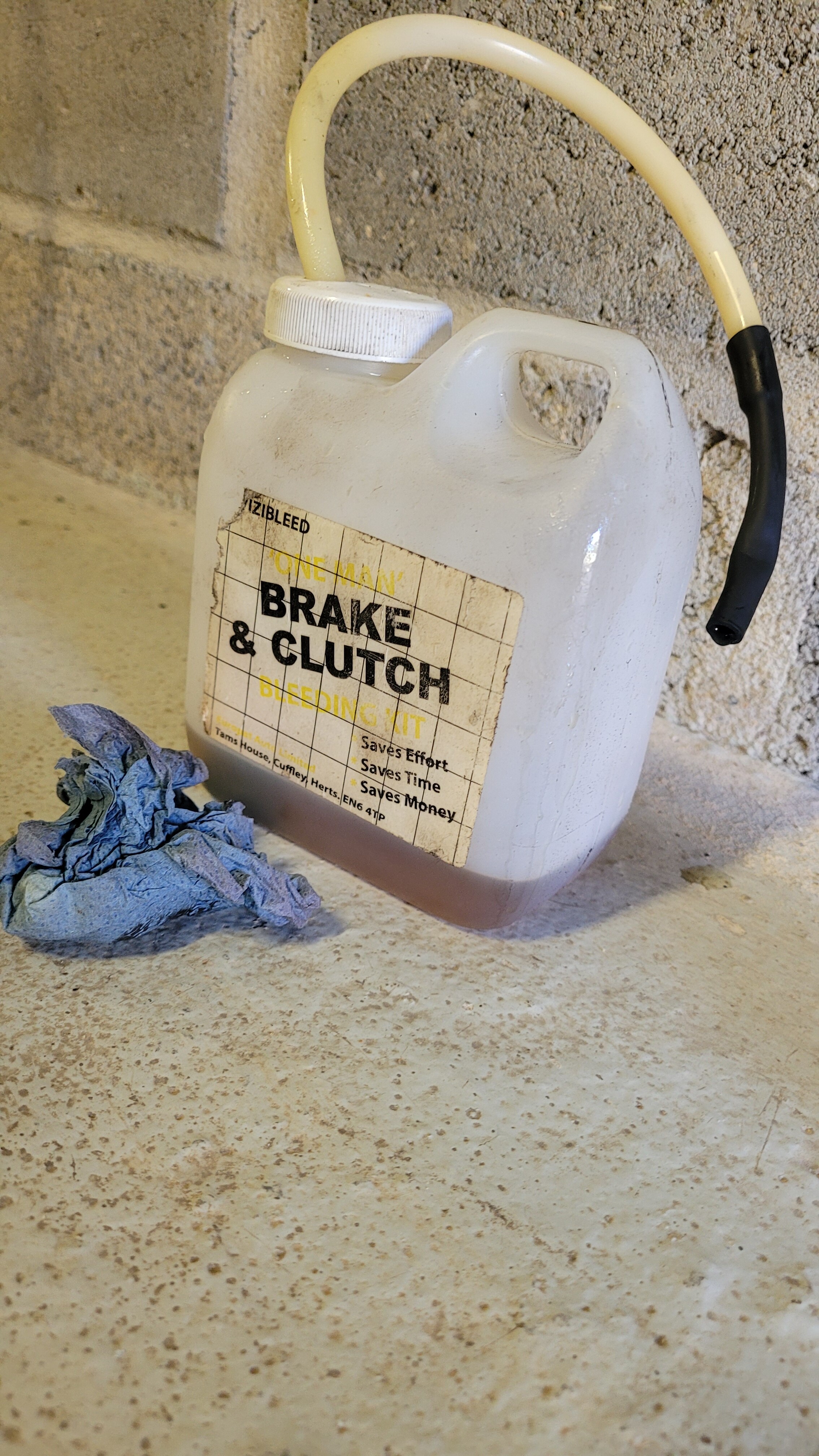

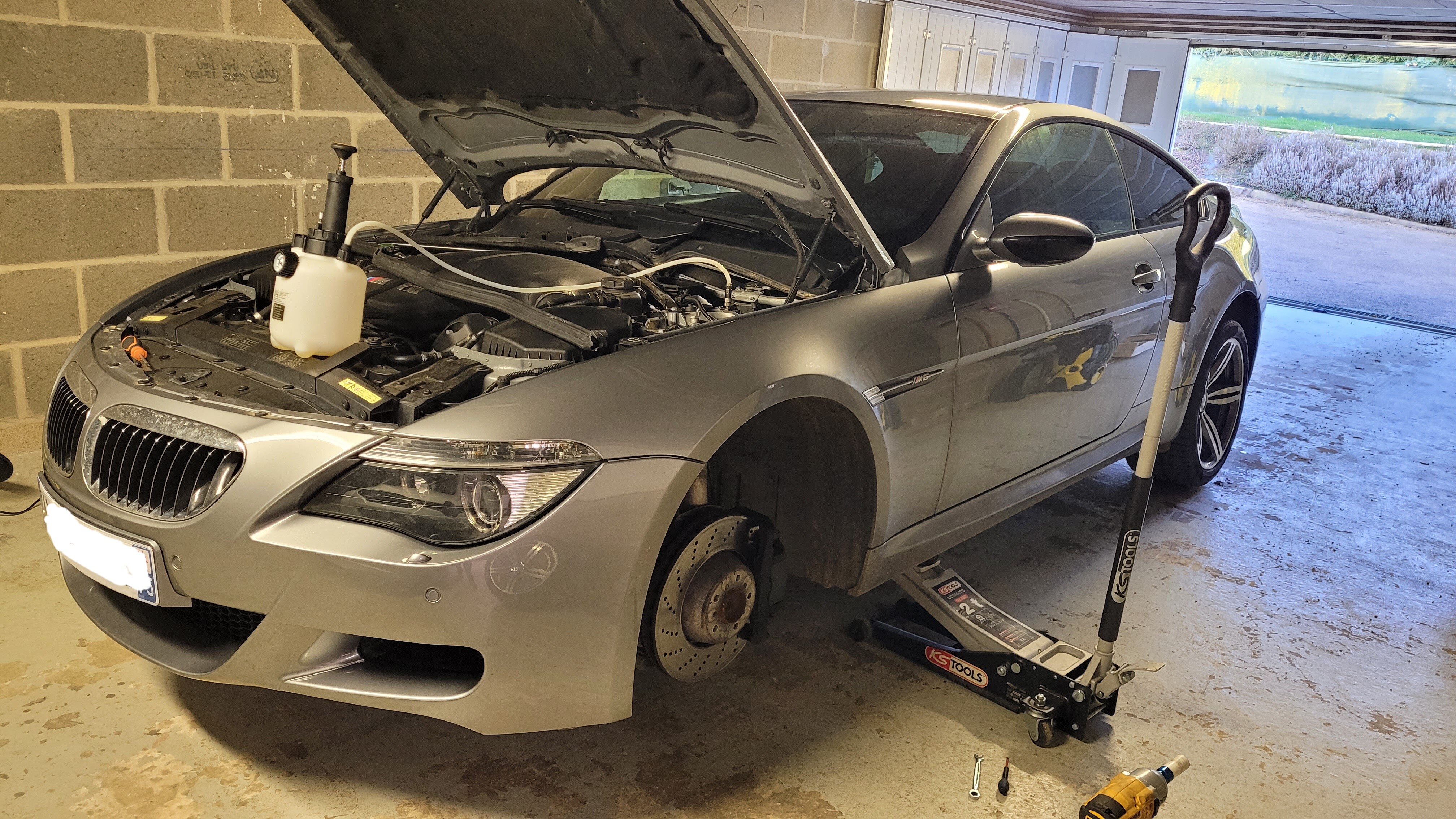

Cet après-midi, c'était purge du liquide de frein. Il était marron donc pas un luxe de le faire.
Un petit coup de propre dans la baie moteur, une photo et c'était parti pour le petit tour pour confirmer que tout était bon. J'avais pas spécialement perdu de mordant. C'est toujours aussi bien à mon goût. 👍
En plus de ne pas rouler elle passait le contrôle technique tous les ans ?
Une bonne chose de faite, par contre la couleur du liquide n'est pas toujours représentative. Je conseil l'achat d'un stylo testeur qui vaut 5€ et permet d'être fixé assez rapidement.
il y a 18 minutes, ssilver.3 a dit :
Je dirais changement de propriétaires. L'ancien l'a acheté en 2021 et me l'a vendu en 2022. Et 2 fois en contre visite pour d'abord vitres teintées de mémoire et l'autre fois une fuite joint de pont. Comme c'était pas sérieux je trouvais, je lui ai dit de ne plus toucher à la voiture et j'ai fait faire la réparation du joint de nez de pont et repasser la voiture au CT en 2023.
Ok pour le stylo, j'y ai pas pensé mais je m'en achèterai un.
Comme c'est du RBF600 dedans, on m'avait dit qu'il fallait le changer un peu plus souvent. Là il avait 2 ans.

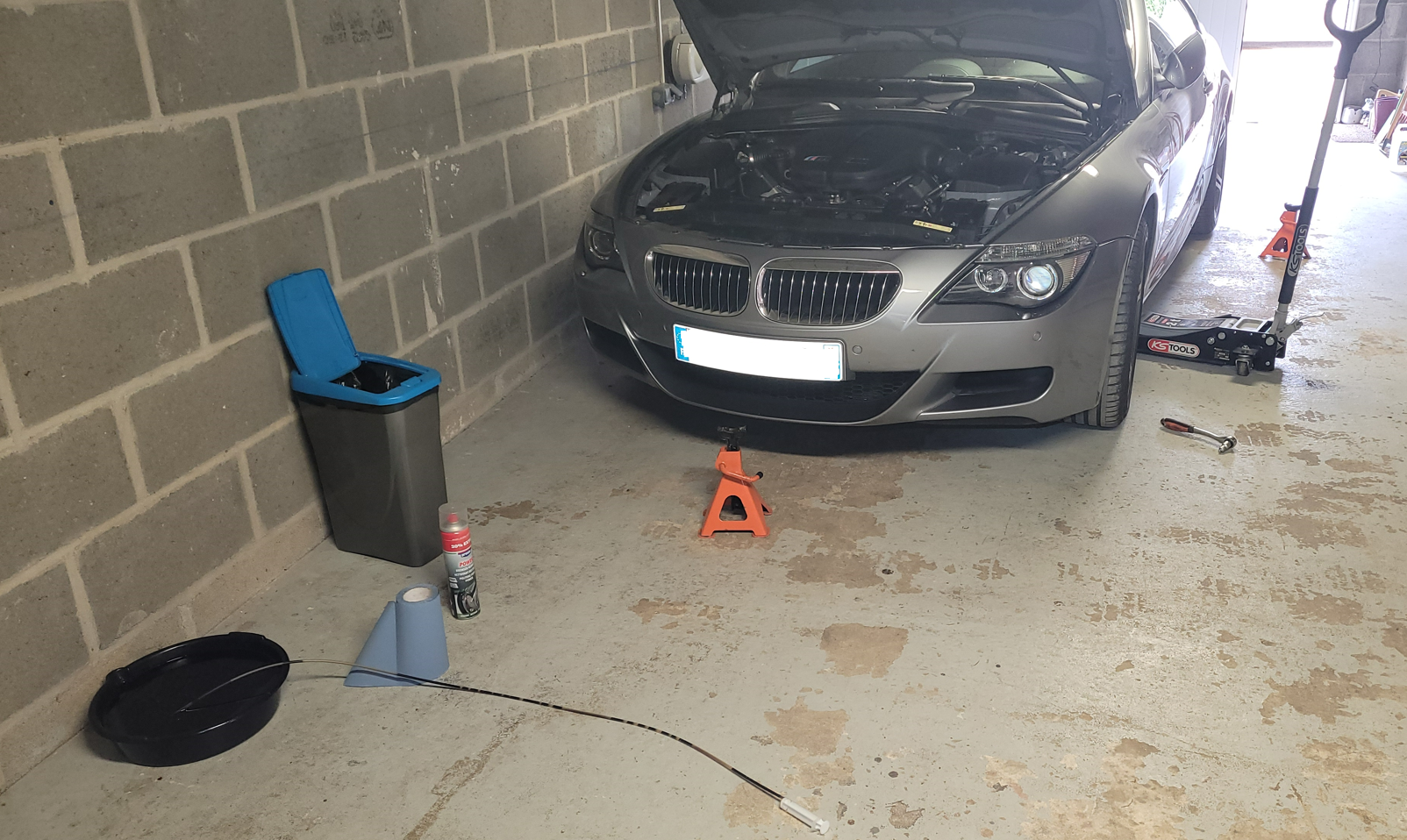

C'était l'heure de la révision, cette fois-ci c'est moi qui l'ai faite. Je retournerai chez BMW l'année prochaine.
Rien de bien compliqué sur cette voiture. Juste le niveau d'huile qui fait toujours grincer des dents à attendre que la voiture soit un minimum chaude pour avoir le niveau. 😐
Au programme :
  • Check des niveaux, pression des pneus etc
  • Vidange d'huile
  • Filtres à air
  • Filtres habitacle
Quand j'ai commandé mon filtre à huile, il fournissait les joints pour le bouchon de vidange carter, le bouchon du filtre à huile et le gros joint pour le logement du filtre à huile. Pour info pas besoin d'en commander à côté du coup.
