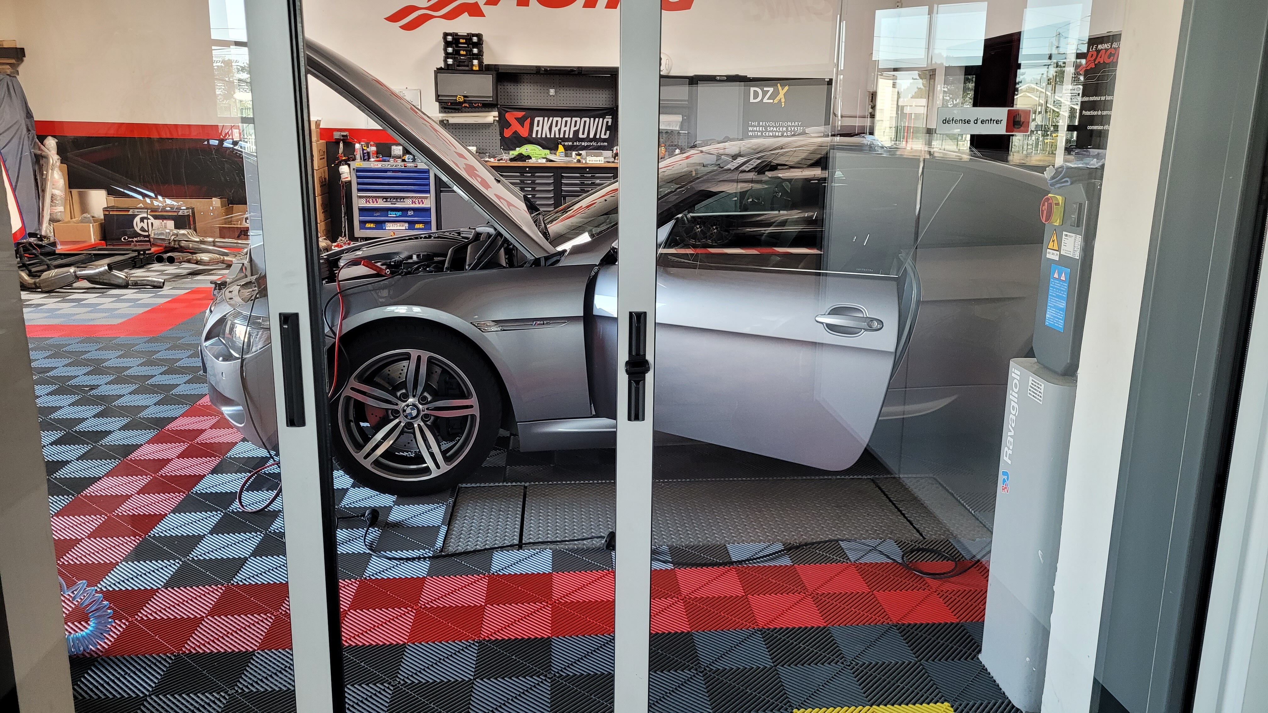

Aujourd'hui je suis allé à Le Mans Auto Racing pour enlever la bride Vmax en vue de mon voyage en Allemagne.
Le garage est très sympa, de très belles voitures. Je n'avais jamais vu une 992 GT3 RS de près, il y a côté Godzilla, disgracieux mais c'est impressionnant. Je préférais la GT3 touring à côté.
Et une belle M3 E92 très énervée, arceaux, kw v3, gros freins etc

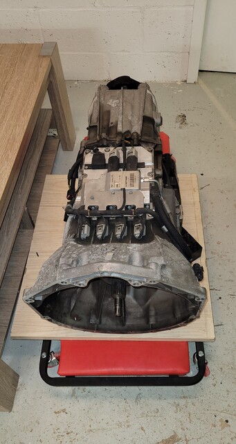

  • Voilà l'épilogue boîte de vitesse "Pour la science" comme promis. 😁 J'ai reçu hier mon colis du Canada. Ça a failli pas bien finir cette histoire car mon colis est passé par Louisville. Le jour où il

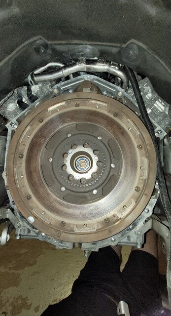

  • Quelques avancées ce weekend. Démontage volant moteur avec les outils BMW : le verrouillage du volant moteur plus la douille spécifique torx. Un jeu d'enfant avec les bon outils. Ensuite avec un peu
  • Un peu plus d'un mois s'est passé déjà. La voiture roule ! 🎉🎉😁 Avant toute chose, je corrige une bêtise que j'ai dit : il y a bien un sens sur le volant moteur. Il y a un trou plus large sur l'arrière

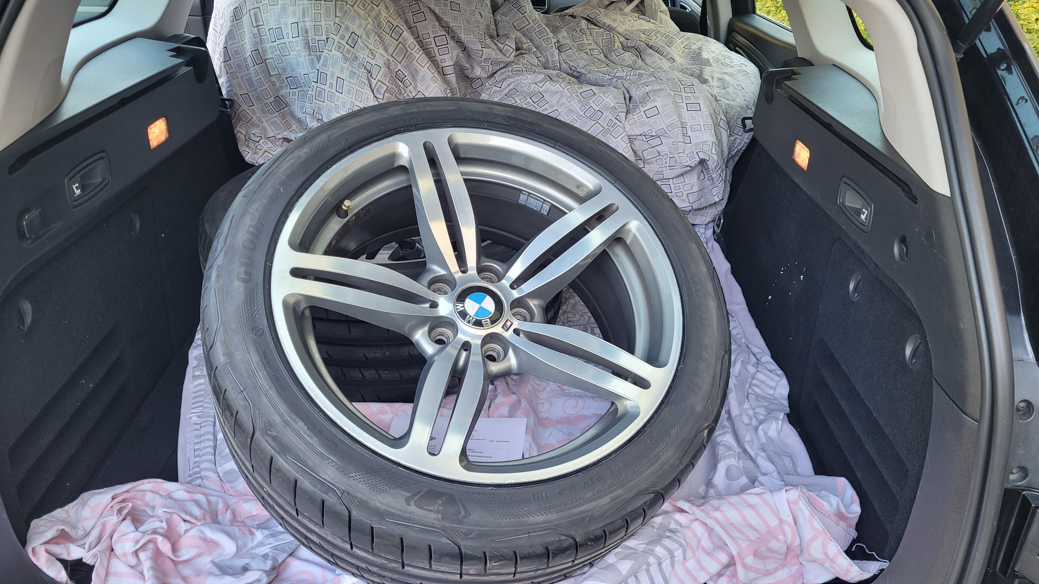

4 Pneus neufs fournis par @z3m71. Merci à toi
Je suis parti sur des Eagle F1 Supersport de chez GoodYear. J'ai hâte de tester ça à la sortie annuelle de @JM33. :)

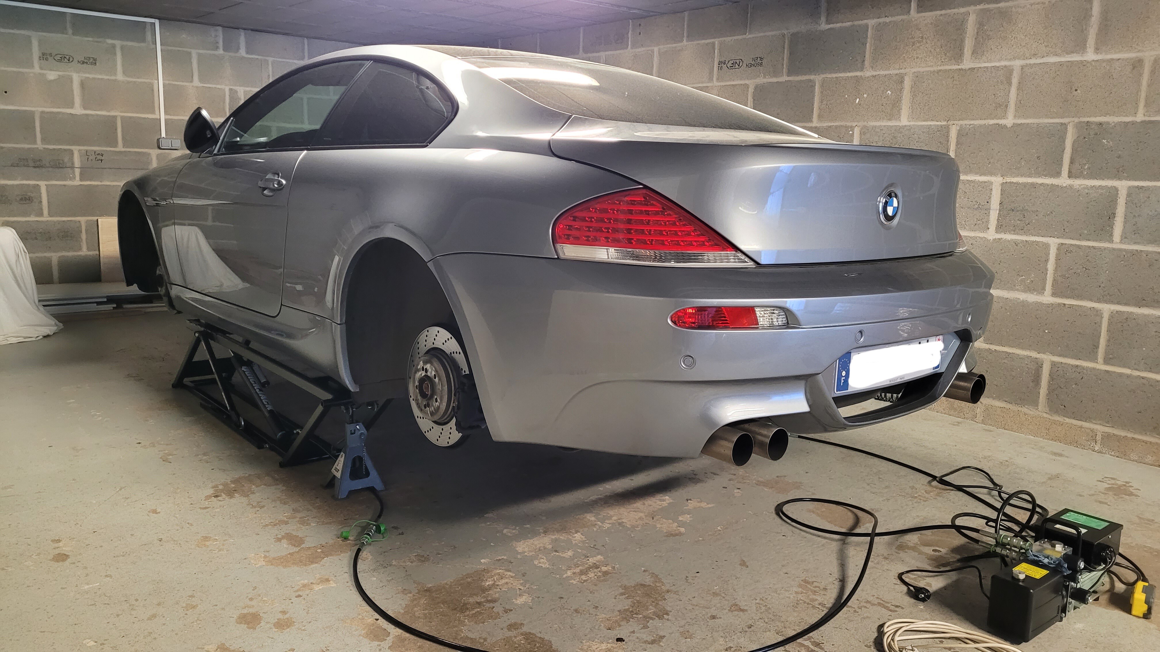

Et en prime j'ai pu testé mon nouveau jouet, un Quickjack 5000 TLX. Cela change la vie pour un bricoleur amateur comme moi.
Tu l'as acheté ou et combien si c'est pas indiscret ton QJ?
TRM shop, c'est un revendeur français à Tours. 2100 euros avec les 3L d'huile qu'il fallait et j'ai acheté un testeur de liquide de frein avec.

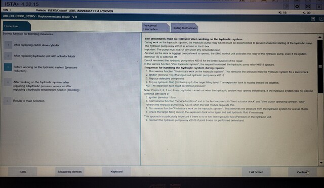

@Olive_M5_v10_IDF qui est avec moi, et a ISTA, regarde et pas grand chose de flagrant ressort. Rien d'actif. On efface, on recommence. Mais c'est comme si elle tentait de forcer pour passer la 1, tu l'entends essayer avec un bruit pas uniquement hydraulique. Elle essaie de passer la vitesse.
Si je la laisse forcer, au bout de 10 secondes elle finit par me mettre un défaut de boîte de vitesse. Je ne me rappelle plus le défaut. Je regarderai.
Moteur à l'arrêt, contact ON. On arrive à passer les vitesses 1 et 2 avec ISTA. On n'a pas tenté la 3 etc mais les vitesses passent, on entend la vitesse passée dans la boîte.
Donc je mettrais une pièce sur embrayage, ou/et mécanisme embrayage.
Un diagnostic s'impose, on est bien d'accord. Avec ISTA, je dois pouvoir tester ça mais je ne suis pas jamais allé dans la partie SMG avec, faut que je m'y penche.

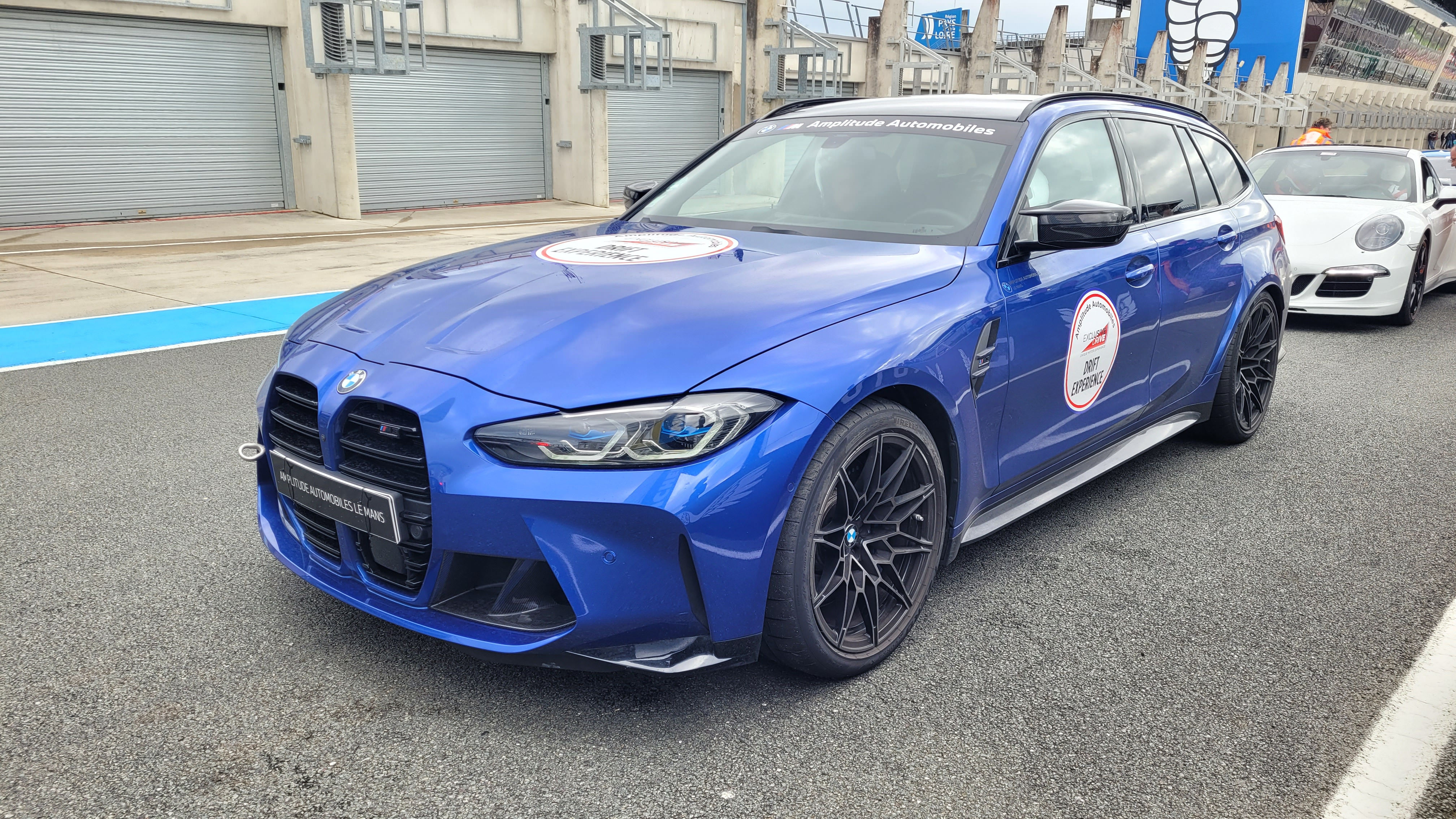

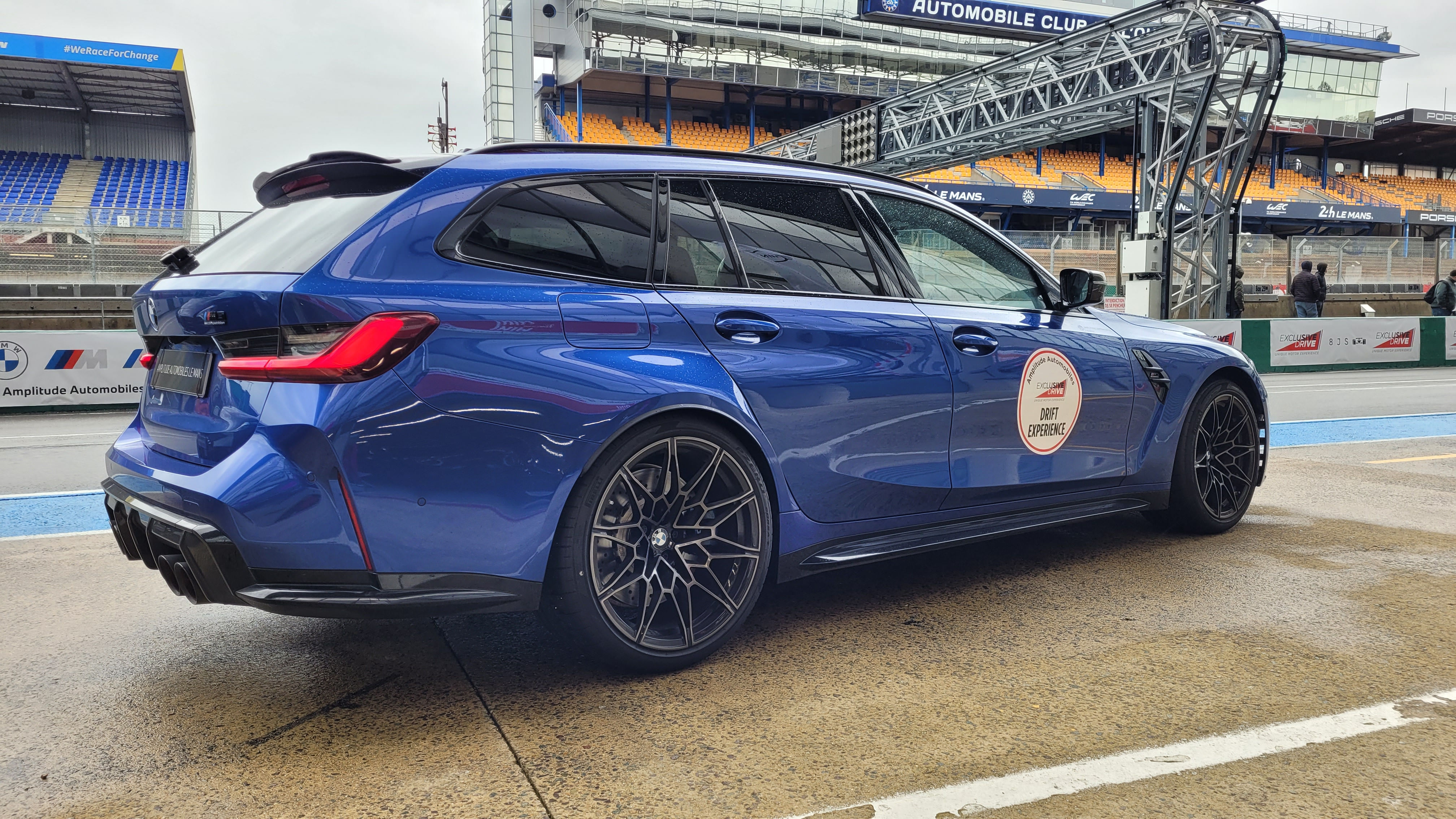

J'avais été invité par la concession BMW amplitude du Mans pour l'événement et 2 tours passager dans le véhicule de mon choix (M2 ou M3 touring). J'ai choisi le touring :
Vraiment impressionné par les performances de la voiture. Je pensais pas qu'un paquebot moderne pouvait être aussi sensationnel. 😍

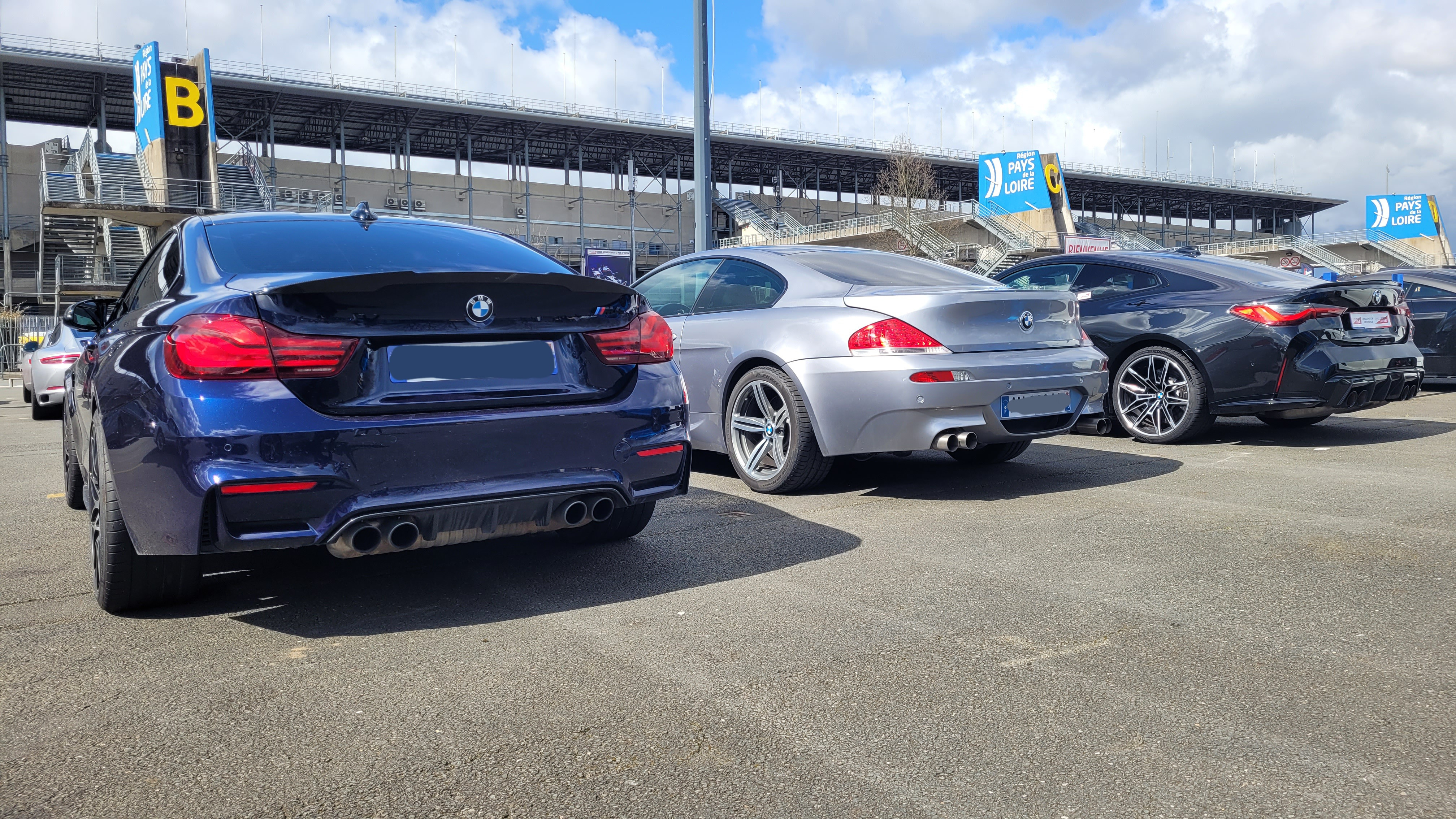

J'ai croisé quelques BMW également sympathique :

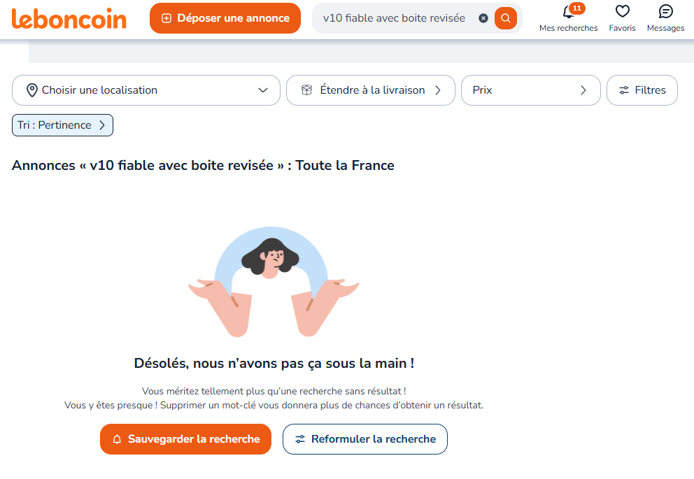

Ramène @Hs07, j'ai l'impression que les recherches le bon coin fusent depuis la sortie. Quelques critères se sont rajoutées en fin de journée par contre... "V10 fiable avec boite révisée". Malheureusement ce n'est pas un bug de le bon coin Harold 🤣 :
