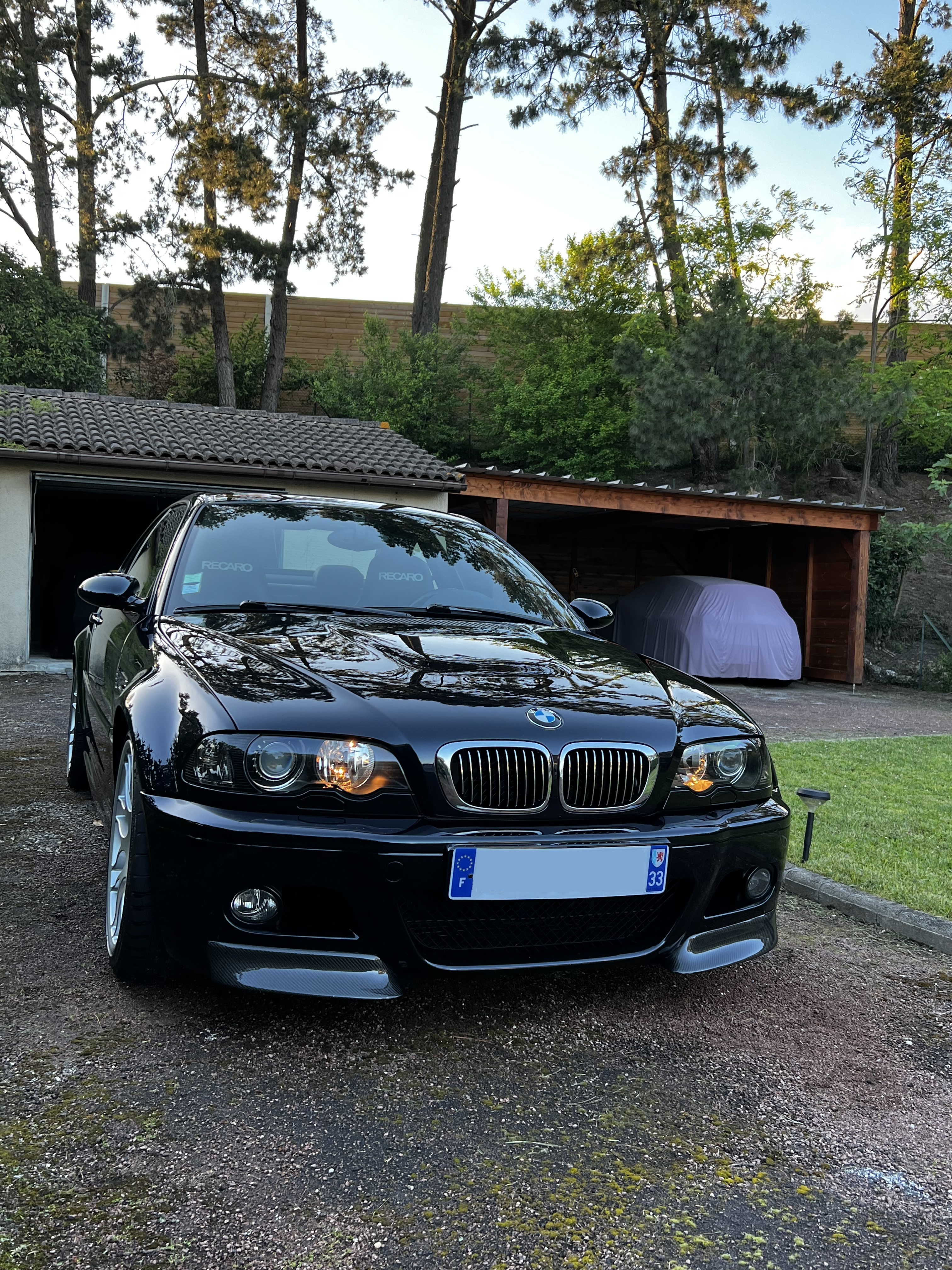

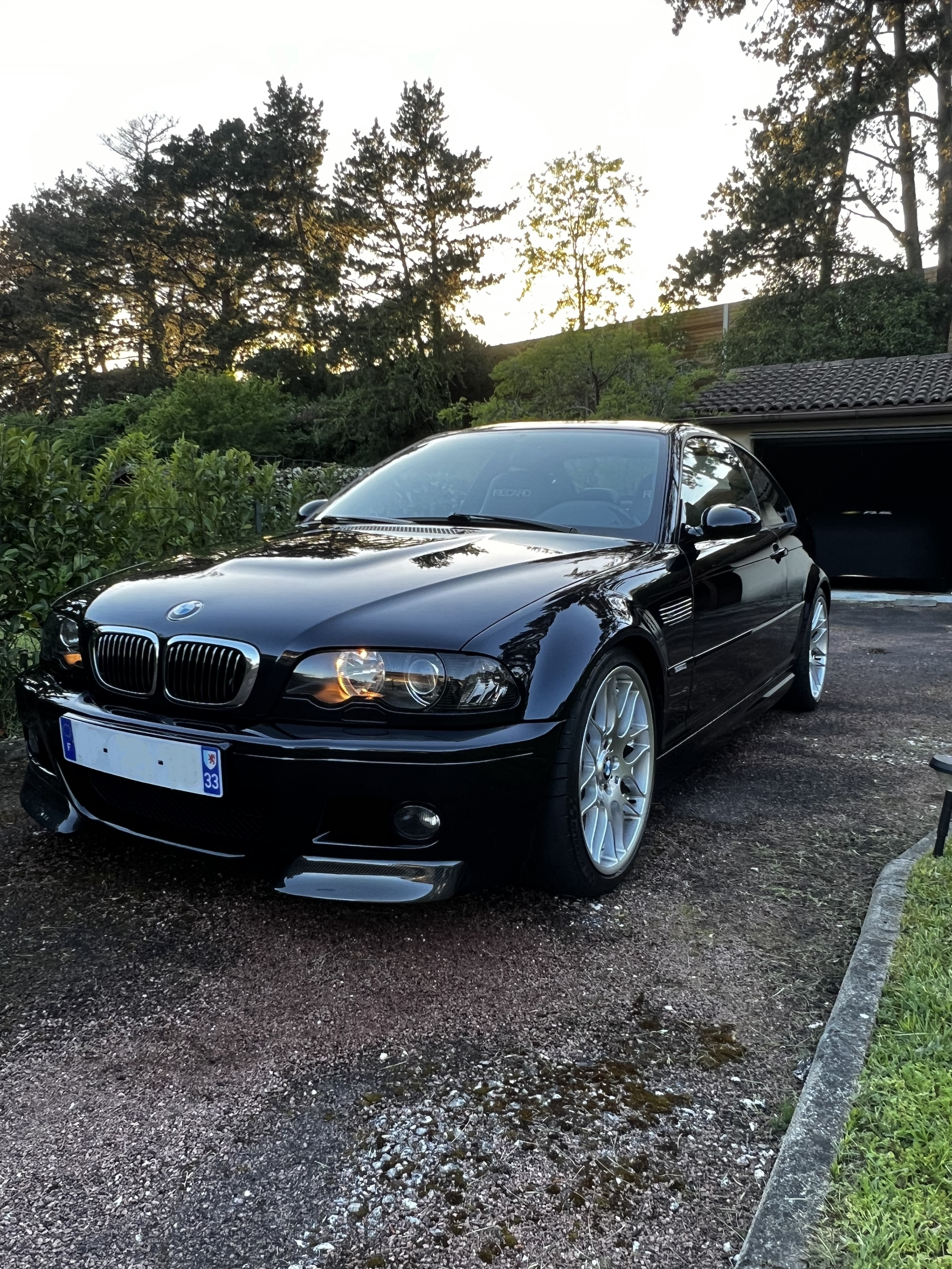

Bonjour à tous,
Inscris depuis pas mal d'années, pas trop participant (désolé) mais je lis pas mal tout de même ;)
Je me suis dit qu'il était temps de présenter cette M3 E46 qui est mienne depuis le mois de mai 2022. Ayant déjà eu quelques M diverses j'avais fait un bon break depuis 2016 et la vente de ma dernière E46.
Cette fois c'est donc une ph2 d'octobre 2003 de couleur noir carbone dénichée loin de la maison, mais qui valait le déplacement. Elle n'as pas trop de kilomètres 85000 à l'achat à eu plusieurs proprios mais qui en ont pris soin, puisque toujours bien entretenue et ayant conservé toutes les factures d'entretien au fur et à mesure point important à mes yeux lorsque j'achète une auto.
Elle a fait un passage par ici puisque elle a de jolis autocollants sur les vitres arrières du forum. Je l'ai eu avec sa malle, diffuseur et spliters CSL, des copies de jantes CSL mais au bonnes dimensions des CSL, donc avec des pneumatiques aux dimensions CSL. Elle avait des ressorts courts sur amortisseurs d'origine ce qui est un "problème" pour moi car juste en l'essayant j'ai vite compris que l'amortisseur ne travaille pas vraiment comme il faut. Mais les coussinets fraichement effectués, ainsi qu'un gros entretien et un beau suivi ont fini par me convaincre.
Je n'avais pas envie de repartir sur une couleur "foncée" comme ma précédente auto, mais je trouve que cette couleur lui va particulièrement bien et lorsque elle se trouve exposée au soleil, ce noir devient un bleu et est magnifique.
Une fois revenue à la maison, j'ai commencé par sortir le film des vitres teintées, puis j'ai cherché des amortisseurs digne de ce nom que j'ai trouvé rapidement des Bilstein pss10 accompagnés de coupelle Ground control. J'ai également remplacé les principaux silents-blocs par des power flex mauves trains, pont, berceaux, puis une bonne géométrie et des durites aviation et une bonne purge au rbf600 pour pouvoir rouler serein sur les petites routes du coin.
En même temps que le châssis, j'ai décidé de remplacer sans que ce soit hs les 2 supports moteurs et de boite de vitesse, le flector d'arbre et un joint spi de sortie de pont et les SB du silencieux arrière pour repartir sur de bonnes bases.
Après avoir lu pas mal de CR et même un ici sur une modification peu courante par chez nous, j'ai franchis le pas il y a peu sur une pédale d'embrayage Mason engineering, qui à pour vocation de réduire bien comme il faut la course de la pédale d'embrayage, et les premiers essais sont plutôt positifs en ce qui me concerne. Pour le coup ça ne se voit pas et ne rend pas l'auto plus performante, mais je trouve que cela me facilite bien la vie et permet d'être bien plus à l'aise.
Pour finir, après m'être occupé du châssis de ma belle, je vais m'occuper un peu du freinage, afin d'être encore une fois plus tranquille avec ce châssis un peu plus affuté. Je viens donc de trouver auprès d'un membre du forum des chapes d'étriers de CSL, donc je monterai les disques qui vont avec et des plaquettes type pagid jaune rs29, j'ai souvent utilisé ces  plaquettes et j'aime bien le feeling apporté.
Puis je prévois mais dans un second temps je prévois des barres stab H&R pour parfaire mon set-up.
Bon vous l'aurez compris je la kiffe ma petite M3, voici quelques images de la belle 🥰
Merci de m'avoir lu.

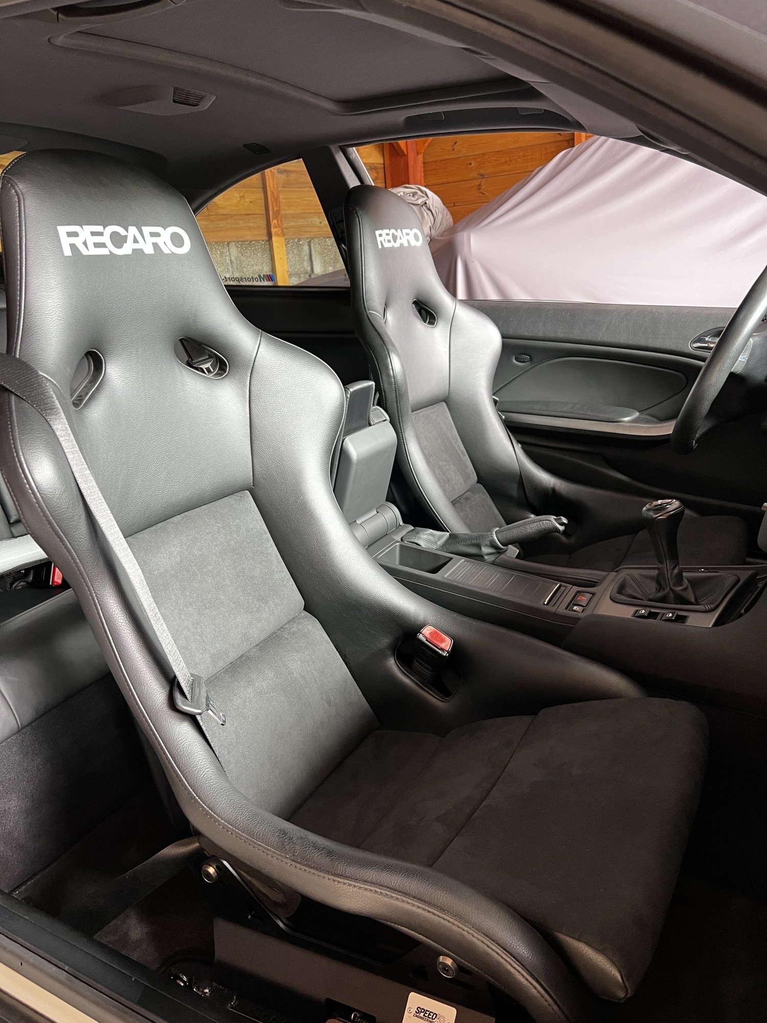

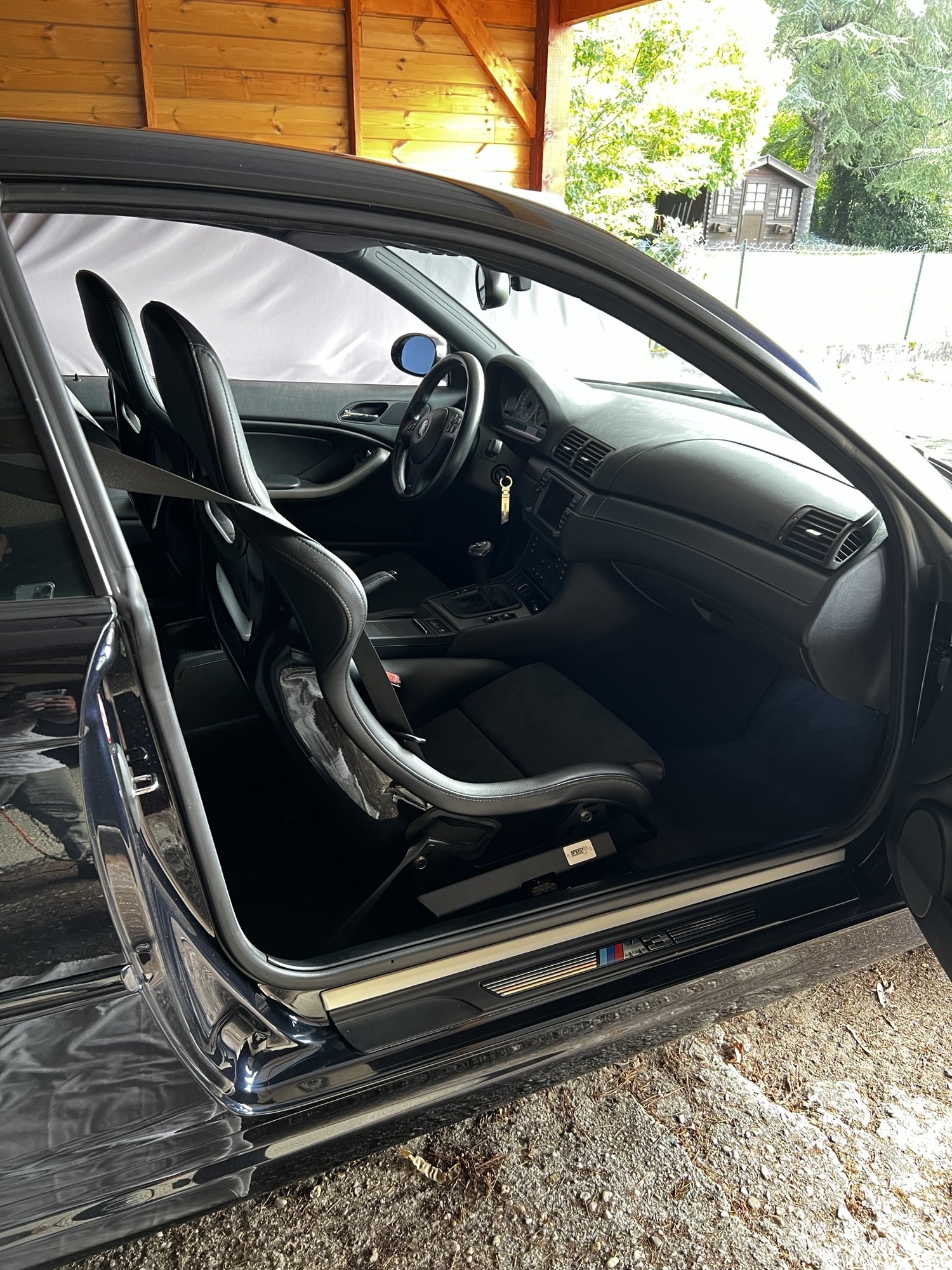

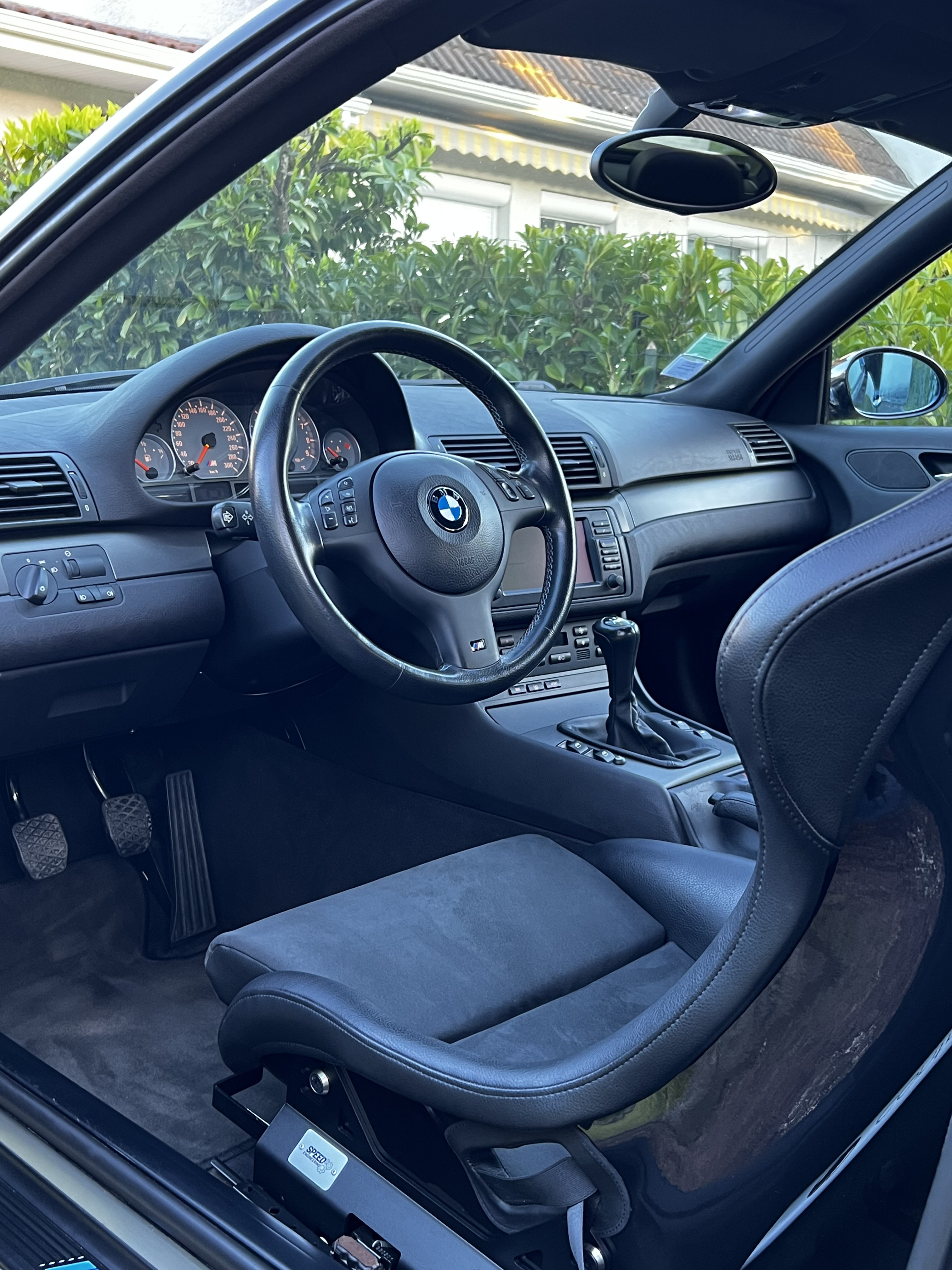

Un peu de news ici.

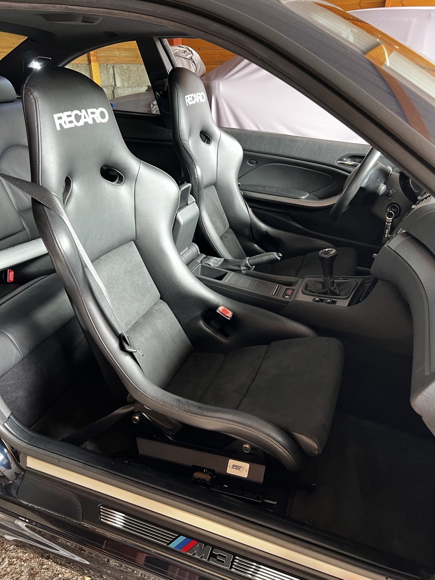

J'ai monté les disques CSL+pagid jaune rsl29 à l'avant, je suis encore d'origine à l'arrière, je monterai des disques neufs et plaquettes rsl29. La voiture à reçu aussi des barres stab H&R, la modification est sympa et donne un peu plus de rigidité à l'ensemble !
Puis cerise sur le gâteau, après avoir déniché les Recaro PP, il me fallait les bonne fixations, la Team Lupos m'a bien conseillé sur le choix de celles-ci ;) ! Donc je suis parti sur des glissières oem sur lesquelles on fixe des équerres speed engineering. C'est facile à installer, on est bien en face du volant et pédales, et ça c'est cool.
Bon maintenant que c'est dedans c'est juste une tuerie !!!
comment_1141297
Canon le résultat avec ces baquets, bravo.
Je vois que tu as passé le pretensionneur dans le baquets, il ne te derange pas au niveau de la hanche quand tu es assis ? Je le trouve un poile trop long. Perso je l'ai laissé à côté du baquets mais c'est pas optimal car l'espace entre la console et le siege est pas suffisant, du coup ça frotte la console centrale.
Content du l'upgrade freinage avec ton combo disque csl + rsl29 ?
comment_1141303
Oui je ne voulais pas le laisser frotter contre la console, il faut faire attention à l'entrée dans la voiture il peut gêner un peu une fois assis, pas du tout ;) C'était juste LA modification que je voulais faire sur la M 😍
Pour les freins franchement c'est super, simplement ces plaquettes lorsque pas trop sollicitées genre un peu de ville ou freinage léger font du bruit, il suffit de taper un peu dedans et ça arrête de couiner. Surtout on a un joli mordant tout en gardant l'aspect d'origine, je l'avais déjà fait sur ma précédente E46.
Après je ne roule que sur petite route ou route dep, pas de circuit... Est-ce que cela ferait autant le taf en usage circuit je ne peux pas te dire ;)

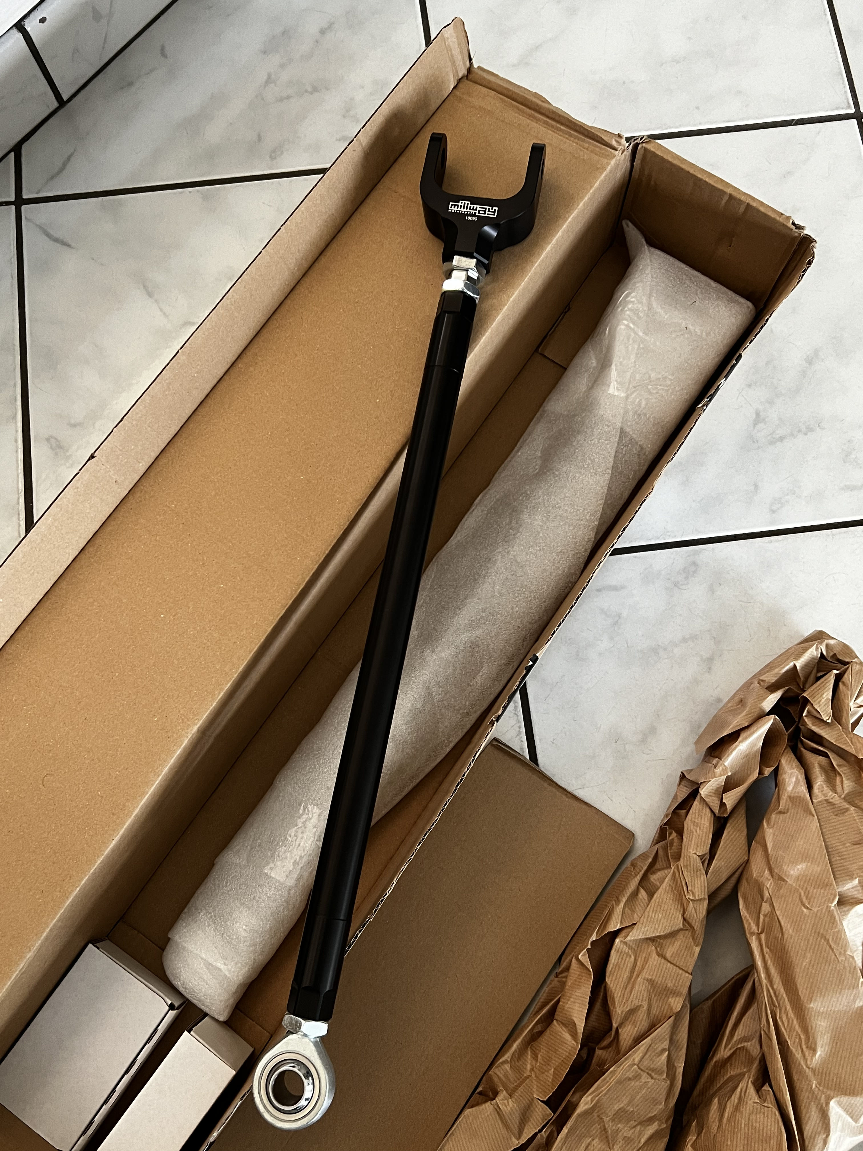

En marge de ça, j'avais acheté il y a quelques temps des tirants de bras qu'il fallait installer, et comme cela ne se monte pas tout seul j'ai profité de la révision pour le faire faire...
La géo à été un peu revue pour l'arrière, on sent de suite un arrière plus rigide par rapports aux anciens, surement en raison du passage à d'anciens silents- blocs vers des rotules. J'espère que leur usure ne sera pas trop prématuré.

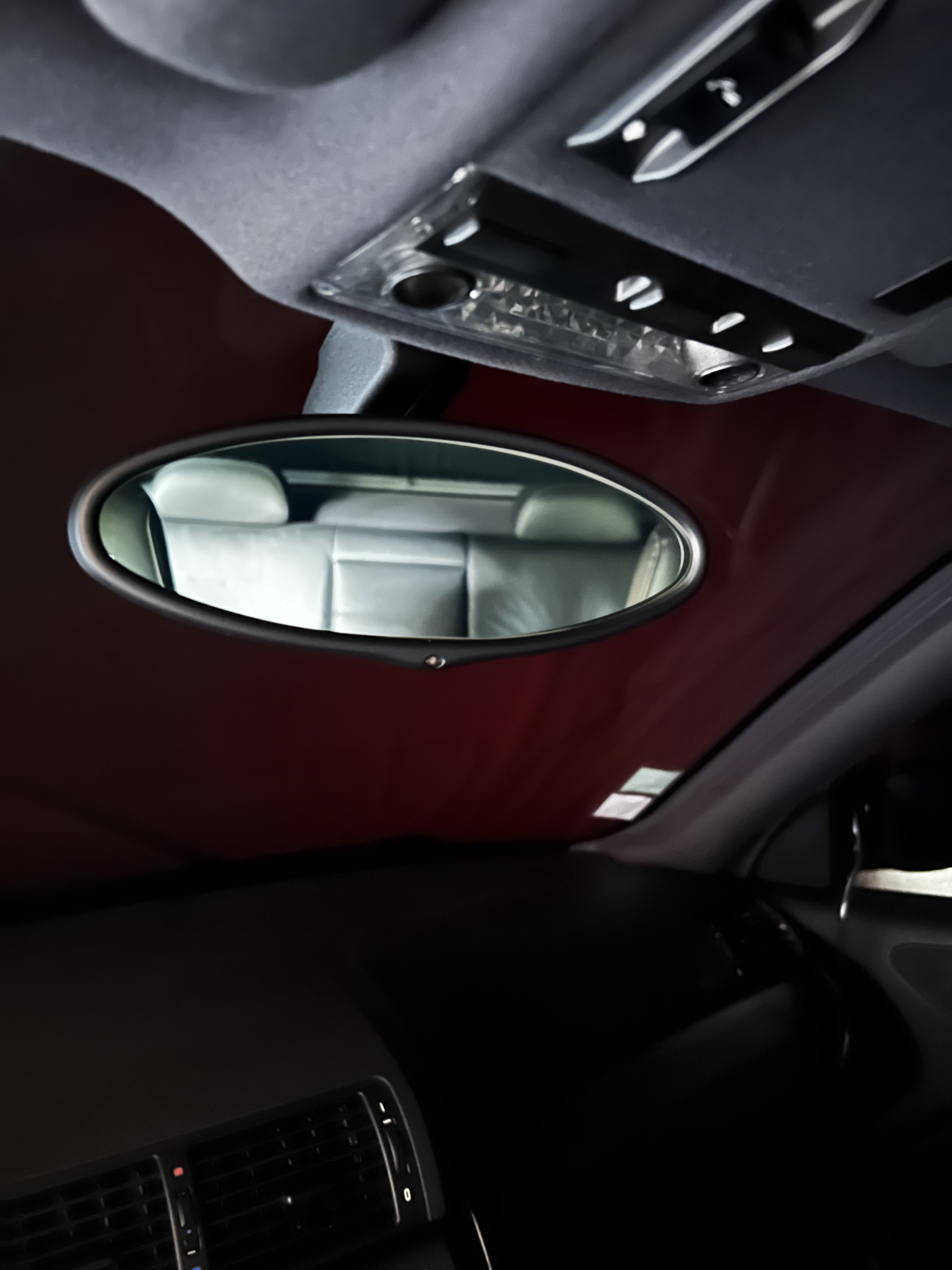

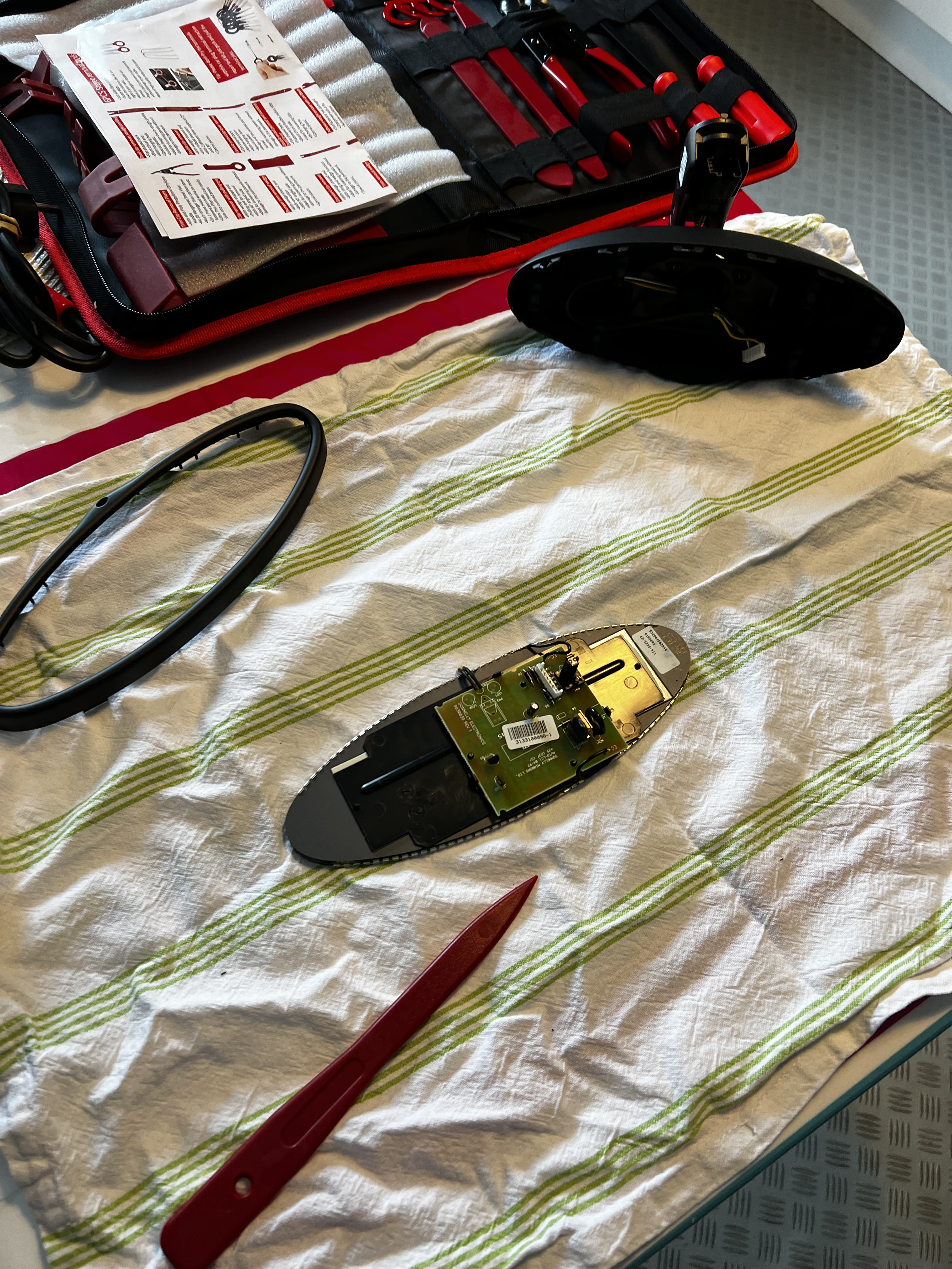

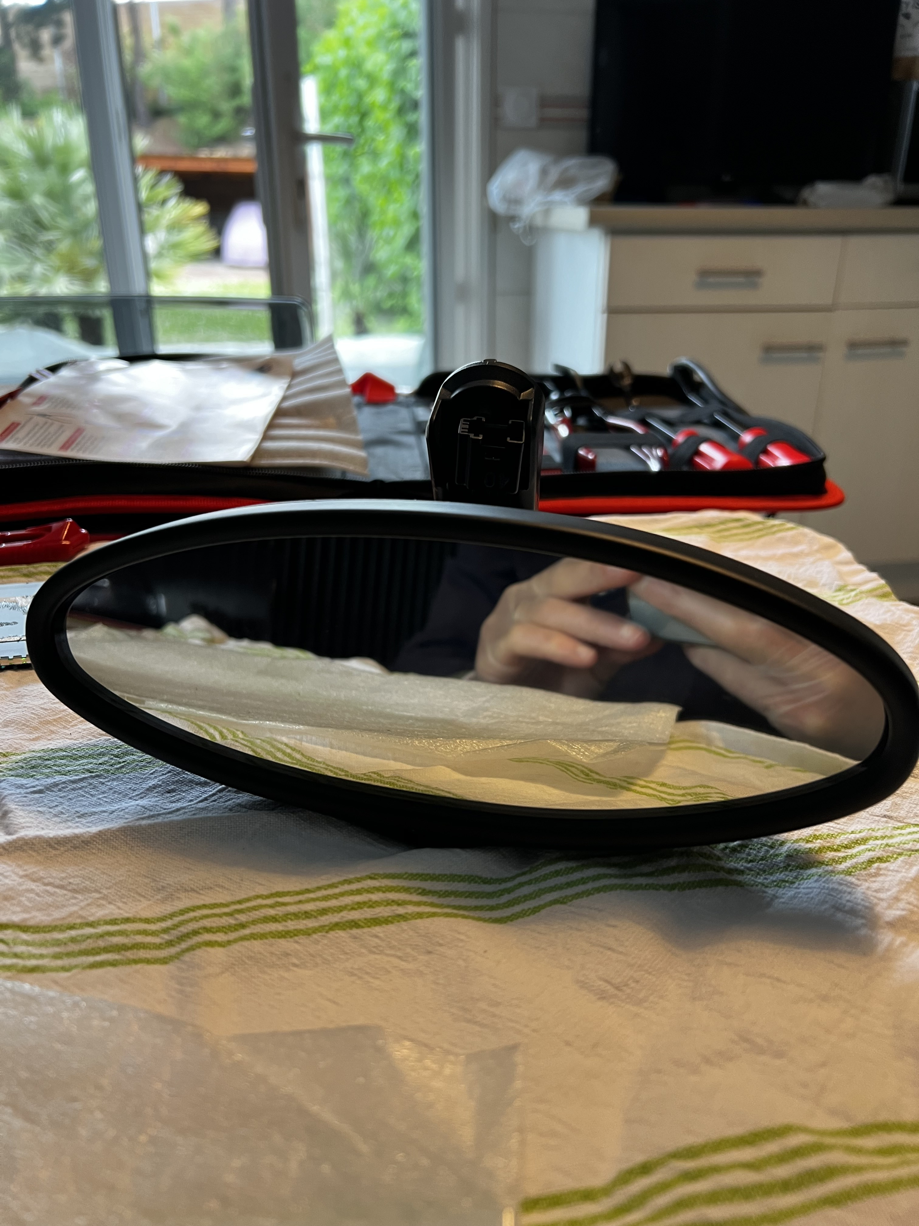

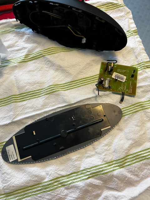

En suite j'avais ce miroir central, à 3/4 noir par le liquide contenu à l'intérieur, j'avais envie de régler ça depuis un bon moment, donc je me suis intéressé à la chose puis j'ai commandé chez Mirror John une glace de remplacement et je m'y suis collé 😄 Bon ce n'est pas très compliqué à remplacer et franchement c'est vraiment sympa une fois fait !!
J'avais en tête aussi de remplacer les clignotants noir Depo par des origines, parfois je me disait laisse les tel que puis non en fait ce serait bien en blanc... donc aller une petite commande de clignos blancs et en même temps des caches anti brouillards neufs aussi ça ne fera pas de mal...
la suite au prochain épisode ;)

comment_1173685
Oui c'est ce que je vois, du coup j'ai fait en même temps le rétro de mon pote 😄 qui en avait bien besoin aussi
Indispensable un jour ou l'autre de remplacer ce foutu miroir ,la solution mirror john étant un excellent choix et assez simple pour son installation 👍
Bon choix également de revenir à l'origine sur tes clignotants,ça casse un peu la couleur noire de ton véhicule,c'est top👌
