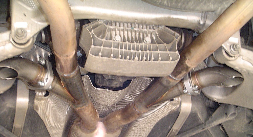

il y a une heure, Olive_M5_v10_IDF a dit :

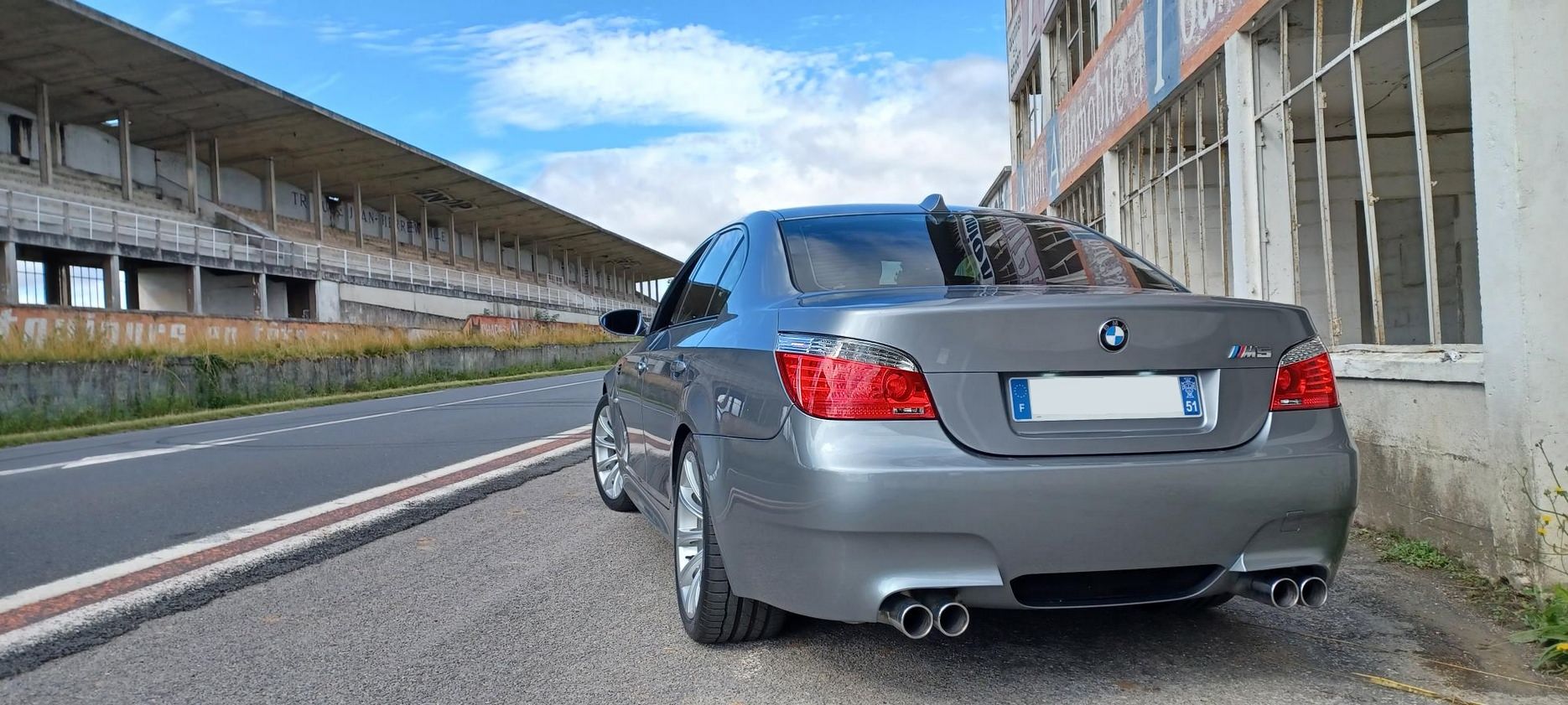

Tu as un système de valves sur les echappements?
Oui j'ai acheté le véhicule ainsi.
Les américains appellent cela un "cut-out", en gros tu libères les gaz d'échappement avant les silencieux en réalisant une découpe de la ligne et en installant le système.
Voici une photo trouvée sur le net :
Je trouve ça intéressant car des échappements sport restent trop discrets, les lignes entières sont très chères, et les suppressions de silencieux le son est beau mais définitif.
Les valves c'est un bon compromis selon moi car c'est une modification légère, le son valve ouverte est top, bien moins cher qu'une ligne, et surtout possibilité de fermer avec un son d'origine dès qu'on le souhaite.
Pour ma part, l'idée est bonne mais la réalisation moins. En effet je n'ai qu'une valve côté droit, et les soudures ne sont pas top, je me tâte à en installer une seconde et remettre tout au propre après l'été.

Ah oui je vois ! Je crois que Will a fait ce système également mais avait un soucis de valves qui ne se fermaient pas totalement.
pas de danger a ce que les gaz d echappement soient evacues sous la caisse par contre? Quand on voit la chaleur dans le coffre d’origine déjà?
Le 23/07/2023 à 12:08, Olive_M5_v10_IDF a dit :

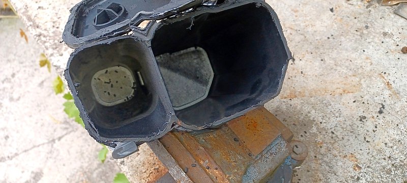

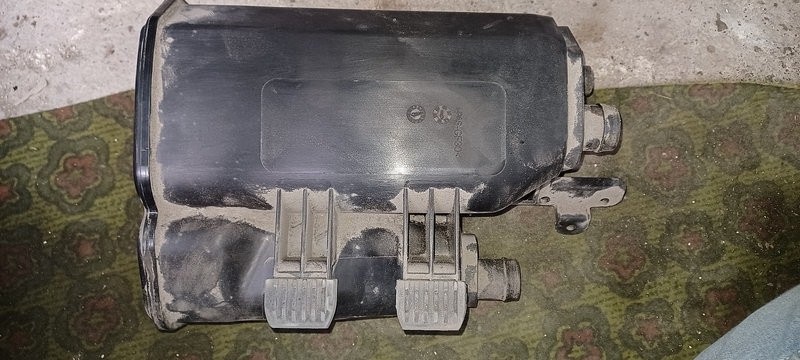

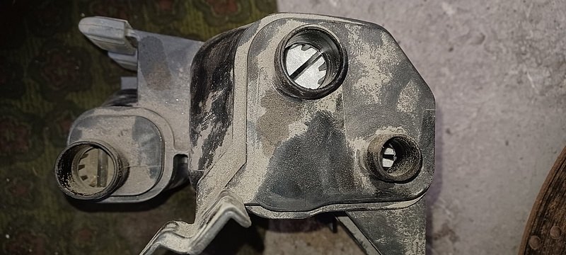

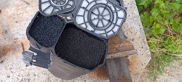

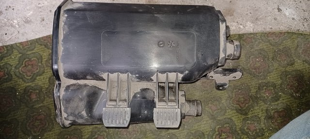

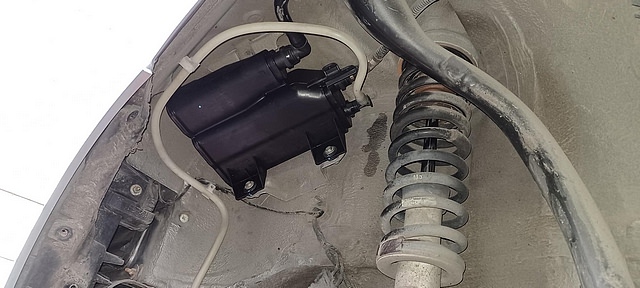

Comme je l'ai indiqué en page précédente, j'avais un ralenti un peu irrégulier lors de ralentis prolongés, je pensais que cela venait du régulateur d'alternateur, en vain.
Après avoir cherché longuement sur la toile, j'ai vu que le filtre à charbon actif de recyclage des gaz provenant du réservoir de carburant pouvait entrainer ce type de symptômes.
Qu'à cela ne tienne, démontage de ce dernier caché derrière le passage de roue arrière droit :
La date de fabrication indique qu'il est bien d'origine, par curiosité j'ai entamé une dissection :
La théorie est que les filtres finissent par s'obstruer et cela entraine un excès de vide dans le réservoir que la pompe à carburant n'arrive pas à contrecarrer au ralenti.
En tout cas avec le neuf plus de soucis 👍
Ref OEM : 16137162350 environ 120€
A+

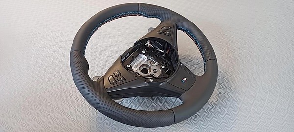

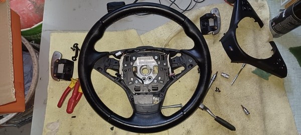

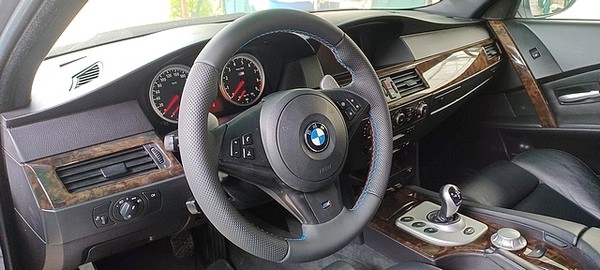

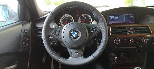

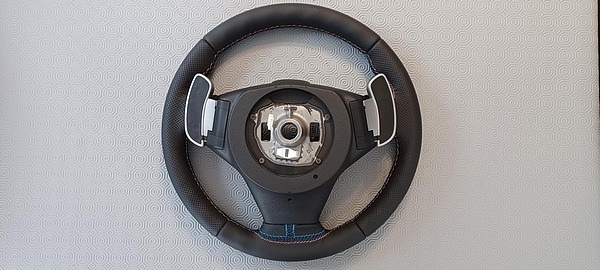

Bonjour à tous et bon dimanche,
Je vous partage une nouvelle modification à l'intérieur de la M5.
En effet, mon volant est usé par endroits comme on peut le voir sur la photo ci-dessous, malgré un bon nettoyage la couleur des coutures M est à peine perceptible et à certains endroits le cuir est râpé ce qui est assez désagréable visuellement.
Décision est prise de le réfectionner, une première pour moi. Je n'ai pas cette compétence et m’adresse naturellement à un ami du lycée qui tient une boite bien connue de réfection de volants. Seulement voilà, victime de son succès il n’aura pas le temps de s’en occuper avant début août. Je me rabat sur une autre option, à savoir une boite en Allemagne évoquée par le célèbre youtubeur M539 restorations lors de la remise en état de son Alpina B7.
Nous sommes fin Juin et la deadline c’est fin Juillet cause départ début Août, je contacte la société par WhatsApp, la personne est pas super bavarde, les premiers échanges n’inspirent pas confiance, il y a un site vitrine sur le net mais pas très alimenté. Il m’annonce un délai de 7-10 jours pour ce travail, allez je me lance à chaque fois que je prends des risques de ce genre c’est toujours payant alors allons-y je démonte et envoi mon volant le 03/07.
Les choses se gâtent lorsque le 6/07 le volant est livré à destination, seulement le destinataire m’indique ne pas l’avoir reçu, j’insiste et lui envoi les preuves mais rien soi-disant de son côté, pareil le lendemain... 🤔
Je balise un peu durant le week-end, arnaque ? Colis perdu ? Vol ? Toutes les idées me passent par la tête.. Pour couronner le tout je remarque qu’à la même adresse une autre société de pièces tuning est présente et extrêmement mal notée… une seule chose me rassure c’est que le vendeur répond à mes messages, à son rythme. 😬
Le lundi 10/07 je le relance avec un soupçon de menaces, et là il me crache le morceau, les volants sont par la suite envoyés en Pologne et le gars ne passe qu’une fois par semaine au bureau de poste les récupérer. Le colis serait donc en attente au bureau de poste. Je ne le lâche pas et le lendemain 11/07 il m’annonce avoir le volant mais pas de photo pour le confirmer.
Bon je prends mon mal en patience et reste positif, après tout il ne répondrait plus en cas d'arnaque, je laisse couler la semaine en checkant les annonces au cas où et je découvre qu’un volant complet d’occasion de M5 vaut une petite fortune. 😯
Lundi 17/07 je renvoi un message pour demander des nouvelles (pas bavard je vous dis le mec) et là il m’envoie une facture. Ah c’est déjà un premier pas, mais cette dernière est truffée de fautes, volant E36 en description par exemple, dans quel bazar je me suis mis. 😑
Le 19/07 énième relance et là il m’envoi une photo qui me parle tout de suite, oui c’est bien mon volant ! Ouf je suis presque rassuré, s’en suit le paiement par virement express et il finit par l’envoyer en standard le 24/07 avec une preuve de dépôt que je dois à nouveau réclamer.

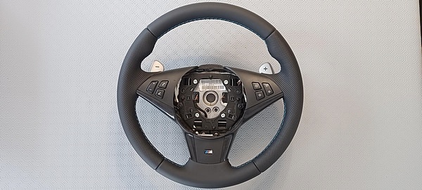

Nous sommes vendredi 28/07 soit the deadline et je reçois une notification de la poste comme quoi je vais recevoir mon colis. Alléluia presque 1 mois après envoi il est enfin là, livré dans sa housse ! 🙂
Comme vous pouvez le voir, j’ai demandé du cuir perforé sur les côtés et cuir lisse pour le reste comme sur mon E90 pack M. J’ai également retiré le revêtement soft touch sur une partie de l’insert comme sur mes précédentes E60, ce qui laisse apparaître une sorte de piano black assez sympa.
J’adore le rembourrage, le grip que le cuir perforé apporte, son aspect mat, les couleurs vives des coutures M retrouvées et l’odeur du cuir neuf. 🥰
En dehors de la communication désastreuse avec le vendeur je suis super satisfait de la qualité du travail, et plus généralement de cette modification relativement peu onéreuse au regard du plaisir que cela procure à chaque fois que l’on s’installe à bord.
 A+
Modifié par ssilver.3

Tendu mais ça valait le coup, il est superbe 👍
Il y a 3 heures, M3POWER321 a dit :
Merci, oui c'est du bon travail, seul inconvénient la couleur du cuir n'est pas aussi noir que l'origine mais ca me plaît ainsi et je pense qu'avec l'usure il va s'assombrir un peu.
J'ai joué avec le feu, j'aurai pu reporter ça à plus tard mais après avoir autant bosser sur cette auto j'avais envie que tout soit clean pour parcourir quelques milliers de kilomètres à son bord cet été 👍
Je ne fait pas de pub pour cette société qui fait toutes marques de volant, en revanche pour les têtes brûlées qui seraient intéressées je peux répondre par MP 📨

et pour le ralenti cest cool ! Pour ton filtre a charbon actif quand tu ouvrais ton bouchon d essence tu avais und aspiration ??
si oui alors il était colmaté sinon il était encore bon. J ai changé le miens en preventif et on a foutu mon ancien sur une auto ou le filtre etait bien bien colmaté et plus de pb pour l autre.
Il y a 2 heures, Babass a dit :
Le volant est beau mais je tenterai pas 😂
Oui si c'était à réitérer j'enverrai le volant en France, le prix est pas beaucoup plus élevé.
J'ai déjà eu un bruit d'aspiration mais léger, le filtre était peut être encore bon mais vu qu'il était d'origine.. j'ai vu des cas où le réservoir était carrément déformé 😯
Quel étaient les symptômes de l'autre, ralenti également ?
Il y a 8 heures, ssilver.3 a dit :
Nope défaut de pression carburant, MAIS quand il ouvrait le bouchon ... tu risquais de te faire happer la main 🤪
Plus sérieusement une immense aspiration tu la ressentais en mettant la main pas loin, on a pas regarder son réservoir mais il devait être ... déformé...
Tu donneras ton contact en France pour le volant STP.

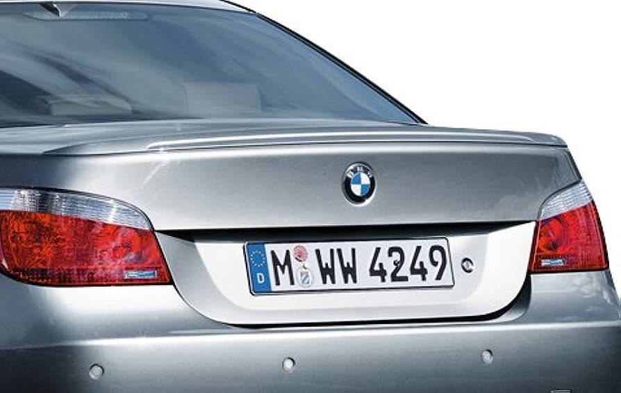

Pour ma part j'étais sur le point de commander le spoiler ou becquet de la malle. En effet celui d'origine a été retiré pour un carbone puis à nouveau retiré lorsque la voiture m'a été vendue (avec quelques impacts d'ailleurs 😬).
Voici ce que ça donne d'origine :
Mais après réflexion je trouve que cela "alourdit" partie arrière, qu'en pensez-vous, moi je la trouve plus élégante sans :
J'avoue qu'elle est très belle comme ça. Un bel exemplaire classe dans cette config. ;)
Perso je laisserai comme ca, le coffre fait déjà un pseudo becquet qui lui va bien.
Sur E46 ca donnait un coté "sportif" en plus car coffre plat mais la tu as déjà un arrondi.
Il y a 4 heures, Slysio a dit :
il y a une heure, Babass a dit :

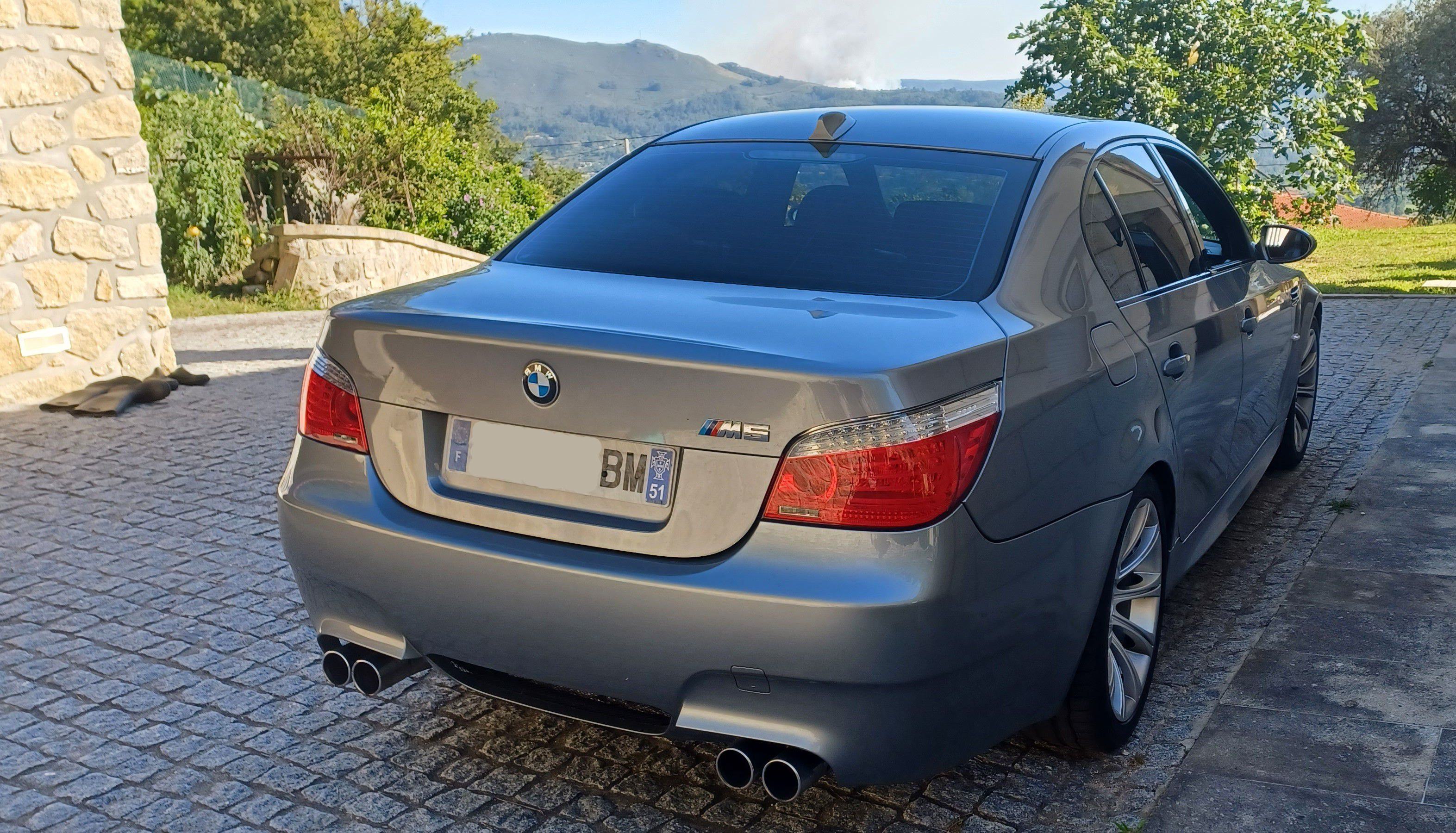

Vous avez raison, je vais plutôt allouer cette dépense pour faire rattraper les impacts voir repeindre la malle.
Le 02/08/2023 à 15:18, ssilver.3 a dit :
Yes, pas d´aileron, mais faire l´esthétique.
