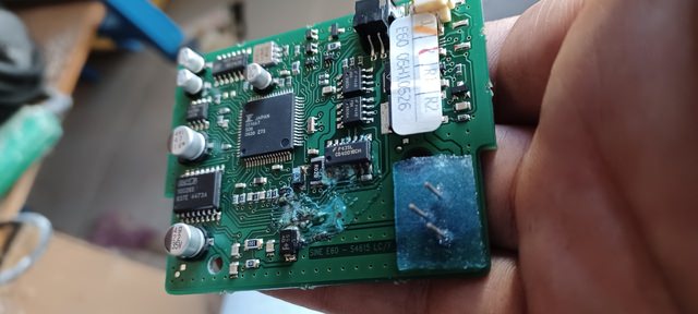

J'ai connu une petite mésaventure avec la M5. L'alarme s'est déclenchée à plusieurs reprises en pleine nuit.
Dormant dans le garage et sans intrusion il y avait clairement un soucis.
Je découvre que la sirène dont j'ai remplacé les piles précédemment joue également le rôle de capteur de mouvements. Lorsque je consulte ISTA les valeurs sont farfelues et bougent sans cesse. Je tiens peut-être le coupable.
Démontage donc du parechoc pour aller voir ce qui s'y passe.
Premier diagnostic je pense avoir mal repositionné le joint du bloc sirène et pas assez resserré les vis (trop rouillées) car il y avait de la présence d'humidité à l'intérieur et sur le circuit imprimé.
Malgré un nettoyage le module ne repond plus, je vais donc racheter une sirène d'occasion en espérant que cela règlera le soucis.

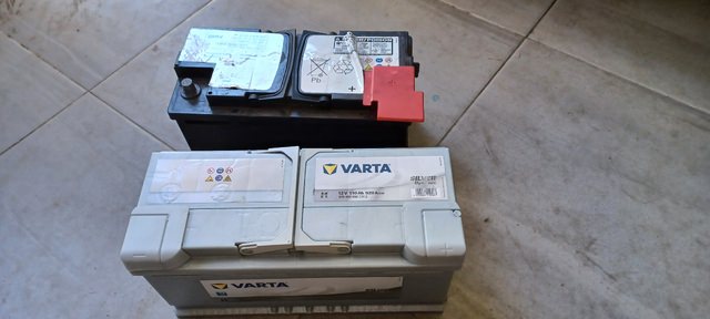

Comme j'ai également eu plusieurs fois le message "batterie déchargée" je me suis intéressé à cette dernière. Je n'ai pas été déçu, batterie d'origine ! 18 ans la mémère. 😅
Je l'ai remplacée par une Varta de plus grande capacité (110ah) qui tient pile poil dans le compartiment batterie.
Je découvre que la sirène dont j'ai remplacé les piles joue également le rôle de capteur d'inclinaison horizontal/vertical. Lorsque je consulte ISTA les valeurs sont farfelues et bougent sans cesse. Je tiens peut-être le coupable.
Premier diagnostic je pense avoir mal repositionné le joint du bloc sirène et pas assez resserrer les vis (trop rouillées) car il y avait de la présence d'humidité à l'intérieur et sur le circuit imprimé.
Malgré un nettoyage le module ne repond plus, je vais donc racheter une sirène d'occasion en espérant que cela règle le soucis.

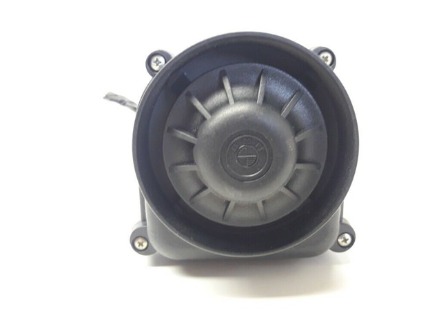

Pas tout à fait, la sirène appelée module "SINE" ressemble à ça :
À l'intérieur il y a le circuit imprimé que l'on voit sur mon message précédent.
Parmi les composants il y a un capteur qui surveille le mouvement horizontal (longitudinal X et latéral Y) et si besoin un microprocesseur envoi l'information au module "DWA" qui déclenche l'alarme (warning, klaxon, sirène).
Dans mon cas l'historique des déclenchements d'alarme dans ISTA m'indique des anomalies dans les mouvements X et Y. Donc c'est bien le bloc sirène "SINE" qui déclenchait l'alarme à cause du théorique mouvement du véhicule et non pas un contacteur de porte défectueux par exemple.
Le module "SINE" ne repond plus au diagnostic, après avoir vérifié le câblage et la prise je pense donc qu'un composant a grillé avec la présence de l'eau, réponse lorsque la pièce sera remplacée.

De retour de vacances, arrivé ce matin après 1700km et malgré la fatigue je n'ai pas pu m'empêcher d'ouvrir 2 colis qui m'attendaient. A savoir la fameuse sirène et un kit réparation pour le support des cuisses du siège passager.
D’abord la sirène que j'ai trouvé d'occasion pour environ 20€, je l'ai choisie par rapport à l'aspect des vis, et celle-ci est comme neuve.
Je l'ai tout de même ouverte pour rebasculer les piles neuves, j'ai bien fait car celles présentes avaient un bon voltage mais étaient oxydées/rouillées.
Démontage à nouveau du parechoc et bingo ! Le diagnostic était le bon, l'eau s'est infiltrée dans l'ancienne sirène et a fait griller un composant.
Cette fois les valeurs de positions sont cohérentes et ne bougent pas 👍
