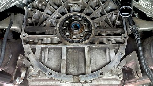

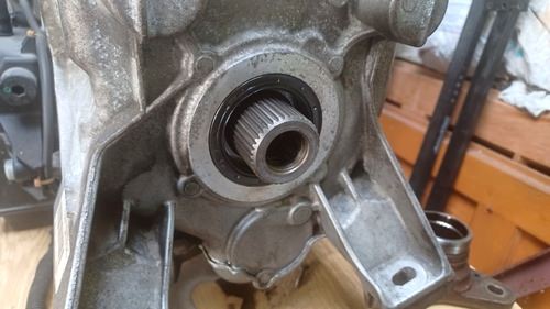

L'opération continue, j'ai reçu le nécessaire pour le remontage 👍
Le joint de vilebrequin également, c'était bien l'origine de l'huile retrouvée dans le carter de boite ( et peut être du coup les traces sur le VM ? ) :
Je vois que tu as changé tes joints qui fuyaient. Les miens ne fuient pas, j'hésite à le faire.
Tu avais fait comment pour les sortir ? et pour les remettre ? je pensais prendre une douille en tapotant légèrement pour la remise en place mais je prends tout conseil. 😄
Il y a 21 heures, Slysio a dit :
J'ai tendance à dire, si cela ne fuit pas on ne touche pas.
Si tu veux vraiment le faire j'ai tout simplement placer une vis sur les joints pour le retrait, et utilisé un tube PVC à la bonne dimension pour les insérer.
