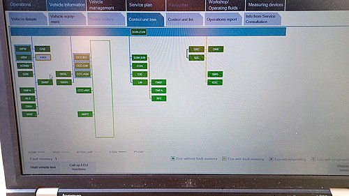

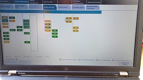

Bonjour à tous,
Après quelques jours à m'occuper de l'E90 de madame je peux me consacrer à la M5 !

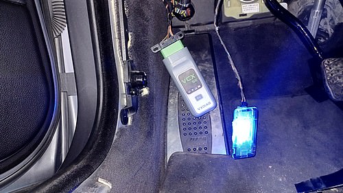

Déjà première frayeur impossible de communiquer avec la prise OBD, on dirait que quelque chose empêchait le branchement correct. Du coup démontage de la prise pour y voir de plus près et je constate qu'un pin femelle était mal en point, déjà une première "panne" de résolue. 🙂

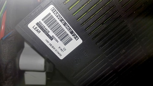

Au passage je remarque que la voiture est équipée d'un module d'éclairage LM1, je vais donc si j'ai bien compris devoir en acheter un LM2 si je souhaite passer en phares/feux LCI à l'avenir ? 😔
Je lance donc un premier diag dont il en ressortira 34 erreurs, puis après effacement des défauts 1 seul sur le module IHKA capteur AUC à remplacer donc.

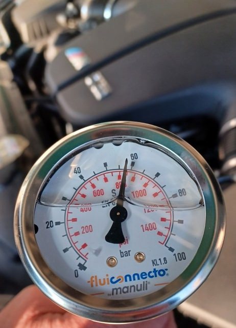

Enfin j'ai testé la pression vanos, verdict fâcheux :
Il me semble qu'on doit être à 70bars minimum ?
Modifié par ssilver.3
Je vois 60 bars à la grosse. C'était au ralenti ou à 4000 trs/min ?
Edit : est ce que tu as fait une purge Vanos après avoir mis ta durite pour mesure la pression ?

Il y a 2 heures, Slysio a dit :
Au ralenti, à 5000 trs c'était autour de 80 bars.
J'ai pensé à la purge des vanos mais je ne l'ai pas réalisée par manque de temps mais aussi parce que je prévois de faire les coussinets et donc la durite HP dans un premier temps.
Ce test était plus de la curiosité qu'autre chose, je contrôlerai plus tard.
60 bars cest pas mal surtout que tu as 80 bars dans les tours.
Si tu cousscouss et que tu fais la durite fait un air sous eaux avec lancienne voir si ya fouite ou pas.
mais ca peut attendre si tu es pas pressé pour les coussinets
Par contre purge si tu la roule !

Comme l'a dit @Babass 60 bars au ralenti, surtout sans purge après avoir mis ta durite, c'est ce que recommande BMW sous ISTA en limite mini. Une autre préconisation qu'on avait vu avec @wiloskillc'est que la pression n'est pas censée chuter brutalement pendant 10 secondes après arrêt moteur.
La mienne par exemple chute instantanément après coupure moteur.
