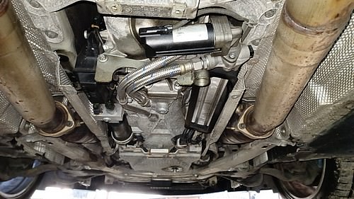

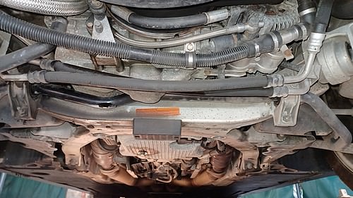

Vue avant

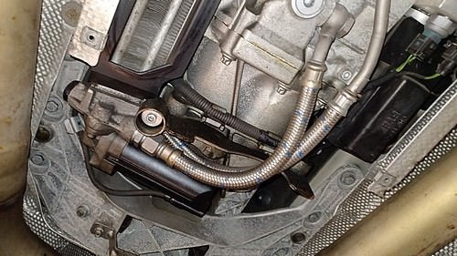

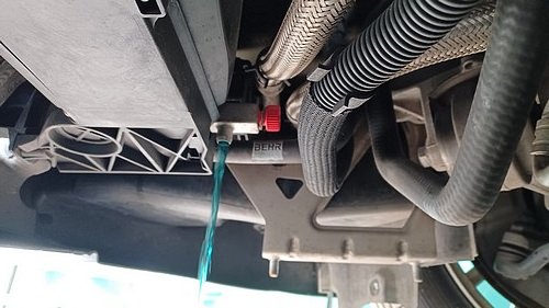

Vue suintement
Vue arrière

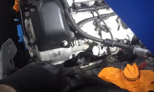

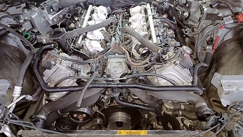

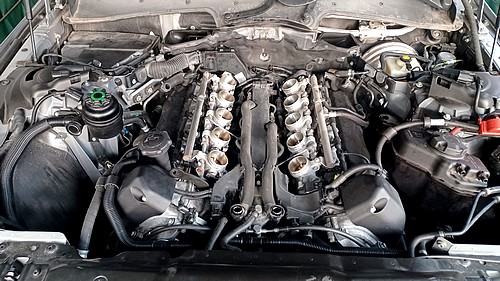

Bon j'ai un peu avancé sur la partie supérieure :
J'ai un peu ramé pour la dépose du plenum vu qu'il s'agissait d'une première, j'ai l'impression qu'il n'a jamais été déposé 🙄

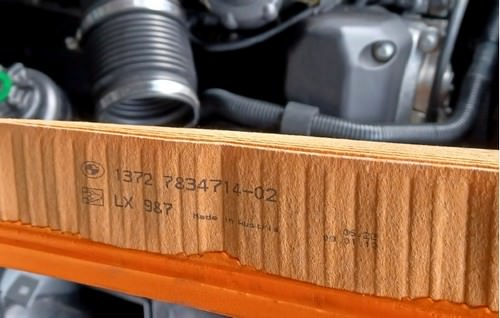

Filtres à air de 2013 😬

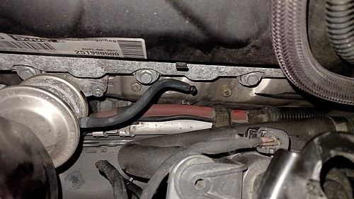

Et enfin le tube qui repart de la soupape d'air secondaire est sectionné devenu cassant comme du verre, et cela des deux côtés de la voiture. Est-ce les tubes de dépression qui ouvrent les valves d'échappement ? 🤔

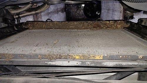

Déjà au retrait du ventilateur et radiateur je découvre un impressionnant amas de feuilles, sable, bestioles en tout genres.
Il m'a fallu un temps fou pour tout nettoyer :

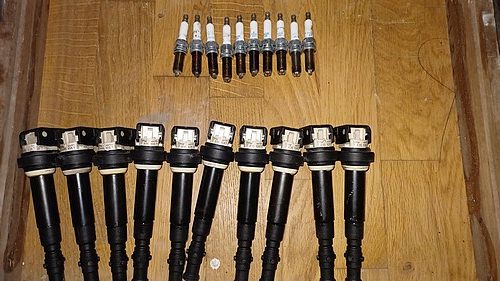

Retrait des bobines qui sont toutes d'origine, les bougies sont bien brunes aucune différence notable sur les 10 :

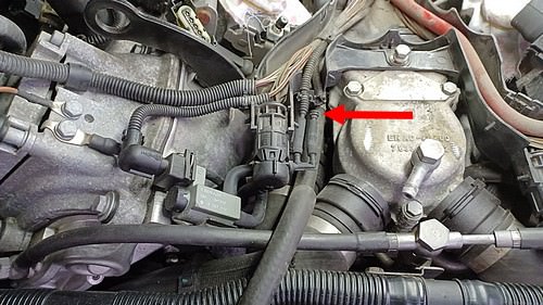

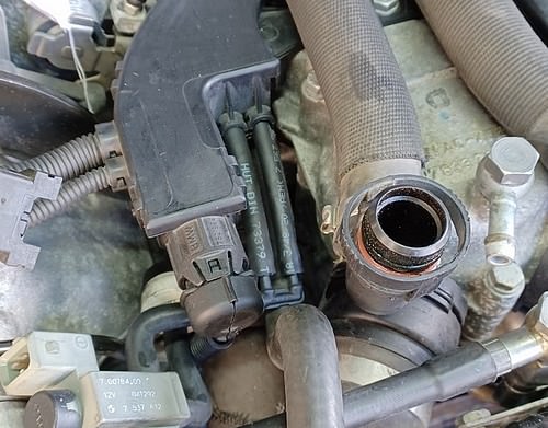

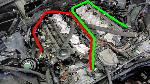

Enfin j'ai eu le fin mot de l'histoire pour mes tubes sectionnés aux sorties des clapets d'airs secondaires.
Pour cela il a fallu ouvrir le couvercle du faisceau principal qui comporte 32 clips avec parfois un accès discutable 😬
Les tubes partent donc de cette soupape électrique d'air secondaire vers chaque clapet.
On voit déjà une cassure à la jonction avec le couvercle.. (flèche rouge)
Comme vous pouvez le constater au départ c'est du tube caoutchouc, puis une fois à l'intérieur du couvercle de la gaine type électrique 🤔 avec en plus 2 diamètres différents avec un raccord à mi-chemin 🙄
Pas joli joli, drôle de choix de passer en plein milieu du faisceau.
Vu le four que ça doit être à l'intérieur du compartiment la gaine devient fragile et casse à la moindre manipulation.
Voici le cheminement :
Pourquoi ne pas avoir utiliser de la durite classique ?
Pourquoi emprunter le compartiment du faisceau alors que les soupapes sont bien plus proches en passant par l'avant du moteur ?
Beaucoup de temps de perdu à cause de cette étrange ingénierie... En tout cas je vais installer de la durite prévue à cet effet.

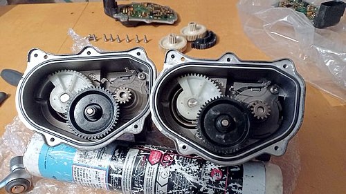

Travaillant au milieu du V10 hier, j'en ai profité pour démonter les 2 actuateurs.
Comme tout semble d'origine sur cette voiture, sans surprise c'est le cas de ces actuateurs, qui sont bien attaqués :
J'ai donc commander un kit d'engrenages chez rebuild.org
A suivre.
Modifié par ssilver.3
La vache les dents sont bou-ffées !

Effectivement il ne manquait pas grand chose sur certaines dents.
J'ai reçu le kit de rebuild.org, un peu déçu les engrenages sont plus bruyants que ceux d'origine.
Petite frayeur après avoir réparé le 1er actuateur, je me rend compte que la languette sur laquelle vient se fixer l'axe avec les papillons est à l'envers. 😔 Je contacte le vendeur par whatsapp, très réactif pour le coup qui m'indique que cela arrive pour 1 actuateur sur 100 et me donne la technique pour inverser la languette, ouf !

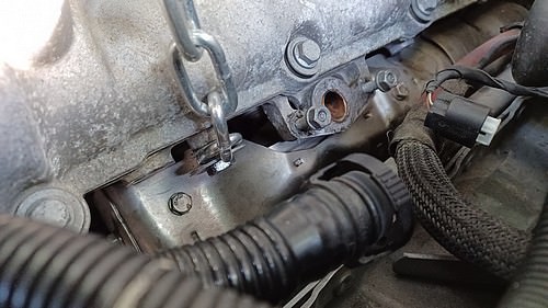

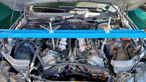

Installation ensuite du support moteur :
L'accès à l'écrou du support moteur côté passager est vraiment pas optimal, cela risque d'être coton au remontage !

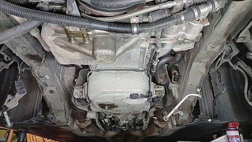

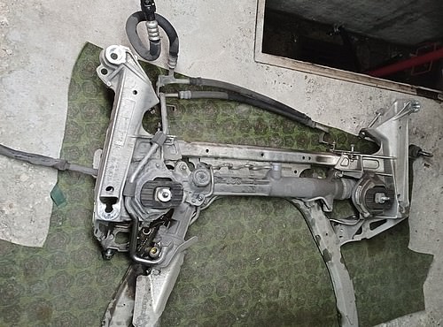

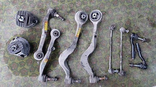

Concernant la dépose du berceau, j'ai pas mal souffert car tout est d'origine au niveau des bras de suspensions & compagnie, j'ai du jouer de la disqueuse, d'ailleurs j'ai encore un bras de suspension coincé dans la fusée je n'arrive pas à l'extraire 😅
Les supports moteur sont étonnement en super état !
Voila l'accès est maintenant libéré, à suivre.
