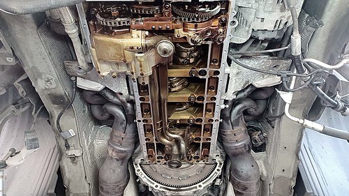

Bonjour à tous je ne connais toujours pas l'état des coussinets, en revanche c'est certain ce sera la prochaine étape 🙂

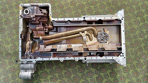

Démontage du carter, un peu pénible une dizaine de vis ne permettent pas l'utilisation d'un cliquet :
C'est plutôt caramélisé étant donné qu'elle a "subit" un entretien BMW et ses intervalles de vidange prolongés..
Sinon aucun débris ou autre retrouvé dans le carter, plutôt bon signe.

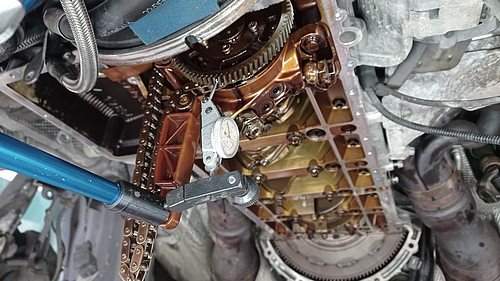

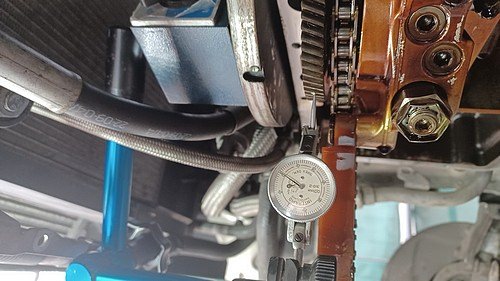

Avant de déposer la pompe vanos, j'ai voulu vérifier le jeu, je retrouve 0,08mm avec deux comparateurs différents ce qui est pile poil la tolérance haute 👍

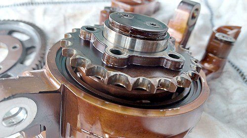

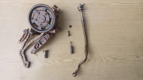

Démontage ensuite de la pompe, je suis rassuré la bague n'est pas cassée comme j'ai pu le voir sur les forums. Pas de soucis au niveau des dentures.
Par contre la durite HP est d'origine, sans surprise je vous laisse découvrir le résultat :

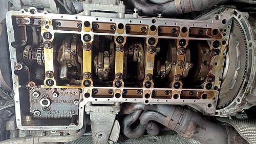

Allez cette fois c'est vraiment prêt pour attaquer les coussinets :

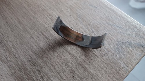

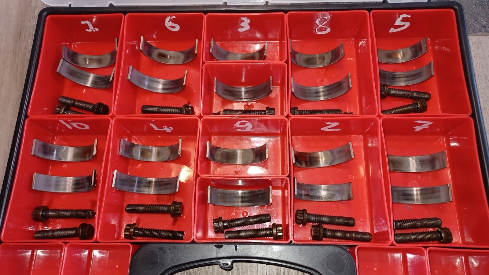

Bonsoir à tous,

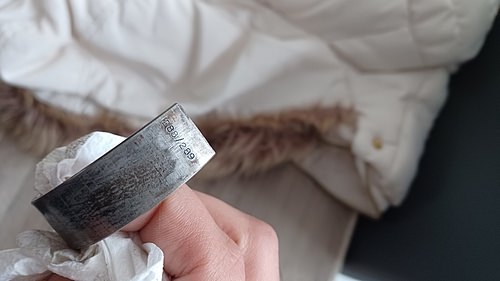

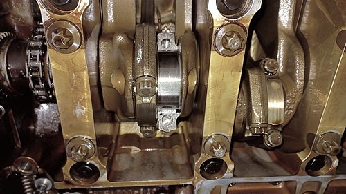

Les coussinets sont remplacés 👍

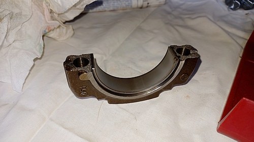

Pour résumer, les coussinets inférieurs sont épargnés, en revanche quasiment tous les coussinets supérieurs sont marqués, pour certains l'apparition du cuivre est légère, pour d'autres c'est bien marqué.
Ils étaient bien d'origine donc il était temps !

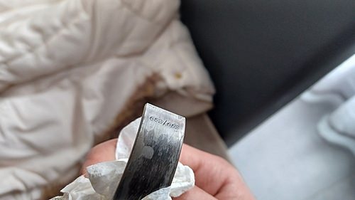

Les inférieurs avec la mention 288/289 :
Les supérieurs avec la mention 662/663 :
Voici le plus usé sur le cylindre n°2 :
Heureusement tous les manetons sont en excellent état, pas de rayures ou autre, ouf 🙂
C'est plus joli quand c'est neuf, pour rappel ce sont des ACL STD :
Voici donc les fameux couscous réunis :
(Grand format : https://zupimages.net/up/23/11/1bp4.jpg )
L'opération s'est bien passée, j'appréhendais un peu n'ayant jamais fait ça, mais une fois la bonne méthode trouvée cela coulait de source, je les ai fait à la chaine sur une après midi.
La procédure de serrage des vis OEM est un peu répétitive mais avec le gadget acquis récemment, le serrage angulaire est un jeu d'enfant.
Bon maintenant il va falloir tout remonter, sans oublier tous les petits joints neufs.
A suivre.

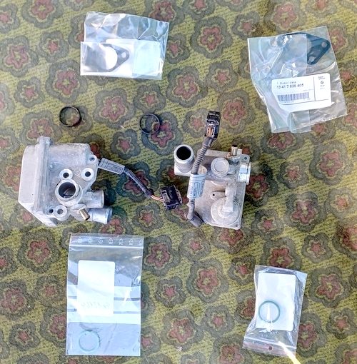

Je n'ai pas encore remonté la partie supérieure, j'ai contrôlé la propreté des actuateurs de ralenti :

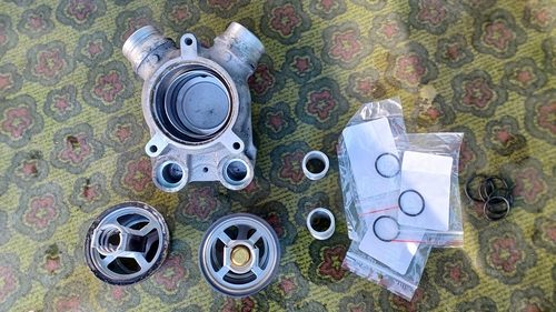

Puis remplacement du thermostat par un MAHLE qui porte la même réf que celui d'origine, cependant la partie centrale est dorée :

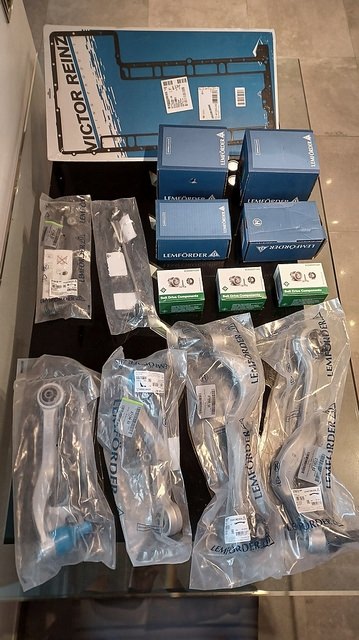

Tu as commandé où tes bras de suspensions ?
Bonne rénovation quand même que tu lui fais, sacré programme ;)
Il y a 4 heures, Slysio a dit :
Quasiment tout sur le net en faisant le tri, je prends les fabricants réputés et qui fournissent le constructeur.
Exemples : joints Elring, éléments de suspensions Lemforder, freinage ATE, filtration MANN, refroidissement MAHLE/BEHR etc..
Ce qui n'est pas disponible sur le net ainsi que les pièces électroniques, capteurs & compagnie => BMW
Et oui à chaque achat de véhicule je reprends une bonne partie de l'entretien, pour ma conscience, pour mon plaisir et parce que je constate à chaque fois des négligences, les pires étant les véhicules à l'entretien 100% concession.
Je me suis inscrit à un rasso BMW le 28/05, l'objectif est bien sûr de me présenter avec cette M5 🙂
Yes mais je voulais dire sur quel site tu les as acheté justement les Lemforder ? J'ai sûrement mal cherché mais ça me renvoie sur des sites américains..
Il y a 1 heure, Slysio a dit :
Oscaro, daparto, autodoc ce ne sont pas les sites qui manquent.
Généralement je tape la ref OEM dans la barre de recherche et ensuite tu fais le choix du fabricant.
Exemple oscaro :
https://www.oscaro.com/triangle-de-suspension-lemforder-27138-02-1935341-273-p#
Je t'aurai volontiers affiché les ref mais tu as une M6...

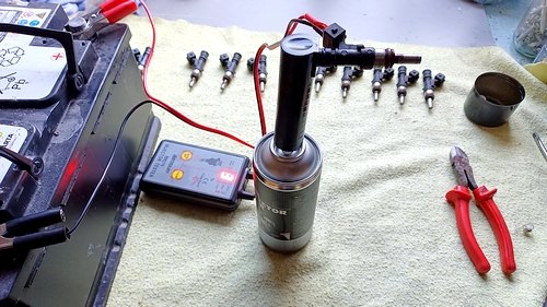

C'est la 1ere fois que je vois un tel système pour le nettoyage des injecteurs "à la maison"!
il y a 57 minutes, AuréE46 a dit :
Sacré travail ici! Nickel!
J'etais sceptique sur ce genre de gadget mais cela fonctionne super bien. Il y a une sacrée pression dans l'adaptateur, ici un montage plus artisanal :

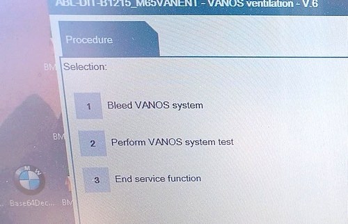

Un silence relatif, voici le V10 qui révise ses gammes durant la purge des vanos :
D'ailleurs à ce propos, la purge suffit ou faut-il également faire la partie 2 "Perform VANOS" ?
Modifié par ssilver.3
Le "Perform VANOS" va te donner le résultat de tes EV, si elles sont ok ou pas, la consigne et les résultats.
La purge suffit donc, la c'est pour savoir si faut retourner chez BMW pour acheter 4EV à env 250 pce ...
Si elles sont de l'année de l'auto fait un check (lui coute rien sauf un peu de temps et du carburant)
Néanmoins avant de le faire, je te conseil de faire un RAZ, rouler 100-200 bornes puis refaire la manip Bleed puis tu enchaine Perform.

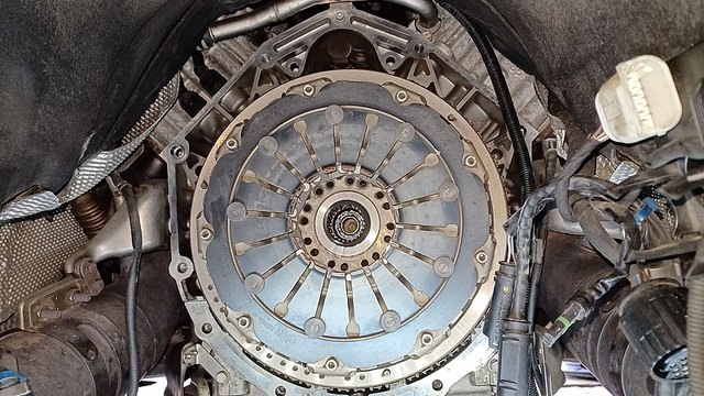

Retrait de l’échappement pas évident tout seul, les deux anneaux d'étanchéité avec les catas à remplacer, il s’effritait complètement.
Je n'ai pas totalement retiré l'arbre de transmission, juste palier intermédiaire et au niveau du flector.
Puis dévissage de la boite dont je trouve l'accessibilité correcte 👍

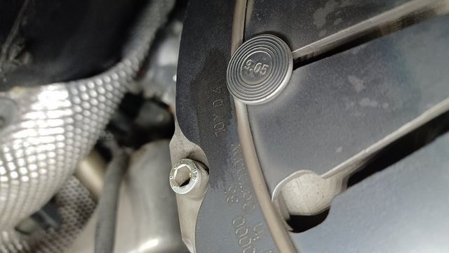

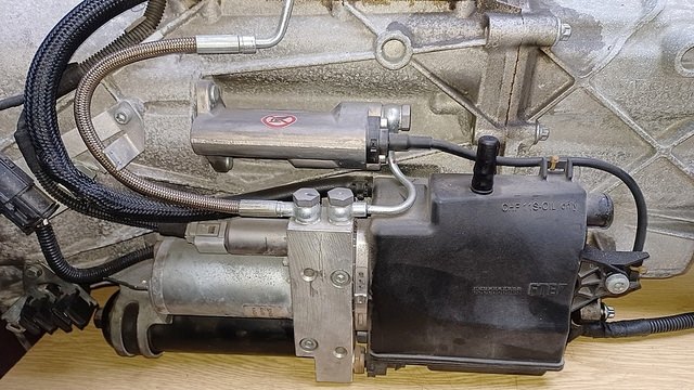

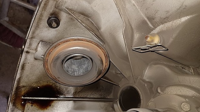

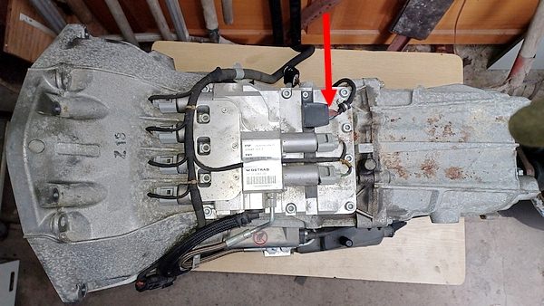

Voici la fameuse SMG, j'avais vu sur les forums que le faisceau indiqué par la flèche a tendance à subir les effets de la chaleur et à s’effriter créant des court-circuit. Ici les gaines sont en bon état, aucun signe d'usure je laisse comme ça.

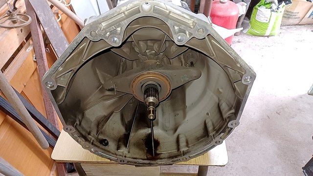

La butée toujours en un seul morceau 😄
L'agrafe et le pion en bon état, je pense tout de même les remplacer.

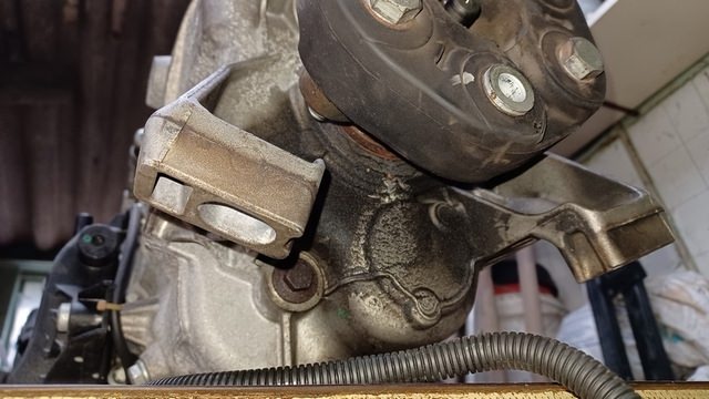

En revanche il y a un dépôt d'huile comme vous pouvez le voir, je ne sais pas à l'heure actuelle si cela vient du joint SPI de vilebrequin ou bien un résidu lors de retrait/repose du carter quand j'ai fais les coussinets.
A l'arrière de la boite, également un suintement, surement lié au joint de sortie de boite faiblard :

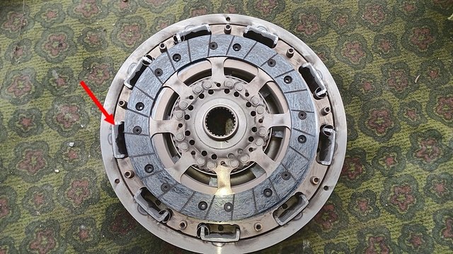

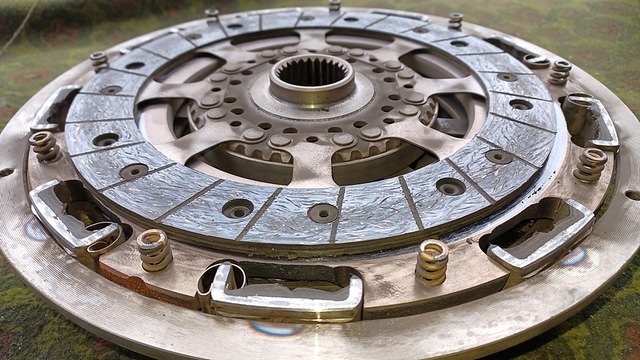

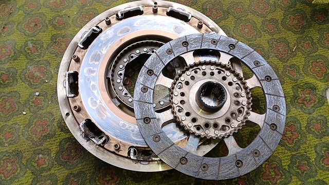

Passons à l’embrayage, un indice qui me conforte dans l'idée qu'il s'agit de l'embrayage d'origine, il y a une inscription 10 / 04 sur l'embrayage :
Beaucoup de poussière d'embrayage au niveau des patins :
Recto
Verso

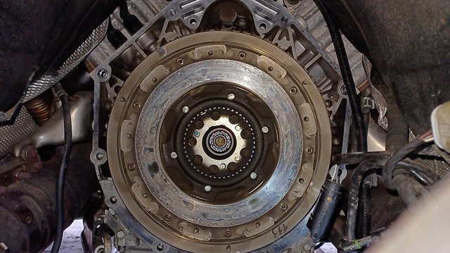

Et enfin le volant moteur que je n'ai pas pu démonter, il faut un embout long torx que je n'ai pas.
Très peu de jeu latéral, environ 3 dents quand je le bascule de gauche à droite, aucun jeu axial.
A remplacer ou pas ?
