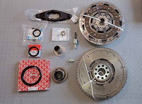

L'opération continue, j'ai reçu le nécessaire pour le remontage 👍

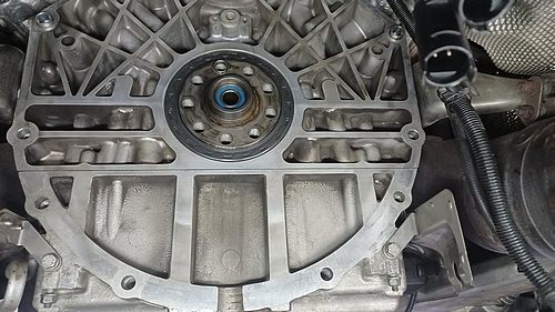

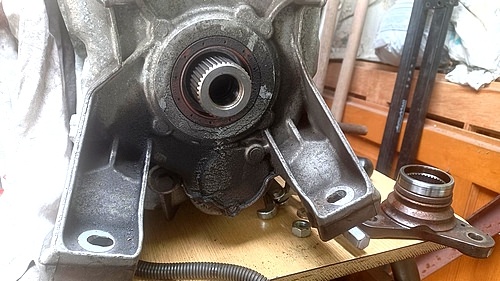

Le joint de sortie de boite était fuyard :
Le joint de vilebrequin également, c'était bien l'origine de l'huile retrouvée dans le carter de boite ( et peut être du coup les traces sur le VM ? ) :

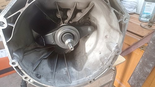

Puis installation du pion, agrafe, guide, fourchette et butée neufs :

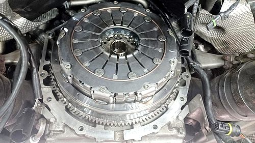

Pose du volant moteur et embrayage :
J'ai eu peur que le centreur soit trop court mais finalement tout s'est bien passé du premier coup.
Par contre je comprend pas pourquoi le fabricant du volant moteur n'a pas aligné les vis torx en face des trous ce qui complique un peu l'installation.
Ensuite repose de la boite, j'en ai bavé pour la manipuler tout comme l'échappement 😅

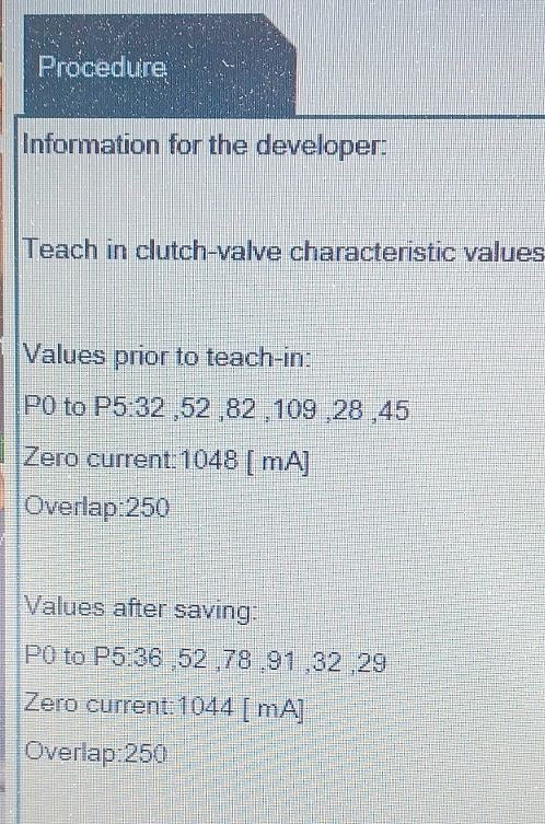

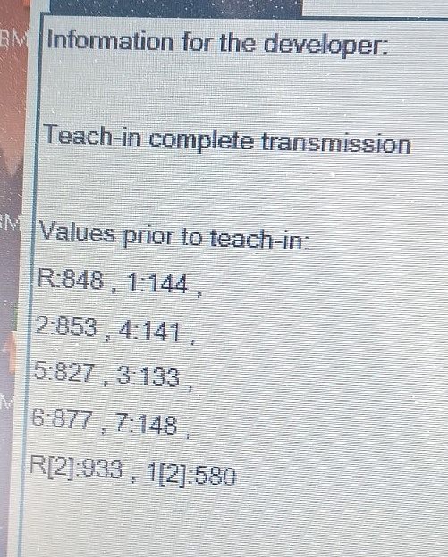

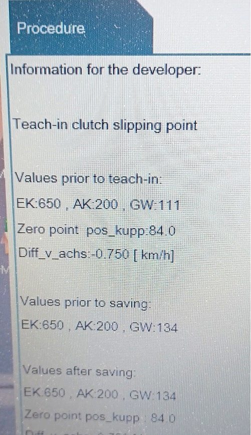

Au tour de la valise, voici les étape d'apprentissage, j'avoue ne pas savoir interpréter les données :
Voilà j'ai timidement avancé et reculé la voiture et tout à l'air normal, j'ai la sensation que la prise est bien plus proche qu'avant, il suffit d'effleurer la pédale d'accélérateur pour avancer.

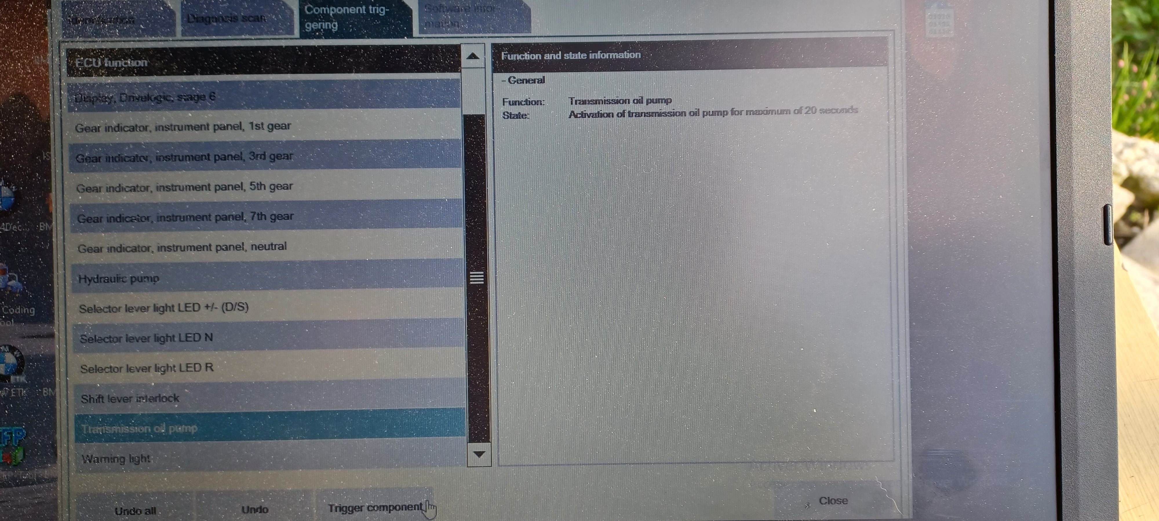

Par contre pour le niveau d'huile de boite je ne trouve pas la fonction pour activer la pompe et finaliser le niveau, si quelqu'un sait ? 🤔
Tu parles de l'huile de boîte ou le liquide SMG ?
il y a 47 minutes, wiloskill a dit :
Je parle bien de l'huile de boite.
Si j'ai bien compris :
- soit je roule pour que l'huile passe dans le refroidisseur et je fais l'appoint
- soit j'active la pompe qui est montée sur le refroidisseur mais je ne trouve pas la fonction
Tu confirme ?
Alors pour ma part, j'avais fait le niveau sans activer la pompe et j'ai vérifié le niveau par la suite, mais pour activer la pompe, tu as la possibilité via l'arbre des boitiers électroniques, via la case SMG (si je me souviens bien), de déclencher la pompe de la boite à ta convenance.
Le 02/05/2023 à 11:57, wiloskill a dit :
Effectivement je n'ai pas pensé à passer par l'arbre merci !
Modifié par ssilver.3
Bien j'ai donc refait le niveau d'huile de boite, au passage remplacement du capteur AUC qui m'empêchait d'avoir un arbre tout vert 🙂

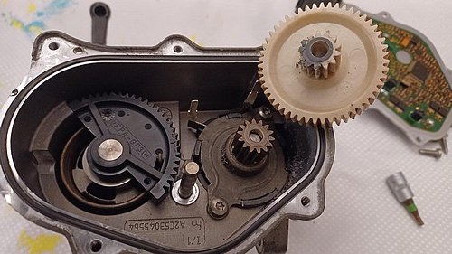

Le 19/02/2023 à 10:15, ssilver.3 a dit :
Travaillant au milieu du V10 hier, j'en ai profité pour démonter les 2 actuateurs.
Comme tout semble d'origine sur cette voiture, sans surprise c'est le cas de ces actuateurs, qui sont bien attaqués :
J'ai donc commander un kit d'engrenages chez rebuild.org
A suivre.
Salut je suis tout ton travaille c’est super 👍 cependant je me demande a quoi sert l actuateurs merci
@Exter Les Actuateurs servent de moteur pour ouvrir les papillons d'air d'admission.
il y a 8 minutes, Babass a dit :
Ok sa remplace un câble à la l’ancienne donc ?
