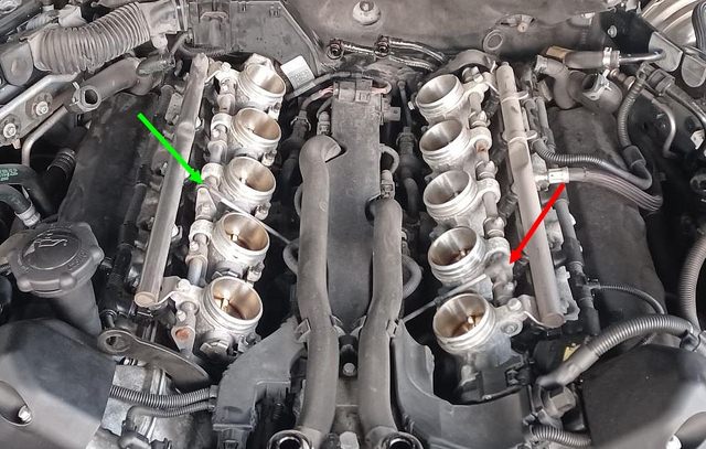

il y a 14 minutes, Exter a dit :

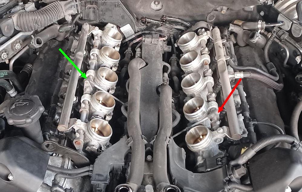

Ok sa remplace un câble à la l’ancienne donc ?
Merci, sont présents 2 actuateurs commandés électroniquement donc plus de câbles depuis la pédale d'accélérateur en effet, mais ça c'est depuis bien longtemps.
En revanche il y a un aspect "mécanique" dans le sens où une biellette relie chaque actuateur à chaque banc, un actuateur ouvre 5 papillons simultanément.
Avec le temps, l'engrenage dans l'actuateur s'use, et n'ouvre plus correctement les papillons.

il y a une heure, ssilver.3 a dit :
Ok merci de l’explication c’est intéressant surtout d’avoir autant de détails sur le fameux v10 de cette sublime génération de m5 !!

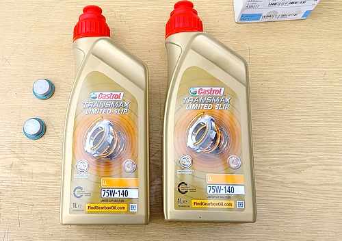

J'oubliais la vidange du pont :
Ainsi qu'une purge des freins, comme cela tous les fluides sont remplacés 🙂

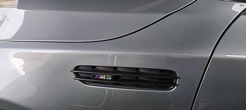

En revanche en réponse à la présentation du début, les étriers ont bien été repeints  👎

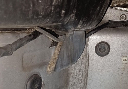

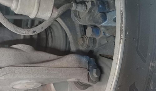

J'en ai également profité pour vérifier les évacuations qui en avait besoin :

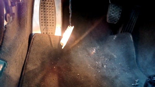

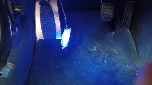

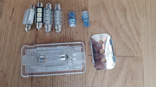

Premier chantier intérieur, remplacement de l’éclairage bleu installé par le précédent propriétaire par des ampoules Osram couleur classique :
Éclairage des pieds, portières, plafonniers, coffre, tout y passe voici le florilège de chinoiseries :
Modifié par ssilver.3

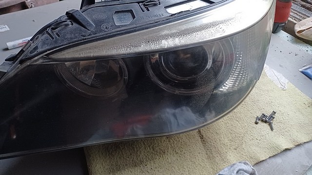

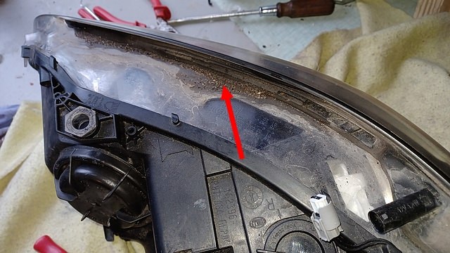

Bonjour à tous,
Je passe la seconde en attaquant un autre éclairage, à savoir les phares et feux.

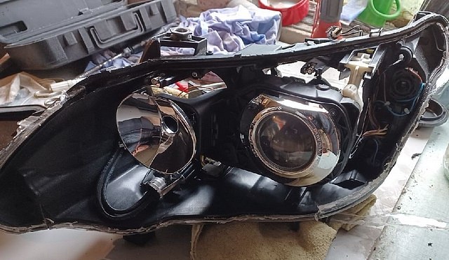

En effet, mes xénons adaptatifs se sont ternis avec le temps. Je ne suis pas fan de la réfection par polish qui ne dure pas dans le temps. Et de toute façon un autre défaut est présent, l'humidité rentre au niveau du sourcil du phare :
La conception et position du phare sur le véhicule est telle que le joint est bien plus exposé que sur une E90 par exemple, résultat l'humidité stagne et finit par s’infiltrer :

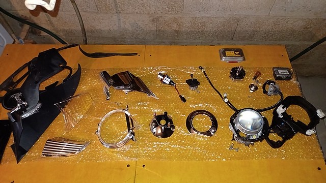

Du coup j'ai pris la décision de remplacer les vitres de phares, opération chronophage et corsée que je viens d'effectuer sur E90, je m'étais juré de ne plus recommencer.. 😅
Mais 2 phares LCI c'est environ 1200€ et je trouve qu'il n'apportent pas de réelle amélioration esthétique. 🙄
Une fois le phare vidé, cela fait pas mal de composants :
A suivre.

Bonsoir à tous,
Je suis arrivé au bout de la restauration des phares, quelle tannée 😅
L'ancienne colle est vraiment difficile à retirer, c'est un long travail mais quelle satisfaction d'avoir des phares à l'aspect neuf tout en conservant la base d'origine. Je trouve que cela rajeunit et redonne de la prestance au véhicule, et puis c'est écolo 😄

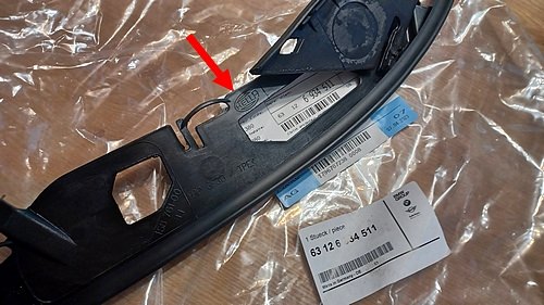

J'ai installé un nouveau joint de pourtour de phare afin d'être en cohérence, commandé chez BMW et pourtant c'est uniquement indiqué Hella dessus :

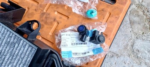

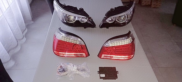

En parlant de Hella, j'ai pris la décision d'installer des feux LCI, cette fois la démarche est moins écologique mais ces derniers apportent une nette amélioration visuelle avec leurs LED.
J'ai chiné deux feux neufs en provenance d'un pro qui récupère des lots invendus 👍
Pour les installer cela nécessite de remplacer le module d'éclairage du véhicule appelé LM1 réservé aux premières E60 jusque fin 2006. J'ai donc trouvé un module LM2 aux US en provenance d'une M6 de 2008.
Enfin j'ai commandé le faisceau chez BMW permettant ce rétrofit :
A suivre.

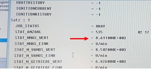

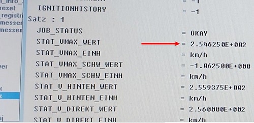

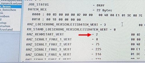

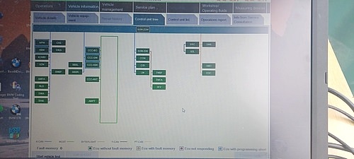

Bonsoir à tous,
Grâce à @aramis j'en sais un peu plus sur l'historique de la voiture avec l'utilisation de tool32 👍
D’abord la Vmax enregistrée, je suppose que cela correspond à 254km/h ?
Mon modèle est donc bridé à 250km/h 🙂
Puis le nombre de launch control effectués, seulement 2 c'est rassurant :
Par contre, plus inquiétant le régime max est enregristré à 8611trs/min, il me semblait que le rupteur est à 8250 trs/min ?
Tu peux depasser le rupteur sur un retrogradage un peu viril.
J'ai lu aussi sur le sujet que vu la propension de nos moteurs à prendre des tours, le limiteur de regime est "indicatif" tu peux prendre 150/200tr/min de plus avant que ça régule.
Sur le V8 c'est Pmax à 8300 et regul à 8400 normalement mais tu peux prendre de fait jusqu'a quasi 8600 , je pensais que le V10 prenait 100tr/min de plus de base.
J'ai lu que ces blocs ont été conçus pour prendre 10000tr/min sans casser mais pas de manière constante d'ou la limitation plus basse notamment à cause des poussoirs
Modifié par aramis

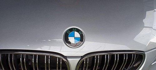

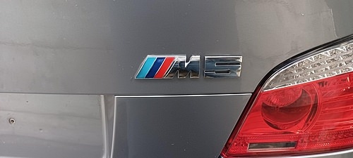

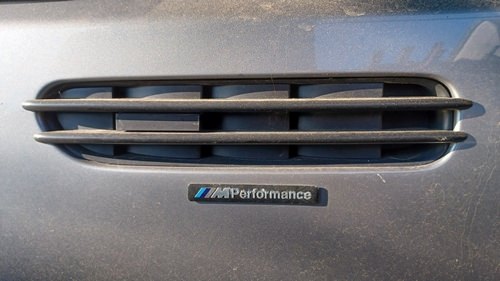

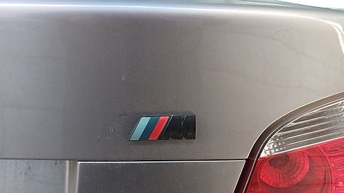

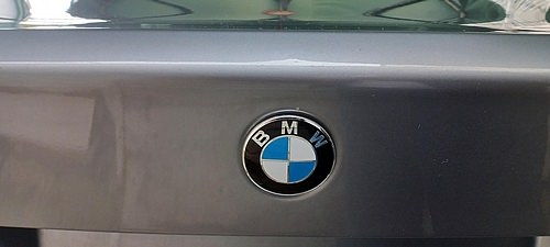

Dans la foulée, remplacement des badges :
Je touche bientôt au but...

Le 17/05/2023 à 19:46, ssilver.3 a dit :
Bonsoir à tous,
Sympa peut-on le faire avec ista p ??
Il y a 5 heures, Alanou a dit :
Je ne crois pas, selon mes recherches c'est avec tool32.
