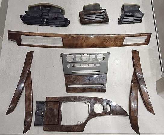

    Bonjour à tous, J'ai reçu quelques produits de nettoyage :   L'occasion de nettoyer les jantes qui n'étaient pas ultra sales, mais beaucoup de goudron et traces d’adhésifs. V
Bonjour à tous,
Sur ma précédente 550i j'avais une finition "alu cube pure", le cuir étant déjà gris, j'avais décidé de le remplacer par un ensemble d'inserts en bois. Seulement l'acheteur du véhicule souhaitait que je remette l'alu 🤪
Le kit m'est donc resté sur les bras, cependant la M5 E60 était dans ma short list pour une future acquisition, je l'ai donc conservé au cas ou. Et vous avez deviné, l'accoutumé aluminium brossé a laissé sa place à cet ensemble boiserie :
Au départ je pensais être embêté par le cache du levier SMG différent mais finalement la console est la même que les boîte auto ZF, les attaches sont différentes mais prévues à cet effet et cela s'emboite parfaitement.
En bousculant un peu les codes je passe donc d'une M5 banale à une config unique 😄 (je plaisante), d'ailleurs aux US beaucoup de M5 ont des finitions bois clair mais aucune en peuplier foncé comme ci dessus car réservée aux E60 non M, je mettrai des photos bientôt.

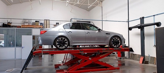

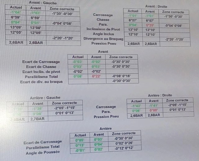

Suite au remplacement des biellettes de direction le volant n'était plus tout à fait droit, direction la géométrie 👍
Voilà un chapitre se ferme, je sors du garage avec la même sensation que lors de l'achat (la neige en moins 😄), ça y est je peux enfin aller faire un tour.

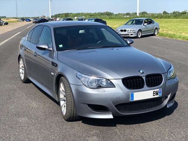

Bonsoir à tous,
De retour de ce BFD 2023, ma première participation à un rassemblement, j'avais quelques préjugés mais finalement c'était un bel évènement, une sixième édition plutôt bien organisée, le placement des véhicules aurait pu être amélioré par thème par exemple, mais en tout cas je pense que c'est un rendez-vous qui va prendre de l'ampleur dans les années à venir.
Il y avait de tout, de l'ancienne, des récentes, des petites motorisations, beaucoup de M, du tuning, de l'origine, du diesel aussi..  Bref un truc jovial et populaire c'est pas la villa d'este.. La météo étant favorable, beaucoup de monde était présent, le principal est que l'ambiance était bon enfant, les échanges respiraient la passion. A la fin une personne m'a attendu 1h avec son E39 au pied la M5 pour me demander des conseils, je pense qu'il doit être sur leboncoin actuellement. 😄
Au niveau de la file d'attente pour sortir,  plusieurs personnes m'ont incité à balancer des coups de gaz "fais chauffer la ligne" "fais nous un rupteur" "fais chanter le V10" je refusais avec diplomatie, la voiture est froide disais-je, ou encore je viens de changer les coussinets 😅
Super rencontre avec @Olive_M5_v10_IDF et sa belle M5 "munster metallic" désolé je n'ai pas retenu le coloris tout comme toi d'ailleurs 😆
Je n'ai pas pris de photos de véhicules présents, je pense que les vidéos / photos prises par des pros vont affluer les prochains jours. Étant arrivé tard j'ai été relégué au fond d'un parking excentré, le cadre n'étant pas idéal je n'étais pas motivé à prendre des clichés. 👎

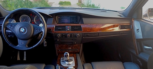

Au fait j'ai oublié de vous montrer le rendu de mon intérieur bois de vieux schnock 😜

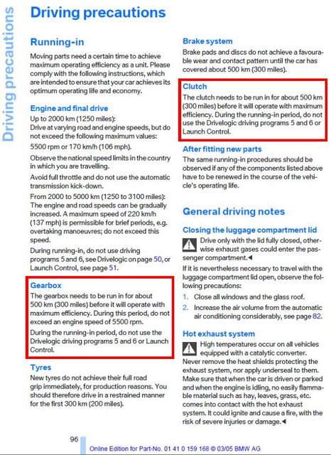

Pour l'embrayage, j'ai trouvé un extrait de la notice :
Il est indiqué 500km comme ce que j'ai pu lire et programme 4 max pour la SMG jusqu'au 500km, j'ai visé dans le mille sans le vouloir. 👍
