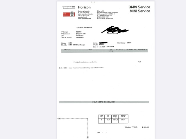

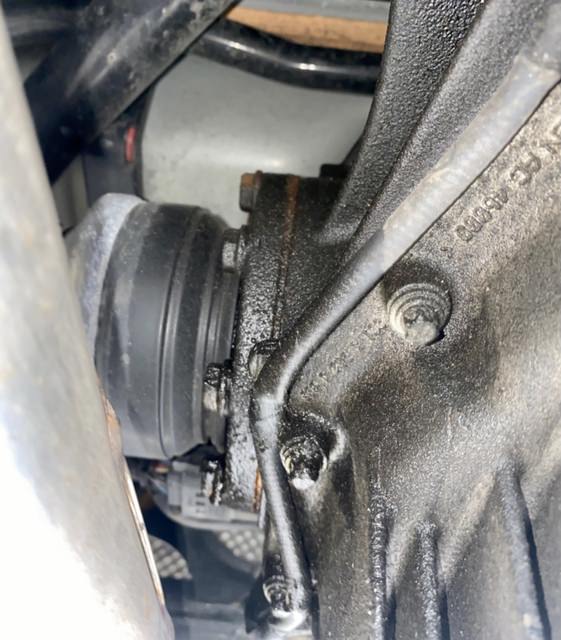

Tu as une fuite d'huile , même légère ce n'est pas être maniaque que de vouloir y remédier .
Maintenant un devis à 2000 € c'est pas une petite somme , ils ne t'ont pas donné plus de précisions ?

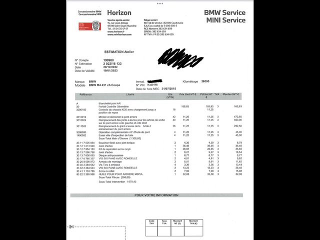

voici le devis
Modifié par Ad40
Je trouve aussi élevé pour faire le pont d’une m4. Je trouve quand même bizarre que les joints puissent lâchés alors que le pont est conçu pour supporter une pression extrême 😒😅
C'est clair ,
Bon y a fuite , légère mais fuite quand même .
Maintenant je suis pas mécanicien , apparemment il faut déposer le pont pour changer le joint , ce qui en main-d'œuvre plombe bien la facture .
Du coup tant qu'à faire ils te changent tous les joints + huile + géo et les bricoles qui rajoutent tout le temps , ben oui on arrive à 2000 € . 😡😡
Ce qui est surprenant c'est que ton auto a quand même très peu de kilomètres pour avoir un problème comme ça .
Si entretien irréprochable et exclusif concession , tente peut-être une prise en charge ou une participation des réparations .🤞

Je crois que je commencerais par ne pas faire la géo chez eux…. 165€ HT : pour moi, c est vraiment abusé 200€ pour une géo!
si tu as déjà dis ok, ça ne sert à rien d’épiloguer mais cela me semble également salé comme devis… vu que ça n’a l’air que de suinter, je pense que j’aurais à minima demandé un autre devis ne serait ce que pour comparer!
Je m’avance peut-être un peu mais je pense qu’ @ACS3 prendrait moitié moins…. Jean-Phi : qu’en penses tu?
J’avais déjà donné mon accord … j’ai bien fait de m’inscrire dans le forum 😎
1 : j'adore la config de ta 991. Qu'est ce qu'elles sont belles ces 991 GTS. Un jour, un jour...
2 : devis élevé en effet, +1 avec @LeoPolo, le mec qui fait la géo doit avoir des doigts en or vu le taro.
Mais bon, tu as donné le go, y'a plus qu'à. :-)
Pour faire une bonne géométrie dans les règles de l'art sur des autos comme cela il faut compter une paire d'heures quand même ! Donc 200 € pour une géo complète en concession ne me paraissent pas déconnants dans l'absolu.
Après si c'est juste pour corriger le parallélisme à l'avant c'est une autre histoire ...

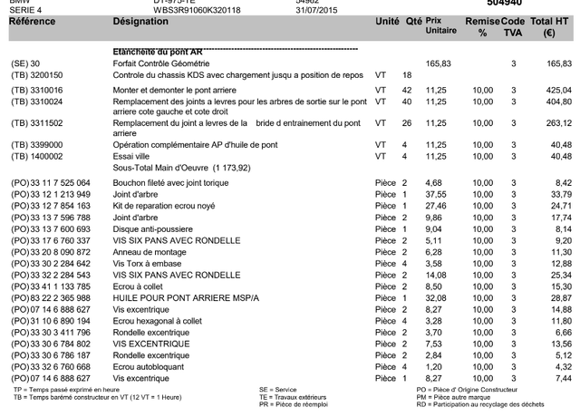

finalement la CC s'est résigné à me faire une remise de 10% sur l'ensemble de la prestation. je ne sais pas me positionner par rapport à la géométrie mais visiblement, avec l'opération sur le pont il n'y avait pas le choix.
La, je n'ai plus de fuite, le pont est propre et vidangé, la voiture et prête à rouler de nouveau. et surtout je vais la surveiller sur les 24 mois, s'il y a la moindre goute d'huile direction la CC.
je vais recontacter BMW france pour participation. selon la CC, ma caisse est saine mais il ne peuvent que (les 10%) car l'opération en terme de MO a durer 3h plus que dans le devis.. le reste est à voir avec BMW F en terme de prise en charge.

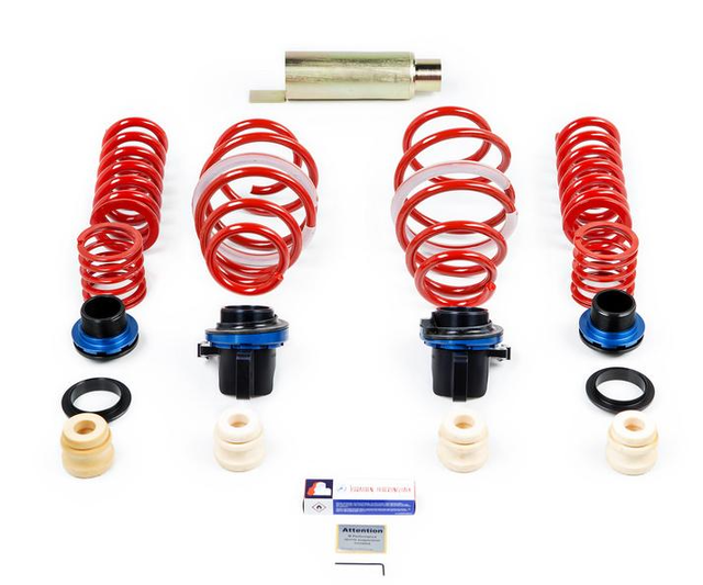

Enfin, une question :) (hors sujet du pont :) ) pourriez vous me conseiller un garage pour le montage de mes ressorts court M performance(de préférence en Ile de france). attention j'ai les pièces dans l'emballage depuis plus deux ans ...

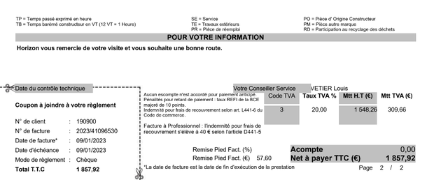

Facture 1/2
Facture 2/2
Ressort court
Merci pour ton feed-back et content pour toi que le pb soit réglé !
-> pour le montage des ressorts, tu peux essayer DM Performance mais c’est vrai que tous les pros n’acceptent pas forcément de monter des pièces fournies…
Je vous tiendrai informés de mes échanges avec BMW France. sinon pour les ressorts, je vais prendre contact avec DM Performance, d'autant plus, ils sont à 15min de chez moi.

Si je comprends bien ta facture : 3.5 heures à ~120€/HT l'heure de main d'oeuvre me paraît un peu élevé pour démonter un pont arrière.
C'est pareil pour tout le reste de la main d'oeuvre, par exemple essai ville à ~120€/HT l'heure de main d'oeuvre. Ils t'ont donc facturé un peu plus de 50€ TTC pour un essai de 15-20mn.
Je suis pas expert mais ça me paraît élevé. Bref c'est à titre d'info, le plus important étant que le souci sur ta belle monture soit réglé 😄
