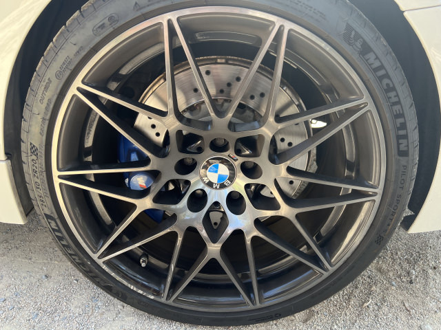

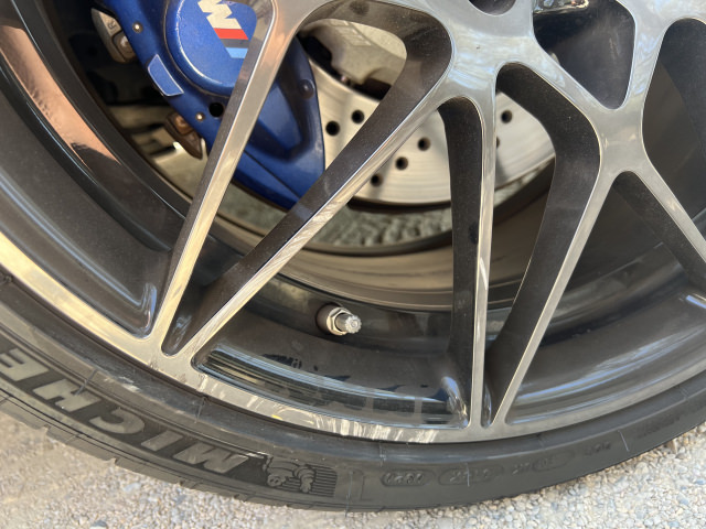

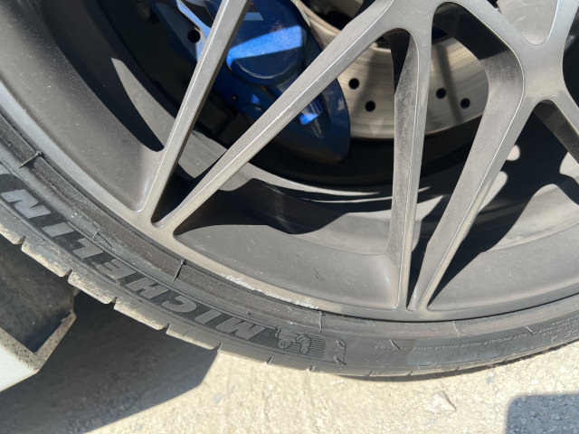

Après une période intense entre famille et travail, je refais surface. Ma M4 n'a pas quitté le garage depuis notre dernier rassemblement en septembre, ce qui est assez rare. Je me réactive pour remédier à deux jantes endommagées légèrement (avant droit et arrière gauche) suite à un mauvais calcul dans un parking serré à Antibes. Je ne vois que ca 👌
La concession du coin m'a indiqué qu'il était nécessaire de réparer les quatre jantes pour garantir une teinte uniforme, arguant que la différence serait perceptible par un passionné 😂. J'ai également contacté Jantes Flash Repare dans 78, qui a confirmé l'avis de la concession BMW. Cependant, en prenant contact avec Jantes Alu Service à Caen, ils m'ont assuré qu'il était possible de repeindre seulement les deux jantes pour un coût quatre fois moindre.
Avez-vous déjà réparé des jantes similaires tout en conservant la teinte d'origine que je trouve plutôt sympa, soit un gris en surface et un noir à l'intérieur avec un vernis non transparent mais plutôt fumé ?
PS: Toutes les expériences ou conseils sont les bienvenus.
Salut Adil!
je pense effectivement que tu dois pouvoir réparer uniquement les deux jantes et les mettre du même côté pour ne pas voir la différence :)
-> j’imagine que ces jantes doivent passer au tour (diamond cut) avant d’être vernies… j’ai en tête dans les 200-250€ / jante
Salut @LeoPolo oui c’est bien cela 250€ht par jantes chez JantesAluService
sinon BMW c’est de l’ordre de 729€ht/jante et ils facturent l’équilibrage.. sans engagement de retrouver la teinte d’origine. Je me demande combien coûte une jante neuve …
je pense prendre rendez-vous pour déposer mon m4 le samedi prochain à JanteAluservice à Caen. Je pense même faire les 4 pour avoir la même teinte !
Bon à savoir, merci Léo, pour une petite éraflure, je vais réparer chez le spécialiste de jantes JantesAluService, ils ont de bons avis
Salut @Ad40😉
Très bonne idée de @LeoPolo😉 de mettre les deux jantes réparer du même côté .
Comme ça impossible de voir la différence de teinte avec l'autre côté . 👍
Après si tu es perfectionniste mais ce sera pas le même coup , tu repeins les quatre . 😔
Hello @JM33 je ne vois que cela depuis que j’ai rayé les jantes .. cela me travaille 😳
je vais voir que place avec le carrossier’ je verrai si je fais deux ou 4. L’idée de Léo @LeoPolo est la bonne sur un côté cela permet de ne pas percevoir la différence de teinte si elle persiste.
ce que je ne comprends pas, c’est  pourquoi les carrossiers ont du mal à retrouver la teinte de ces jantes… je les trouve classiques .. si à chaque fois tu touche 1 jante et tu es obligé de faire les 4 cela va me pousser à ne plus fréquenter les parkings serrés 😂
Apparemment ils ont du mal à reproduire la teinte shadow...
J'avais lu je ne sais plus ou que le vernis teinté était récupérable avec la teinte utilisée par WW sur ses jantes.
J'ai aussi une jante dans ton cas et c'est vrai qu'on ne voit que ca !

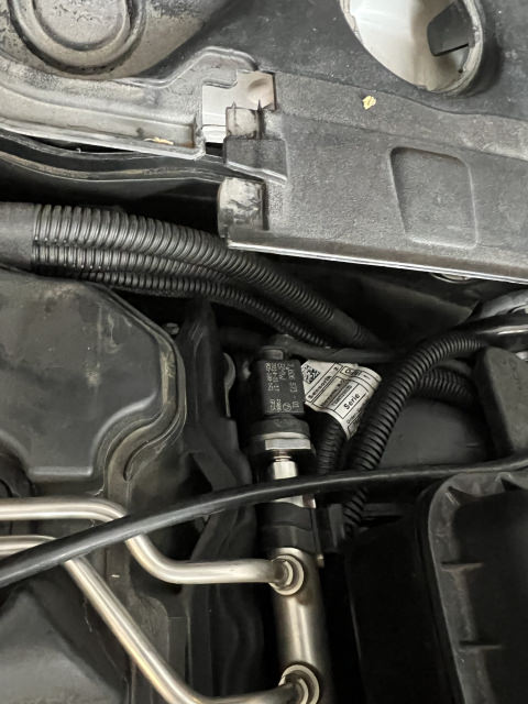

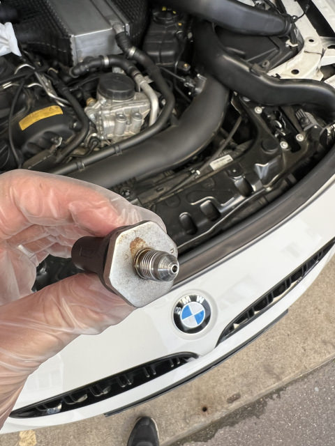

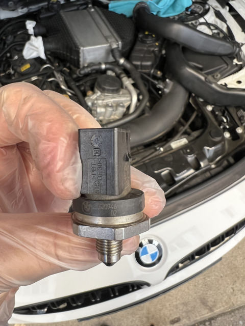

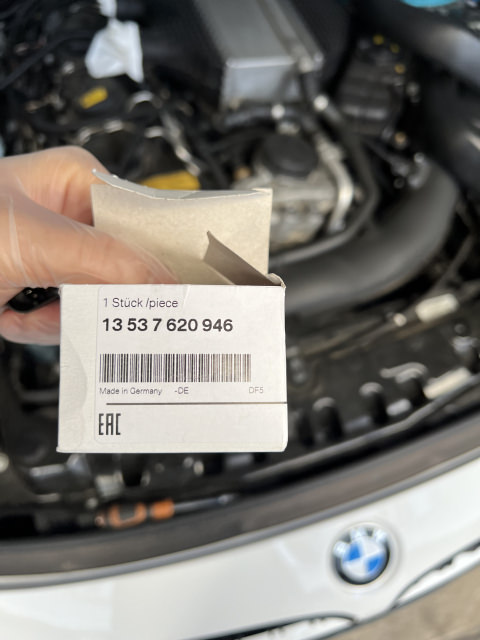

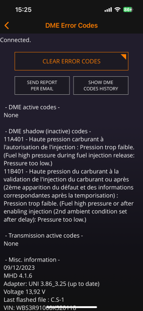

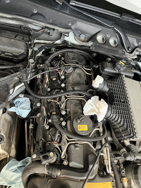

Après deux mois d'hibernation, j'ai repris ma bête. Entre le travail et la famille, le temps était compté. J'ai pris ma belle, démarre doucement comme d'habitude, fais une balade réussie dans la vallée de Chevreuse et le Vexin. Au retour, je m'arrête dans une station pour un café et lis DME avec MHD. Je repère deux erreurs dans la partie DME Shadow inactive : erreur 11A401 et 11B401 Fuel High pressure during injection release: Pressure too low.
Inquiet, je sollicite un ami du forum qui me rassure. Après des recherches sur les forums US, la piste d'un simple capteur de pression émerge, bien que quelques-uns évoquent une pompe à essence défectueuse avec des symptômes spécifiques. Je commande le capteur situé avant les injecteurs et profite pour prendre 6 bougies.
Ce week-end, je bloque le samedi matin pour changer le capteur et les bougies. J'ai roulé en famille dimanche, plus de 100 km sans erreur. Cependant, ce soir, en vérifiant avant de dormir, l'erreur réapparaît dans la partie DME inactive. Prochaine étape : prise de rendez-vous en concession pour une révision approfondie de la voiture.
PS1 : L'erreur se situe dans la partie info de Bimmerlink et DME Shadow inactive de MHD.
PS2 : Ce problème a été l'occasion de changer les bougies, ce qui fait plaisir à la voiture.
PS3 : Aucun symptôme visible sur la voiture ; sans Bimmerlink ni MHD, je n'aurais rien remarqué.
PS4 : Aucun défaut sur le tableau de bord. Quelques photos pour le fun. Je vous tiens informés de la suite.

-> par contre, quand je regarde ton screenshot, je vois un défaut daté du 9/12 : tu as eu le même défaut en date du 16/12 ?
pour info, voici ce que j’ai trouvé à propos de la shadow memory :
« Shadow memory is...
  • When a code is initiated (I guess that means it was first sensed?) '
  • but hasn't been confirmed (I guess that means it wasn't sensed again?)
  • Or when a code was set and then corrected on its own
  • Or when a code is set and not sensed again
  • And when the requisite 40 drive cycles have elapsed »
