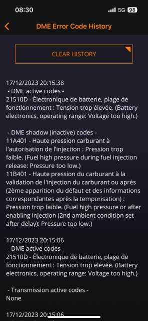

J’ai le même message le 17/12 à 20h15. Cf capture en dessous.
‘celui de la batterie a disparu quand j’ai débranché le maintien de charge.
De ce que je comprends des explications de la shadow memory c’est ce sont des erreurs mineurs qui apparaissent et qui se corrige tout seul et puis disparaissent mais sont loguees dans la section memory.
j’ai continué mes recherches dans les forum us. Les deux erreurs 11A401 et 11B401 sont très liées au capteur que j’ai changé. Ils ne peuvent pas venir de la pompe à essence qui elle quand elle est hs à une ou deux erreurs spécifiques.
par ailleurs, pour que les deux erreurs soient considérées par une concession, il faut qu’elles apparaissent dans la partie DME active Codes. C’est ce qui se passe au US.

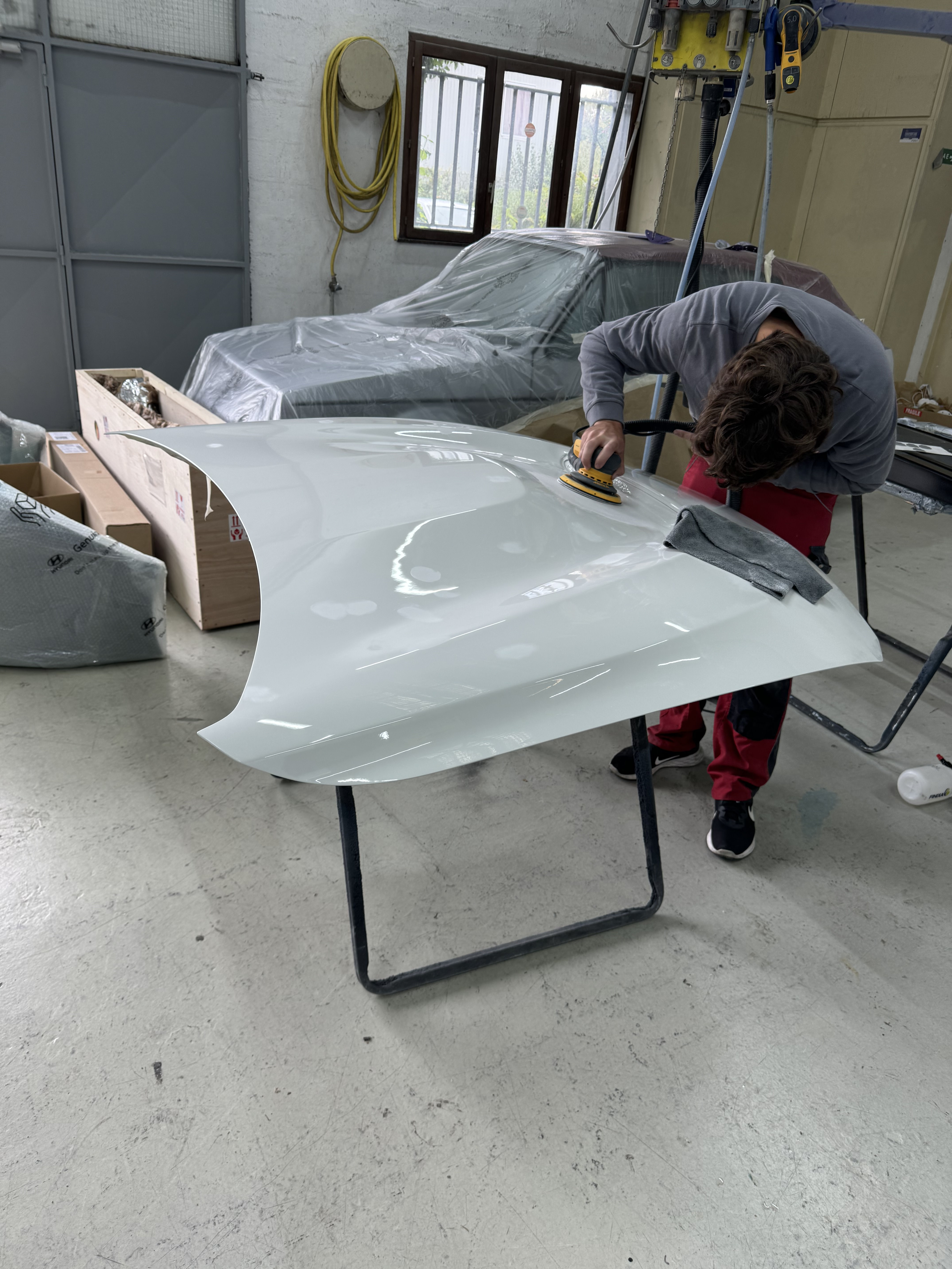

  • Ça y est ! J’ai récupéré la bête !! j’avais une m4. Mnt j’ai une nouvelle ! ca change la vraiment la face avant !
  • Récupération lundi dernier. Le capot CS change vraiment le devant de la voiture !
  • Après quelques recherches intenses j’ai sauté le pas et acheté un capot CS en Allemagne. Je fais du teasing pour la prochaine sortie  j’espère que la bête sera prête ce jeudi. le parc choc avant

Pour vous tenir informés. Je viens de récupérer la voiture cet après-midi après une journée chez BMW dans le 95. Ils ont effectué une lecture avec ISTA et m'ont confirmé que ces erreurs sont sporadiques. Si elles étaient graves, elles apparaîtraient en tant qu'erreurs permanentes dans ISTA. Ils ont également relevé d'autres erreurs qui ont été effacées. Donc, le capteur est bon, la pompe à essence aussi. Ils m'ont recommandé de simplement rouler avec la voiture et de faire des kilomètres.
En tant qu'informaticien, j'ai dû argumenter pour souligner qu'il y a forcément une anomalie, mais pour eux, tout va bien. Comme c’est eux les pros, j’applique. J'ai saisi l'occasion pour effectuer ma vidange avec changement de filtre.

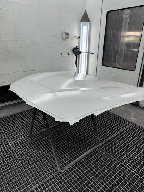

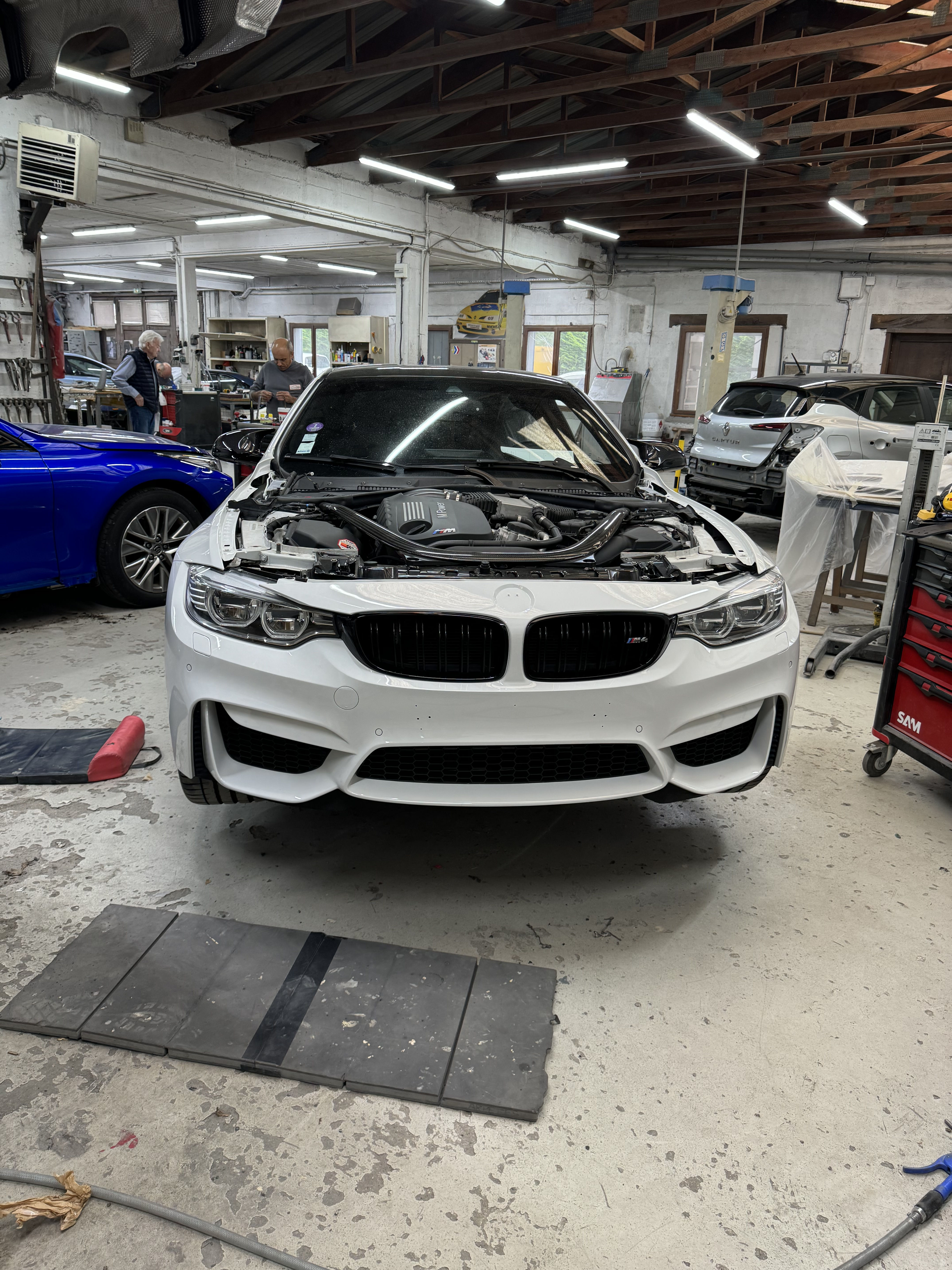

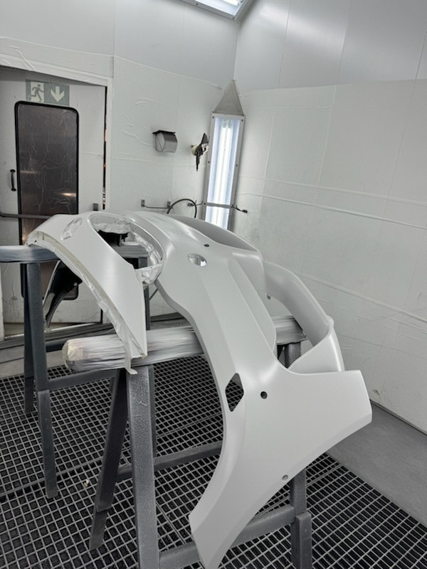

Après quelques recherches intenses j’ai sauté le pas et acheté un capot CS en Allemagne. Je fais du teasing pour la prochaine sortie :) j’espère que la bête sera prête ce jeudi.
le parc choc avant est déjà monté. Reste à finaliser le capot 😍
