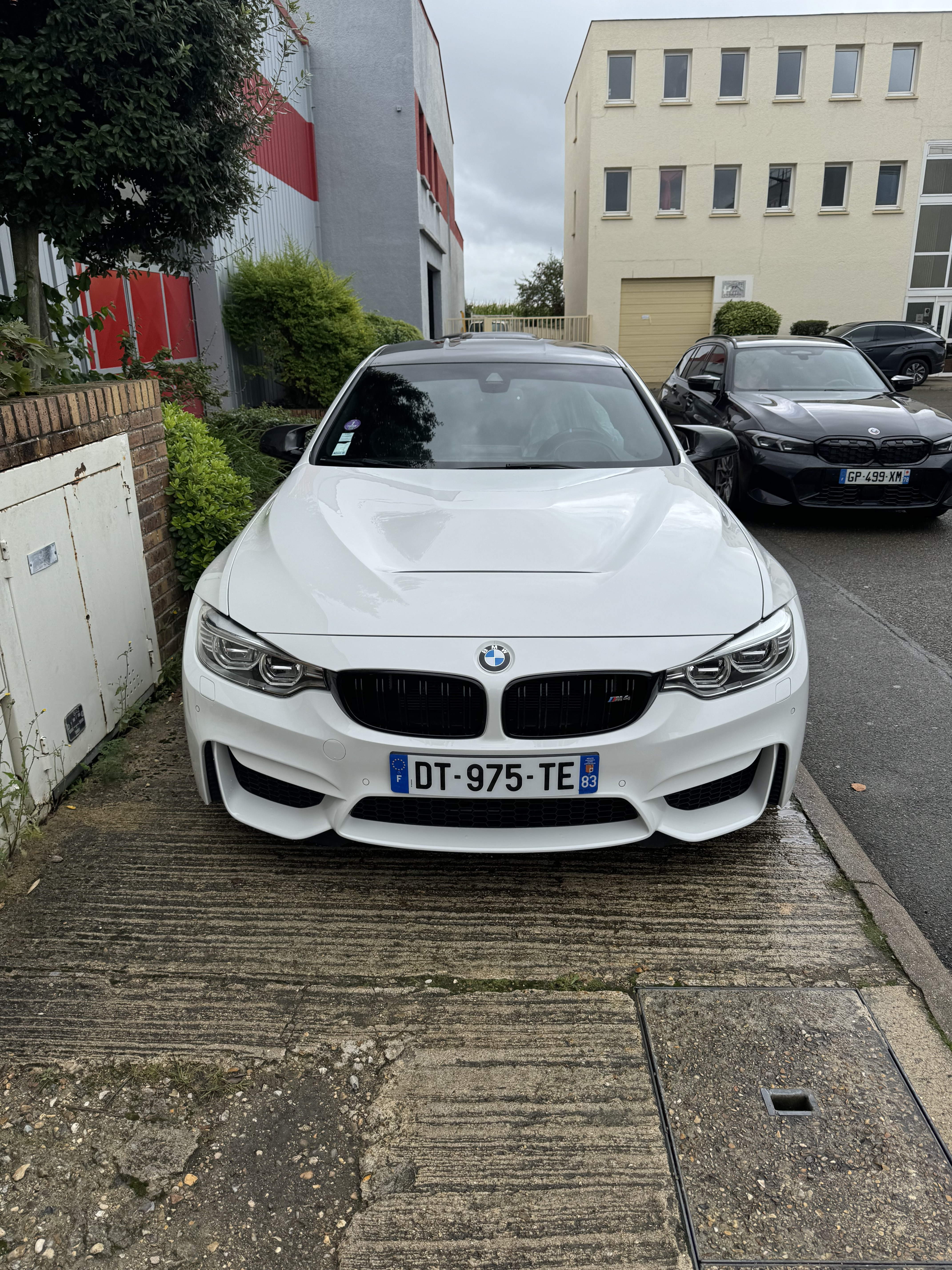

Ça y est ! J’ai récupéré la bête !!
j’avais une m4. Mnt j’ai une nouvelle !
ca change la vraiment la face avant !

  • Récupération lundi dernier. Le capot CS change vraiment le devant de la voiture !

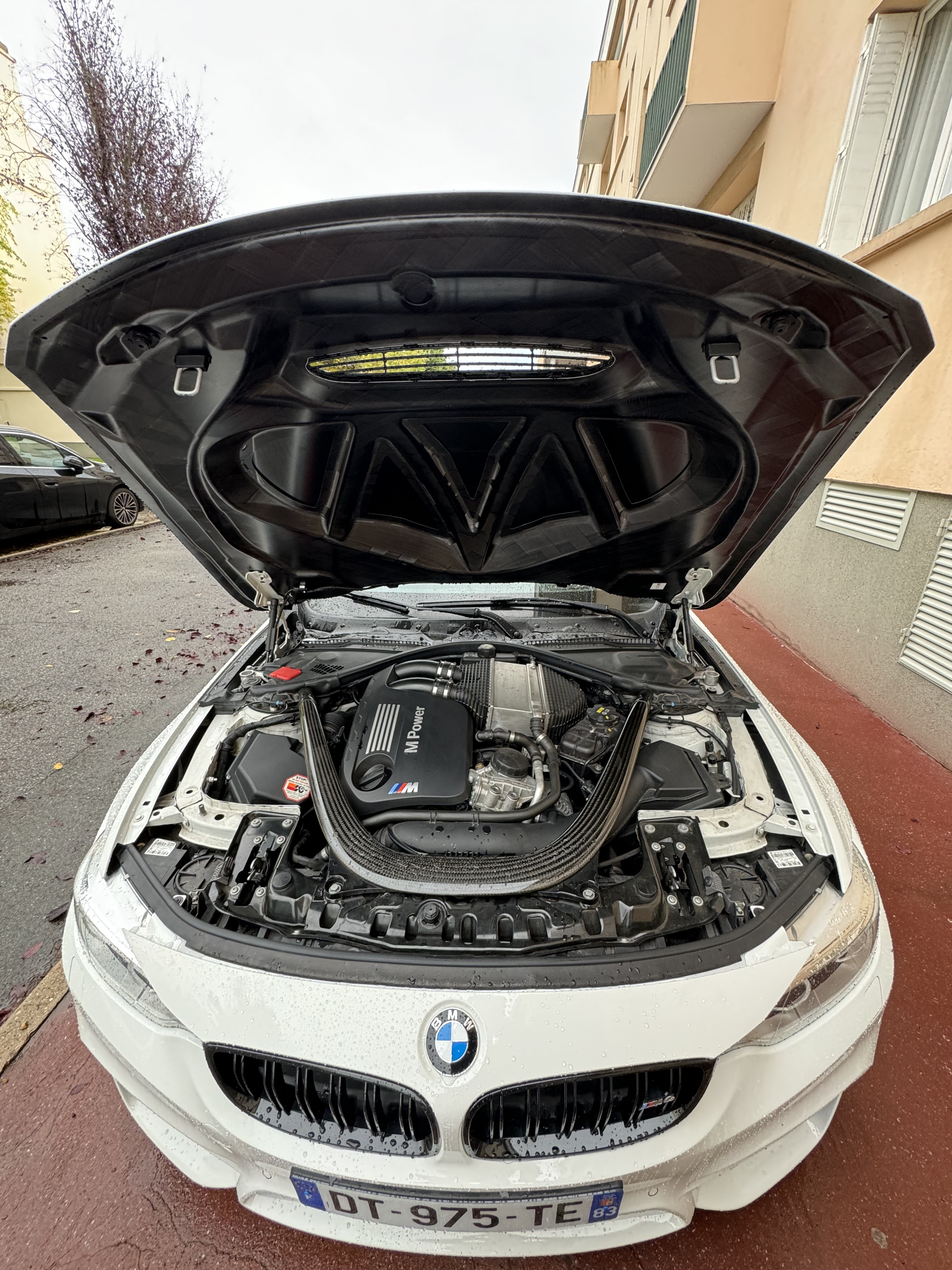

  • Après quelques recherches intenses j’ai sauté le pas et acheté un capot CS en Allemagne. Je fais du teasing pour la prochaine sortie  j’espère que la bête sera prête ce jeudi. le parc choc avant

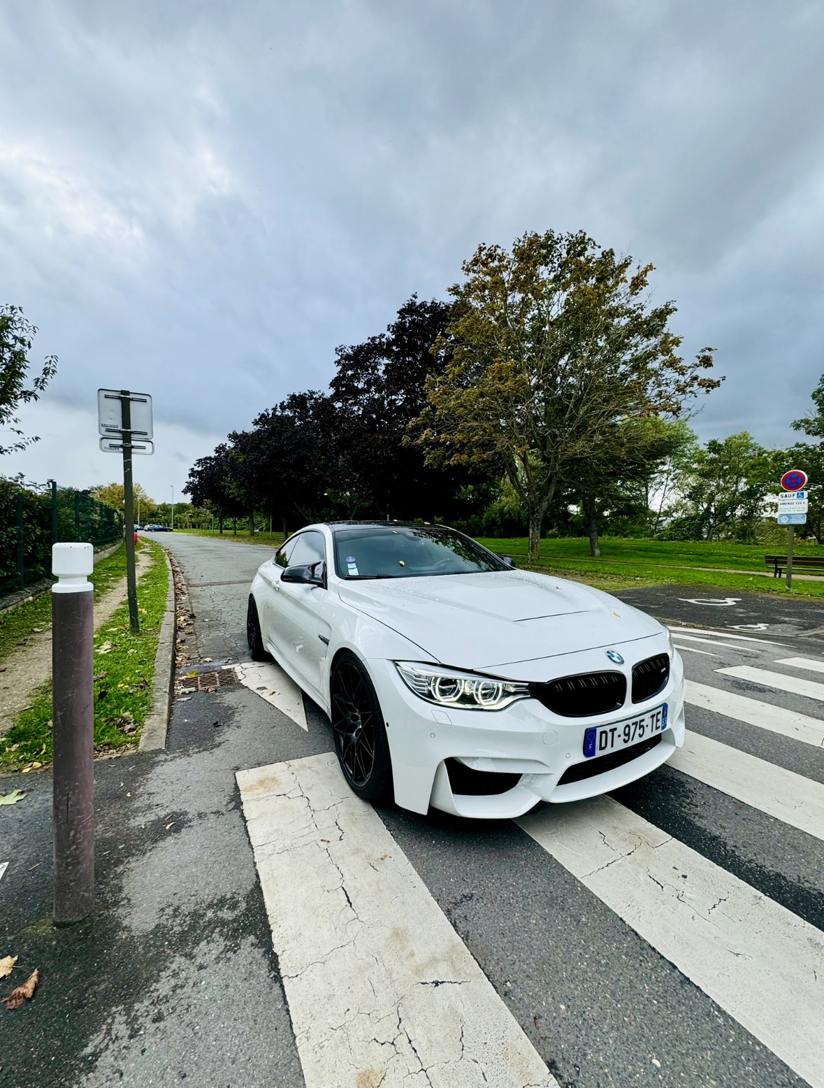

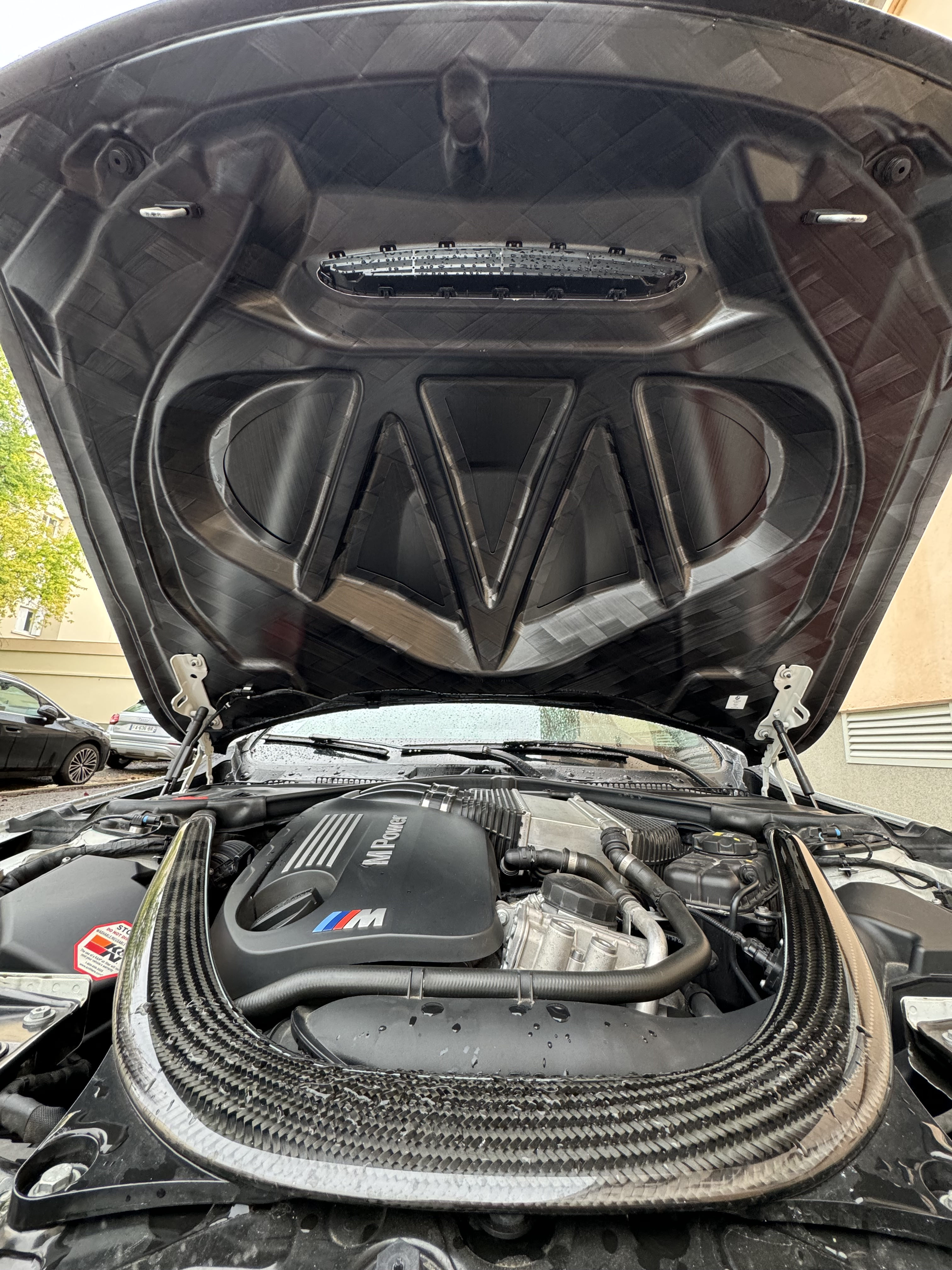

Incroyable le capot d'origine, c'est vraiment une super pièce !
Ce qui est dommage c’est la pièce en plastique en milieu du Carbon …
il y a 18 minutes, Ad40 a dit :
C'est vrais que ça fait bas de gamme .
Donc soit tu l'as peint en noir comme @Jérome😉
Soit tu .... on en parle demain . 🤣🤣

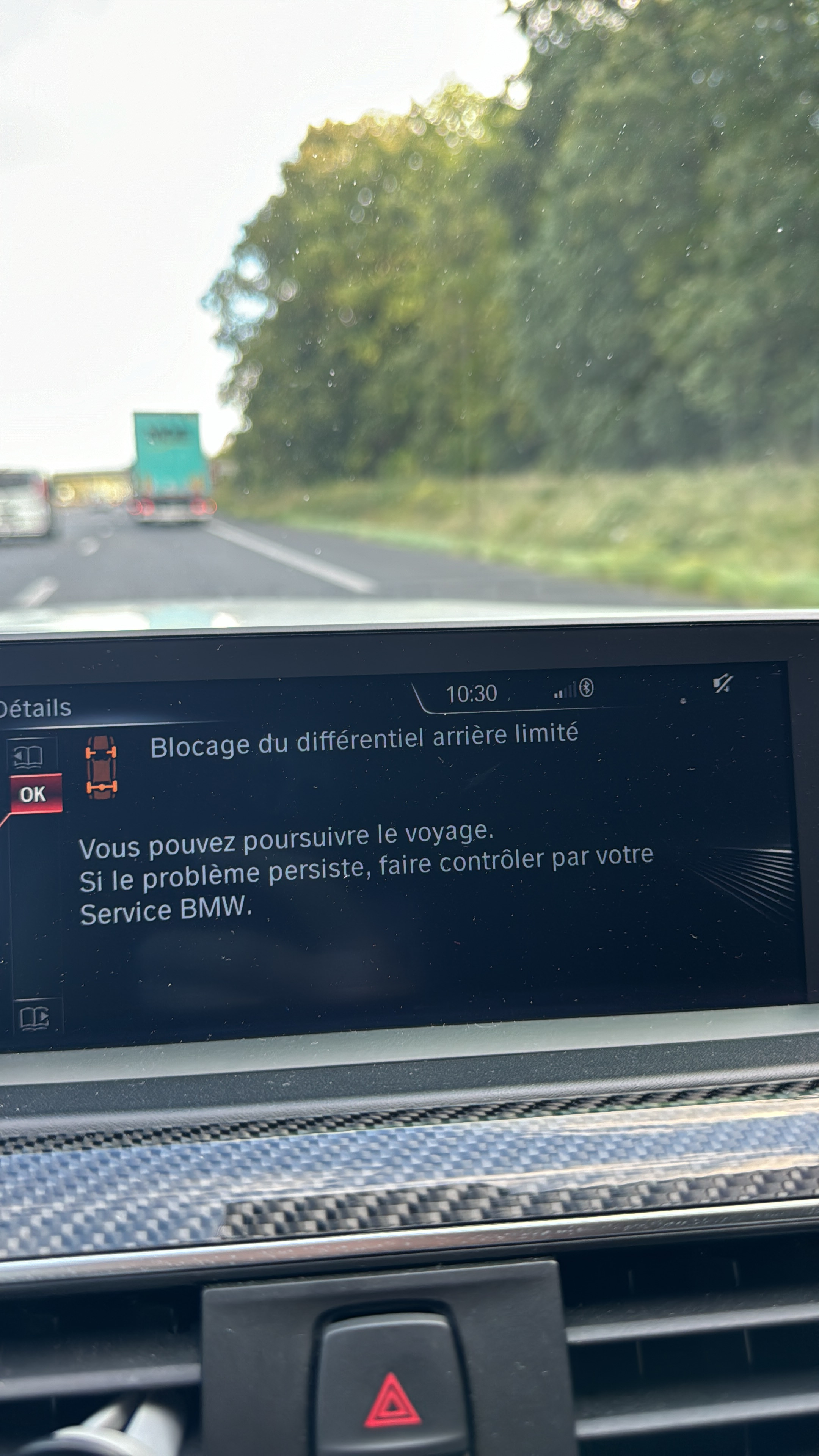

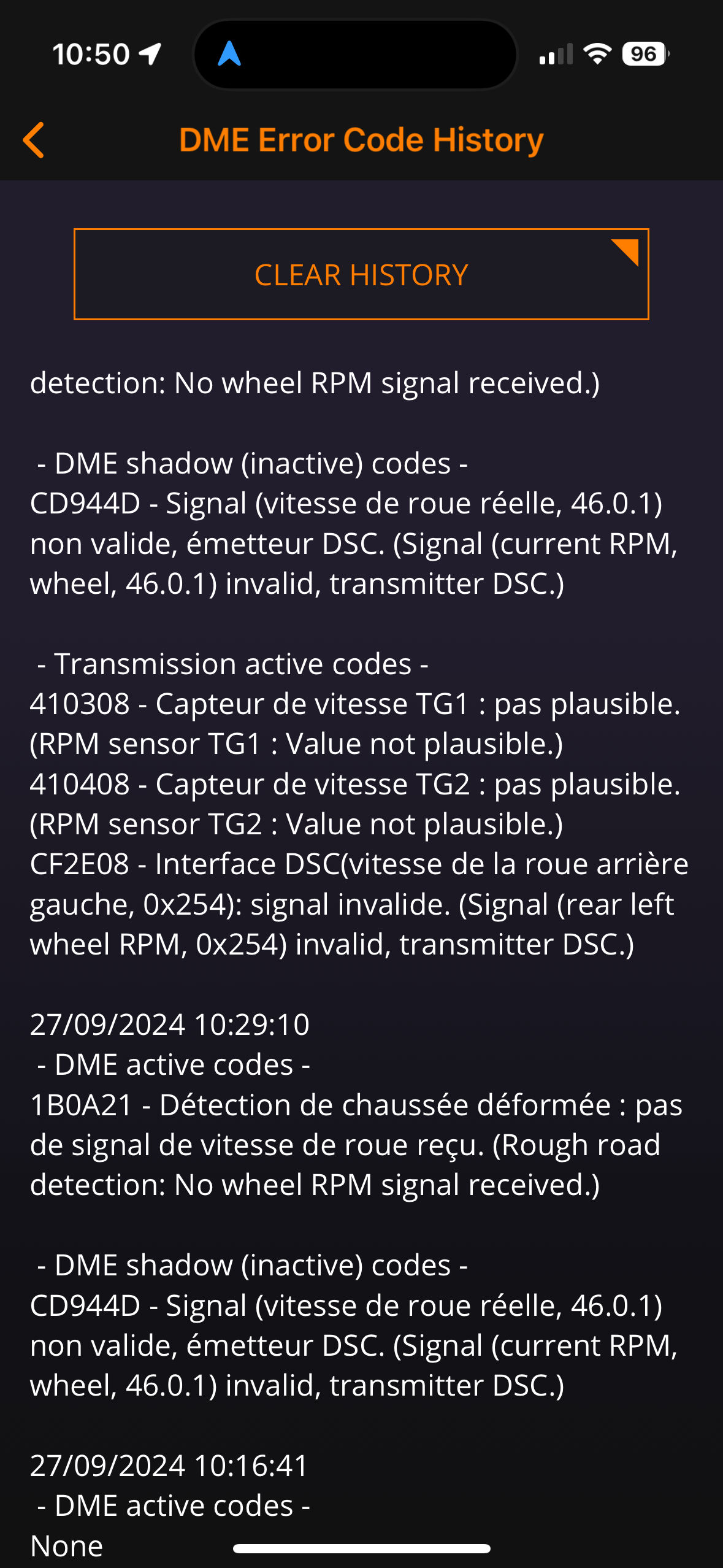

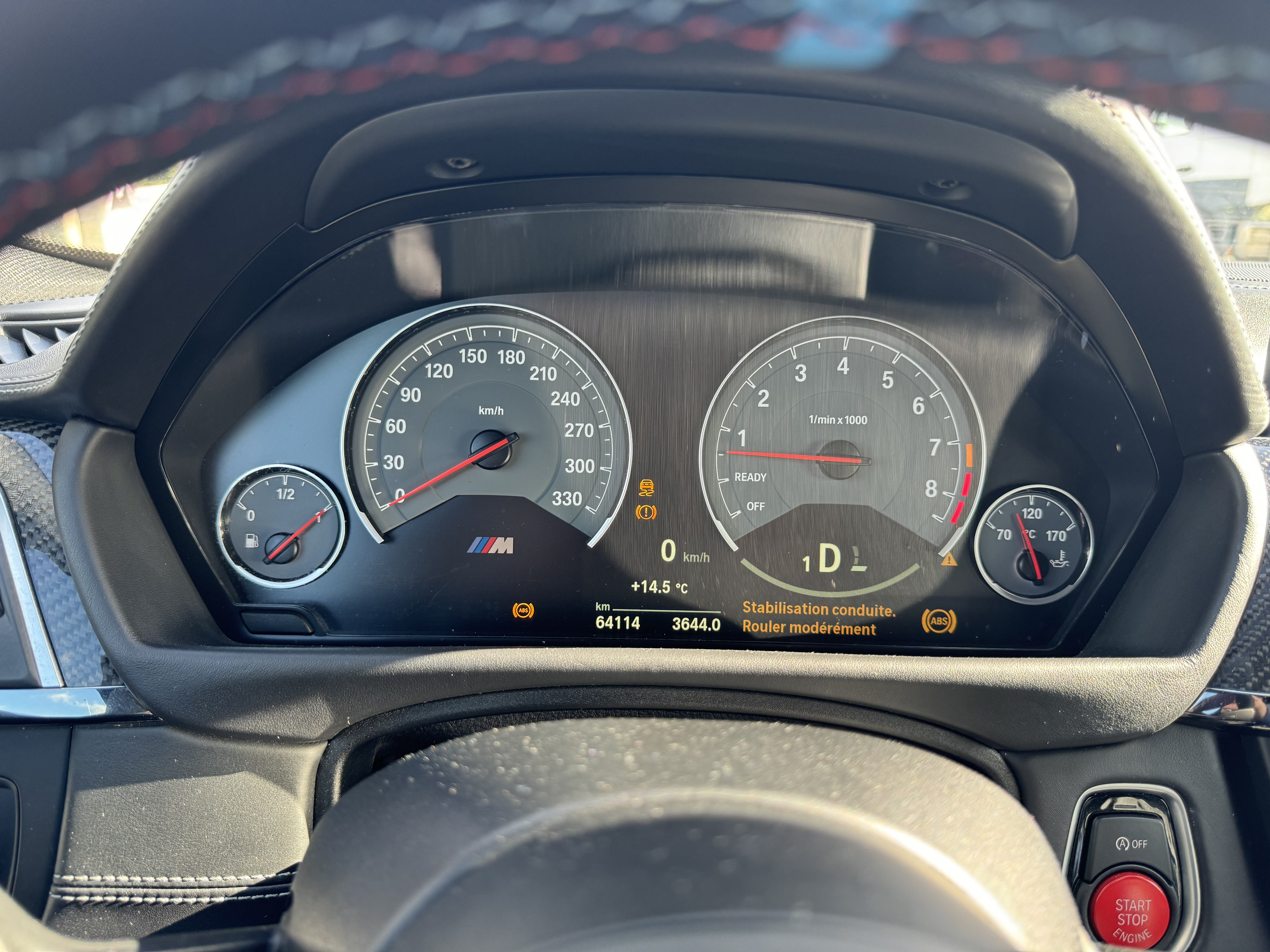

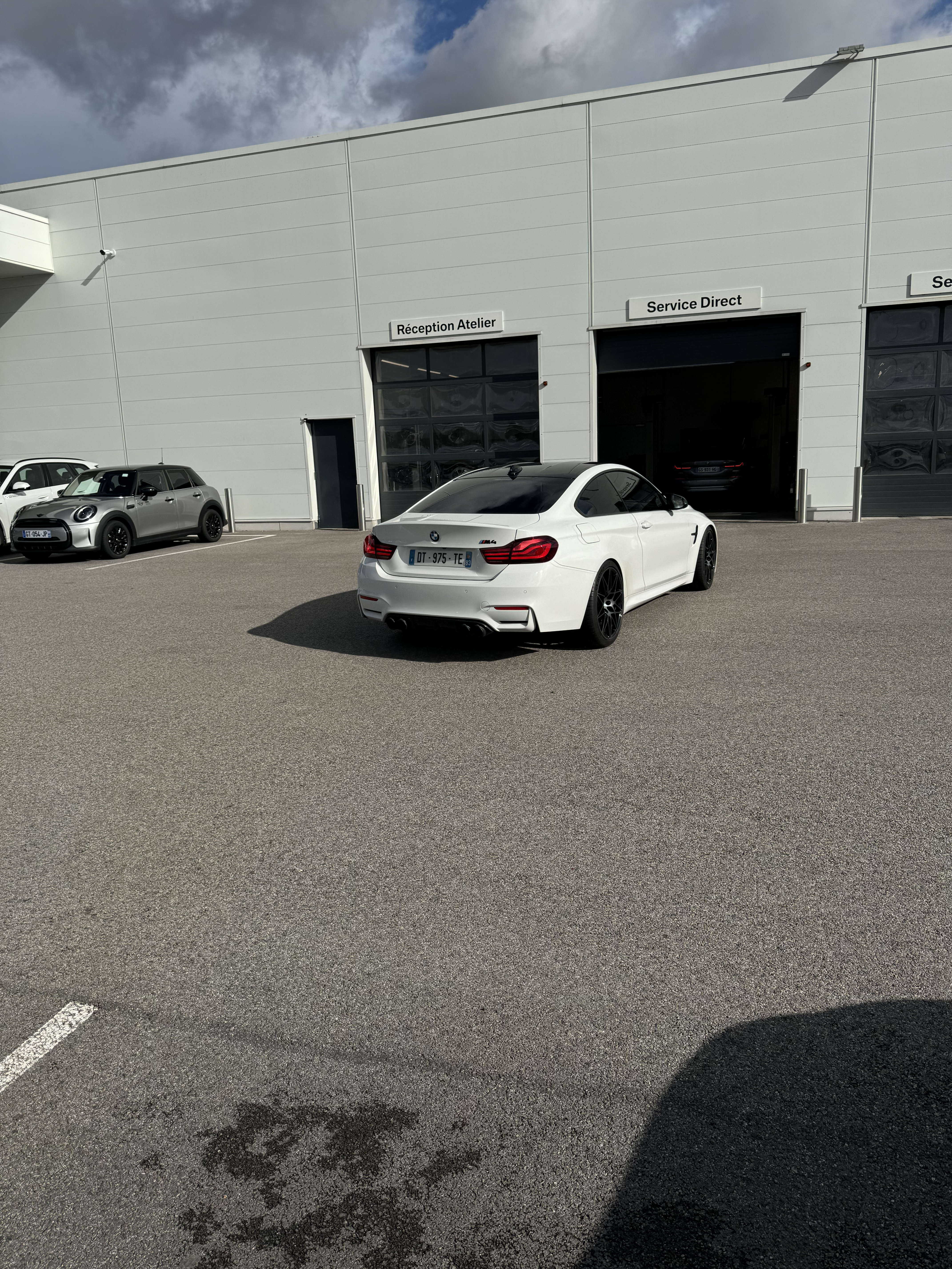

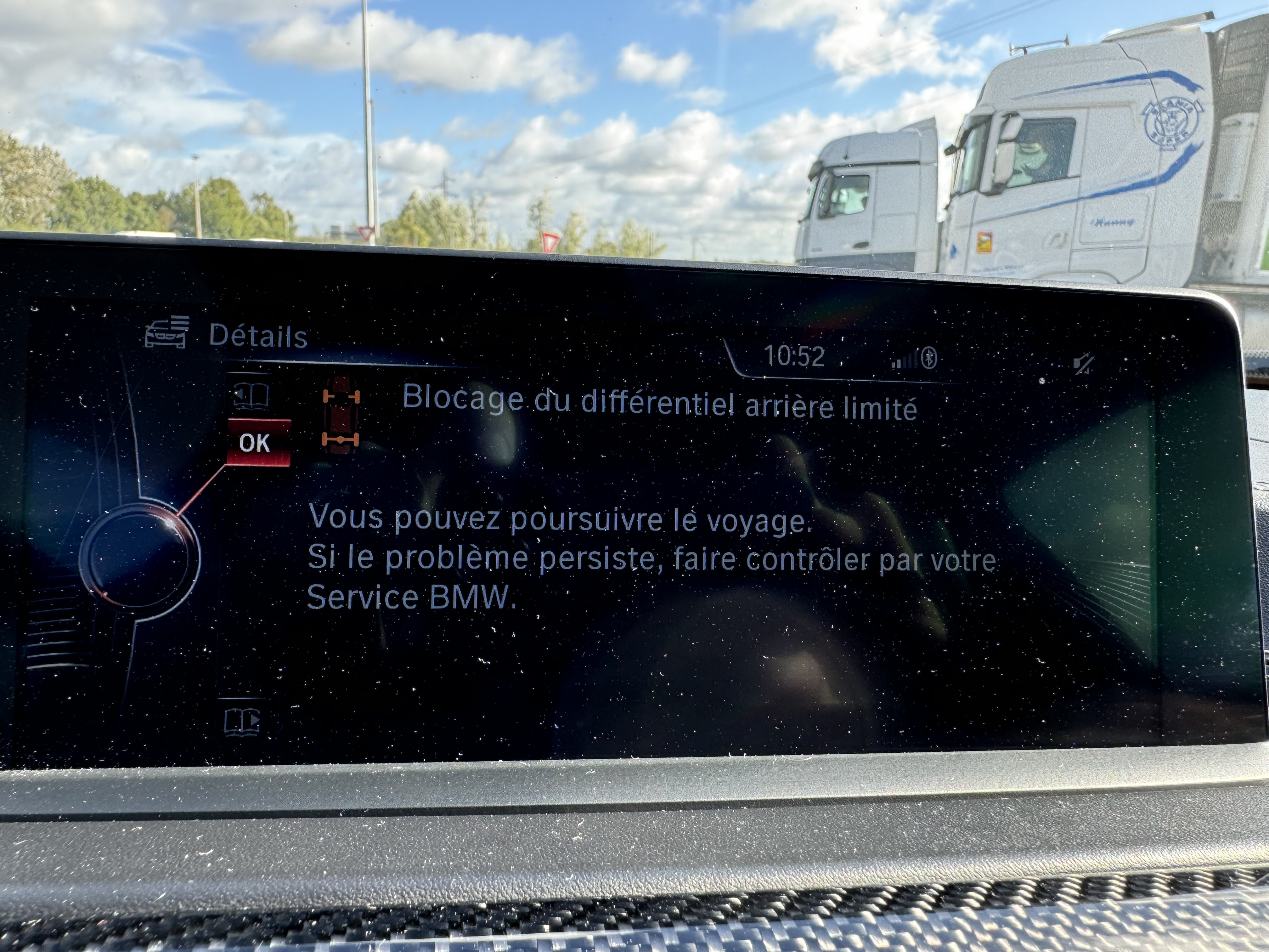

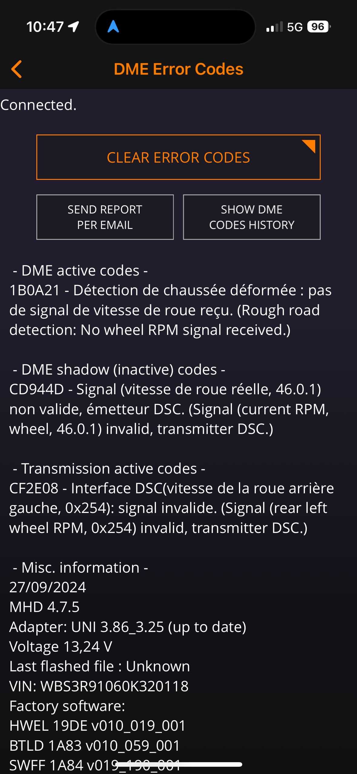

Suite une erreur sur le TDB (cf image en dessous) avec une lecture MHD ( images en dessous) semaine passé juste avant le départ en WE. J’ai déposé la voiture dans une concession à Compiègne. Au passage je les recommande niveau prise en charge et service.

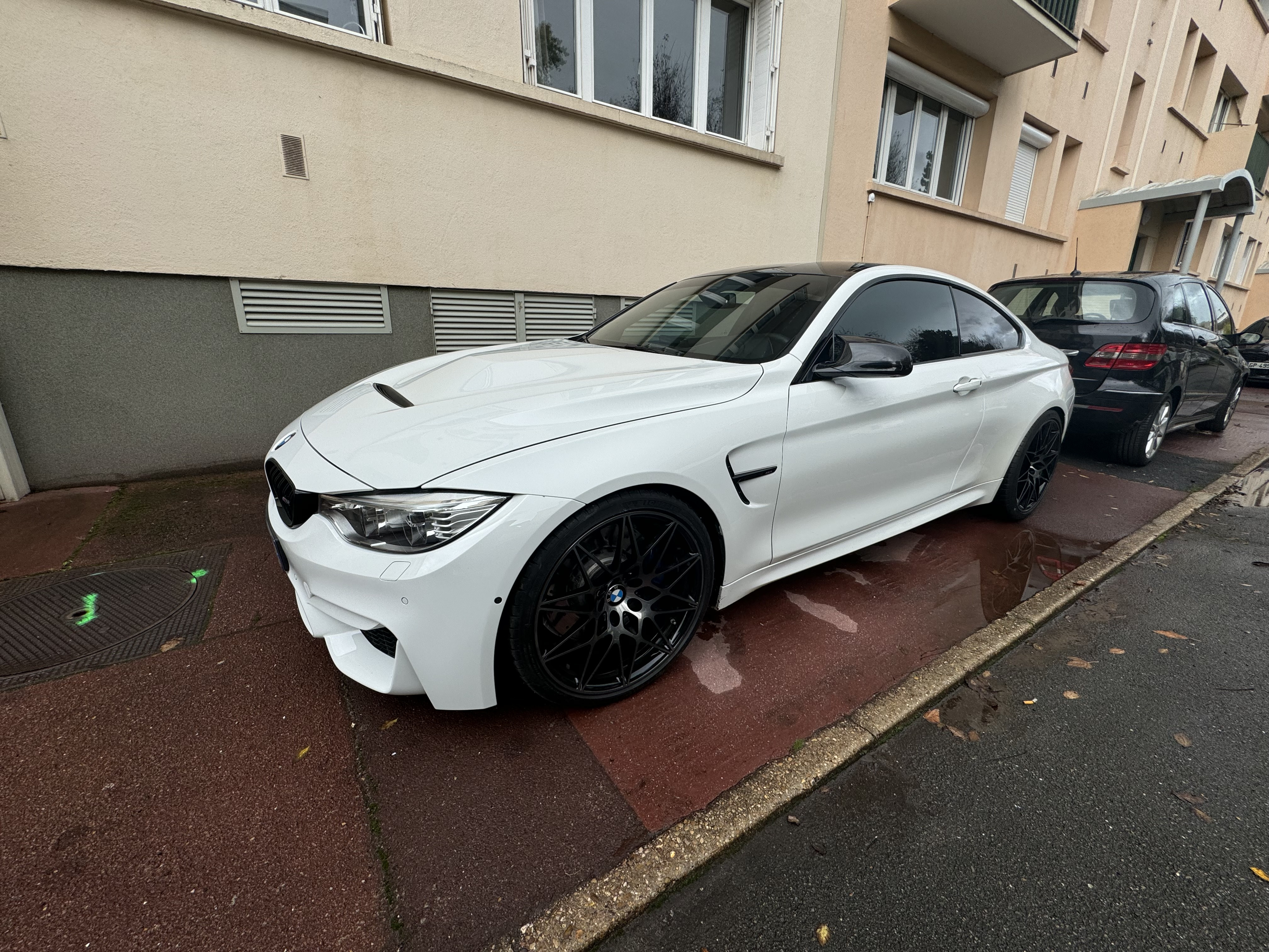

Alors ce capot, ça te plait toujours ? 😁
hate de voir le résultat en vrai 🫶
a très vite
J’ai été trop vite pour l’explication de soucis. Il s’agit du capteur ABS arrière gauche qui été HS. j’en ai profité pour les deux.
@LeoPolo : le capot me plaît beaucoup !! Cela change vraiment la M4. À très bientôt j’espère pour une rencontre ou Rasso
Magnifique !
D'origine la F80 est assez jolie quand même mais avec le capot de la CS ça change tout ! Bravo !
