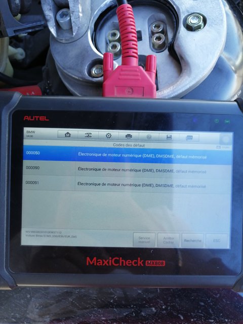

Voici un diag que j'avais fait avec le diag d'un voisin de paddock.
Concernant les défauts 090 / 091, j'avais une de mes 2 pompes (Montage en parallèle) qui ne fonctionnait pas (celle sur le câblage origine) à cause d'un faux contact.
L'autre pompe était fonctionnel. J'ai depuis modifié mon montage avec une pompe neuve walbro haut débit, et l'autre pompe crache dans le retour de la nouvelle pompe.
Le défaut 050 selon ma compréhension c'est le circuit de chauffage d'une lambda. Je les ai démontées les 2, mise dans l'essence 1 nuit, puis :
- J'ai alimenté en 12v les circuit de chauffe --> Elles chauffaient les 2.
- J'ai mis une flamme dessous, et mesuré leurs valeurs : Les 2 réagissaient.
Je les ai remonté et c'était idem, raison pour laquelle j'en ai acheté 2 d'occasion qui selon le vendeur fonctionnait très bien avant démontage.
Je les ai remplacé les 2 une par une et c'est idem.
J'ai insisté sur les lambda car mon mapeur m'a dit qu'en alpha N elles étaient plus importante, et qu'il m'avait semblé voir une légère amélioration lors de l'essai de mon calculateur origine (en mode dégradé donc vu que j'ai plus de débitmètre).
Voila un peu de précision si sa peux aider.
Modifié par M POWER 38
