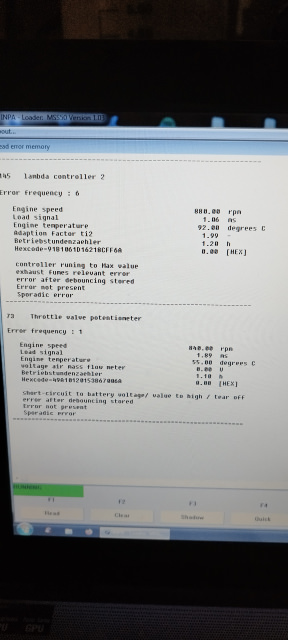

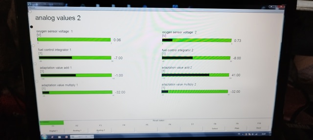

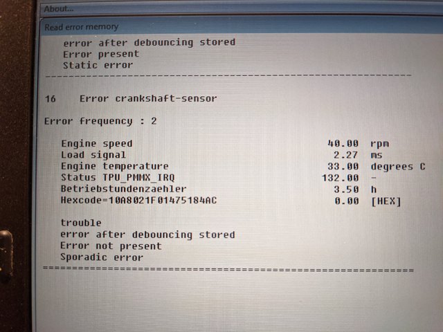

Hello,
J'ai pris INPA et voila les défauts trouvés.
Sa parle à quelqu'un pour mes ratés ?
Merci
c'est amusant, ces erreurs, ces capteurs sont plus ou moins au même endroit sous l'auto, je pencherais pour un problème de masse ou de fil qui fout la merde sur tous ces capteurs/sondes là

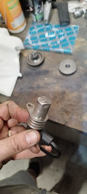

J'ai aussi démonter mon capteur pmh, il a pris une ou deux tarte apparemment, mais il a l'air de fonctionner car sa réagi quand je le débranche. Est ce qu'il peut être à moitié hs ?
Change si ça se trouve il est en panne par intermittence

capteur détérioré = capteur à remplacer .
Lors d'une recherche de panne , il ne faut jamais se dire "oui mais" , sinon tu va chercher longtemps pour revenir sur un truc que tu croyais résolu ...
Je viens d'essayer de vérifier, et je n'ai pas de jeu dans la roue crantée. Je l'ai bloqué, et j'ai essayé de tourner la poulie avec un cliquet sur une vis, sa tourne pas.
Je vais remplacer le capteur.
Merci pour vos réponses 😉

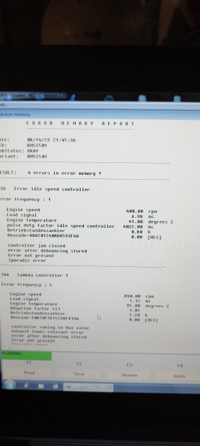

Hello,
Capteur remplacé, 150 balles plus tard le pb est toujours la, et les défauts inpa sont les mêmes. Je pense donc que le défaut capteur vilbrequin est une résultante de mon pb.
Je vais la nettoyer à l'essence et la sécher au briquet 🤬🤬😤

Après il ne faut pas s'arrêter qu'au défaut mais aussi les conditions dans lequelles il est apparu : tempé moteur 33°/ régime moteur = 40 rpm => moteur froid juste pendant le début des tours de démarreur (un démarreur tourne à 400 rpm environ) donc pour moi ton défaut est même pas à prendre en compte
