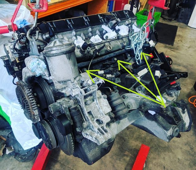

Les capteurs de cliquetis sont sur la culasse, 3 capteurs en tout
il y a 11 minutes, julien m a dit :
non , sur le bloc ... coté admission
Et question bête ça n'apparaît pas sur le diag si c'est en défaut ?
il y a 8 minutes, Fredovitch a dit :
si bien sur que ça apparait , néanmoins je n'ai jamais vu ( sur le S50 ) de soucis de fonctionnement due à la panne d'un ou de plusieurs de ces capteurs ( qui par ailleurs valent un bras )
