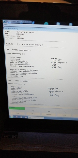

Hello,
J'ai ces 2 erreur directement au ralenti au démarrage.
Buté mini de la correction lambda.
Cela signifie quoi ? Trop riche ou trop pauvre ?
J'aurais tendance à dire trop pauvre...
Merci
déja , "sporadic error" et "not present"
donc cela peut etre lié à la gestion alphaN
ensuite les erreurs lambda c'est assez vicieux , le DME et le diag , anayle les soucis de maniere binaire .
cela veut dire qu'une prise d'air à l'admission ( en mode débimetre ) generera le même defaut
les défaut lambda peuvent etre lié à :
- defaut de pression essence
- defaut electrique des sondes
     + defaut de cablage
    + defaut des sondes en elle même
    + alimentation electrique défectueuse ( fusible ou relai )
- manque d'essence et donc injection d'air , ou esssence de mauvaise qualité
il est à noté que bien souvent le DME déclare les lambda HS , alors que ce n'est pas le cas , c'est un mode de déduction binaire .
exemples :
E36 avec debimetre
défaut lambda , le DME voit l'air qui rentre , injecte le carburant , c'est pas bon en sortie à cause d'une prise d'air ...
verdict le dme déclare les lambda hs car elle ne ramène pas la valeur qu'il veut ....
E46 :
le DME déclare les 4 sondes HS , il met le moteur en sécurité pour protéger les catalyseurs , puis il déclare qu'il n'y a pas assez d'essence dans le réservoir ...
verdict : le fusible des lambda à pété , la valeur lambda remontant au DME étant "nulle" , il en déduit d'abord qu'il n'y a plus d'essence , et enfin que les lambda son hs
les outils diagnostique c'est bien , mais il faut parfois savoir interpréter ce qu'ils disent .
