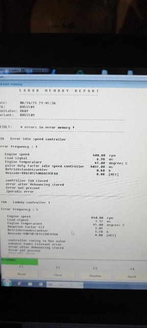

Voici un nouveau diag, effectué juste après l'essai en vidéo.
J'avais les mêmes défauts avant l'essai, que j'ai reseté, avec reset valeur d'adaptation via inpa.
Pour info le dernier spécialiste m'a refait le calage qui pour lui était décalé d'une dent.
Et voici une photo des valeurs lambda à l'arrêt. Je dois remplacer la batterie du pc pour prendre ces valeurs en roulant.

Lorsque je coupe le coupe circuit, et que je le remets, la voiture rate, et j'ai 4 défauts qui apparaissent sur inpa (voir photos).
Je reset les défauts et les adaptations, et la voiture tourne nickel, sans défaut. Je peux couper le contact, et repartir, elle tourne.
Je coupe le coupe circuit, je redémarre, et de nouveau les 4 mêmes défauts, et elle rate.
On dirait qu'elle passe en mode dégradé.
Quelqu'un a déjà eu un pb similaire ?
