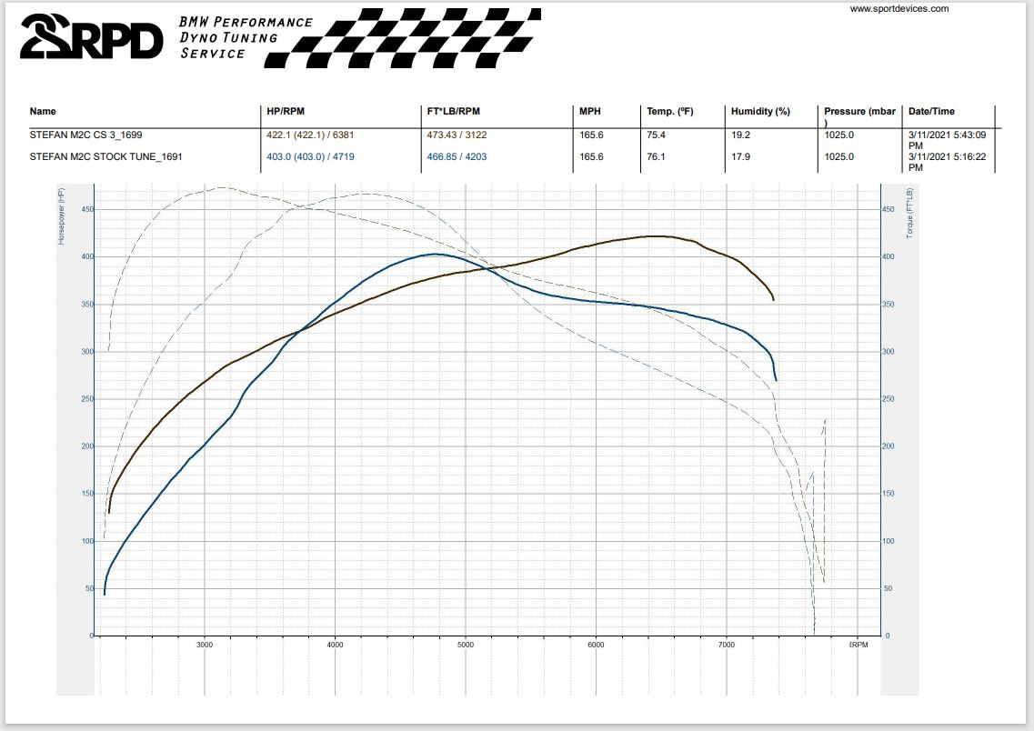

Non c'est une imitation très réaliste.
EDIT : celle là c'est celle de BM3 sur une M2c US, on voit bien que les hauts régimes sont mieux voire carrément fous vs l'origine qui, peut-être, avait un problème. La mienne doit sûrement avoir une courbe bleue similaire.

La courbe de puissance est vachement plus sexy...
Mais la courbe de couple c'est de la merde on dirait un mazout ou une M2 N55.. c'est pour ca que j'ai pris une M2C a la place de la M2A..
la courbe OEM cs je pense pas que le couple soit comme ca... c'est pourri pour mon usage de départementale, va sortir d'une épingle avec 500 NM sous 2000 tours.. c'est un 335D le bouzin

500 Nm à 2000 rpm c'est chiant, sauf pour faire de la fumée 🤣
Perso ça ne me dérange pas trop à partir du moment où il y en a en haut, car j'aime bien les américaines aussi 😉
Je vais essayer de trouver les vraies courbes CS, CS BM3 et CS MHD pour comparer.

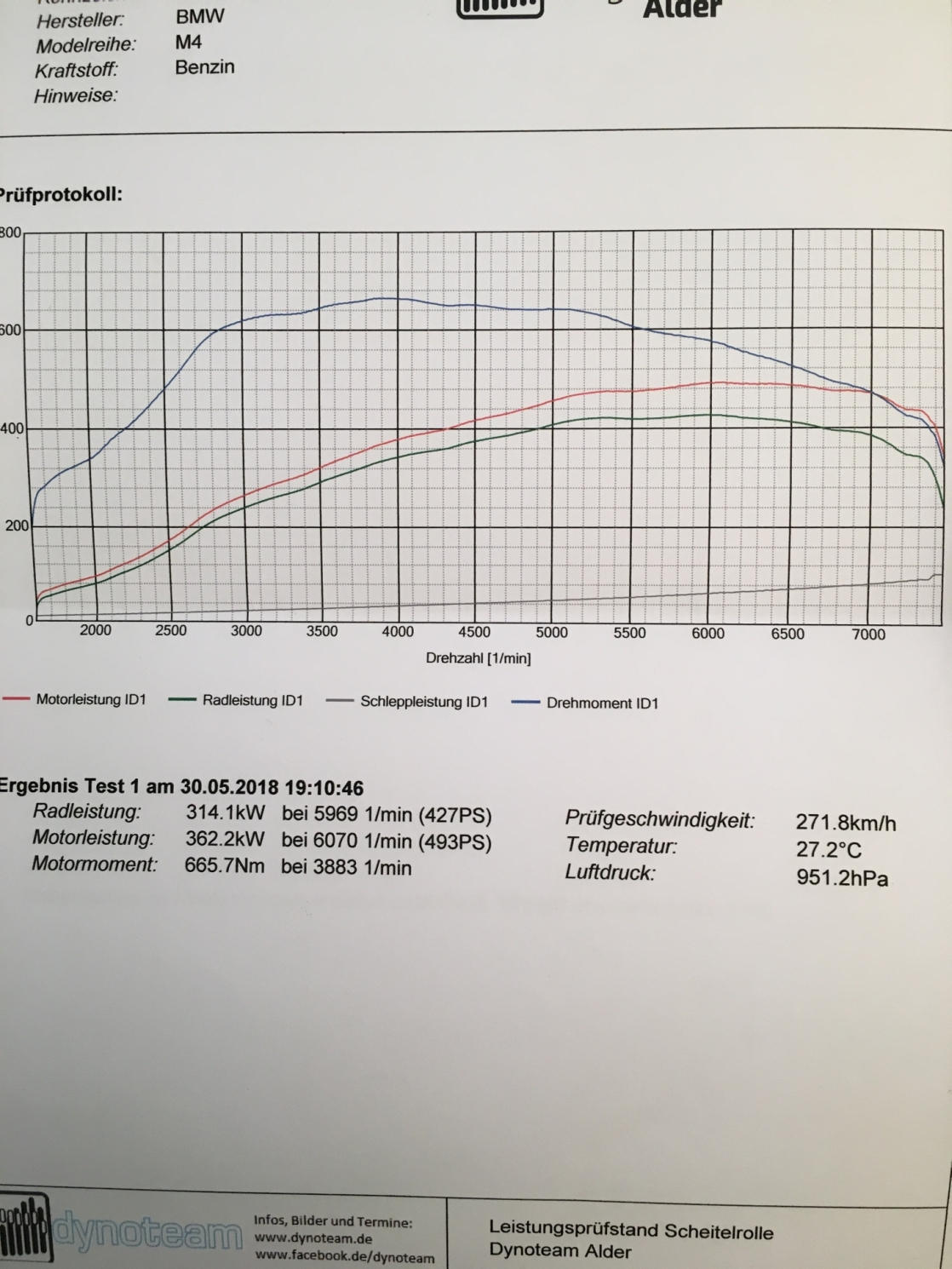

En voilà une, j'ai pas fini de chercher :
Le Boost by gear existe aussi sur MHD.
Tu n'es pas obligé non plus de conduire avec des espadrilles à talons compensés en parpaing 😜🤣

voila ca c'est bon!!!
une vrai courbe de couple utilisable ... max torque a 3800 trs pas a 2000 trs

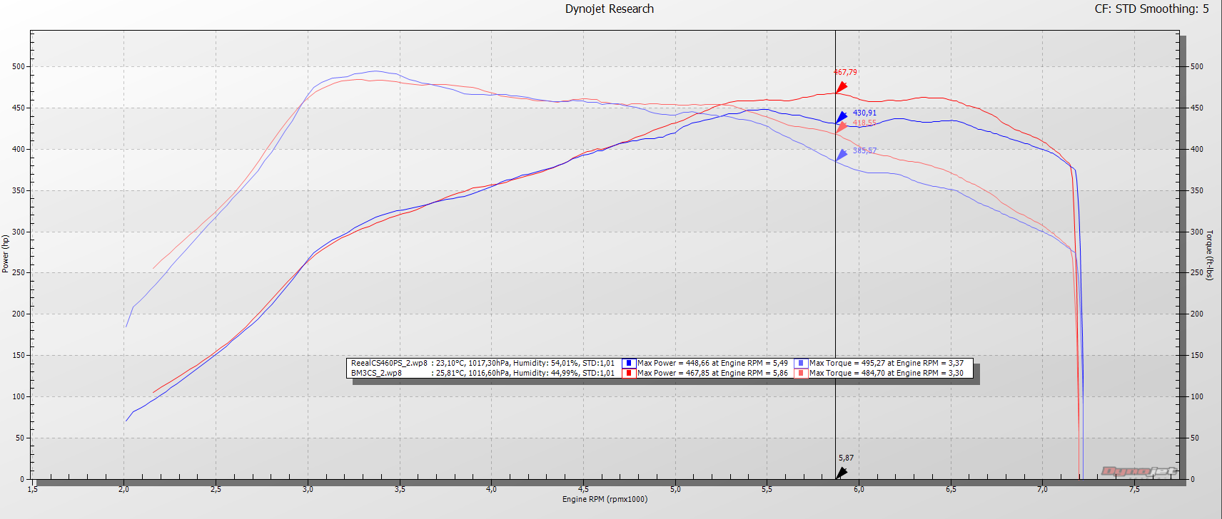

La cartographie BM3 CS donne plus de puissance que la version BM3 "OEM CS"
Il est intéressant de remarquer que dans les deux cas, l'arrivée du couple est progressive, pour peu que leur dyno soit juste. Toutes ces cartos BM3 ont l'air bien pensées en terme de gestion du couple.
Tout le blabla et les comparaisons 431, 450, 460 et CS+ sont là :
https://f80.bimmerpost.com/forums/showthread.php?t=1542700
