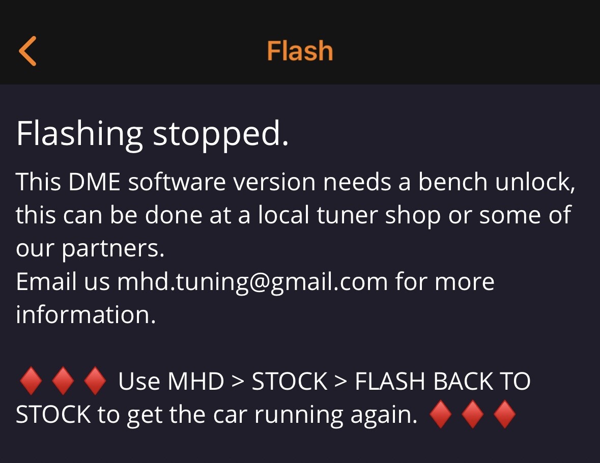

Bonjour à tous,
Je rencontre un petit soucis avec MHD et j’aimerai avoir votre avis.
J’ai réussi à flasher via MHD ma M2 compétition avec la MAP CS sans problème avec un câble ENET et adapteur pour Iphone 16.
J’ai même réussi à la modifier car je n’avais pas mis le DPF OFF la première fois.
J’ai voulu également mettre la map CS pour la DKG pour avoir l’ensemble de config mode CS et la le flashage a planté sans raison.
J’ai du faire un flashage en mode stock pour débloqué la voiture car elle était en panne à cause de ça.
Depuis je ne peu plus lancer de flashage car il me dit que le BME est bloqué (voir photo).
Je ne comprend pas comment j’ai pu bloquer le BME alors que manifestement il ne l’était pas avant.
Avez vous une idée ou une solution à m’apporter ?
Merci 🙏

    Et bien passage chez Shiftech et unlock du DME (250€) maintenant j'ai désactivé l'OPF comme ca plus de doute. J'avais cru lire que c'était pas 100% efficace en plus d'être totalement chiant à pos

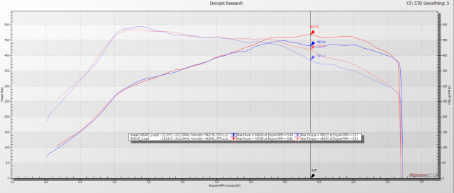

    La courbe de puissance est vachement plus sexy... Mais la courbe de couple c'est de la merde on dirait un mazout ou une M2 N55.. c'est pour ca que j'ai pris une M2C a la place de la M2A.. la
  • Ah parce que tu roules sous 2000 trs? C'était peut-être pour ça alors...

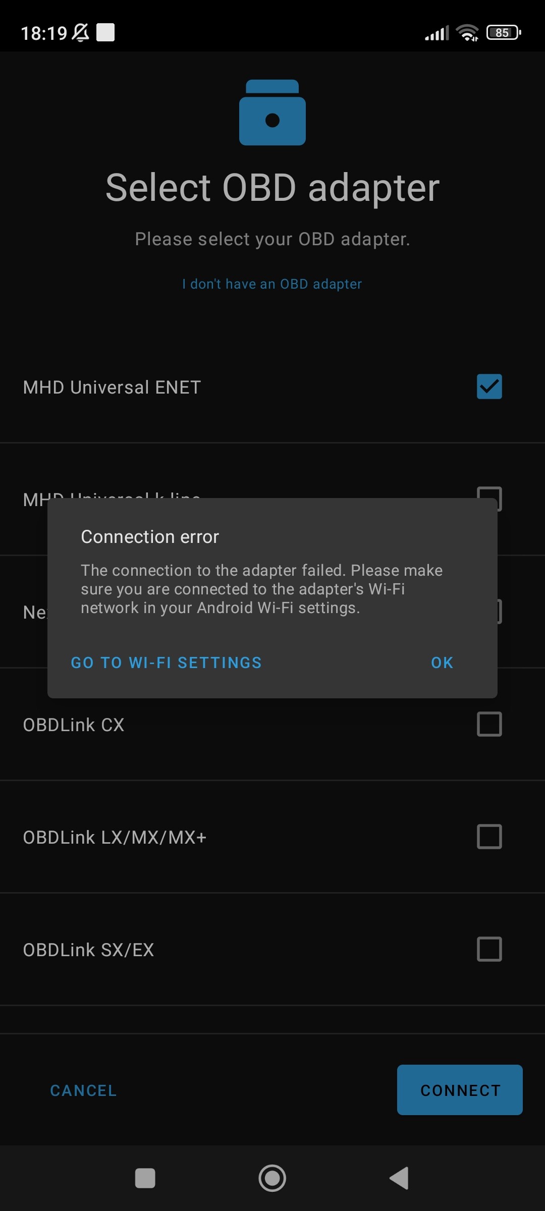

J'ai acheté le dongle unniversel rouge mhd
J'ai acheté la licence bimmerlink  mais impossible de me connecter.
Est ce que je dois faire un dme unlock ?
il y a une heure, hysteryann a dit :
Salut.
J'ai une m4 de 2019
Pas besoin de DME unlock avec bimmerlink, dans ton cas il ne trouve pas la connexion au dongle.
Ca m'arrive aussi il faut retirer la connexion automatique à la voiture et forcer celle du dongle, sinon ca ne fait que ce déconnecter se reconnecter à la voiture (carplay)
Pour ma part jai pris le Veepeak et aucun problème de connexion tu devrais essayer avec MHD universal CAN au cas où.  C'est simplement que tu ne reconnais pas le dongle
il y a 52 minutes, Rastanikon a dit :
Yes bien vu. Merci du conseil c'était ça
