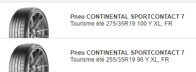

J'ai pour projet de mettre du 19" en jantes périod correct sur ma mamie...
Donc j'envisage de ne pas respecté la correspondance  monte d'origine qui serait 245/35/19  et 275/30/19; j'aimerai monter du 255/35/19 et du 275/35/19; monte d'origine de M3/M4 FXX.
Pour garder une hauteur de flanc raisonnable et réduire 1cm la différence de largeur avant arrière également, je pense ca peut être intéressant non?
Mettre du coup des Conti sport contact 7 que j'apprécie beaucoup.
Qui a déjà fait ca? ca pourrait apporter un mieux je pense en comportement du tank
je garde mes roues d'origine bien sûr donc pas de soucis pour le contrôle. Et le coup de l'assurance, accident etc.... (je m'en tape) en deux ans j'ai du faire 2000kms..

J'etais en équivalence lorsque j'avais mes Futura sur la E39, à un moment j'ai tenter de monter en monte au carré en 275, echec car ça touchait.
à faire ce que tu envisage j'aurais 2 interrogations :
-est-ce que devant je vais pas défoncer mes passages de roues avec un D majoré ?
-Est-ce que sortir des tols OEM va pas mettre le DSC en panique ?  j'ai vu des E46 totalement paumées au niveau DSC à cause d'une monte hors tolérances.
quant au mieux en terme de comportement, tout dépend ce que tu espère comme mieux, c'est tres relatif et personnel comme notion sans plus de détail.

normalement les jantes que j'ai trouve devant c'est du 8.5 ET 15 ca devrait passer... (j'ai fait une chaine de cotes sur un bout de nappe a midi au resto😂)
pour le DSC c'est pas faux j'y ai pas pensé, je dois dire que par reflexe je monte dedans j'appui sur le bouton (mais genre j'ai jamais roulé l'auto sans la lumière orange allumée....), après est ce que déconnecté ca peut faire encore chier?

regarde le diametre total des 2 solutions, c'est pas tant par rapport à la jante, mais au diametre du pneu. si tu monte ta largeur sans réduire ta Ht qui un % de la largeur, logiquement ton diametre augmente. c'est ce diametre de pneu majoré qui pourrait tes scalper tes passages de roues.

Pas spécialement certain que tu améliores grandement le comportement (ce qui semble être ta principale motivation si j'ai bien compris) en passant du 245/35 au 255/35 R 19. En augmentant la largeur de 10 mms tu vas aussi remonter l'avant de ta voiture de 3 mms, ce qui ne va pas dans le sens de la performance à priori.
Et à l'arrière outre le fait que tu ne vas rien gagner en largeur tu vas là aussi remonter ton auto de 5 mms cette fois ...

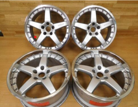

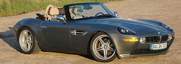

j'ai trouve des Hamann PG2 comme dessous(je vois pas bien la différence avec le HM2photo dessus d'ailleurs qui était montée sur la m5 hamann) mais de Z8... ca se monte... ca au moins
j'aime le coté retro et ya les bons ET... reste a faire l'effort financier, c'est sur c'est rare mais a part moi qui aime ces vieilleries.les prix sont ouf... doit y avoir un marché.
c'est celles la..
